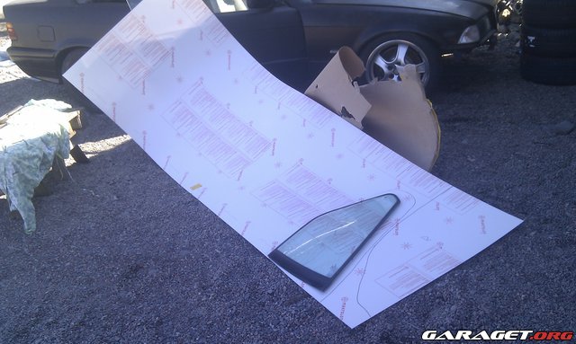

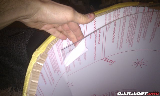

Rätt svar på kluringen är att jag köpt något som heter PC-plast eller polykarbonat som det också heter.
https://www1.garaget.org/gallery/images/94/93730/93730-bddaa2f367a2a972ca368725cec3e2e1.jpg

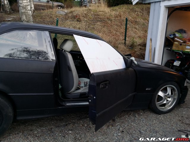

Det är alltså en stor transparant plastruta. PC plast är mycket slagtåligt och används bl.a. i mellanskiktet i vissa säkerhetsfönster. Tjockleken på skivan som jag har köpt är 2mm och jag tänkte att det kunde vara trevligt att ersätta samtliga rutor på Liket exklusive framrutan med detta för att spara in lite vikt.
Pris för rutan jag köpt är 1075kr inklusive frakt, det blir alltså i snitt knappt 220kr/ersatt ruta eftersom det är 5st rutor som ska ersättas.

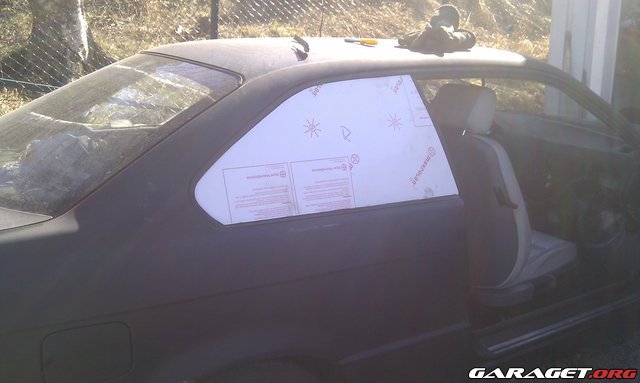

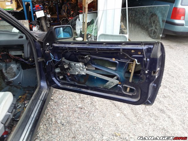

Update 13 april

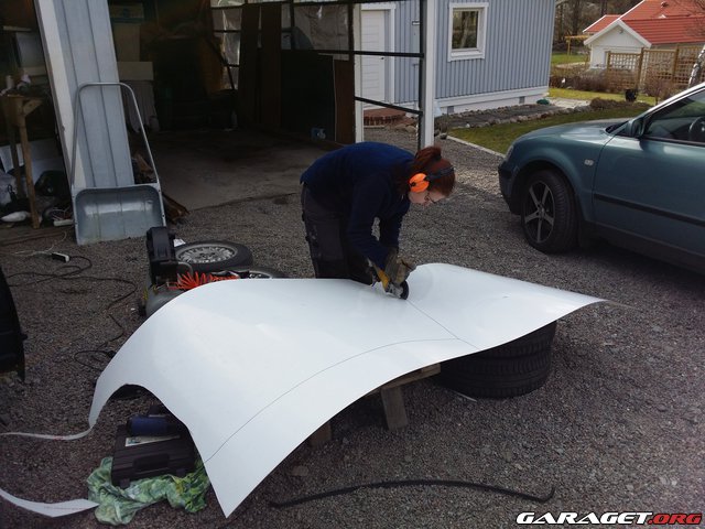

Det har inte hänt speciellt mycket senaste månaden nu pga flytt och för att jag fortfarande väntar på mitt jävla tråg. Börjar fasen bli stressad nu, fasar över att det kommer bli samma hets som inför förra årets bankörning...
Har iaf experimenterat lite med pc-plasten...
Valde en fin dag att hålla på:
https://www1.garaget.org/gallery/images/94/93730/93730-e5e04ac1774956ab119f504b9fbc5035.jpg

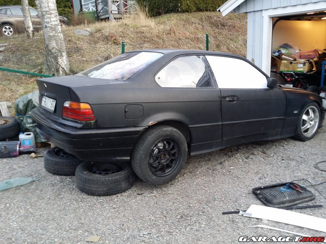

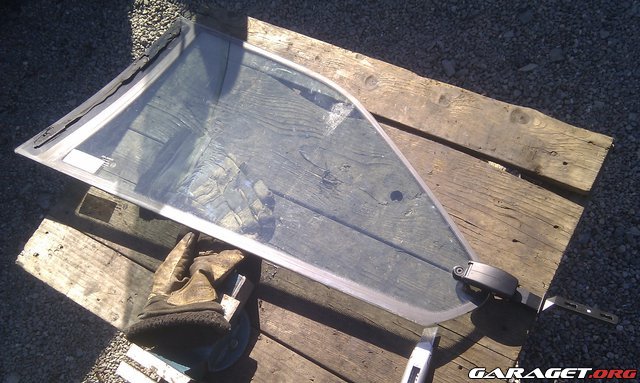

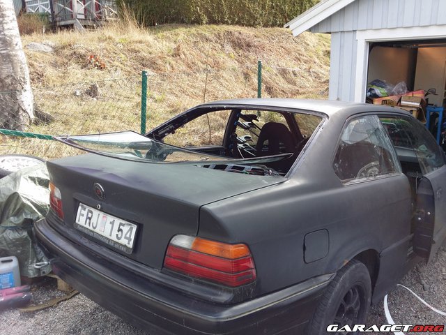

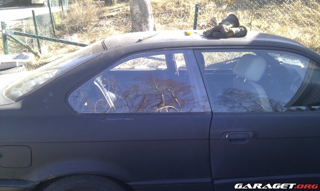

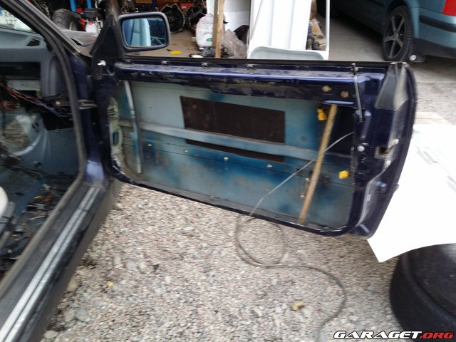

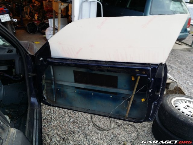

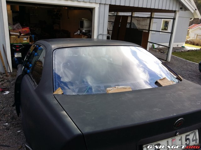

Började enkelt med att plocka ut en baksidoruta:
https://www1.garaget.org/gallery/images/94/93730/93730-ee9a0768a04b4bae28fe592b4e2f4657.jpg
https://www1.garaget.org/gallery/images/94/93730/93730-2ae311f7f230fc0cbb21ba25b254c489.jpg

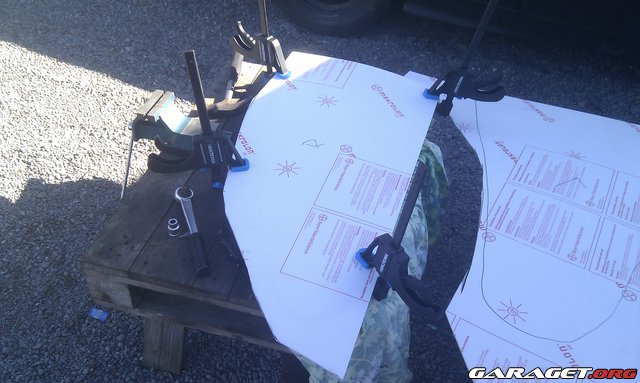

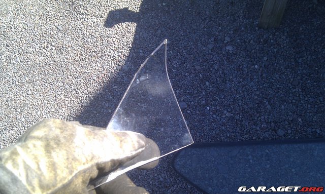

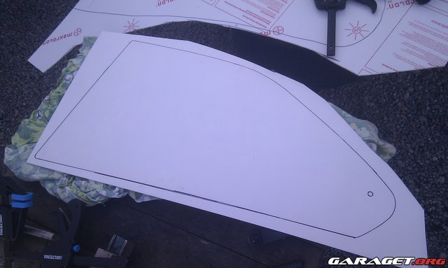

Testade att bocka en liten bit med värmepickan för att få en uppfattning av hur materialet reagerar:
https://www1.garaget.org/gallery/images/94/93730/93730-5c9b0e367c09076dd769e20402f67038.jpg
https://www1.garaget.org/gallery/images/94/93730/93730-ddd99905bca6e7b8243390770201db5a.jpg
https://www1.garaget.org/gallery/images/94/93730/93730-b9cc15ff1b1c926770736e7a91fc9ed1.jpg
https://www1.garaget.org/gallery/images/94/93730/93730-a29d0f228dc4c657ac65974723c8c1f4.jpg
https://www1.garaget.org/gallery/images/94/93730/93730-770da68551726d89cc2f4f3222689f8f.jpg
https://www1.garaget.org/gallery/images/94/93730/93730-170b218a20a0ea0a14ab995a1239a4c3.jpg
https://www1.garaget.org/gallery/images/94/93730/93730-184200fc8d786e628b269c3829af4d8f.jpg

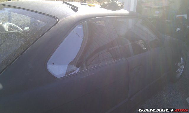

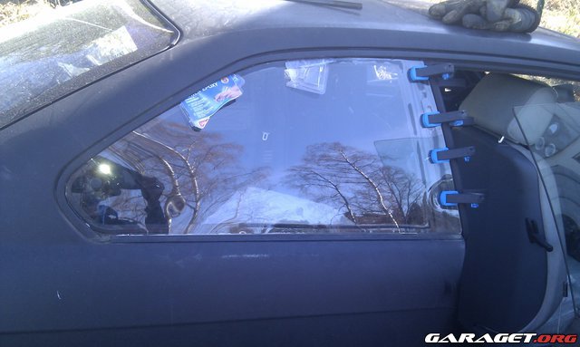

Använder mig av öppningsfunktionen som finns original. Har inte limmat rutan hela vägen bak, så man kan öppna så den viks ut i bakkant.

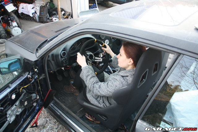

Flickvän torrkör:
https://www1.garaget.org/gallery/images/94/93730/93730-eb8dd3e55a6885b0845de44ca4299298.jpg

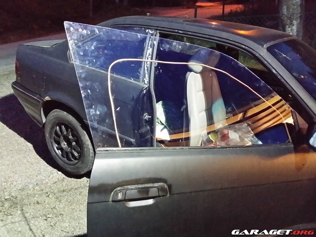

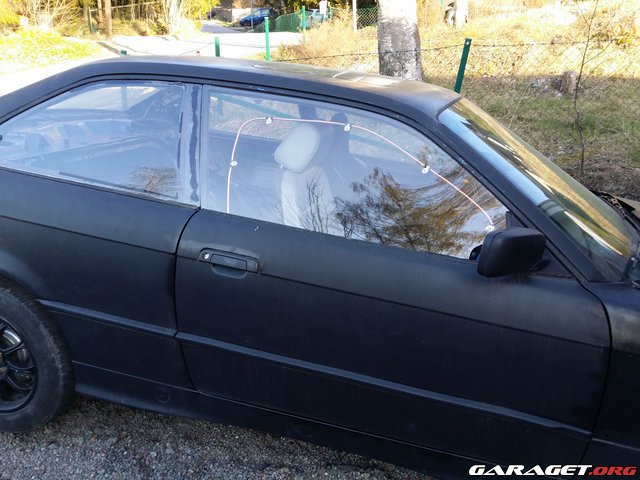

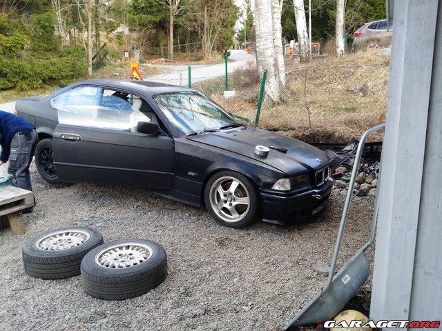

Update 16 april

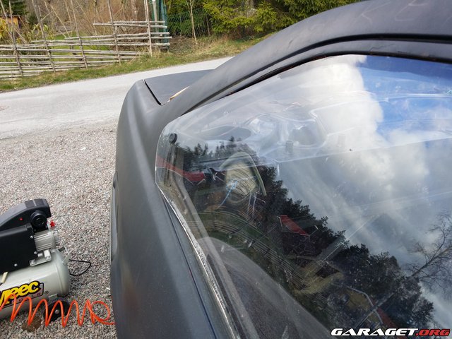

https://www1.garaget.org/gallery/images/94/93730/93730-eadd26fbdcdf317767750222f2f2228d.jpg
https://www1.garaget.org/gallery/images/94/93730/93730-657dbed00fed7a7a78f19cf7218ef971.jpg
Kul att tjejen vill hjälpa till big_smile
https://www1.garaget.org/gallery/images/94/93730/93730-031c4996a78060f929cd2d17836ae20f.jpg
https://www1.garaget.org/gallery/images/94/93730/93730-0601a117a148cdef4a52518952c05548.jpg
https://www1.garaget.org/gallery/images/94/93730/93730-486376ac085cada452d4aa71606ba68a.jpg
https://www1.garaget.org/gallery/images/94/93730/93730-a3826be99c36003ee1fdef4a9a1b3efd.jpg

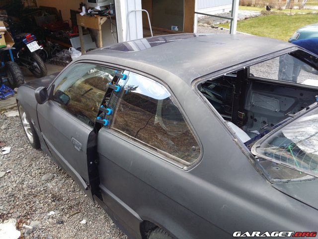

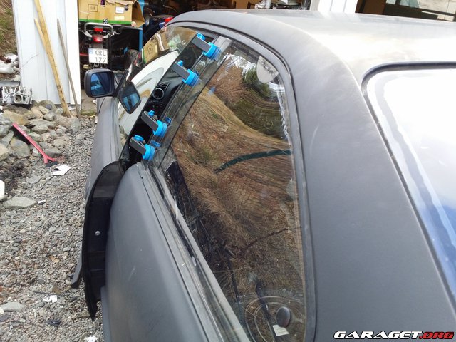

Såhär kan man öppna baksidorutorna, likt original:
https://www1.garaget.org/gallery/images/94/93730/93730-53247ca1173080d7fc7262ea6041fc43.jpg
Allt för denna gång, tänkte dra och fundera lite på rutram till framrutorna nu!

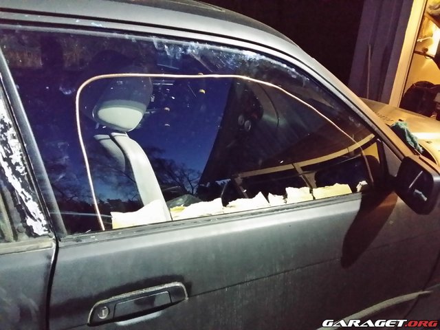

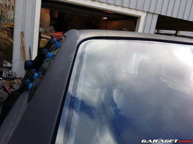

Framrutorna är lite klurigare än resten:
https://www1.garaget.org/gallery/images/94/93730/93730-15a2d08b3318f9228615d1de04ab2e57.jpg
https://www1.garaget.org/gallery/images/94/93730/93730-f236c66d76a53b95957fce9e0af903cf.jpg
https://www1.garaget.org/gallery/images/94/93730/93730-5598febc61dd69a2470a32c977ae8585.jpg
https://www1.garaget.org/gallery/images/94/93730/93730-d2d44d133416be1de949d9c852f97c5a.jpg
https://www1.garaget.org/gallery/images/94/93730/93730-b95bcb1b9b96cd72535a8c276dfba170.jpg

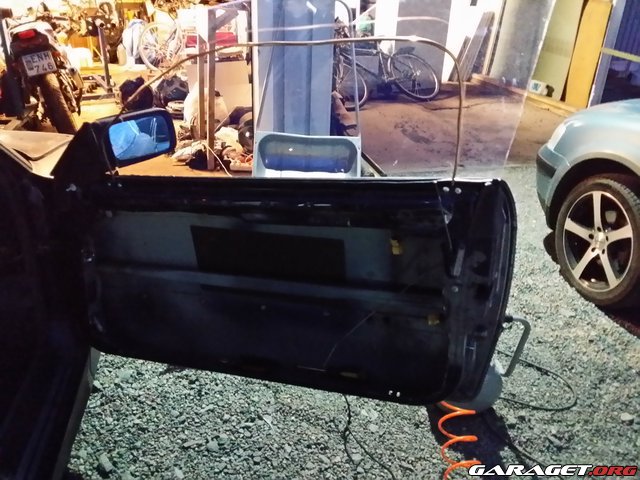

Byggde rutram av biltemas 6mm bränslerör, kabelklammer och alunitar:
https://www1.garaget.org/gallery/images/94/93730/93730-7dfc1836ff0fd9f5fa9777afcd986f7b.jpg
https://www1.garaget.org/gallery/images/94/93730/93730-06c2857e3bd3f3965d0a05ae3c9c1ea2.jpg
https://www1.garaget.org/gallery/images/94/93730/93730-13b6fe1d4e69ca454d9b6ccb1e80956d.jpg
https://www1.garaget.org/gallery/images/94/93730/93730-4b9bfe6a7be2c8bf1cccaa50b9804abd.jpg

Hade det inte gått att få ramen längre ut ?  rent estetiskt tänkte jag.
