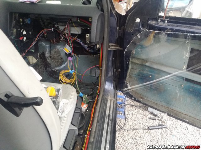

Update 18 maj
Ic, dump och 65 graderstermostat kommer på tisdag, Bimmers of sweden är på lördag, magsåret blöder...

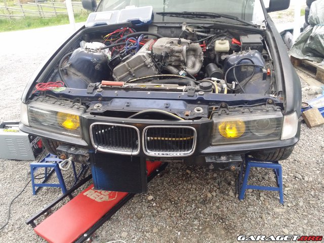

Här har ni lite bilder på hur det ser ut för tillfället:
Blev en sprillans ny td04 19t till saab aero istället för 15t som det var tänkt från början:
https://www1.garaget.org/gallery/images/94/93730/93730-b72ba1688cc68e1bd57c7367b5648472.jpg
Fick hjälp av Fredster å Co med att koppla sprutet och lite annat på hans jobb:
https://www1.garaget.org/gallery/images/94/93730/93730-30ba049681fbcfd7b128e51dbb3f1971.jpg
Det fina motivet på huven har min underbara flickvän bistått med smile

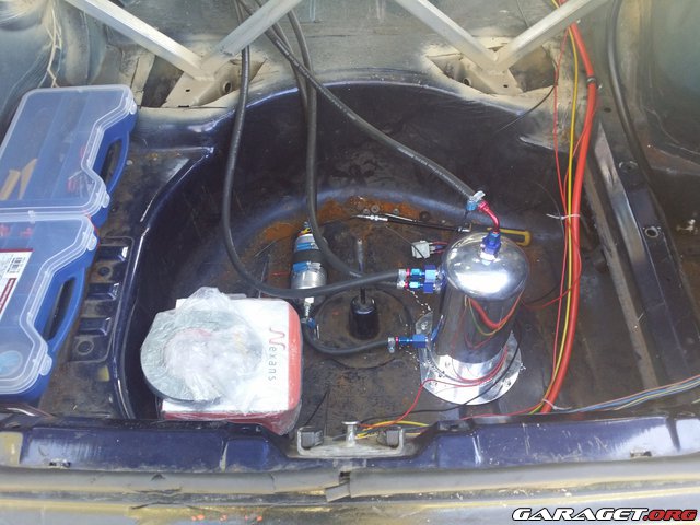

Catchtank och bosch 044 i skuffen, så det inte suger torrt i kurvorna med slicksen!
https://www1.garaget.org/gallery/images/94/93730/93730-6081180700a8d1af95451d5235cdcfb0.jpg

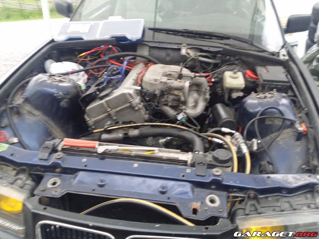

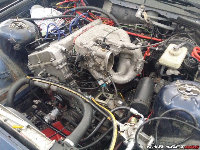

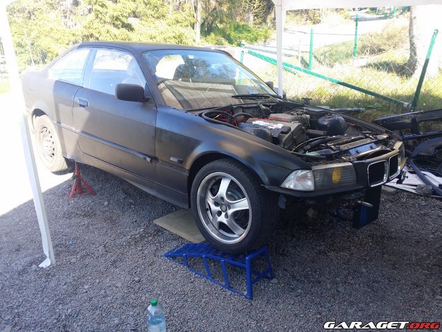

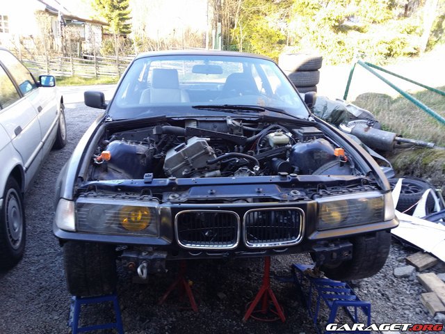

Och så har vi motorutrymmet för tillfället, ser ut som ett bombnedslag:
https://www1.garaget.org/gallery/images/94/93730/93730-ab4a51bf9ce0a817ff3635ccc985539b.jpg

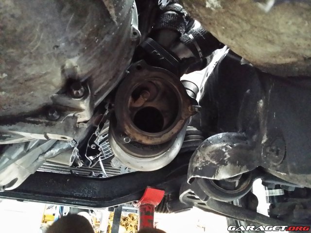

Det blev ett omfall med turbon eftersom röret som svetsades på inte följde mallen, och den interna wg:n sitter monterad i bröstkåpan (förmodligen världens första och ända och muppigaste interna wg-installation av det slaget!)
Ersättningsblocket för oljefiltret skymtar man samt oljefilterförflyttaren.

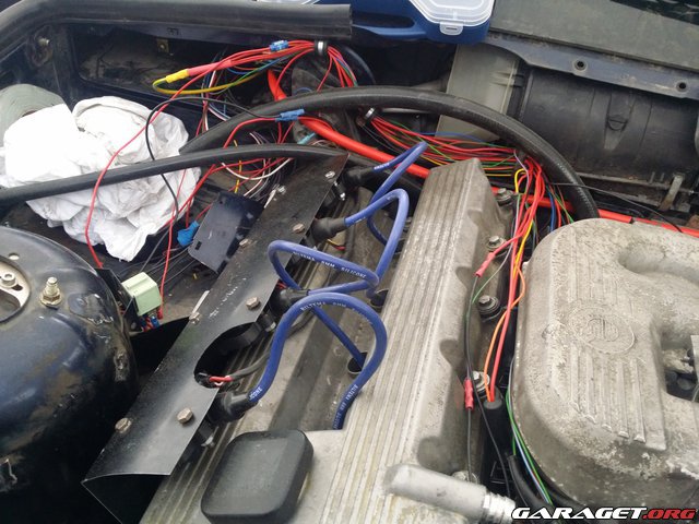

Fick två uppsättningar Ls1-tändspolar, så blev att köra med de istället för original då det fanns kopplingsschema till de.
Så om allt går som det ska nu i dagarna (mot all jävla förmodan!) så blir det lite småpill imorn, kanske avgasbygge, bygge fäste för ic och oljekyl på tisdag, uppstart och inkörning onsdag, kanske fyrhjulsinställning onsdag, mappning torsdag kväll/natt, ner till mantorp och Stenis (polare som bor där) med biltransport fredag kväll, bankörning och haveri lördag, snefylla lördag kväll, magkatarr och ångestattack söndag.
Heja på nu!

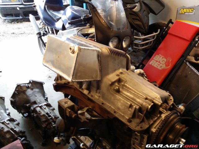

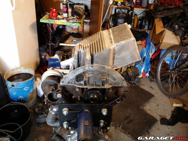

Vi börjar från när jag fick mitt tråg från svetsning, det var där det tog fart ordentligt! Det var helgen fyra veckor innan bimmers:
Tråg:
https://www1.garaget.org/gallery/images/94/93730/93730-71a81051bea96d978f41dc00c49c8747.jpg
https://www1.garaget.org/gallery/images/94/93730/93730-4c18f2bc777888f95ccd3085b0d85e38.jpg

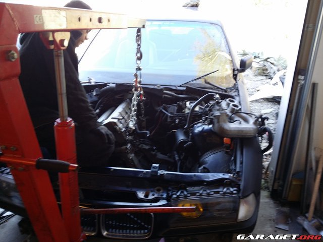

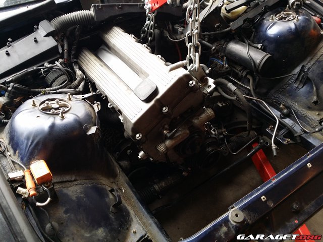

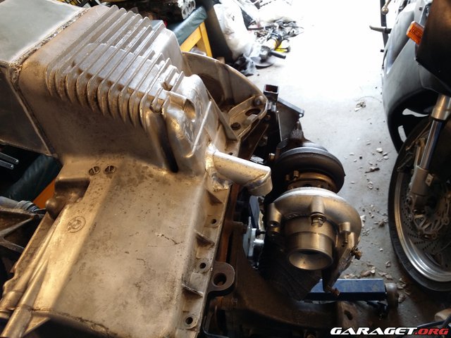

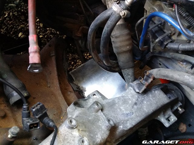

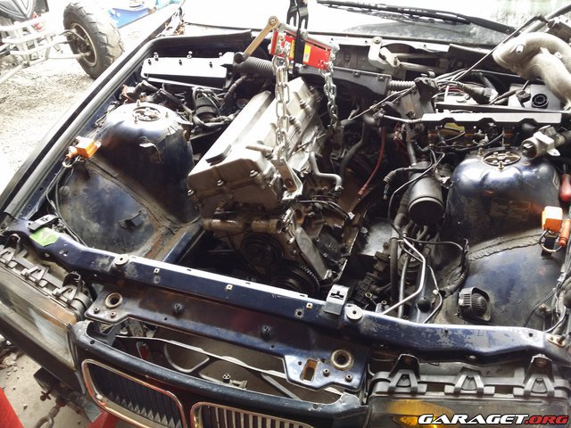

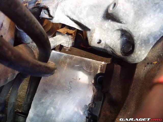

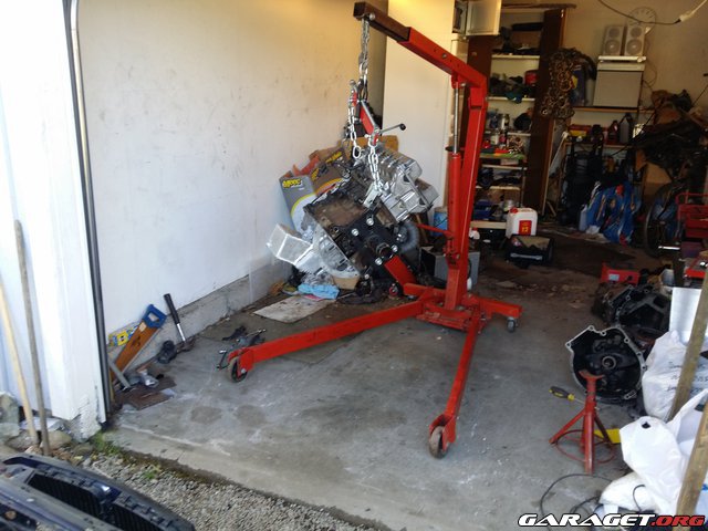

Motorn lyftes i lite snabbt med tråget provmonterat för att se så att det inte tog i någonstans:
https://www1.garaget.org/gallery/images/94/93730/93730-c1a661d0a70ca42ed639edc281d2619e.jpg
Både motorn och Max är små, så de fick plats båda två!
https://www1.garaget.org/gallery/images/94/93730/93730-a53a06bfe5d08e4f05d3f552fcff67af.jpg

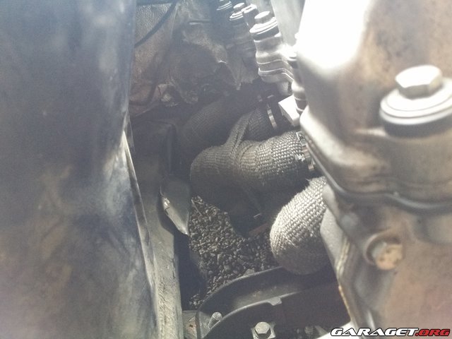

Grenrör:
https://www1.garaget.org/gallery/images/94/93730/93730-b04d0ff4b9fe24cf39601b0006a8b9d0.jpg

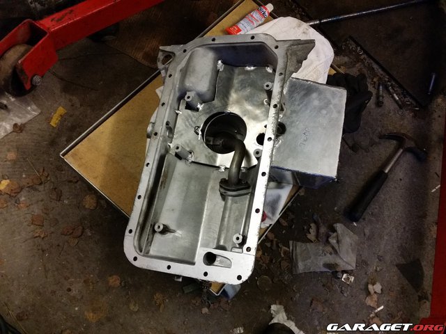

Bild på insidan av tråget, skvalpplåt enligt den gamle rör-runt-sugsilen-modellen:
https://www1.garaget.org/gallery/images/94/93730/93730-ef7b8c6d4e58ff672945fb6ddbdf9833.jpg

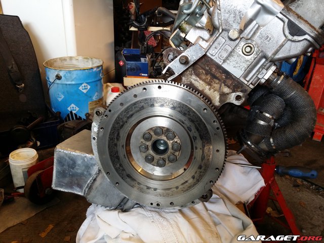

Svänghjul, ser värre ut än vad det är, den har bara gått ca 25 mil på gata och en kvart på bana med sugmotorn förra året:
https://www1.garaget.org/gallery/images/94/93730/93730-65eed2f09737f729c5222dbb0070511c.jpg

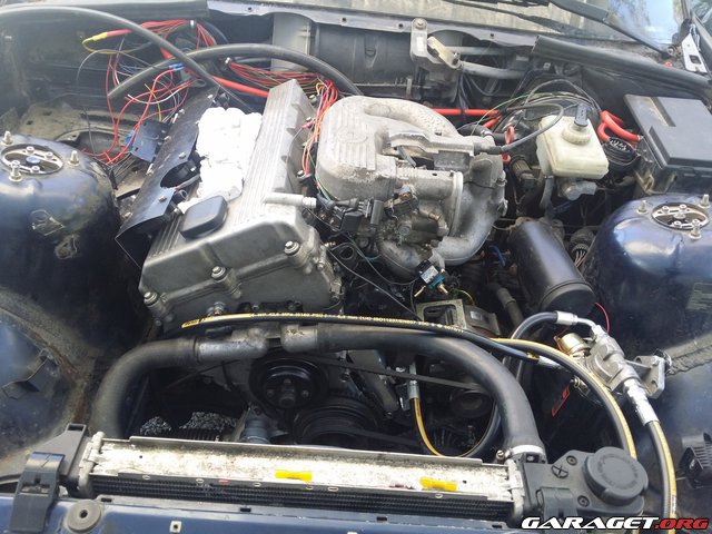

Motor i bil!
https://www1.garaget.org/gallery/images/94/93730/93730-975d1b32c60776db9705058fb86932b6.jpg
https://www1.garaget.org/gallery/images/94/93730/93730-105eed3dc1cacbae224a9250c9cdda3b.jpg

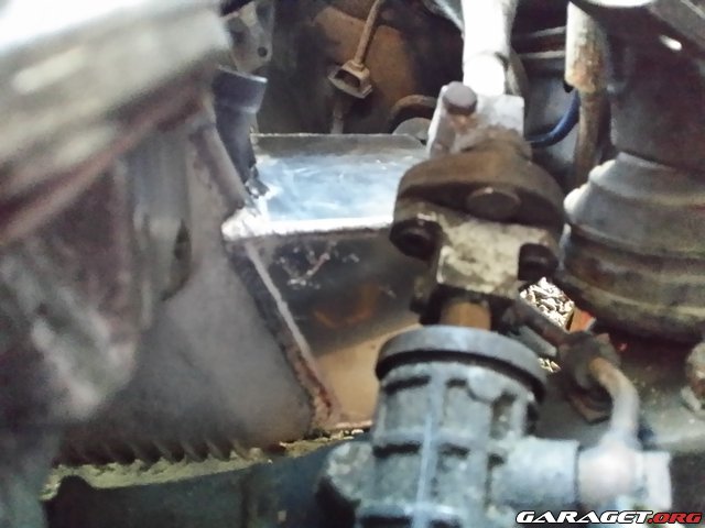

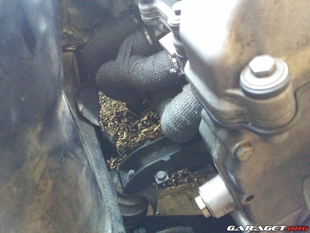

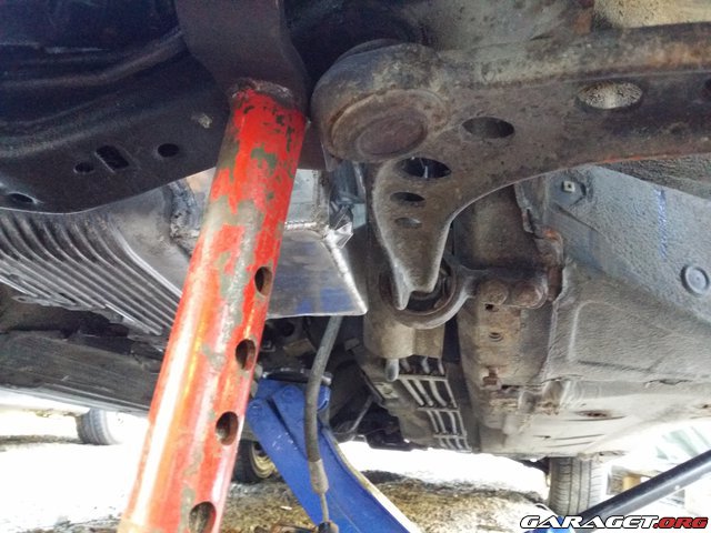

Trågfrigång mot bärarmen:
https://www1.garaget.org/gallery/images/94/93730/93730-26a7eabd676eddb71163d76802c2fcfe.jpg

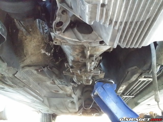

En vanlig 325-låda, får se hur den håller:
https://www1.garaget.org/gallery/images/94/93730/93730-11a44f6e95e30fa9fd6f1cb0938250db.jpg

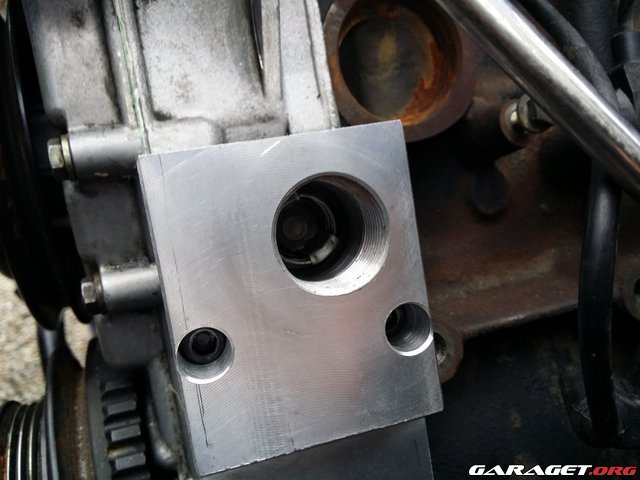

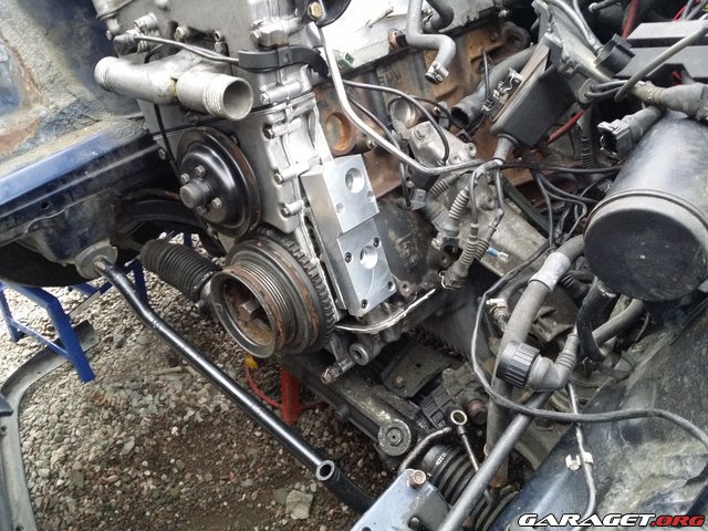

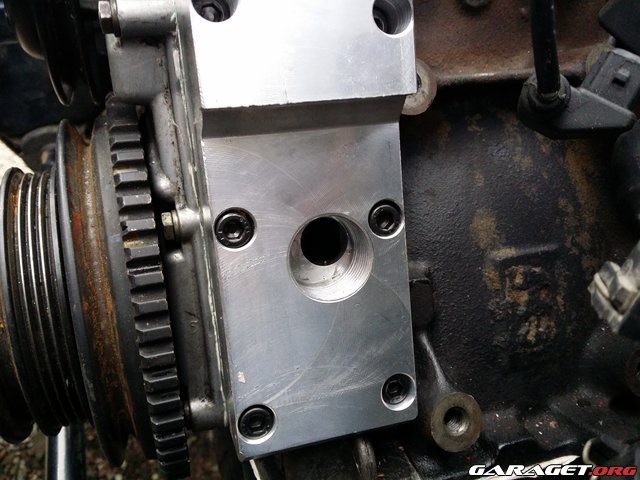

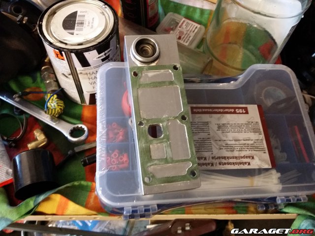

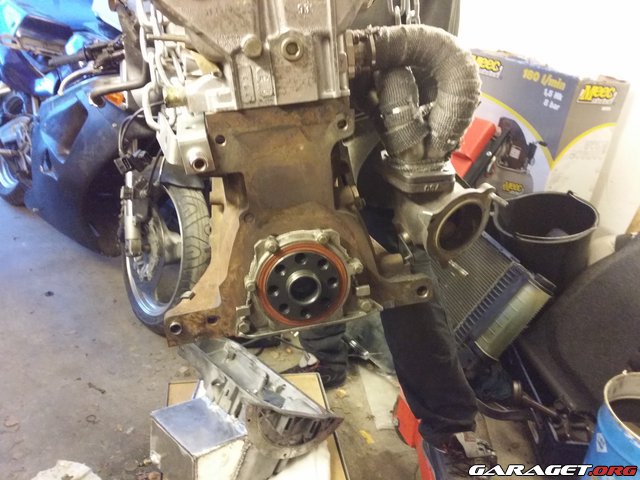

Här är mitt ersättningsblock för oljefilterhuset så jag kan åka med oljekylare:
https://www1.garaget.org/gallery/images/94/93730/93730-ddf00aba575952f0b7e4a20266601d22.jpg
https://www1.garaget.org/gallery/images/94/93730/93730-80fac7e3fc813f8b672726111b846484.jpg
https://www1.garaget.org/gallery/images/94/93730/93730-14506b5b5565773d45621558e5f63e28.jpg
Insidan, original backventil har flyttats över:
https://www1.garaget.org/gallery/images/94/93730/93730-503ca6c22007d6a4d44154187a61b36e.jpg

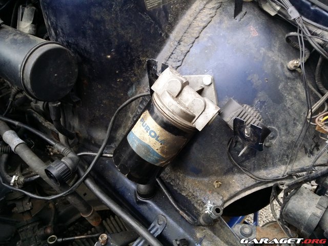

Fick tag i en extern oljefilterhållare via ett bytesjobb:

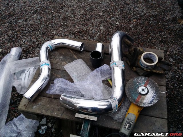

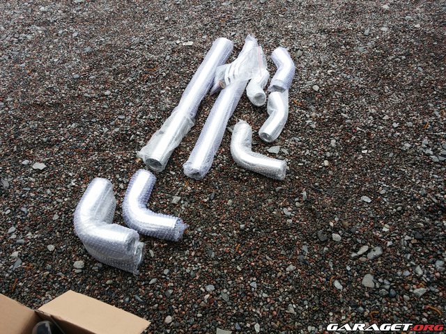

Ic-rör fick jag för halva priset + ett bytesjobb:
https://www1.garaget.org/gallery/images/94/93730/93730-1c9e734a8419f8add887800285e3f7bb.jpg

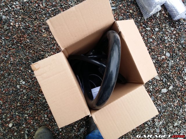

Slangar från do88:
https://www1.garaget.org/gallery/images/94/93730/93730-71dcd0834bcb1ad2c5bb260fb6901e59.jpg

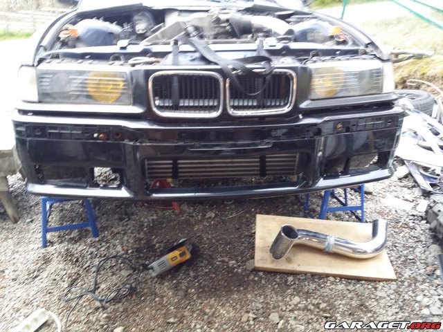

Fick låna en polares ic med samma mått som den jag beställt från ppf:
https://www1.garaget.org/gallery/images/94/93730/93730-3f928ee7aa9bf2969050415d1977d29f.jpg
...Så jag kunde måtta ic-rören:
https://www1.garaget.org/gallery/images/94/93730/93730-2e2bc36a77005b6ddf93314e7217a3ed.jpg
https://www1.garaget.org/gallery/images/94/93730/93730-68e4b61f286d164b651d5c01eb706ddd.jpg

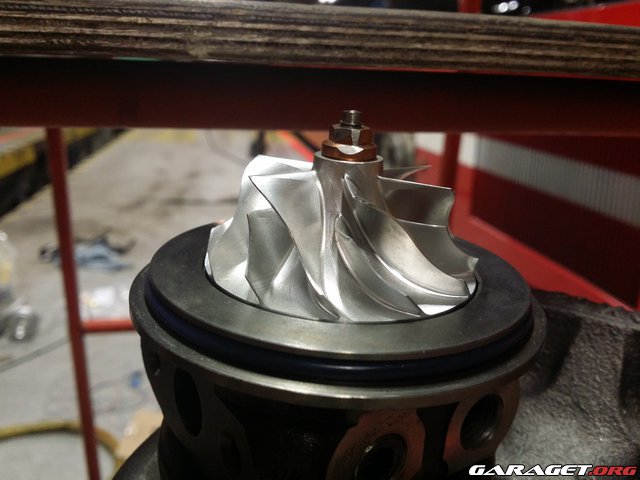

Td04 19T special med uppfräst Saab 15t kompressorhus och volvo s70 t5 16t vinklat 3" avgashus:

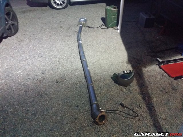

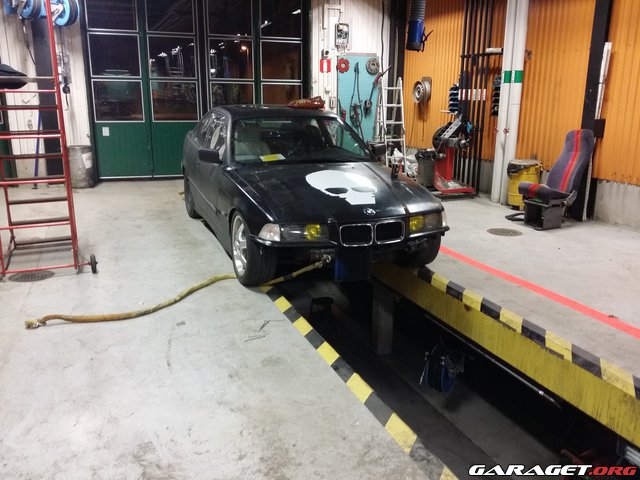

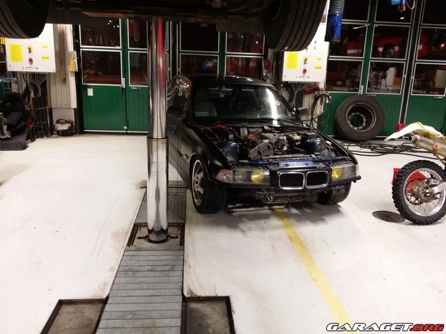

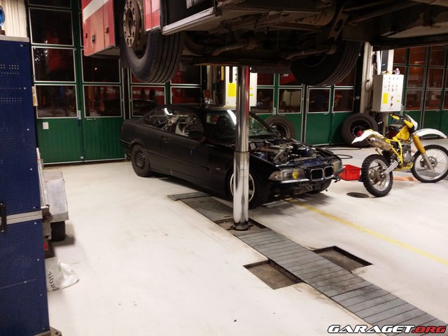

Här drog vi bilen till en polares jobb och öste på en kväll/natt!
Dennis hjälper till att TIGa rostfri downpipe:
https://www1.garaget.org/gallery/images/94/93730/93730-0b875b8c67e882f6abd8893514933376.jpg
https://www1.garaget.org/gallery/images/94/93730/93730-d08c324f7c40e8f587fb68123599da04.jpg
Här lämnade jag skrothögen den natten:

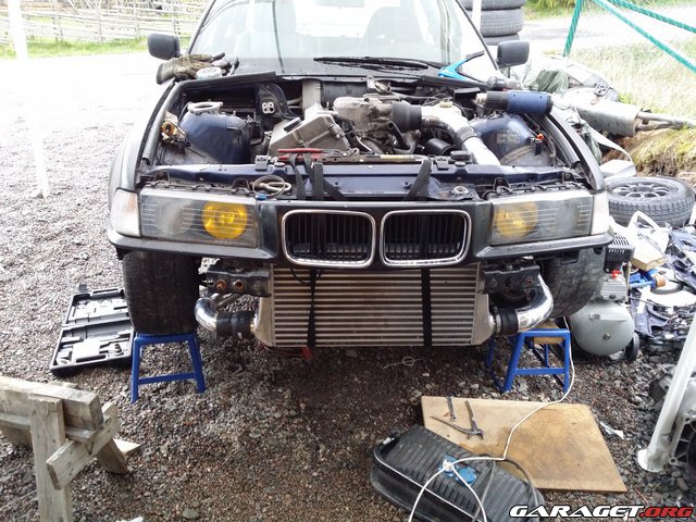

Tror detta var två veckor innan bimmers om jag inte missminner mig, det mesta gällande sprut kopplades här:
https://www1.garaget.org/gallery/images/94/93730/93730-772ef729570dce138a807abe72884461.jpg
Tillbaka på päronens grusuppfart igen, farsan bidrog med partytältet, han tyckte synd om oss när vi stod i regnet vid något tidigare tillfälle:
https://www1.garaget.org/gallery/images/94/93730/93730-b6beb88d07321ed324b72df95f6db6b7.jpg

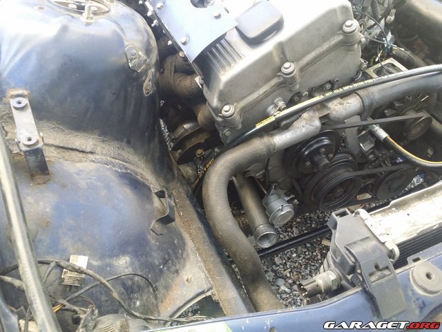

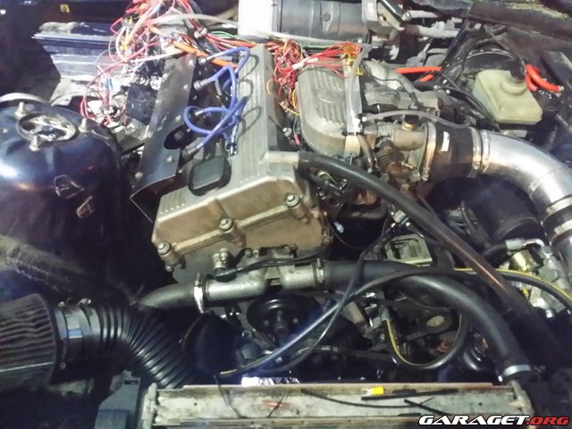

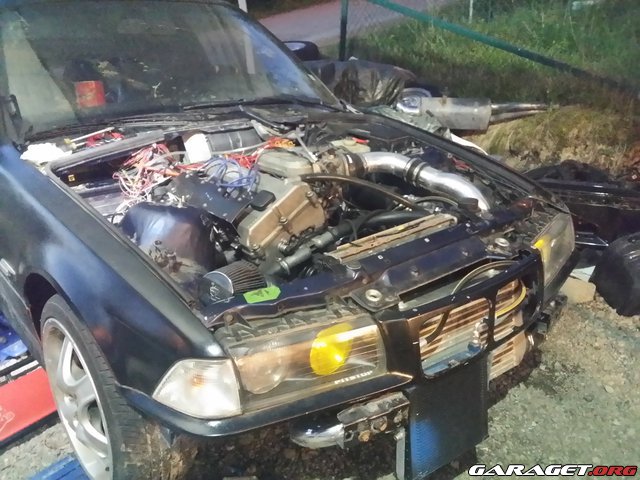

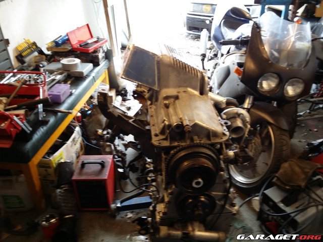

Motorn börjar ta form:
https://www1.garaget.org/gallery/images/94/93730/93730-2b82c26eb0eb8a66f4590cfbe34eb66e.jpg

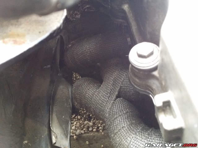

Rör påsvetsat på turbon för att få bort silikonslangen från grenröret, wastegaten hamnade visst i bröstkåpan med!
https://www1.garaget.org/gallery/images/94/93730/93730-b2996a3e72fae389f08fa7376c814314.jpg
Soppasystem dityxat, originalpump matar 2l catchtank, äkta bosch 044 matar fram, 8mm etanolbeständig bränsleslang från Swedol, original fuelrail, delphi 720cc rengjorda och flödestestade:
https://www1.garaget.org/gallery/images/94/93730/93730-7f41ba6494ec2cd6214f956072a0ef04.jpg
https://www1.garaget.org/gallery/images/94/93730/93730-86d5f37964cb88fe2602eff5d68d52de.jpg
https://www1.garaget.org/gallery/images/94/93730/93730-884251281693fac84bcd47027131ca67.jpg
Mac laddtrycksventil från maxxtuning i mitten på bilden ungefär, biltemas sandwichadapter till oljefilterhållaren:
https://www1.garaget.org/gallery/images/94/93730/93730-1bf710016af2cb213595907ac3d12584.jpg
Fick en uppsättning nya Ls1-spolar också så kör med dem, biltemas tändkablar:
https://www1.garaget.org/gallery/images/94/93730/93730-96be97af52d4b9ad721abf4d85e80300.jpg

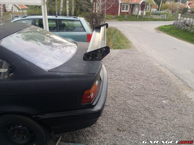

Den fula vingen skruvades dit:
https://www1.garaget.org/gallery/images/94/93730/93730-b739243c69cae66153221c7b08d754f6.jpg

Avgaset klart:
https://www1.garaget.org/gallery/images/94/93730/93730-da7dc144848e0d852d89548853261eeb.jpg
Bilen startklar med lånad ic (eftersom min fortfarande inte hade kommit):
https://www1.garaget.org/gallery/images/94/93730/93730-e4b262c31633b9447ecde9254d5ec6ae.jpg
https://www1.garaget.org/gallery/images/94/93730/93730-4cc575921ed7ddb22613ff062ebac549.jpg
https://www1.garaget.org/gallery/images/94/93730/93730-c9d3a04bec5b27f718b8f4d128c57bda.jpg
Jag hade en biltransport som stod och väntade med nycklar utlagda och jag hade gjort upp med en snubbe som skulle göra en duglig gatmapp. Men snubben som skulle mappa hjälpte någon av hans polare med nå bromsar kl halv fyra på natten så han kunde inte, men det gjorde inget för jag såg sen att mjukvaru-CDn till sprutet inte var i sitt foderal heller. Den var i en polares laptop, och han låg och sov, så det var kört...
Sen dippade motivationen till 0 i flera veckor, men nu är den tillbaka igen och i skrivande stund håller jag på att bygga om turboreturen med pump. Min fina ic, min 65 graderstermostat och min 50mm dump har kommit från ppf.
Nu tar vi tag i skrotet igen, så man får köra lite i sommar!
