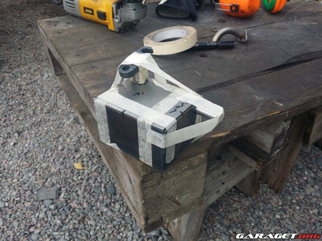

Oljan kommer rinna från turbon ner i en behållare som kommer befinna sig precis nedanför. Från behållaren kommer oljan pumpas av en pump och tryckas in i tråget.
Behållaren kommer även ha en avluftning för att förebygga torrsugning i turbon.
https://www1.garaget.org/gallery/images/94/93730/93730-2eadbd30bdc81e0aec9170e51abc631a.jpg

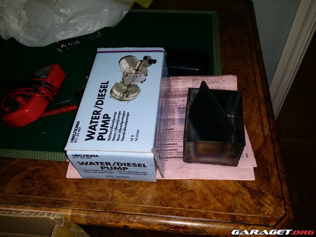

Biltemapumpen ska funka finfint om man bygger på rätt sätt

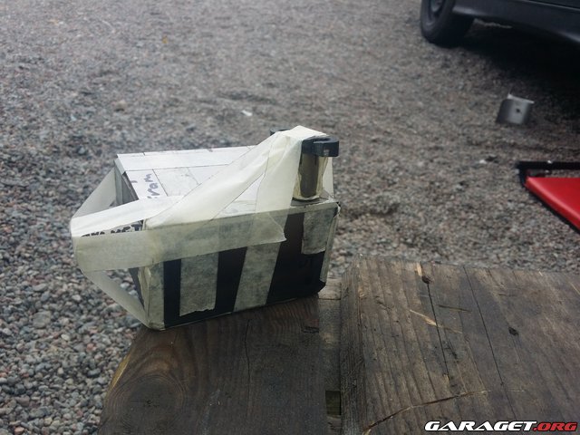

Måttat anslutningar på behållaren:
https://www1.garaget.org/gallery/images/94/93730/93730-1734c35b7631bd0b0466fdac9a51dd2f.jpg
https://www1.garaget.org/gallery/images/94/93730/93730-142efce9afd1f57e2ddc5285949dc9b0.jpg

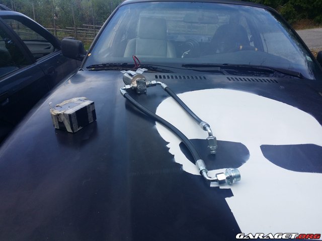

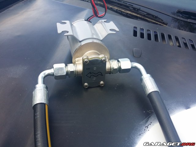

Pumpjäveln. Ser fasen ganska seriös ut!
https://www1.garaget.org/gallery/images/94/93730/93730-5451a08266a46949c935d0027d5e6e86.jpg
https://www1.garaget.org/gallery/images/94/93730/93730-1515684e763714dd70203b8b1f1dc525.jpg
https://www1.garaget.org/gallery/images/94/93730/93730-6e8f881cea21208c0418f0b54e51b9bf.jpg
Pumpen kommer vara relästyrt och kommer gå samtidigt som soppapumpen.

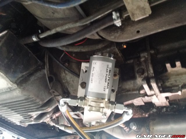

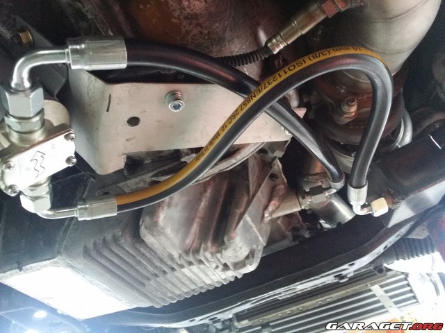

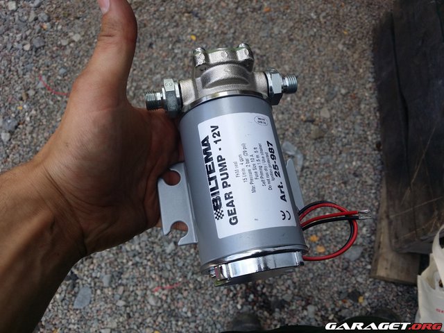

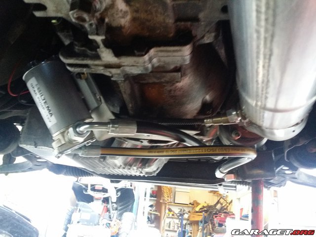

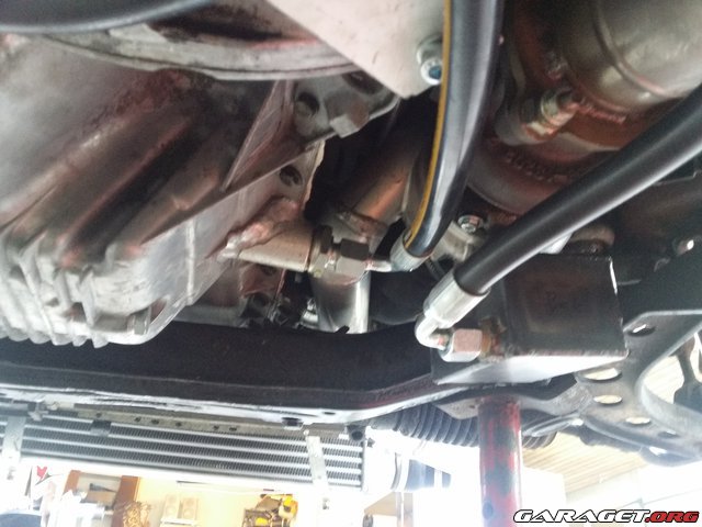

Update 26 augusti
Turboretur med pump. Pumpen är relästyrd och går på samma signal från boxen som soppapumpen:
https://www1.garaget.org/gallery/images/94/93730/93730-d931fcc514b4d4dea5908918e17252e8.jpg
https://www1.garaget.org/gallery/images/94/93730/93730-922c47c8fb2d4ff34373e617d7fc0d53.jpg
https://www1.garaget.org/gallery/images/94/93730/93730-55339b6a22601ed96ab0651fcebb171a.jpg
https://www1.garaget.org/gallery/images/94/93730/93730-3247152147e1d8785c3936899bf9369b.jpg
https://www1.garaget.org/gallery/images/94/93730/93730-27212648e06e3688b9b8ae10a0bafe08.jpg
Klart för provstart, bara lite fippel med sprutet kvar!

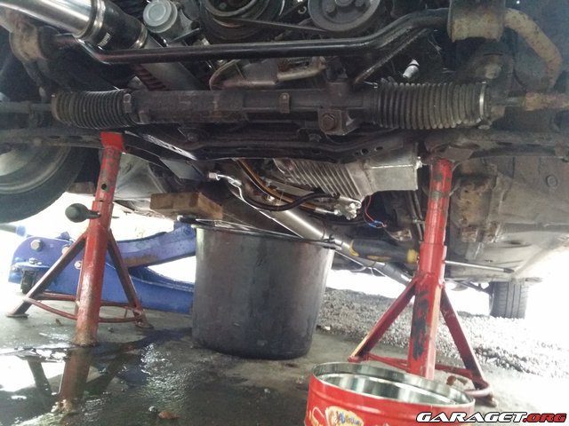

Har varit på semester en vecka, men nu jäklar är man tillbax!
Bytte olja och filter på Liket:
https://www1.garaget.org/gallery/images/94/93730/93730-faf0ecd4c6139af6d5ddea41b190651c.jpg
Å har pysslat med lite smågrejer, tätat lite småläckor, fått lite hjälp med att fixa en schysst tomgång.
Nu läcker han inget och håller tempen fint! Dock får han ingen laddning och slavcylindern som jag satt på verkar inte tät! Får en bättre beggad generator skickad till mig imorgon från Götet och får låna en slav av en polare.
Så lite lätt gatmappning/inkörning på 98oktan är inte långt borta!!
/T
