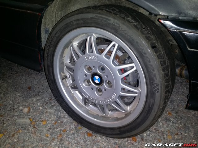

Har krigat på med lite småläckor här och där under veckan. Har även fått tag på dessa rims:
https://www1.garaget.org/gallery/images/94/93730/93730-e9c44b00db93121aae7d51f6b2fd8fab.jpg
https://www1.garaget.org/gallery/images/94/93730/93730-0a4416328c5b2d57ee8cb791c8a52a11.jpg
Tänkte att det kunde vara schysst med slicksen på dessa nästa säsong.

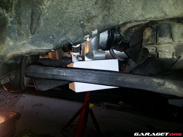

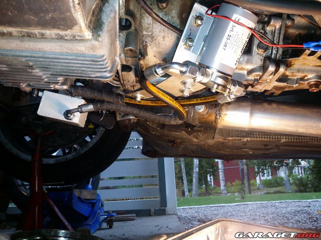

Dp:n och oljeslangarna har fått lite bandage, det kommer trots allt lysa om grejerna!
https://www1.garaget.org/gallery/images/94/93730/93730-895662622eeb860dddc3d88b664540b0.jpg
Från hjulhuset. Catchen till turboreturen fick lite grundfärg för att inte rosta:
https://www1.garaget.org/gallery/images/94/93730/93730-a376389f927d91d8ab5c6c42c7ce5b08.jpg

vad är det för pump som sitter vid oljeslangarna? yikes

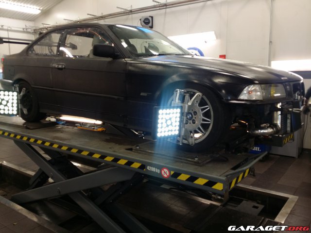

Då har Liket fått sig en 4-hjulsinställning
https://www1.garaget.org/gallery/images/94/93730/93730-d651ed231a05c85ce286115e3148370b.jpg
Dessutom har jag för första gången kört bilen med denna motor/drivlina! Den går sjukt fint i motorn, bra oljetryck, håller tempen finfint! Termostaten öppnar vid 65 grader, elfläkt går igång vid 73 och kyler ner till 68. Laddet kommer sjukt tidigt!
Biltemas vatten, diesel och linoljepump. Ska funka fint i detta syfte, har läst om en hel del räserbilar som använder deras pump, speciellt v8or med turbo vid bakre ljuddämparen.

åfan var ju schysst, klara dom leverera något tryck?
Ja, kommer inte ihåg hur mycket, men 14l/minut flödar den iaf på 12v
