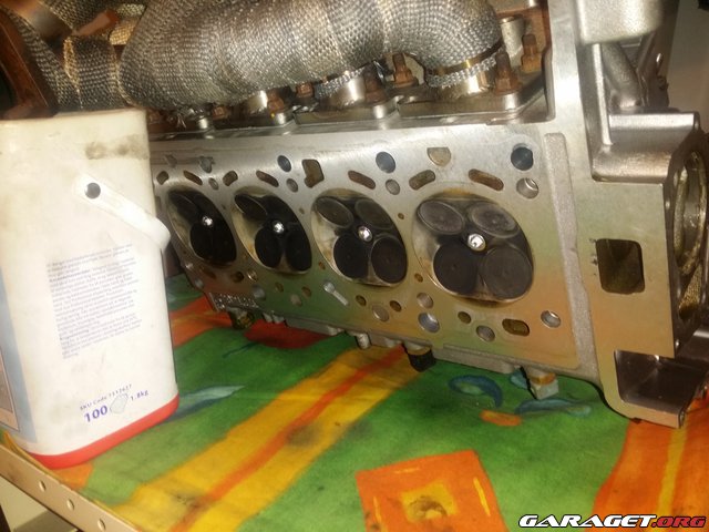

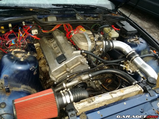

Nu tror ni bergis att jag gått och dött!? Men nejnej, tog lite semester från mekandet efter gatebil, blir ju gärna en ganska intensiv period när det nalkas rejs! Så kände att jag behövde pyssla med annat ett litet tag smile

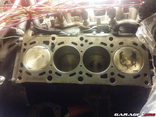

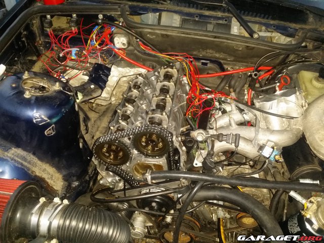

Efter gatebil och lite gatlek så började Liket bluddra och dra vatten, så jag tänkte att "nu går han nog i graven". Toppackning trodde jag...
Toppackningen såg dock fin ut, dock satt inte topplocksbultarna speciellt hårt när jag lossade dem.

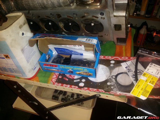

Slutsats/lärdom; original topplocksbultar sträcker sig/pallar inte 1,3 bar. Så ny toppackning blev det och hade ju arp liggandes till min m50 som ligger på is för tillfället, så blev till att smaska ihop det med dem.
Bilders:

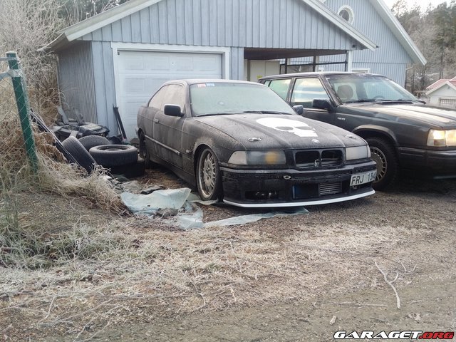

Grusuppfartskrig i skoteroverall i vanlig ordning såhär års:
https://www1.garaget.org/gallery/images/94/93730/93730-81739421c2f34a122ec1f9af526b9af7.jpg
Ser ok ut, har torkat av kolvarna här. O-ringarna sitter kvar också:
https://www1.garaget.org/gallery/images/94/93730/93730-9f7f37da09767145c4a657b6c768991a.jpg
Toppen ser också schysst ut, nya tändstift i:
https://www1.garaget.org/gallery/images/94/93730/93730-87f71eac1b3cd28d359f55bde36d7e54.jpg
Bultar och lite nya packningar:
https://www1.garaget.org/gallery/images/94/93730/93730-8a4dd376d9b908be932bec9ce329916a.jpg

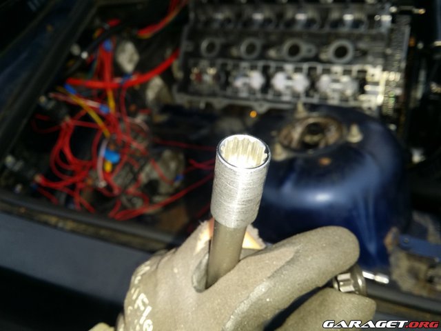

Avsvarvad feltema 12mm 12kantshylsa för arp-bultarna:
https://www1.garaget.org/gallery/images/94/93730/93730-76e8b45f0d0c319840d8f60984b17855.jpg

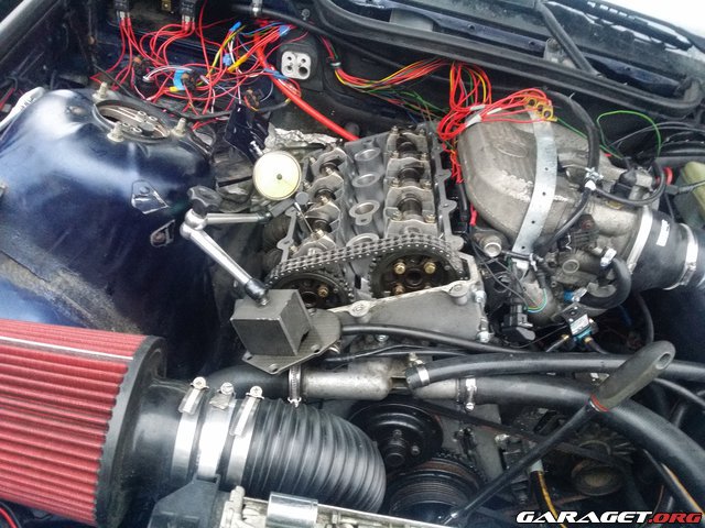

Går ner fint genom kambryggorna:
https://www1.garaget.org/gallery/images/94/93730/93730-85f614ff876ee50764cb6978b0af7b24.jpg
Saker och ting börjar falla på plats igen:
https://www1.garaget.org/gallery/images/94/93730/93730-4a60b17ab8235554d02d286698972683.jpg
Ställer kammarna för lite tidigare ladd denna gång, får se om stakarna kroknar! Har dock ställt ner laddet också.
https://www1.garaget.org/gallery/images/94/93730/93730-1ea4b5404bccdc43ddff0930fdf558db.jpg
Så! Ihopplockad igen:
https://www1.garaget.org/gallery/images/94/93730/93730-9d0ce61109bb8eb1a04807aee2550528.jpg
Hahaha! Skoja bara:
https://www1.garaget.org/gallery/images/94/93730/93730-79a036427f06456a329a684b8ecde6fa.jpg

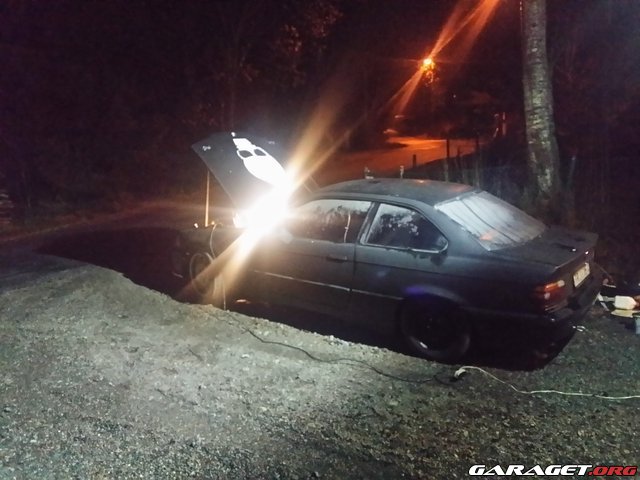

Saknas dock tändspolar på bilden, men nu är den helt ihopplockad och startad! Fint som snus!

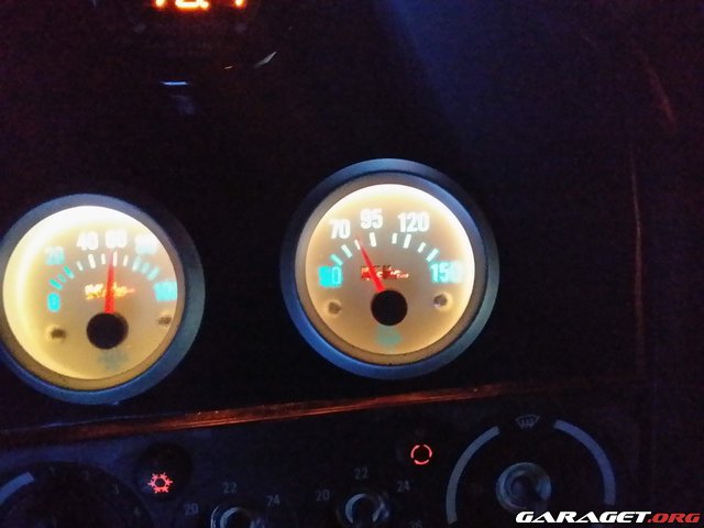

Har varmkört m42an och efterdragit arp-bultarna:
https://www1.garaget.org/gallery/images/94/93730/93730-db5b56451936b76b9a807c080a198521.jpg
(Ja jag har lite väl högt oljetryck på tomgång varm motor, blev lite tjockt schims till oljetrycksventilen, ska åtgärdas!)

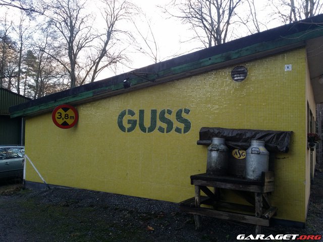

Sen har jag varit på studiebesök hos Guss motorsport i Värmdö:
https://www1.garaget.org/gallery/images/94/93730/93730-2691f0bfa2503c256bdfb810875c2a58.jpg
Gubben har bockat burar i 43 år, så denna bör passa fint i Liket!

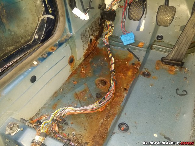

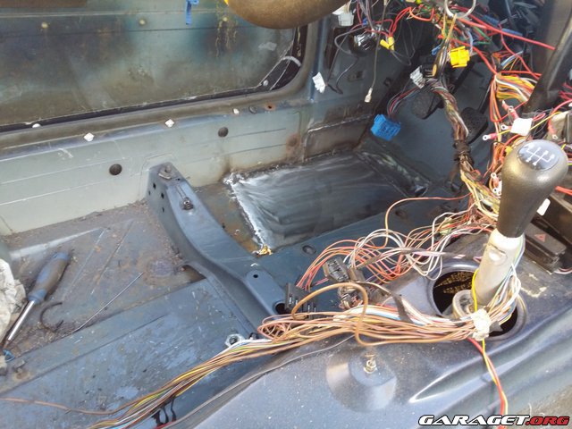

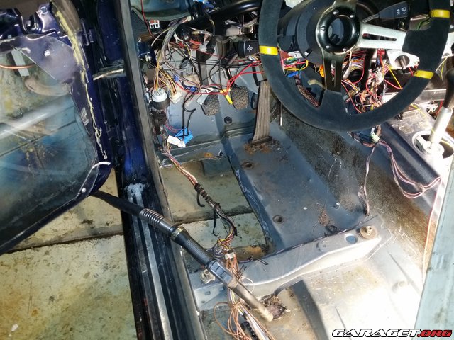

Har fått hjälp att byta lite dålig plåt i golvet på förarsidan. Tänkte att det kanske är bra om buren inte daler genom golvet om man rullar med bilen någon gång...
https://www1.garaget.org/gallery/images/94/93730/93730-befc527a941374b8868ec0c7e13d64de.jpg
https://www1.garaget.org/gallery/images/94/93730/93730-f1bd72d64a46ad584cc20fbcf7446519.jpg
https://www1.garaget.org/gallery/images/94/93730/93730-97b9997563fbf55b40be280b3ccd8503.jpg

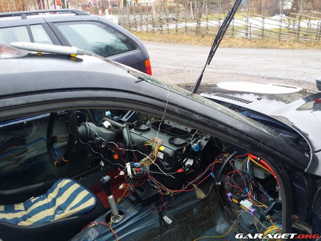

Har plockat ut rutorna ur Liket för att snubben som ska sätta i buren ska komma åt och svetsa fast buren i balkar etc. Från början var det tänkt att sätta i buren själv, men en riktig veteran på området ville ha lite bytesjobb, så då fick det bli såhär!

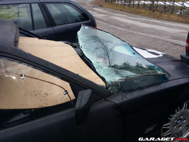

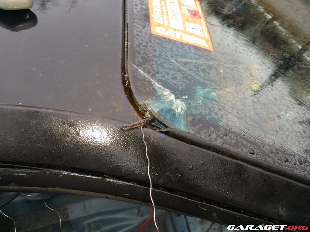

Såg någon snitsig video på youtube när någon tog ur en limmad vindruta hur snabbt och smidigt som helst med en ståltråd. Så tänkte att jag provar det!
https://www1.garaget.org/gallery/images/94/93730/93730-bb507f3f63798f144dd52949c4de0c46.jpg
Men, gick ju åt helvete i vanlig ordning
https://www1.garaget.org/gallery/images/94/93730/93730-3b03f797874037171577a9dcc54a7caf.jpg
Tappade tålamodet, resulterade i en del dammsugning:
https://www1.garaget.org/gallery/images/94/93730/93730-3bbd95a376dbf296cc99b345b52d6bfd.jpg
Jesper kom över och drog iväg mig till burbyggaren, kan säga att det var rätt kallt att bli bogserad utan rutor!
https://www1.garaget.org/gallery/images/94/93730/93730-8490bfdb993c6183fdef561445c0832f.jpg
