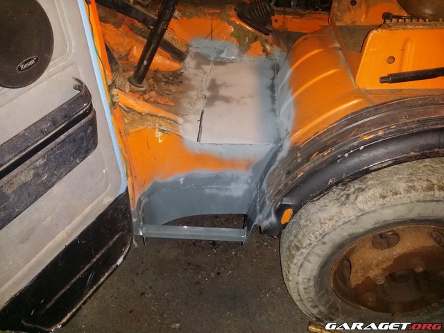

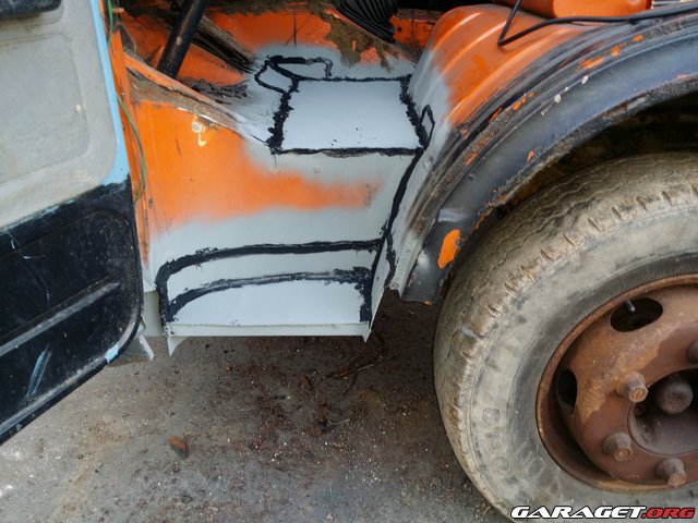

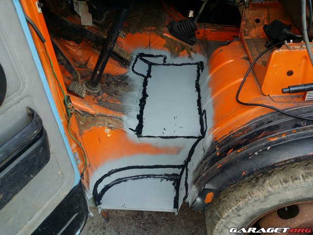

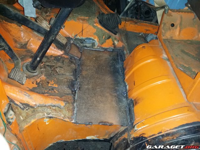

Så länge har jag ägnat mig åt ett "litet lätt" golvjobb på förarsidan:
https://www1.garaget.org/gallery/images/94/93730/93730-a11584bee0cba1dfd333547372dda5cc.jpg
Samt bygge av insteg då det som satt där såg fullständigt livsfarligt ut:
https://www1.garaget.org/gallery/images/94/93730/93730-3f2543e2f45e871865eb379fb9f7049f.jpg

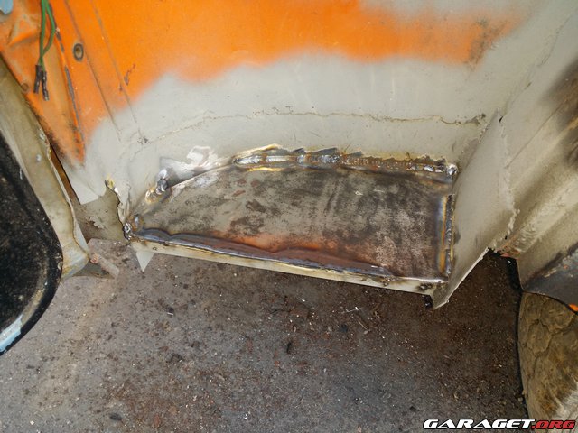

Börjar få in snitsen med MIGen:
https://www1.garaget.org/gallery/images/94/93730/93730-d0f9cf879a1773d51348d31c244efe0c.jpg
https://www1.garaget.org/gallery/images/94/93730/93730-d11060c15f0769d458bda788a2a98329.jpg
https://www1.garaget.org/gallery/images/94/93730/93730-0b5f0e1484eaad635d862b9c2d24642a.jpg
Det där trampar man nog inte igenom i första taget iaf.

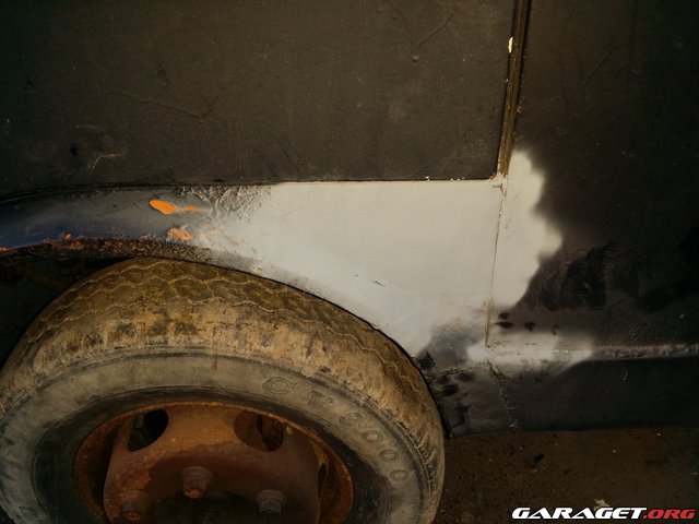

Bytte en bit på sidan också:
https://www1.garaget.org/gallery/images/94/93730/93730-2c2df715a59d3a9c0e4c9c6ea6895ed4.jpg

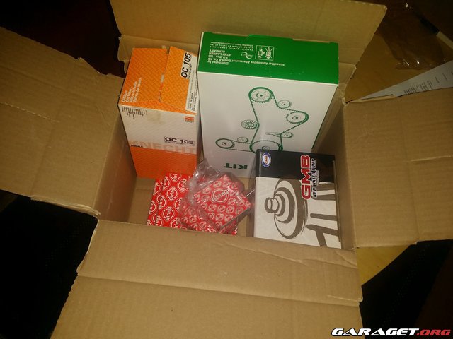

Ett servicekit till d24an, vattenpump, kamrem, lite packboxar
https://www1.garaget.org/gallery/images/94/93730/93730-1187590af5ac4620a3b0388812275a4a.jpg

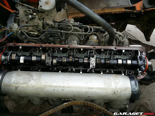

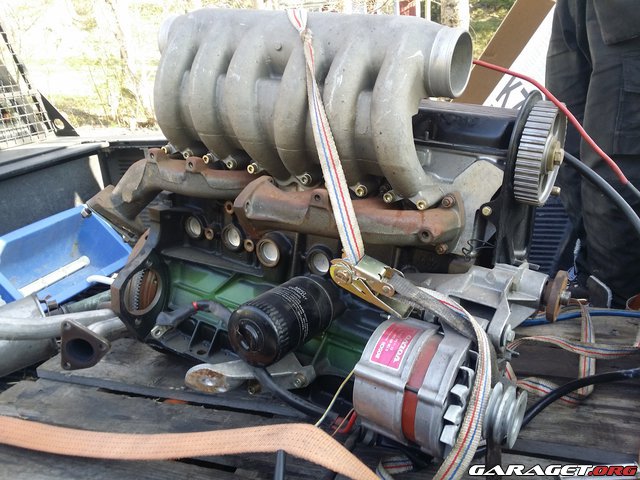

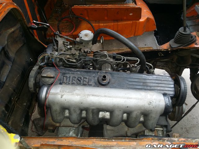

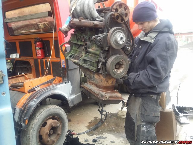

Här är motorn jag fick med från en volvo 240; d24 sugdiesel:
https://www1.garaget.org/gallery/images/94/93730/93730-c393c64e1c88a3c399d8f4c14e4dc598.jpg
Lite byte av packboxar/packningar och kamrem, kamaxeln såg fin ut, ej nergången:
https://www1.garaget.org/gallery/images/94/93730/93730-1ddf5b0782e7f40f953ca54f6b431c27.jpg
Väntar fortfarande på rätt tråg för att kunna sätta fast den i motorfästena. Börjar bli bra sugen på att plocka ihop och köra Liket nu!

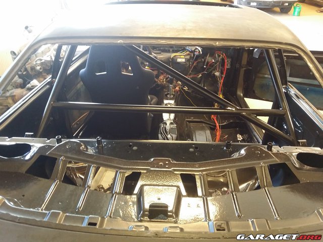

Bankörning på bimmers of sweden 23 maj är betald och klar!
Fick ett samtal om att burbygget är klart! -Hämtar ev hem Liket imorgon!

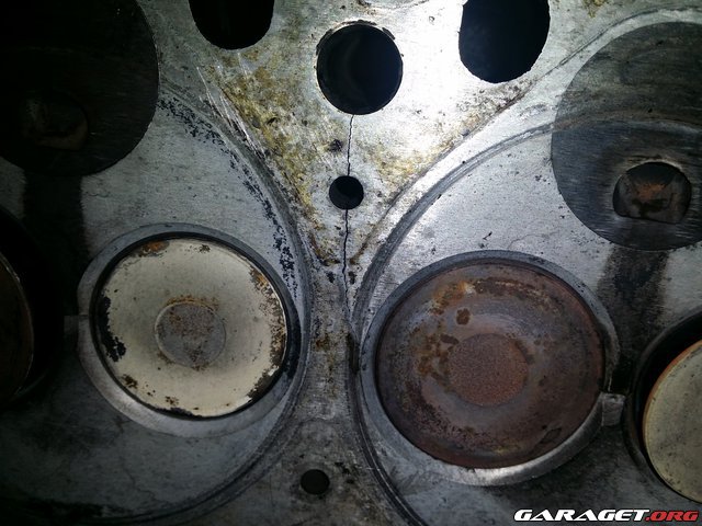

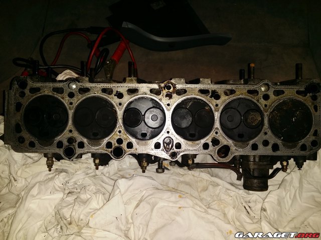

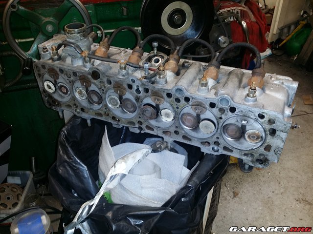

d24an gick inte runt hela varvet utan fastnade precis innan 1ans och 6ans kolvar var i topp. Så slet av toppen och upptäckte skit i cyllarna:
https://www1.garaget.org/gallery/images/94/93730/93730-8adc161345187231fd7436351dc3dd0f.jpg
Fräschade till den lite:
https://www1.garaget.org/gallery/images/94/93730/93730-454dadd66b02f51b388b4cb9e4cba27c.jpg
...och upptäckte detta vid 5ans cyl:
https://www1.garaget.org/gallery/images/94/93730/93730-7e9f15aae2fb043c15631bb3eea6d1fd.jpg
Spricka från ett bulthål, via en kylkanal till förbränningsutrymmet, toppen är skrot sad
Lite bättre nyheter igen:
...Så har beslutat mig för att köpa och hinka i en d24 turbo! Blir nog finfiint med lite påställd turbodiesel! big_smile

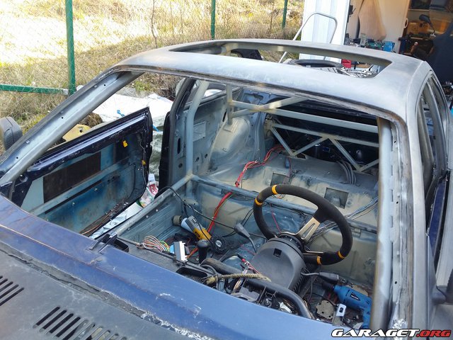

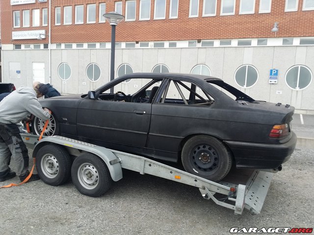

Har hämtat hem Liket! Bilder på det kommer
big_smile

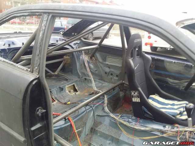

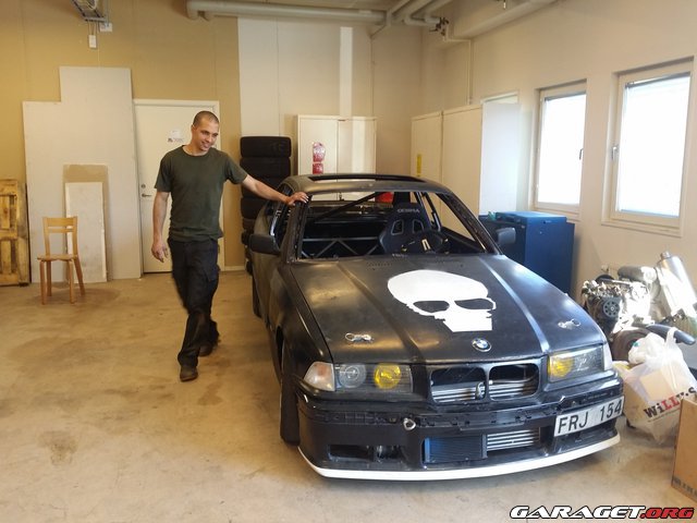

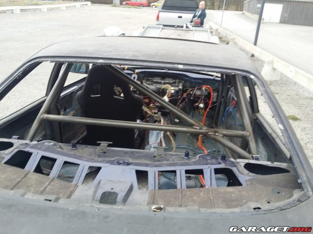

Jajjemän! Liket är hemma igen!
https://www1.garaget.org/gallery/images/94/93730/93730-6e8148a6e5ee8252a4f51e1c04ca285a.jpg
https://www1.garaget.org/gallery/images/94/93730/93730-279fa47b69ec1cdd68034503b73f6d6e.jpg
https://www1.garaget.org/gallery/images/94/93730/93730-a2f6e0e9b8c3a8df7344544b34f310a0.jpg
https://www1.garaget.org/gallery/images/94/93730/93730-aebc621aa1e792c2ca0eff7c015a6fba.jpg
https://www1.garaget.org/gallery/images/94/93730/93730-353e4cc5ffd03cd7e7ccd83913183bb1.jpg
big_smile

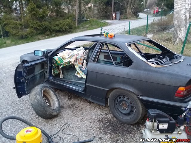

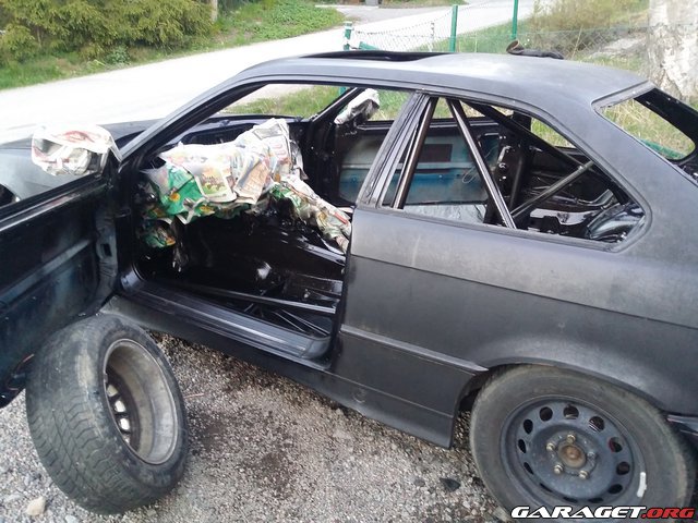

Har ägnat mig åt att matta ner insidan för lack, måste lackas idag eftersom det ska regna resten av veckan! Står ju utomhus, bilen har inga rutor utan står under skynke.
https://www1.garaget.org/gallery/images/94/93730/93730-37b3fad51b399d5bb70c51c3c0459562.jpg
https://www1.garaget.org/gallery/images/94/93730/93730-29250d53784f2cb2d325cd2e4174883e.jpg
Snart bara maskering kvar:
https://www1.garaget.org/gallery/images/94/93730/93730-612e10137aacc2ddbbff5ca42a647235.jpg
Nu börjar upploppet mot bimmers of sweden på mantorp. Mindre än 4 veckor dit!
Nu öser vi på!

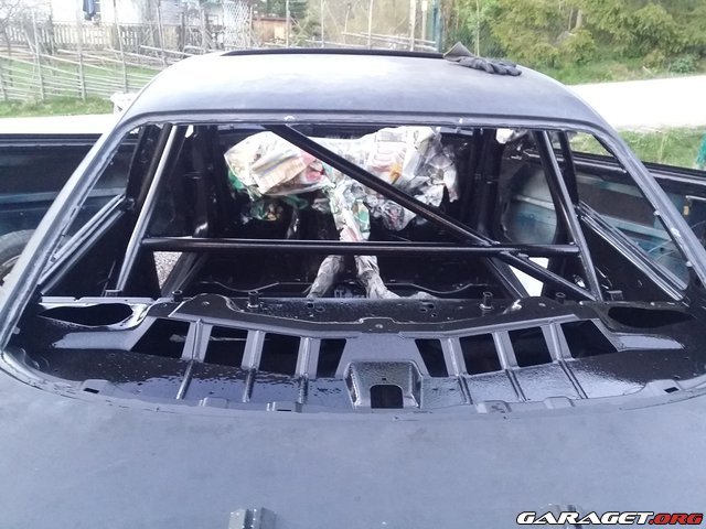

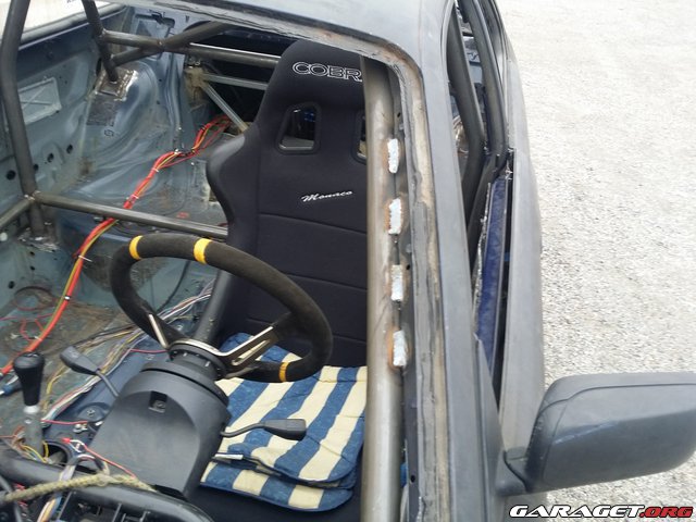

Förberedde insidan av liket för lack, var ju ändå tvungen att lacka buren, så kunde ändå lacka resten också:
https://www1.garaget.org/gallery/images/94/93730/93730-aa860527b20d8aebedbf85451b08fd11.jpg
Biltemas hammarlack utblandat med lacknafta, sprutat med biltemas "proffsspruta" för 299kr:
https://www1.garaget.org/gallery/images/94/93730/93730-442fb21a9d49418593349aca5ffbe974.jpg
https://www1.garaget.org/gallery/images/94/93730/93730-9aba13a4948dd102f2fc89565b90a493.jpg
https://www1.garaget.org/gallery/images/94/93730/93730-69cf9018857092400ae6ea6933d1972b.jpg

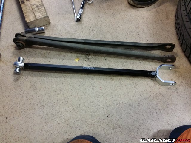

Har bytt camberstagen till ställbara, fick inte till den cambern jag ville med original:
https://www1.garaget.org/gallery/images/94/93730/93730-9aa2ffa22d0282110ff41a99d2899215.jpg

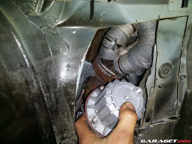

Sen har jag börjat måtta för extern wg, kom fram till detta:
https://www1.garaget.org/gallery/images/94/93730/93730-42bfc556538bab344376468c3d0ea1b7.jpg

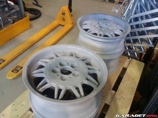

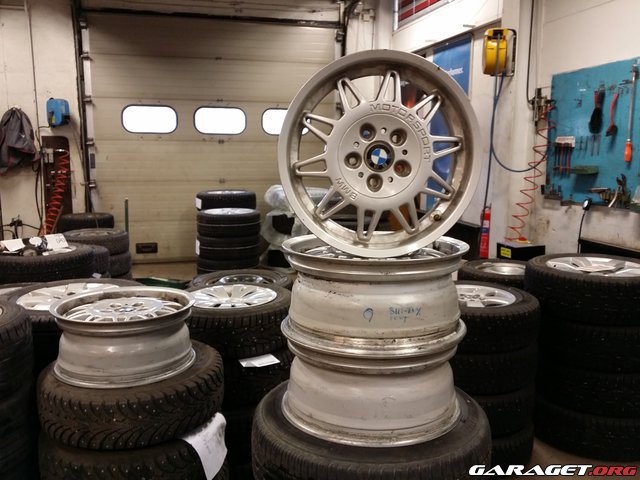

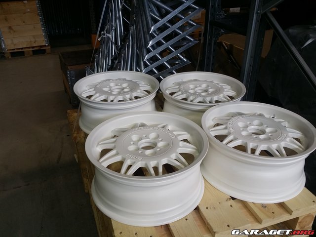

Sen fick jag en ide med fälgarna till slicksen också!
https://www1.garaget.org/gallery/images/94/93730/93730-7dd4c3001c6ed050866b377dcd9d93a6.jpg
Blästrade:
https://www1.garaget.org/gallery/images/94/93730/93730-410adc6006ed4df9a909b2d58f52546e.jpg
Polare lackade dom "likbleka" hehe
https://www1.garaget.org/gallery/images/94/93730/93730-2e448f542669f40bbffd700dfb9b5fa6.jpg
Sist men inte minst har jag fått tag i en i princip ny d24 till min Lt. Fordonsprogrammet i en skola köpte den ny och har startat den några gånger i testbänk, har alltid stått inne, aldrig gått en meter på gatan. pröjsade 2000 spänn!
https://www1.garaget.org/gallery/images/94/93730/93730-09a5c1cce43357d1c44f7dbdde0126af.jpg
Har även ett komplett turbokit på g till den från en d24t, men det blir efter Bimmers of sweden 23e maj smile
