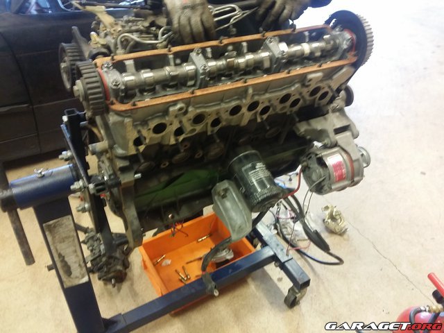

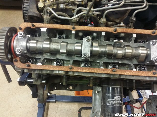

Liket står parkerad fullt fungerande i garaget. Har därför kunnat ägna mig lite åt d24an till min biltransport:
https://www1.garaget.org/gallery/images/94/93730/93730-35d366498443b193525c183c436281f1.jpg
Var tvungen att lyfta toppen likt förbannat för att ungjävlarna på skolan den stått på lyckats pilla ner en mutter i ena cylindern, så motorn gick inte runt hela vägen...

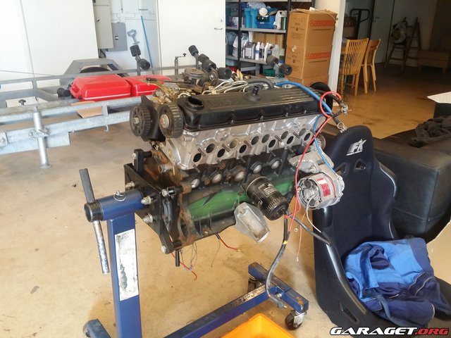

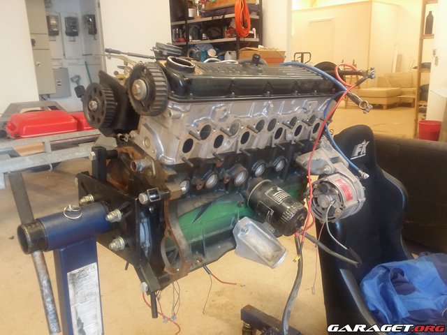

Nåja, ny toppackning och nya toppbultar blev det i varje fall
https://www1.garaget.org/gallery/images/94/93730/93730-b2676af8d50e44a3bab0dba46e9a973c.jpg
https://www1.garaget.org/gallery/images/94/93730/93730-a4ba6018de6e6de0ec93ce4eded550fc.jpg

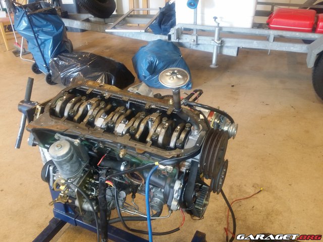

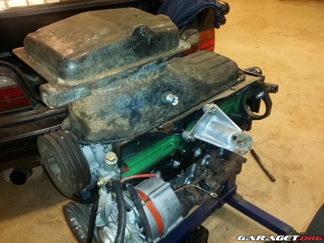

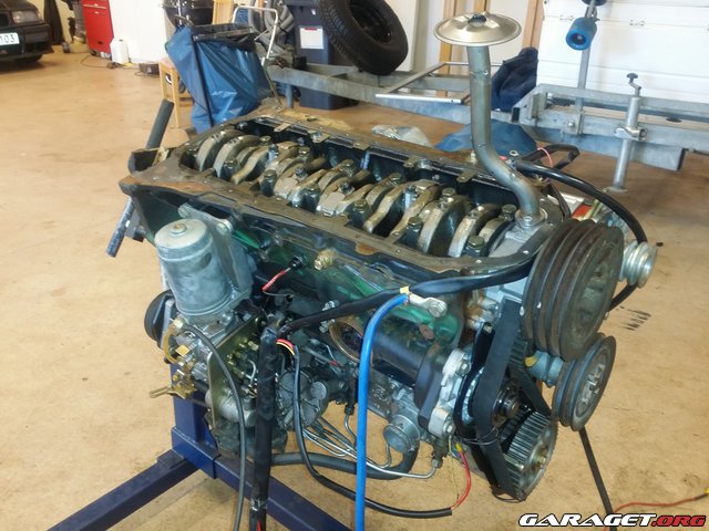

Oljepickupbygge nr 2, fick givetvis med pickup till ett volvo 240-tråg som har sumpen i bakkant, så fick bygga om så det passar mitt Lt-tråg som har sumpen i framkant:
https://www1.garaget.org/gallery/images/94/93730/93730-9ada485262d1f2f37d778b9851f01115.jpg
Helsvetsat
https://www1.garaget.org/gallery/images/94/93730/93730-c62eee3fe0bf78440b809f85b24f39dd.jpg

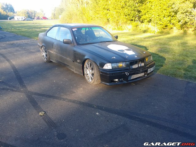

Detta är efter slickskörning på Gatebil Mantorp 28 september:

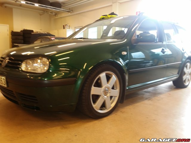

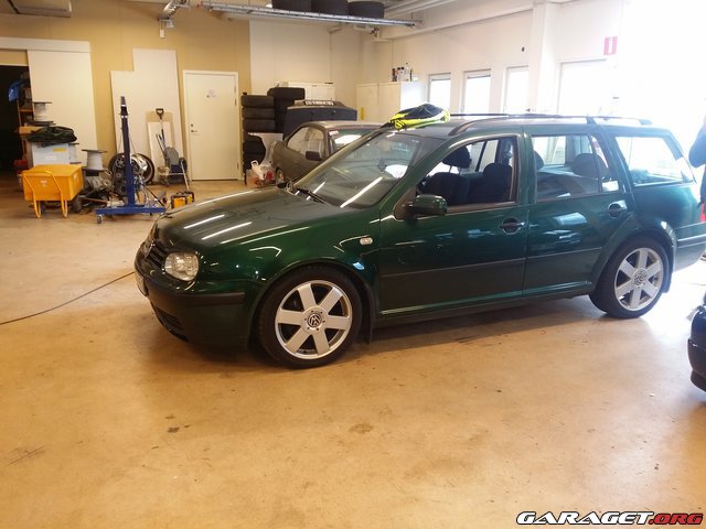

Sen har jag sålt touringen och handlat en ny brukis!
Golf diesel 4wd 6vxl "Goffen":
https://www1.garaget.org/gallery/images/94/93730/93730-610dfd947a27bb55bb5eb720cf436001.jpg
Har moddat den lite:
Nya framskärmar
lackat svarta läppen längst ner på fronten i bilens gröna färg
17" fälgar
HR sportchassie inkl fjäderben från audi s3 (lite styvare)
Fekzen har optimerat programvaran 170hk och 390nm 1,55bar mot original 130hk 310nm 1,3bar
snittar 0,63l/mil
Dock bara sänkfjädrar fram på dessa bilder;

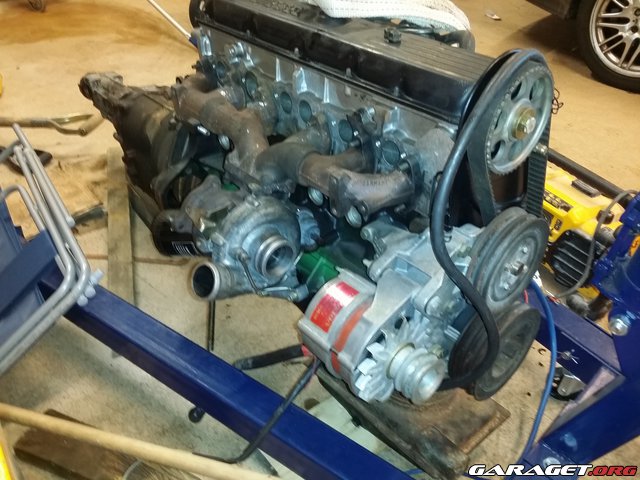

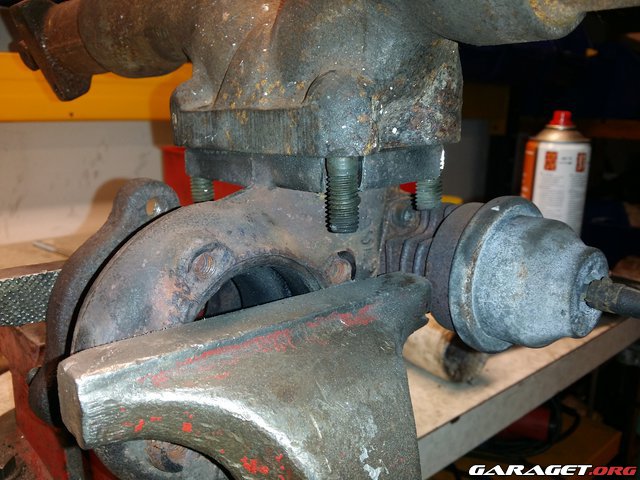

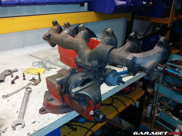

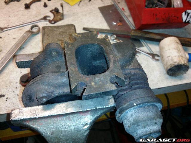

Har fått tag i turbogrenrör och en kkk k14 från en d5252t motor! Alltså en turbo från en volvo d5 motor.
Dessa turboaggregat är mindre och bättre än d24t turbon (som är från 70-talet). tidigare ladd, mer effekt och underhållsfria (originalturbon behöver renoveras ofta).
Lite modd för att få dit det på grenröret:
https://www1.garaget.org/gallery/images/94/93730/93730-968d2b3957597cc64c0459f19a43eb4e.jpg
https://www1.garaget.org/gallery/images/94/93730/93730-d2d389fed8cd3c3234c93ed7de408277.jpg
Kommer funka fint med lite brickor:
https://www1.garaget.org/gallery/images/94/93730/93730-243ece6d4166bf0ccb3abaf8240a9aa0.jpg
https://www1.garaget.org/gallery/images/94/93730/93730-e88248d73d7df5411cdf7628d73c9080.jpg

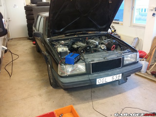

Har börjat lite lätt med Olga.
Tankarmaturen rostade sönder i fjol, så har bytt den idag, och laddat batteriet lite. Ska se till att få igång henne innan jag börjar riva, så jag vet att inga nya problem uppkommit under avställningsperioden.
