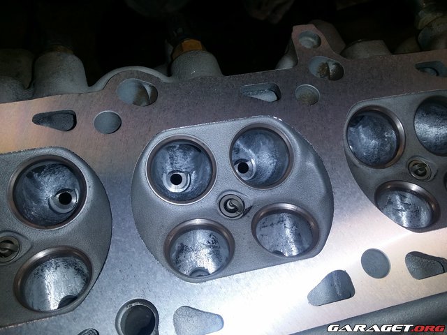

Update 27 jan
Jahopp, då var det snart vår, och vinterräsern står fortfarande isärplockad...

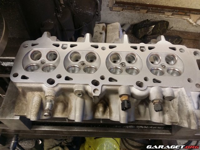

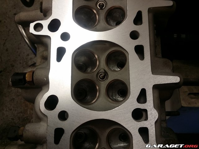

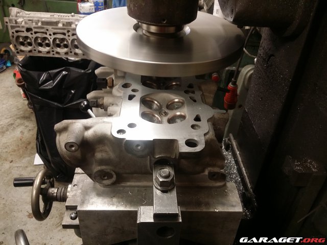

Toppen är i alla fall ihopplockad och klar
Planar:
https://www1.garaget.org/gallery/images/94/93730/93730-4f8c4ce7d7ef9d2967f4dbf8bd878587.jpg
https://www1.garaget.org/gallery/images/94/93730/93730-b3208a7be3c4e6c965b2403df4ef3da5.jpg

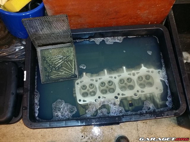

Fräste ner ventilstyrningarna på insugssidan så de inte är i vägen för flödet:
https://www1.garaget.org/gallery/images/94/93730/93730-89ae54a5322abc94ab42b84444bdc311.jpg
Bättre bild:
https://www1.garaget.org/gallery/images/94/93730/93730-b2929a944d81e6bd3be115bf3f1a923a.jpg

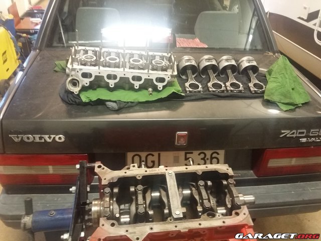

Plockar ihop:
https://www1.garaget.org/gallery/images/94/93730/93730-3d2ccc4c64bf72db4b141c30cf6bfe2f.jpg

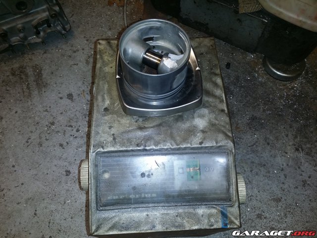

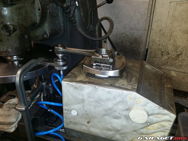

Vikta stakar, storände och lillände:
https://www1.garaget.org/gallery/images/94/93730/93730-45c4e4164bd1bee204d3feaed99df2ad.jpg
Vikta kolvar:
https://www1.garaget.org/gallery/images/94/93730/93730-91928968709e16f1a8aa43406c168d9c.jpg
Dock är kolvarna rätt repiga! Så kommer leta upp en ny uppsättning.
Kommer även försöka få tag i det gamla insuget med korta runners och 3 tums spjällhus samt 3 tums lmm.

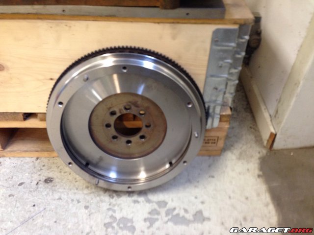

Hur mycket vägde det org. ? samt vad landa det på när du hade varit där och pillat ?
Bmw 328 Coupe E36 projekttråd - http://www.garaget.org/forum/viewtopic. … 2#p3136752
Installationselektriker
1 507 Inlägg
18 februari 2016
#1054

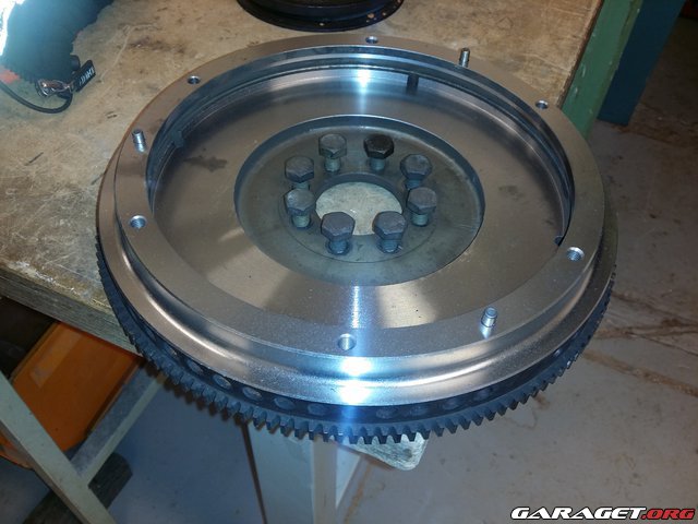

Glömde väga innan och har inte vägt efter heller. Det är avsevärt lättare men tvivlar på att det är lika lätt som de plana svänghjulen.

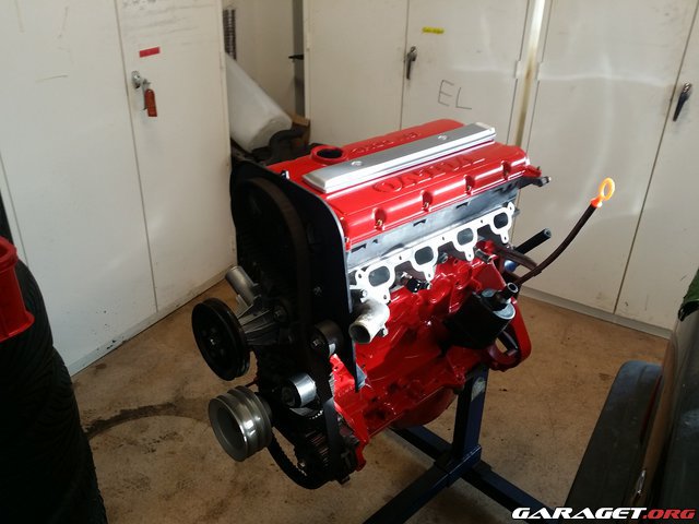

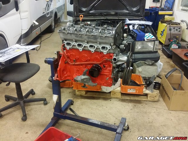

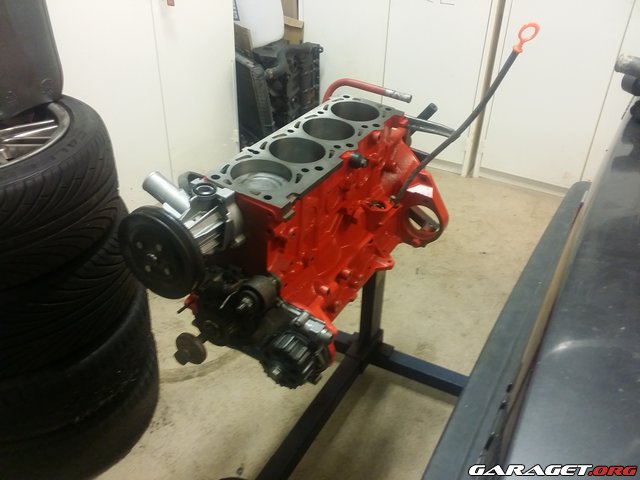

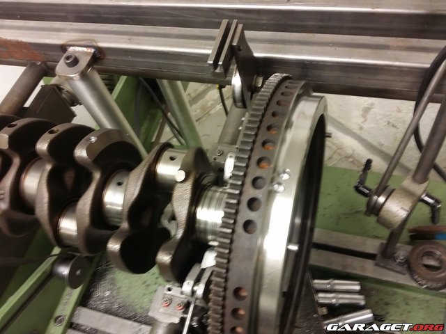

Projektet Vinterskrothögen som spårade (aka Olga) fortsätter:

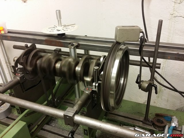

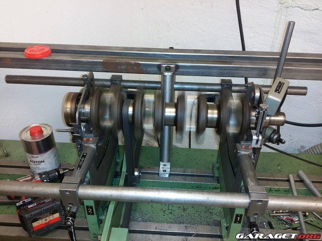

Balanserar:
https://www1.garaget.org/gallery/images/94/93730/93730-ccdba94a3fa2be1d9cef4dfd36ab2f4f.jpg
https://www1.garaget.org/gallery/images/94/93730/93730-61f3eda4093c392f9db421c1bcbcdb35.jpg
https://www1.garaget.org/gallery/images/94/93730/93730-ae3210837d71c2a2367f0573db8b6891.jpg
https://www1.garaget.org/gallery/images/94/93730/93730-9d7d39c1b1673ef5523bb0e18c7d03fe.jpg
https://www1.garaget.org/gallery/images/94/93730/93730-ab543e531c6d5b935d407707cc09d147.jpg
https://www1.garaget.org/gallery/images/94/93730/93730-fa31b30b2e8f9e3197ad920a004011cc.jpg
https://www1.garaget.org/gallery/images/94/93730/93730-626144d89b0f09d329bf21f4e815a883.jpg
https://www1.garaget.org/gallery/images/94/93730/93730-677f1d4479e38fa0ac07cef6fac5e1d2.jpg
https://www1.garaget.org/gallery/images/94/93730/93730-08f373d855b8976b2ccaa7d78fcdb524.jpg
https://www1.garaget.org/gallery/images/94/93730/93730-d00bfe31aa9854c6804c79d5d248688f.jpg
Råka bli remhjul till veven i billet alu samt smitt stålkamdrev till veven från KL Racing
https://www1.garaget.org/gallery/images/94/93730/93730-be88d7043616820c8753e179f707c9b2.jpg
Väntar just nu på att få mina kammar omslipade av morbror och tomgångsmotorn moddad så man kan höja tomgången inför bes, så avgasvärdena får en sportslig chans

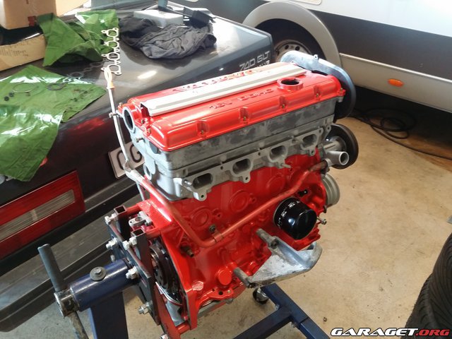

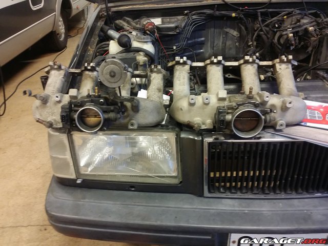

Juste! Har för övrigt fått tag på ett insug med 70mm spjäll, så kallat "tretumsspjäll" (även fast det är lite mindre), samt 3 tums 010-lmm med tillhörande bränslebox smile
Det ska vara dessa 3 grejer som skiljer min 155 hästars b234f från en 159 hästars. Tänkte att det kanske gör en del med lite friare insug när man ska upp lite högre i effekt smile

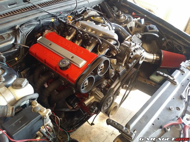

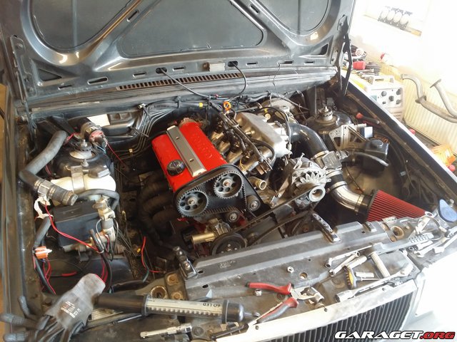

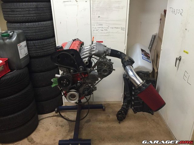

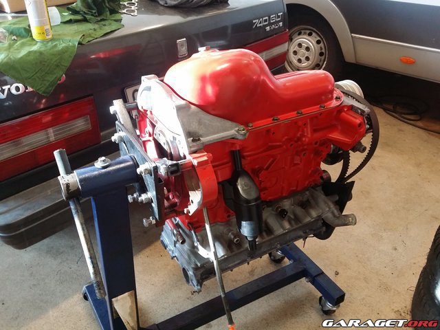

Olga provstartad
https://www1.garaget.org/gallery/images/94/93730/93730-0ebf7029defb5c74ec03f3703fd2b40e.jpg
https://www1.garaget.org/gallery/images/94/93730/93730-0b4ce5929ed9ca69b05485579c0a252a.jpg
Dock utan tomgångsmotor och kyl.

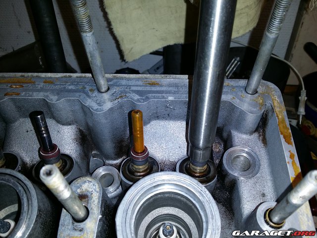

Har fått göra lite speciallösningar;
Jag fick borra nya hål för kamdrevens styrstift eftersom mina fs268h kammar inte ska stå som original,
Förlängde generatorfästet eftersom vevens remhjul är mindre än original och remmen därför är för lång,
Skar ut en egen packning mellan toppen och kambryggan och lyckades förmodligen täppa igen oljetillförseln till tryckarna eftersom den klapprade satan från tryckarna, så får lyfta den och kika på det vid nästa tillfälle.
