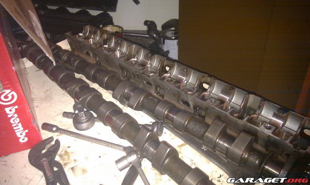

260 grader duration och 9,5mm lyft kommer sitta fint i 328an smile:
https://www1.garaget.org/gallery/images/94/93730/93730-5fe8e7293b1f515dfa7dafc65798491e.jpg
https://www1.garaget.org/gallery/images/94/93730/93730-4ea6a8b0abed0c4762a74f82242c15e0.jpg

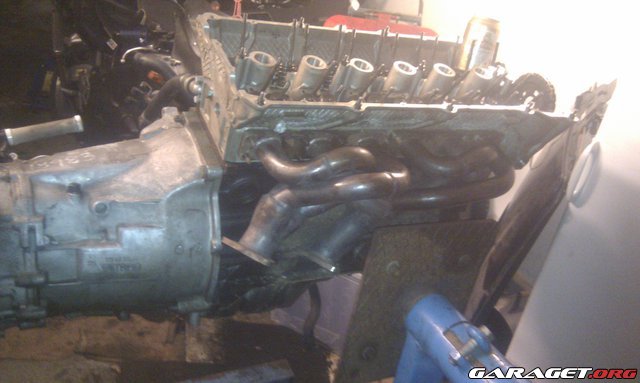

Update 5e mars
Nu har det hänt grejs gubbs. Touringen har fått lamelldiff och är färdig att köras hem för att få motorn urlyft.
325an finns inte längre kvar, det var en Stefan (som såg ut som han bodde i sin lastbil) som var och hämtade den i fredags.
Har plockad det jag ska ha till touringen från 325ans motor.
lite bilder:
https://www1.garaget.org/gallery/images/94/93730/93730-212ce2658abc516940e0154de5105070.jpg

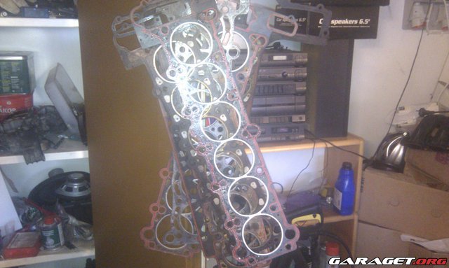

Ett tillskott i klasen med topplockspackningar...

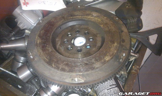

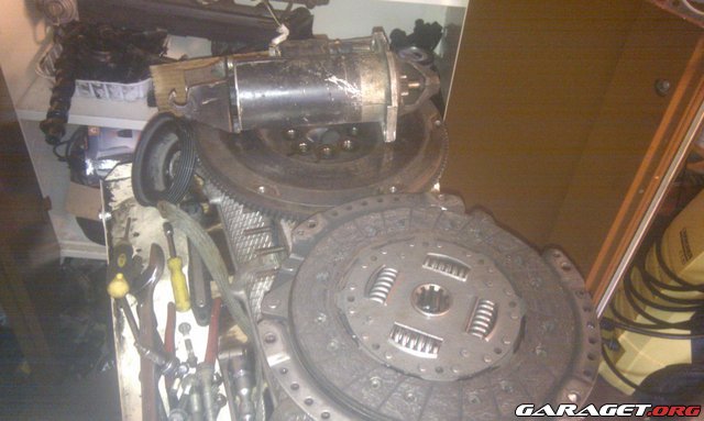

M20svänghjul som ska svarvas av lite och balanseras och en sachskoppling kommer göra susen på touringen big_smile
https://www1.garaget.org/gallery/images/94/93730/93730-27a53a1b150f64c413b62db972efb5da.jpg

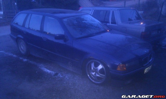

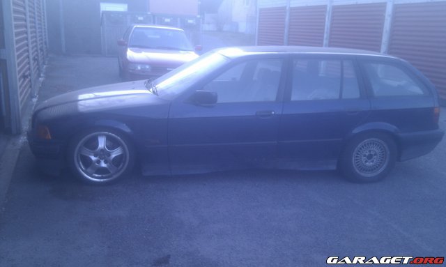

Då har man kört hem touringen, lamelldiff och coilovers, najs men satan vad lågt det blev... Får ta och valsa skärmkanterna fram tror jag!
https://www1.garaget.org/gallery/images/94/93730/93730-0ae5e1d83c1120b90e4cfe553f737b23.jpg
Ja, jag körde hem utan sista ljuddämparn, fa va gött det smattra!
Rullat ut henne och ska starta upp...
https://www1.garaget.org/gallery/images/94/93730/93730-3bf3b9493194b0ecfe4387a9c27d51f5.jpg
Väl hemma:
https://www1.garaget.org/gallery/images/94/93730/93730-d13a9580394dda3db027f88ac5aee0f3.jpg
Riktigt dålig framskärm alltså... tur det ska dit en ny!
Blir till att smälla på den nya skärmen och få båda skärmarna valsade innan lack.

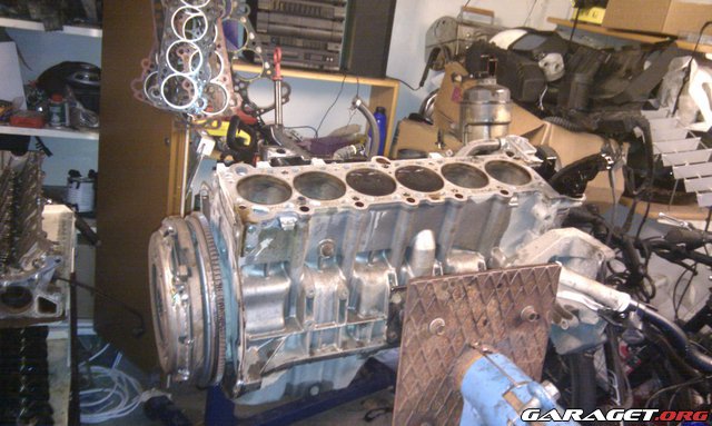

Nix, har ju tyvärr hela motorbiten kvar hmm så motorn ska ut så snart Fredde har tagit min m50-botten som sitter i motorstativet...
Tänkte försöka valsa skärmkanterna innan jag lyfter motorn så man kan ta sig någonstans utan att behöva bogsera tongue Sen jävlar blir det motormeck!

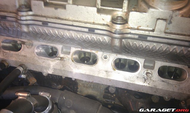

Update 23 mars
Har beställt en skärmvals, så får man lära sig det också smile ska bli kul!

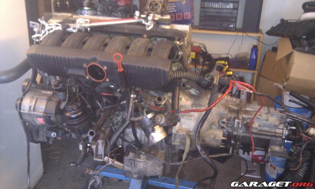

Har även börjat riva motorn på touringen! kommer bli grymt...
https://www1.garaget.org/gallery/images/94/93730/93730-4ddfd45162b9467a76ff3055573d09be.jpg

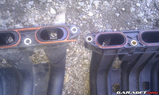

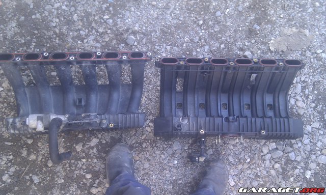

En sjuhelsikes skillnad på 325- (höger) och 328-insug (vänster):
https://www1.garaget.org/gallery/images/94/93730/93730-31c811e2662a492be209241705ae3722.jpg
https://www1.garaget.org/gallery/images/94/93730/93730-7e2105d95968b66d8f192ca5484cdbde.jpg
Spridarna sitter tillochmed längre bak på 325-insuget=bättre på högre varv.
Är det någon som vet vilken vacuumslang som går bak till spjället i ena avgasröret bakom sista ljuddämparen? Är det den som går från insuget ner igenom en burk som har formen av ett bränslefilter fast i plast, och sedan upp och in under säkringsboxen?
/T
235 Inlägg
23 mars 2012
#174
Ja det är den vacuumslangen du nämner som går bak.

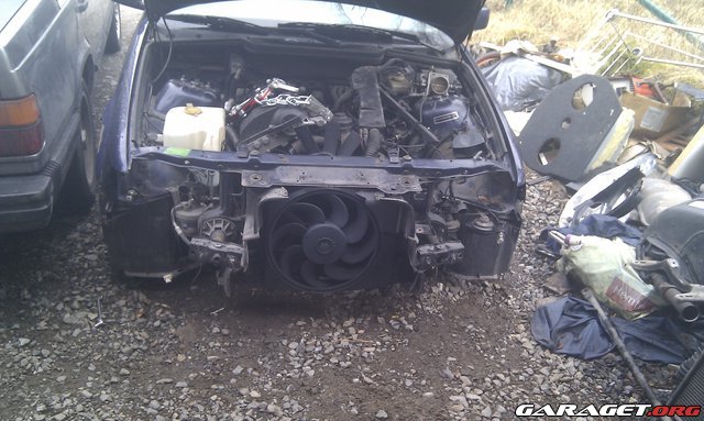

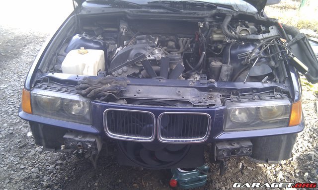

Då är allt förberett för att hinka ur das motor. bara man får motorstället ledigt först!
Meck:
https://www1.garaget.org/gallery/images/94/93730/93730-548c80592e0426db10c04b35ba84395d.jpg
https://www1.garaget.org/gallery/images/94/93730/93730-1e6a5d242e263ec2b140a1cb04d15686.jpg

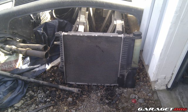

Kylaren ska få sig en snärtig elfläkt smile
https://www1.garaget.org/gallery/images/94/93730/93730-acb1811f69f2c3ebf416e2f479664547.jpg
https://www1.garaget.org/gallery/images/94/93730/93730-c65ca0a0301a213219dd88cb7e7da3b6.jpg

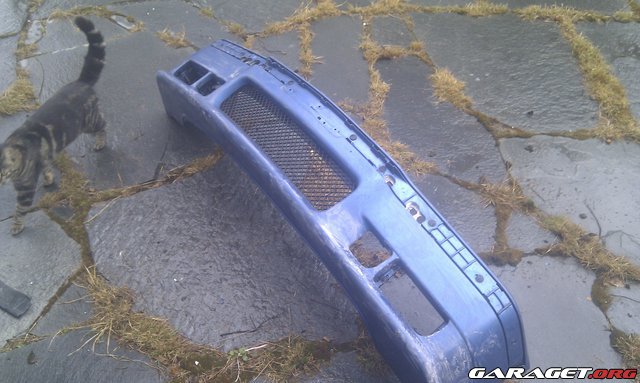

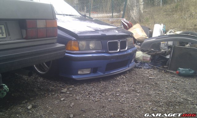

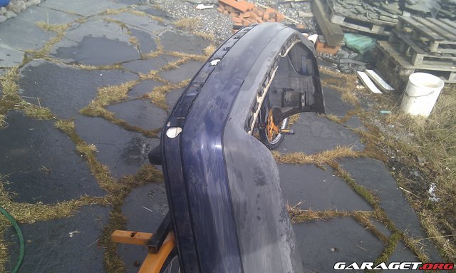

Provmonterade m-fronten innan lack, vore konstigt om passformen vore kajko då det är en äkta m-front...
https://www1.garaget.org/gallery/images/94/93730/93730-99b4c9cabdaebd89f06a1b4892843935.jpg
Slipade ner den för lack och spacklade igen två små skruvhål från tidigare infästning av regskylt, ska ju ha liten regskylt hade jag tänkt:
https://www1.garaget.org/gallery/images/94/93730/93730-4cd6479a19ffe48420fb5862997a4036.jpg
https://www1.garaget.org/gallery/images/94/93730/93730-f24197b58329ecc138fd4bc818d08b1b.jpg

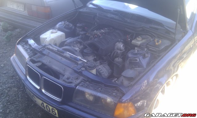

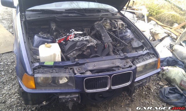

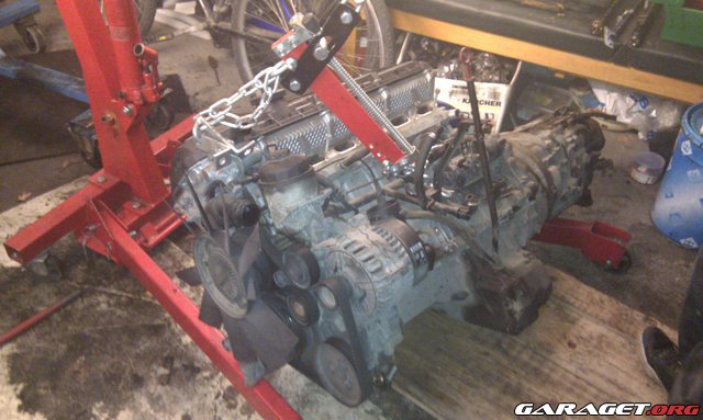

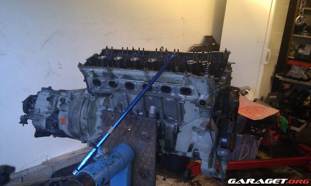

Dags att lyfta ur motorn:
https://www1.garaget.org/gallery/images/94/93730/93730-5bafa0bef1f71403c6585e7ddd1447be.jpg
https://www1.garaget.org/gallery/images/94/93730/93730-256be6626f2707099a5eecc7bde05bee.jpg
https://www1.garaget.org/gallery/images/94/93730/93730-8ab5bf31686476c46d6717224280782e.jpg

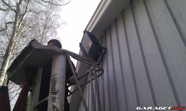

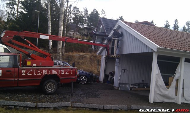

Fredde lånade firmans "brandbil" och bytte strålkastaren på garaget till en bättre så man kan mecka på vintern med!
https://www1.garaget.org/gallery/images/94/93730/93730-06349073e88559d898f25795a7ccf1c0.jpg
Den har tidigare lyst upp lekplatsen vid ett dagis!
https://www1.garaget.org/gallery/images/94/93730/93730-d5fefa09f10360919941b8136bbc8152.jpg
Tack Fredde
https://www1.garaget.org/gallery/images/94/93730/93730-9073a71252822e37b2027a75e4fc07f3.jpg
Vi testade hur högt man kunde komma med "brandbilen", fredde vågade inte hela vägen:
https://www1.garaget.org/gallery/images/94/93730/93730-c456edae9f6ac250499720fd79cf3037.jpg

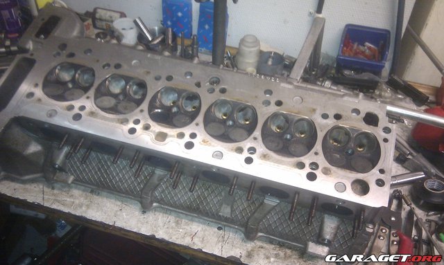

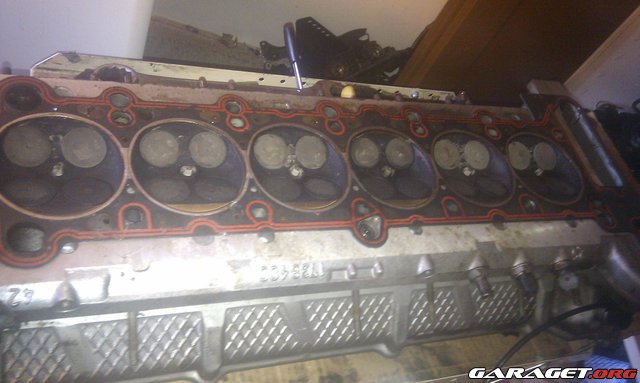

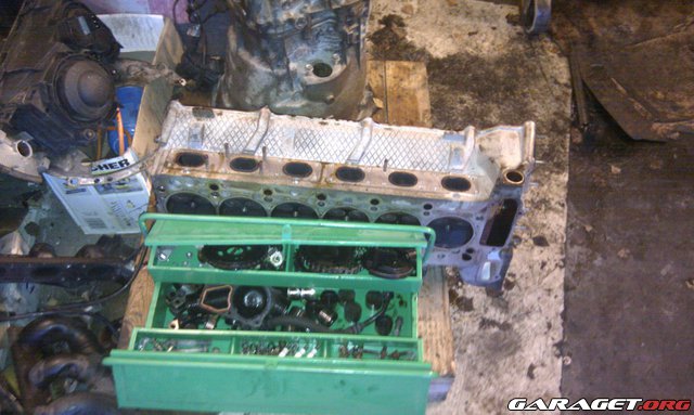

River topp på M52b28:
https://www1.garaget.org/gallery/images/94/93730/93730-6ae9e939b0a05d551bdfdb47215d76aa.jpg
https://www1.garaget.org/gallery/images/94/93730/93730-af038d9c3338b50d137a137c7a20cd21.jpg
https://www1.garaget.org/gallery/images/94/93730/93730-2be906967bcaa4767bca6678cd369c43.jpg

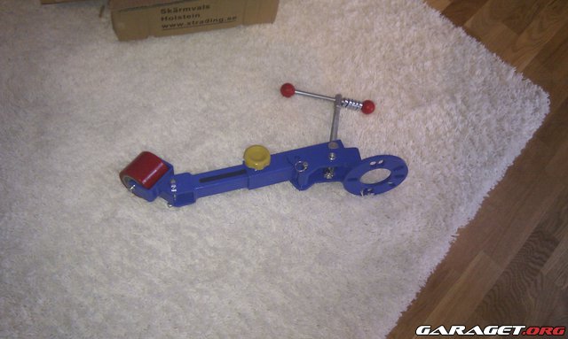

Fick ett paket hem idag med smile:
https://www1.garaget.org/gallery/images/94/93730/93730-70b22662d8e029efbb036e79eaff9689.jpg
https://www1.garaget.org/gallery/images/94/93730/93730-1b81df57ab7ad8d27b550ca1010376c6.jpg
Min skärmvals!
Det går framåt! smile

Bytte ventilstyrningar på avgassidan innan jag monterade toppen på 325an för 3 år sen. Nu är insugsstyrningarna dåliga, så har beställt nya! 1680 spänn för 12 st styrningar, kul..
https://www1.garaget.org/gallery/images/94/93730/93730-aa59e9e99ef05fc09dd9ba1d04c5183e.jpg
En tätning läckte på avgas så byter den, den gick förmodligen sönder vid montering. Resten av tätningarna har inte ens gått 1000 mil, hinner förmodligen krocka bilen innan de ger sig smile
Har även beställt toppackning, ventilkåpspackning, ventiltätningar och topplocksbultar, svider.. Men det blir bra smile

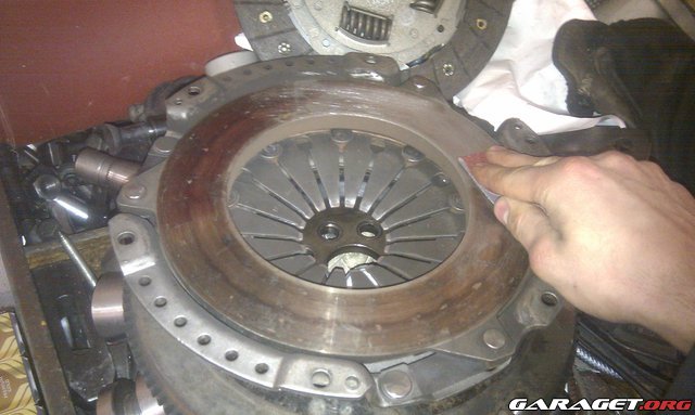

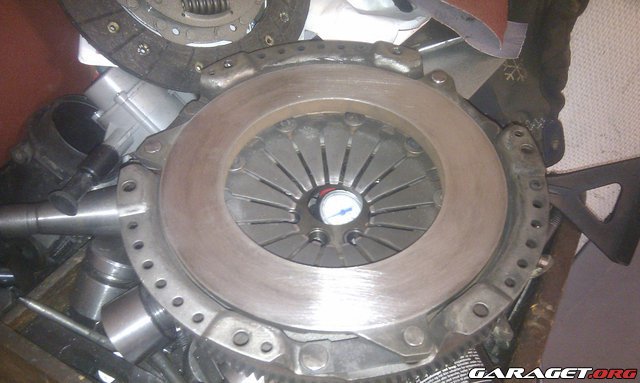

Ruggade upp ytan på sachstryckplattan som ska användas (sachslamellen i bakgrunden):
https://www1.garaget.org/gallery/images/94/93730/93730-39360478f20fe84ca90708e25f58ea65.jpg
https://www1.garaget.org/gallery/images/94/93730/93730-42d311fa8cd247fc5281e4b12f3cb3d4.jpg
Har även lämnat iväg m20-svänghjulet som skall användas. Det skall svarvas av och balanseras:
https://www1.garaget.org/gallery/images/94/93730/93730-46f8c1ce086b9edc40357c1745d97fb7.jpg
