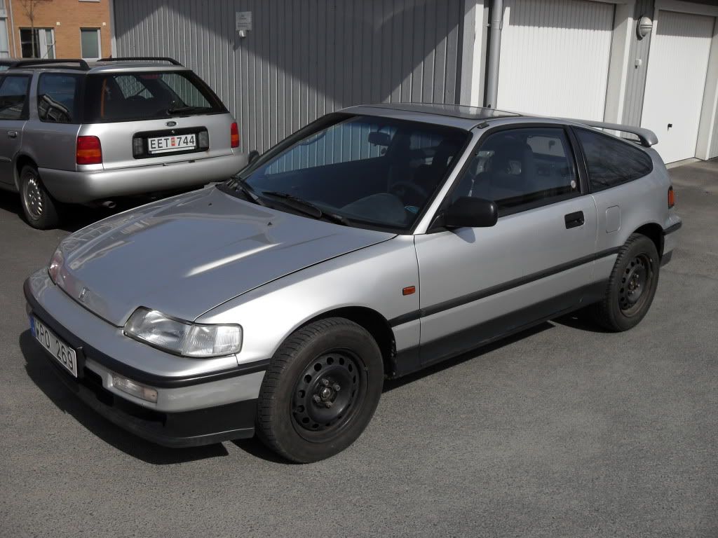

Såhär såg den ut före:
http://i1180.photobucket.com/albums/x401/hedan1/SDC10584.jpg

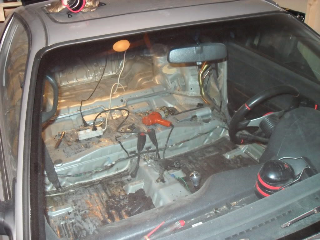

Plockar bort asfaltsmattan:
http://i1180.photobucket.com/albums/x401/hedan1/SDC10570.jpg

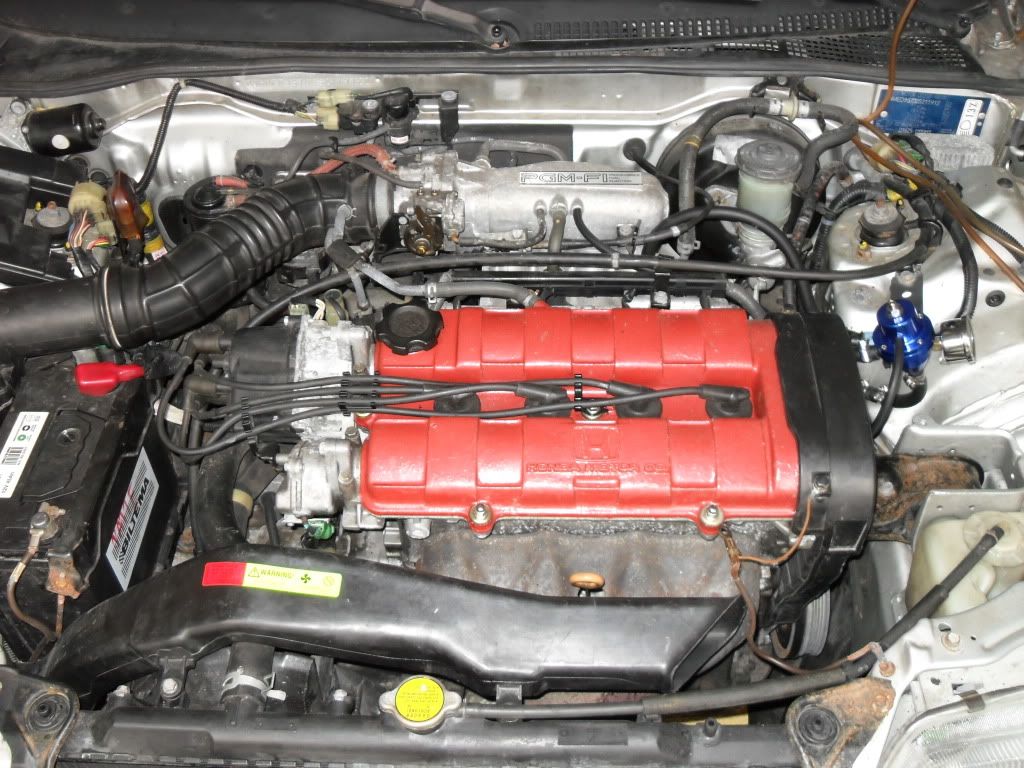

Såhär såg motorn ut från början:
http://i1180.photobucket.com/albums/x401/hedan1/SDC10609.jpg

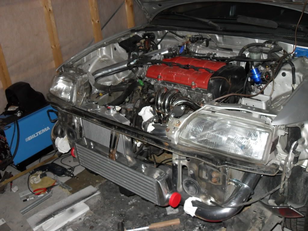

Installerat ny kyl + intercooler, även grenrör +turbo syns på bilden.
http://i1180.photobucket.com/albums/x401/hedan1/SDC10682.jpg

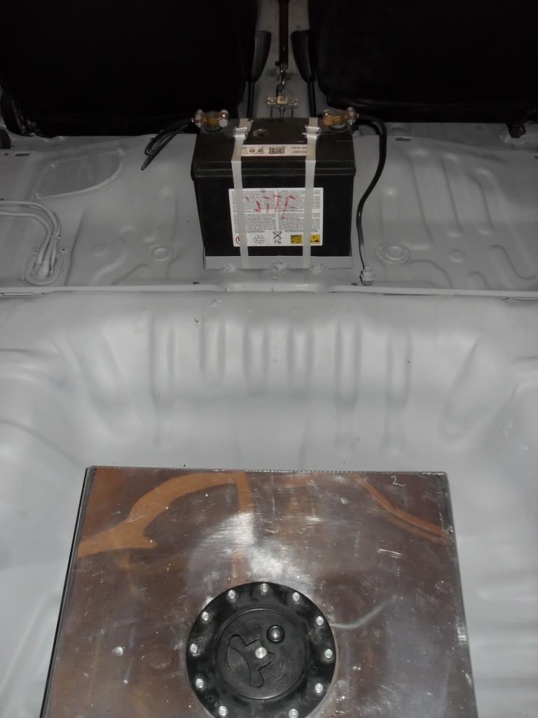

Fuelcell nedsänkt i resrvhjulsbaljan + batteriet bakflyttat
http://i1180.photobucket.com/albums/x401/hedan1/SDC10677.jpg

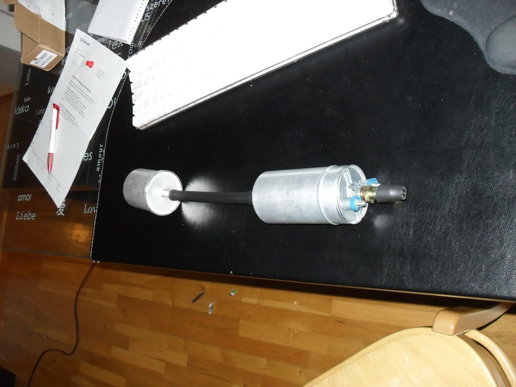

255L/H pump
http://i1180.photobucket.com/albums/x401/hedan1/SDC10661.jpg

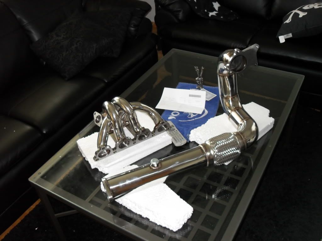

Grenrör +DP, DP ska svetsas om och Grenröret förstärkas
http://i1180.photobucket.com/albums/x401/hedan1/SDC10660.jpg

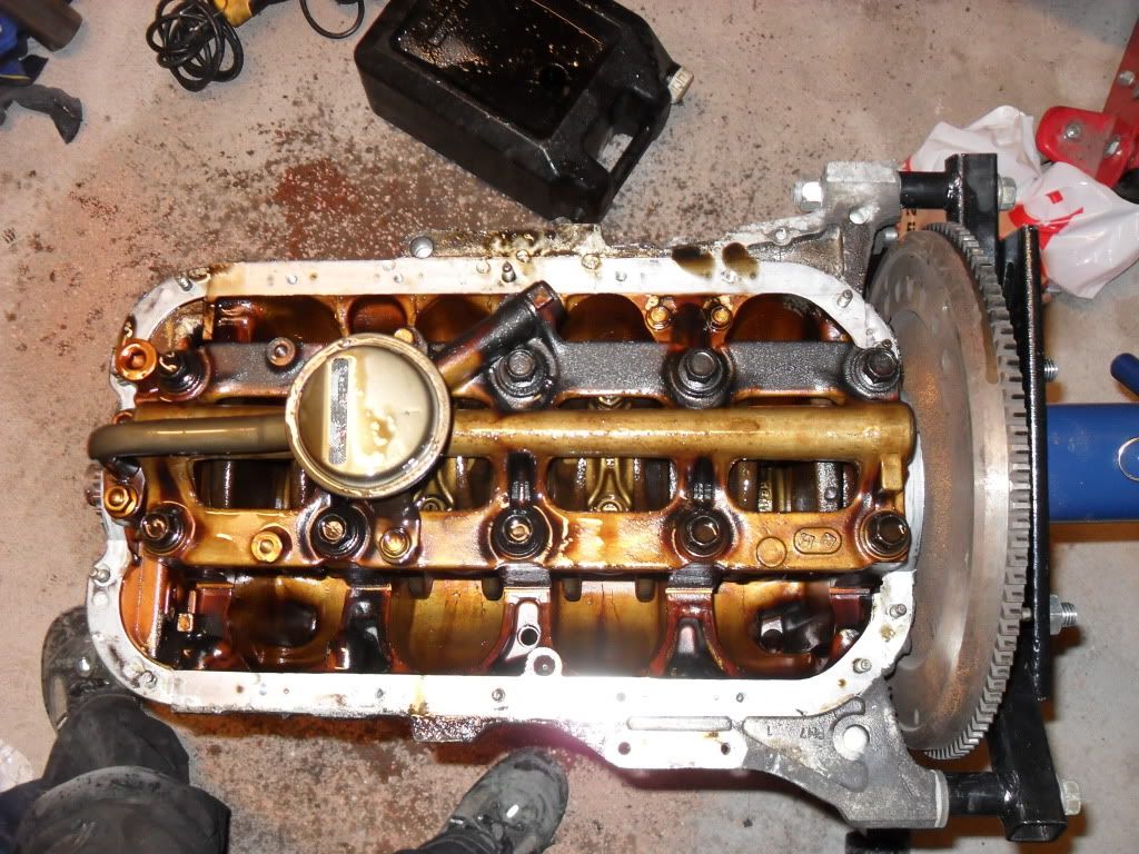

Såhär ser det ut under oljetråget
http://i1180.photobucket.com/albums/x401/hedan1/SDC10828.jpg

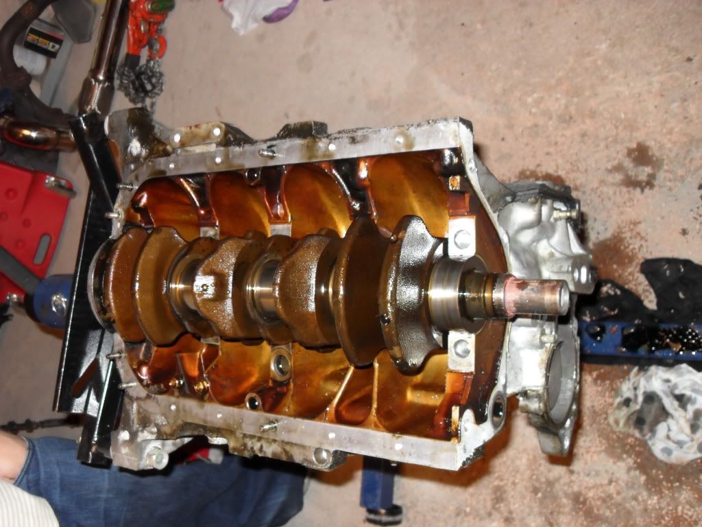

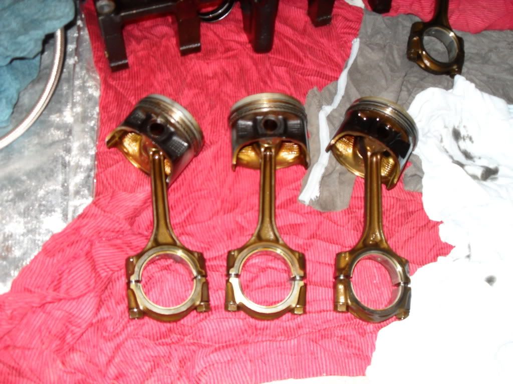

Kolvarna borta och veven påväg ur:
http://i1180.photobucket.com/albums/x401/hedan1/SDC10836.jpg

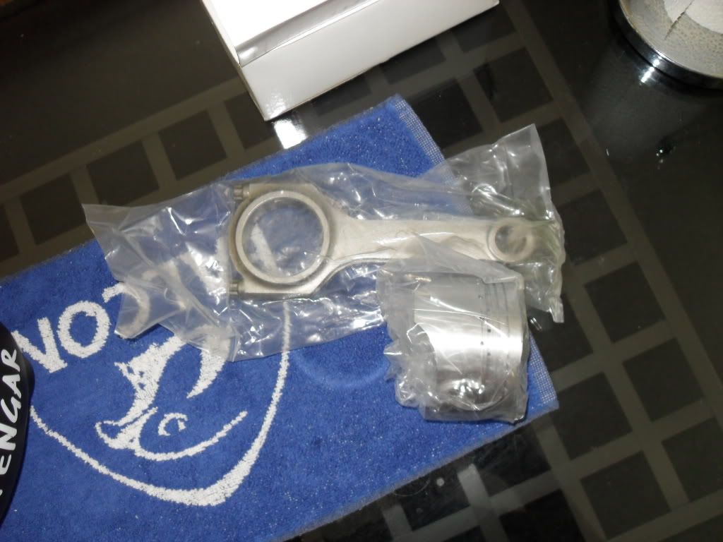

Gammla stakarna jämfört med nya:
http://i1180.photobucket.com/albums/x401/hedan1/SDC10835.jpg
http://i1180.photobucket.com/albums/x401/hedan1/SDC10816.jpg

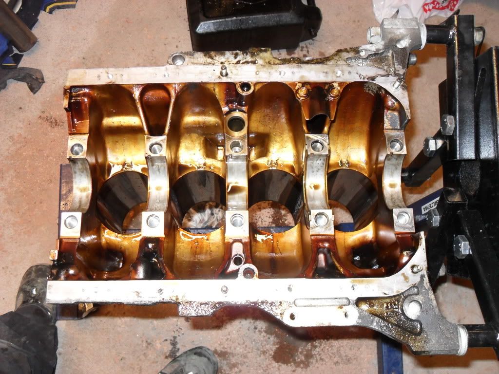

Tomt block:
http://i1180.photobucket.com/albums/x401/hedan1/SDC10837.jpg

Fått honat + målat blocket idag smile Veven bli nog uppmätt + balanserad i helgen smile
http://i1180.photobucket.com/albums/x401/hedan1/SDC10847.jpg

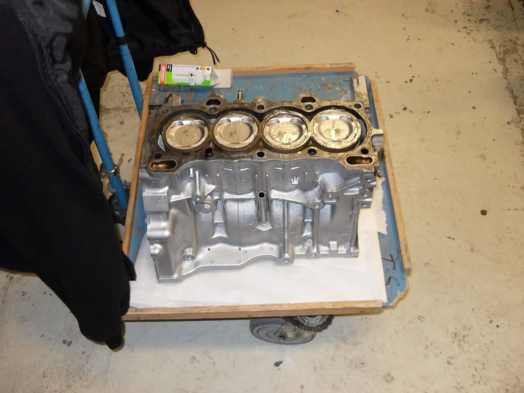

Kolvarna i, nu väntar jag bara på veven
http://i1180.photobucket.com/albums/x401/hedan1/SDC10878.jpg
