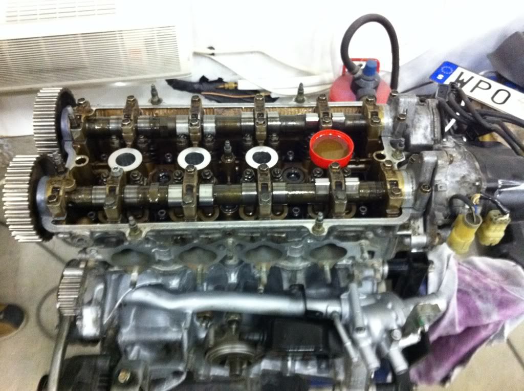

25 januari 2011

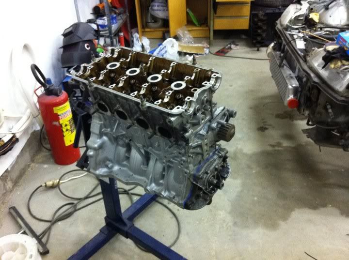

Börjar hända lite nu,
Fick borra/hona om blocket kolvringsgapet gick inte ihop, plus att jag ville ha några andra kolvar. Så borrade upp till 75,5mm. Nästa motorbygge ska jag mäta upp kolvringsgap kolvar och cylindrar innan jag lämnar in för honing smile
Nya kolvarna i, alla lager i, packboxar i. Börjar hända lite nu.
Ska bli klart till Påsk har jag tänkt, men blir kanske tidigare.
2 nya bilder:
http://i1180.photobucket.com/albums/x401/hedan1/163817_489516346858_537846858_5946058_248356_n.jpg
http://i1180.photobucket.com/albums/x401/hedan1/163127_489516536858_537846858_5946060_2812575_n.jpg
Senast redigerat av Hedan1 (25 januari 2011)

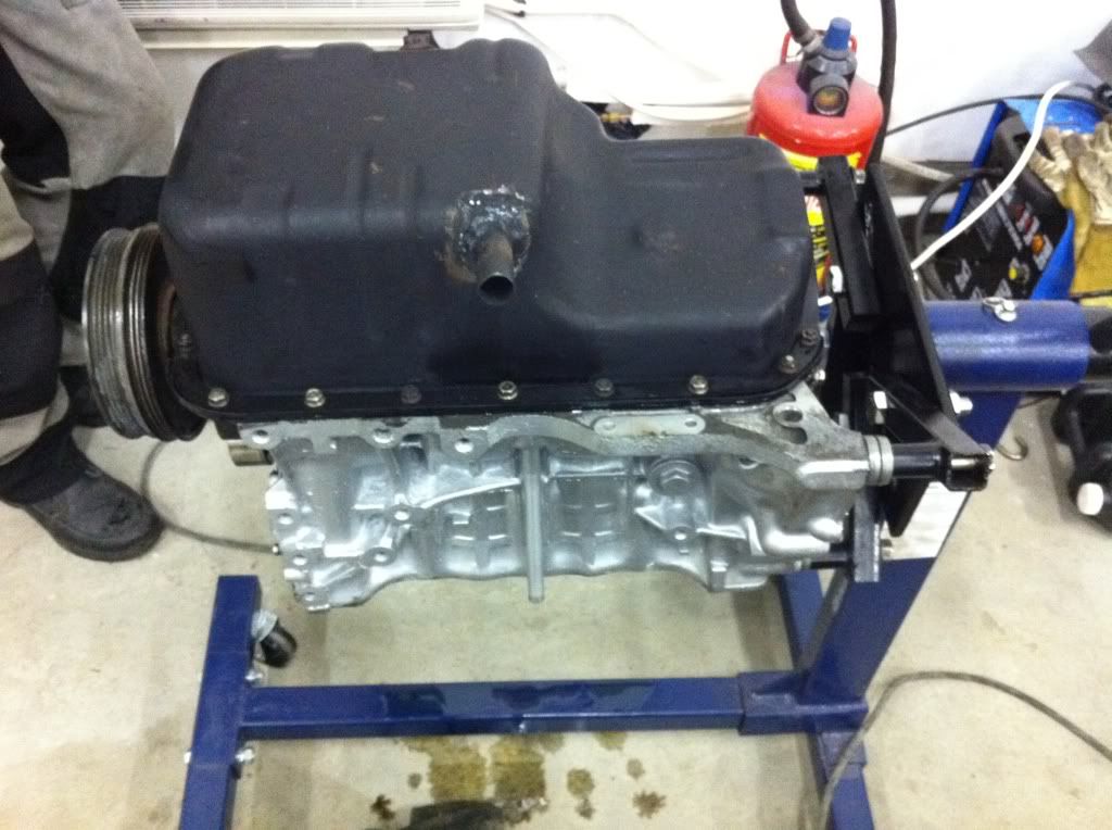

Svetsat dit oljeretur på oljetråget och monterat det.
http://i1180.photobucket.com/albums/x401/hedan1/276df31c.jpg

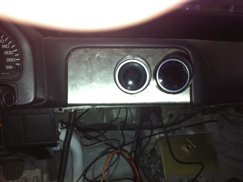

Bockat en plåt för Bredbandslambda och avgastemp.
http://i1180.photobucket.com/albums/x401/hedan1/09c818e0.jpg

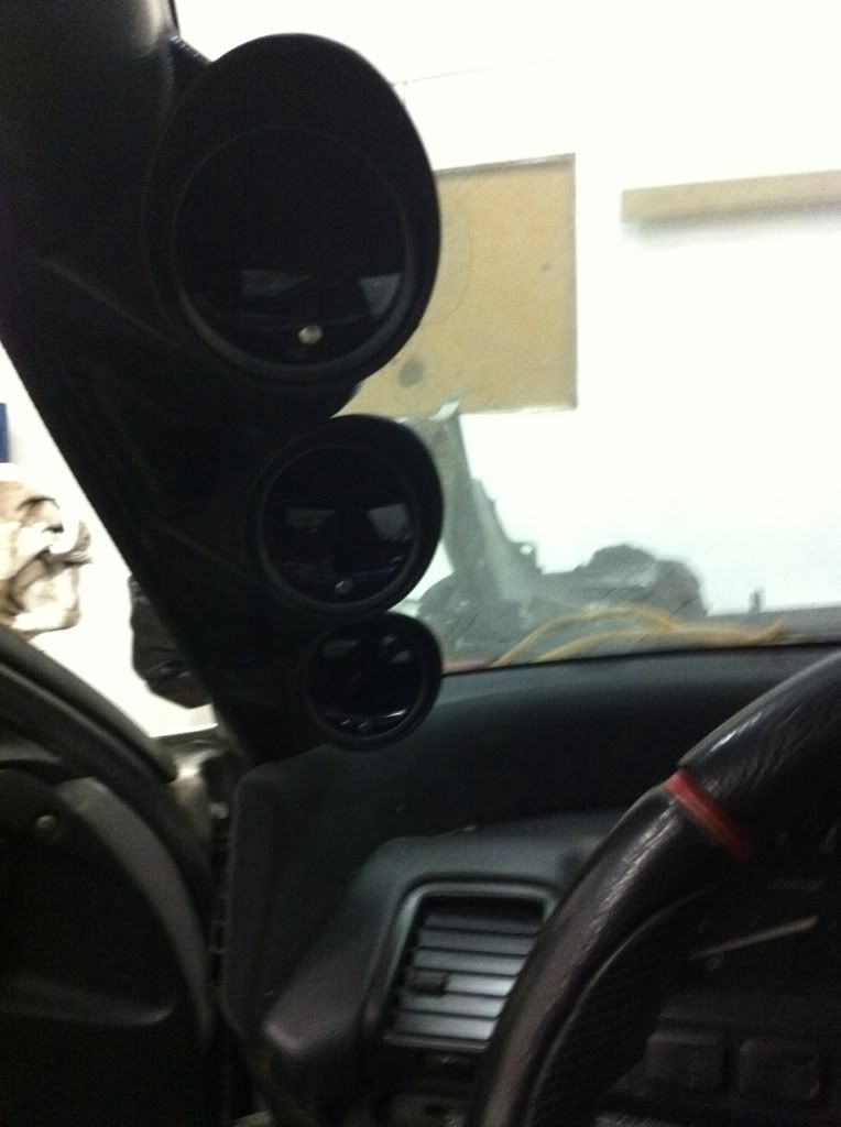

Och 3 mätare på stolpen. Laddtryck, oljetryck, oljetemp.
http://i1180.photobucket.com/albums/x401/hedan1/b70bd46b.jpg

26 januari 2011
Kändes som oljereturen hamnar lite långt ner smile
hört att den helst ska va i höjd med oljenivån eller över?

26 januari 2011
Stämmer bra, läste mycket om detta innan jag beslutade vart jag skulle ha den, jag ville ha den långt ner så den passade bra med turbon. I med att turbon sitter en bra bit ovanför oljenivån så självrinnet funkar som det ska, för säkerhetsskull kan man sätta ett t-kors på returen och dra upp en slang till vevhusventelationen, så det inte blir mottryck i returen smile visar sig om det funkar hehe

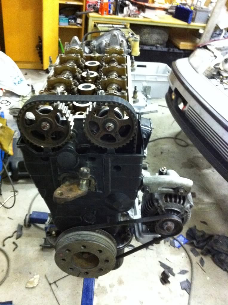

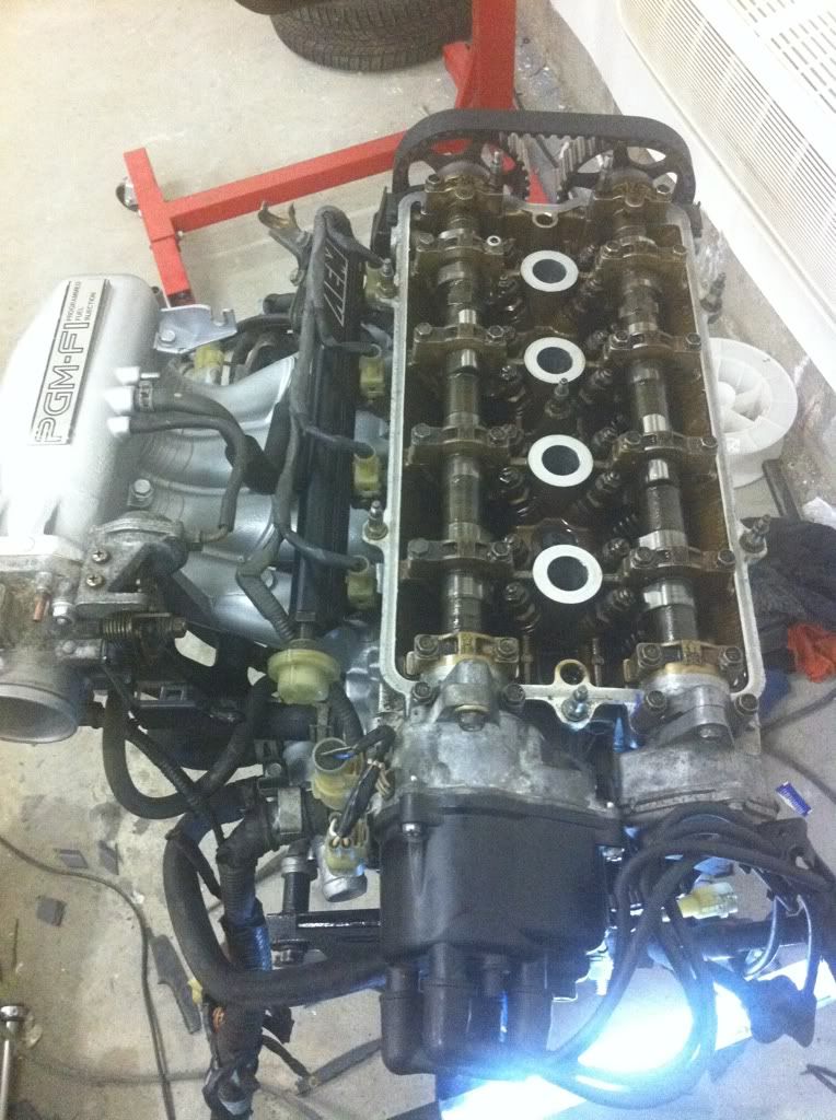

28 januari 2011

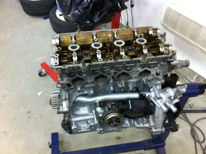

kammarna, överfall, fördelare och kamaxellägesgivare på plats smile
http://i1180.photobucket.com/albums/x401/hedan1/d0f541b1.jpg
76 Inlägg
29 januari 2011
http://i1180.photobucket.com/albums/x401/hedan1/ad2ff40e.jpg
Kamremmen på plats
http://i1180.photobucket.com/albums/x401/hedan1/6d2ce29a.jpg
http://i1180.photobucket.com/albums/x401/hedan1/062859ee.jpg

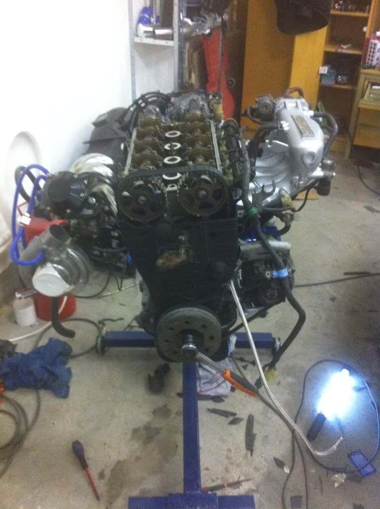

Insuget och aem fuelrailen monterat
http://i1180.photobucket.com/albums/x401/hedan1/870b2977.jpg
http://i1180.photobucket.com/albums/x401/hedan1/7b4e90d5.jpg

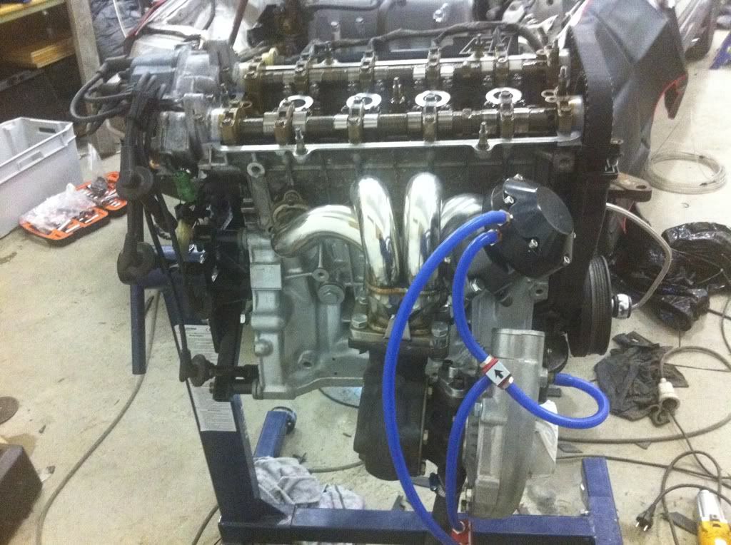

Turbon monterad, Ska byta till elektronisk styrning av turboladdet
http://i1180.photobucket.com/albums/x401/hedan1/381c2d3b.jpg

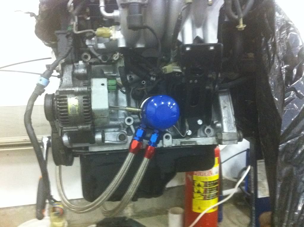

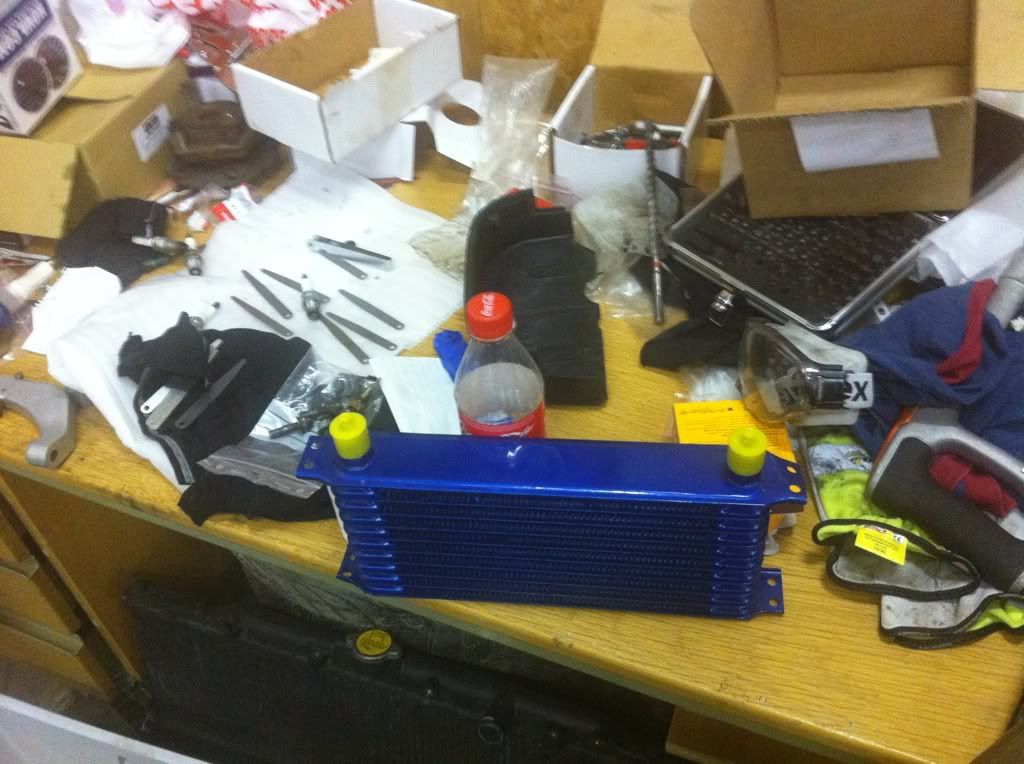

Fått dit slangarna för oljekylet och oljeslangen till turbon
Oljekylet
http://i1180.photobucket.com/albums/x401/hedan1/29aed570.jpg
