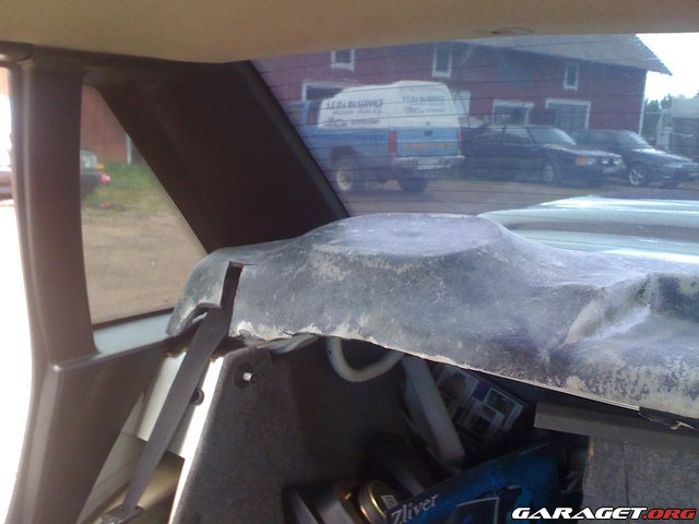

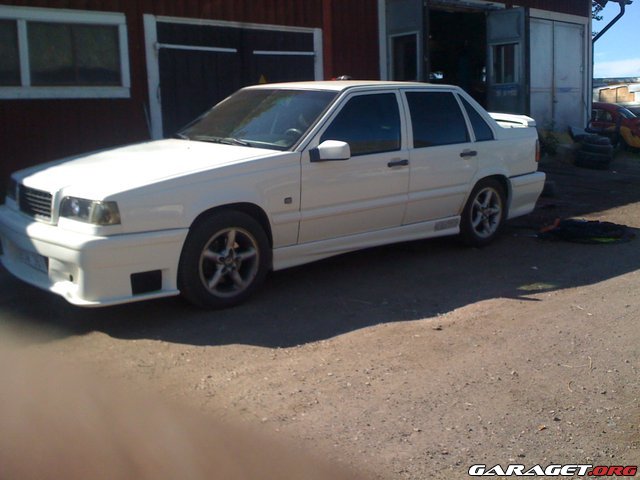

Kommer nu med ett par bilder big_smile
https://www1.garaget.org/gallery/images/145/144448/144448-2438a0370521ceca4e3bba8c46d14ac6.jpg
https://www1.garaget.org/gallery/images/145/144448/144448-1c64ccd083848e3d9b594a17719381fb.jpg
Gick in ganska smidigt men jag har mycket kvar och göra tongue

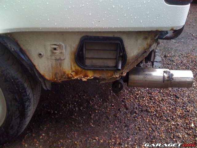

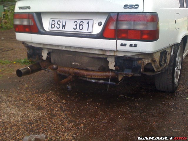

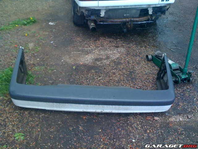

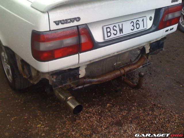

Så har jag äntligen fort bort bakkofångaren.
https://www1.garaget.org/gallery/images/145/144448/144448-cbb33dcd6e467802348a853508b5e639.jpg
https://www1.garaget.org/gallery/images/145/144448/144448-fe5bf6b52d0090bc22dfdd022685f23a.jpg
men aj aj då :S

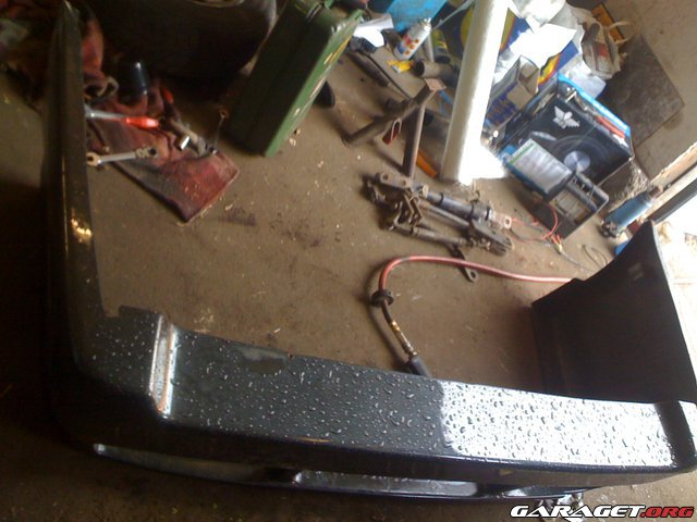

https://www1.garaget.org/gallery/images/145/144448/144448-4158536992fa2e43e0d5c468218b3f63.jpg
men så ska jag modifiera denna så den kan passa.
https://www1.garaget.org/gallery/images/145/144448/144448-78720928b25d9aa88fcb74aad81f5af9.jpg
https://www1.garaget.org/gallery/images/145/144448/144448-1bfd91d501da5708240c2c895bcf129c.jpg
Men tyvärr måste man nog ha bort draget för att få plats med den "nya" bak kofångaren, vilket ledde till 1 skruv i båda ändarna gick sönder.  så jag får borra ut den.
Det var allt för nu kommer kanske mera under natten.

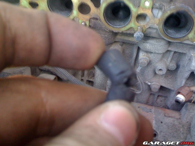

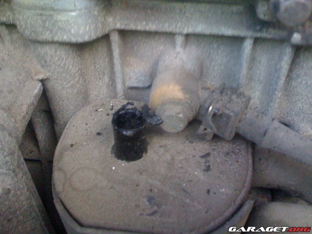

Hejsan, igen varit lite inaktiv här på garaget. Men jag har kollat motorn nu hittade ett par små saker.
Första var skit i vevhusventilationen, eller vad de heter. sedan en slang var lite skadad. dom är fixade men efter det gjordes så verkade det gå bara på någon cylinder mindre. Men kollade på några kablar och pillade lite så gick det bra igen. Men jag har en känsla på att värdera kommer inte sjunka, blir nog o lite etanol ändå.
https://www1.garaget.org/gallery/images/145/144448/144448-94f788606cc3ebb5ba92e52bd4d7b2fa.jpg
https://www1.garaget.org/gallery/images/145/144448/144448-7f297367d53ae4b67c4c1f918eb149d3.jpg
https://www1.garaget.org/gallery/images/145/144448/144448-8280702fe265d6cd9e48dbb054b2dd2d.jpg

din vevhus ventilation är täppt 100% Den där stora burken som är som ett mjölkpaket, köp den ny inklusive slangar, eller rengör ordentligt med alla slags rengöringsmedel, sen kanalen som ena slangen går till blocket, rengör blocket med typ metall vajjer lite uppflisad kör runt och få rent i hålet, dum jävla vinkel svårt och komma åt, sen byter du olja och filter kommer de bli bra. vevhusventen är sjuka, Den där burken förresten som är där, ta bort den och känn, den ska väga som ett tomt mjölkpaket, men brukar väga som ett fullt smile då äre dags och byta!
Tack för info och det är det jag har gjort, gjorde rent massor. Körde men någon konstig maskin för sånt jobb, som min far äger. bytte/gjorde rent slangar också. Samma sak med burken, plockade bort den och gjorde rent, vägde nästan inget, i handen.

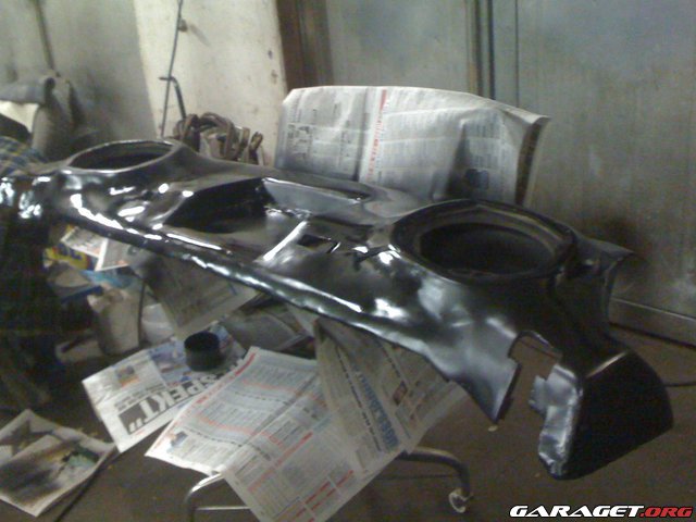

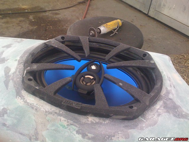

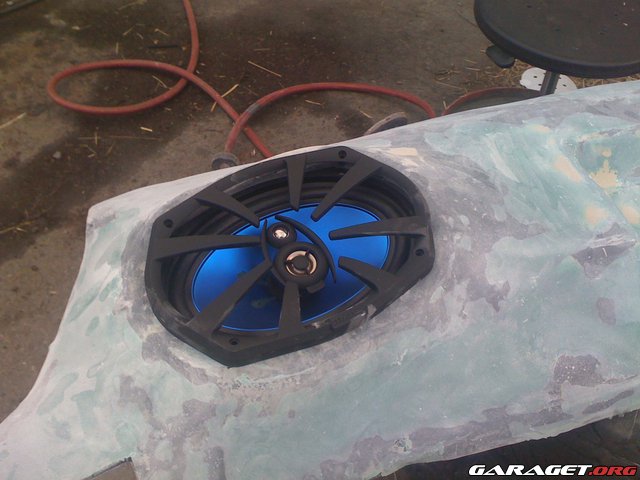

uppdatering, kommer lite på hatthyllan igen, fått i högtalarna nu så dom passar.
enligt mig ser det mycket lovande ut smile
https://www1.garaget.org/gallery/images/145/144448/144448-5b86b39078aee39baa6a9e68ea261341.jpg
https://www1.garaget.org/gallery/images/145/144448/144448-28522999c741c7d6e53a37a4c0922783.jpg
Kommer mera senare, skulle göra mera men sprutspackelt var slut så idag kan jag inte göra mera på hatthyllan. har lite kvar och slipa och även försöka komma på med hålen till bältena.
Kommentera, Tackar! smile

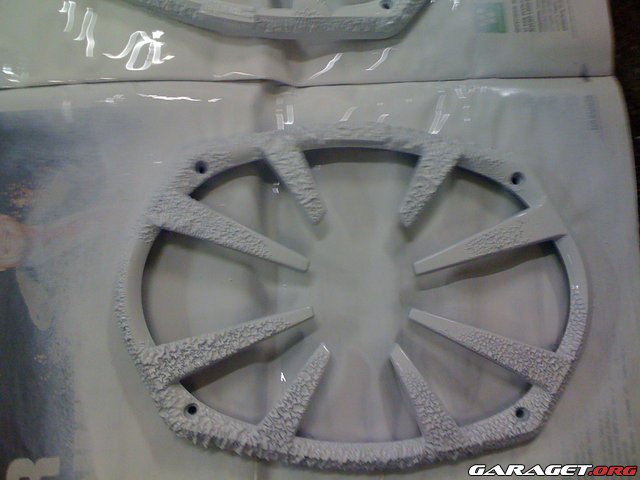

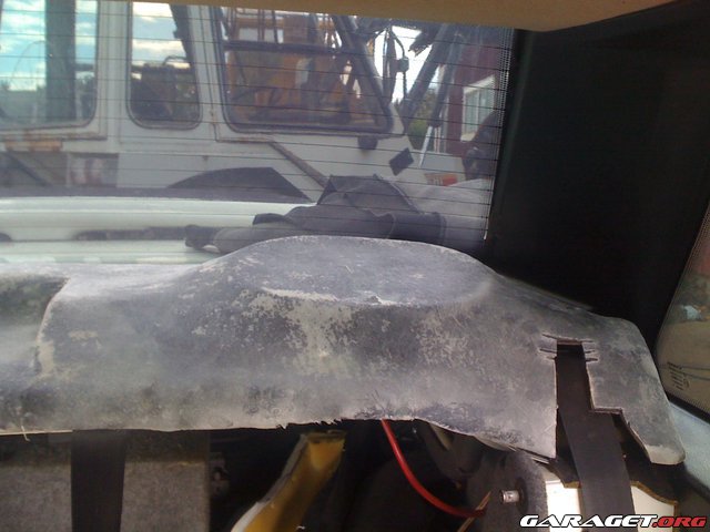

Nu kommer de de efterlängtade bilderna! har 2 lite dåliga bilder på hatthyllan och högtalargallret, och även på bilen i helhet, mycket arbete har nu gått till bilen!
https://www1.garaget.org/gallery/images/145/144448/144448-83136fe0619fbc2f1a817709d24e76f6.jpg
https://www1.garaget.org/gallery/images/145/144448/144448-0ef525bfe661f767f302621c85ed8e11.jpg
(om ni undrar, det var meningen så)
https://www1.garaget.org/gallery/images/145/144448/144448-d41ab82c1f2731e510c8be7a7af8bd56.jpg
Det är allt för denna gång, kommer mera senare.
Kommentera, Tackar! big_smile
