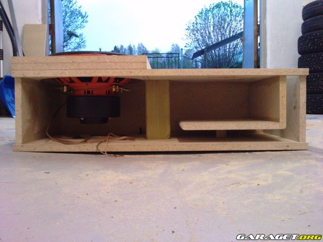

Det är absolut inte svårt. Kan jag så kan du smile
https://www1.garaget.org/gallery/archive/58027/930609_n0n959.jpg
Booyakasha!
Studerande maskiningenjör
1 903 Inlägg
20 september 2010
http://www1.garaget.org/gallery/archive … n0n959.jpg
det var ungefär sådär ja tänkte mig att det kunde se ut smile
