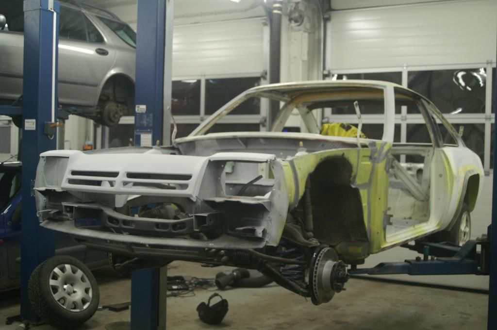

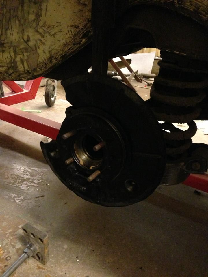

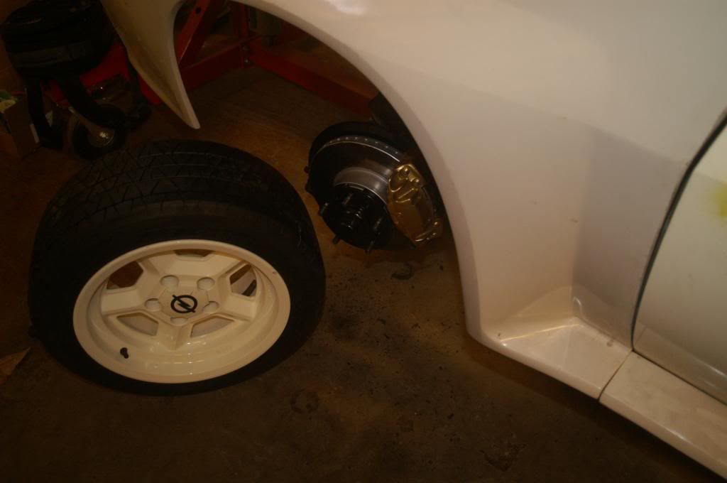

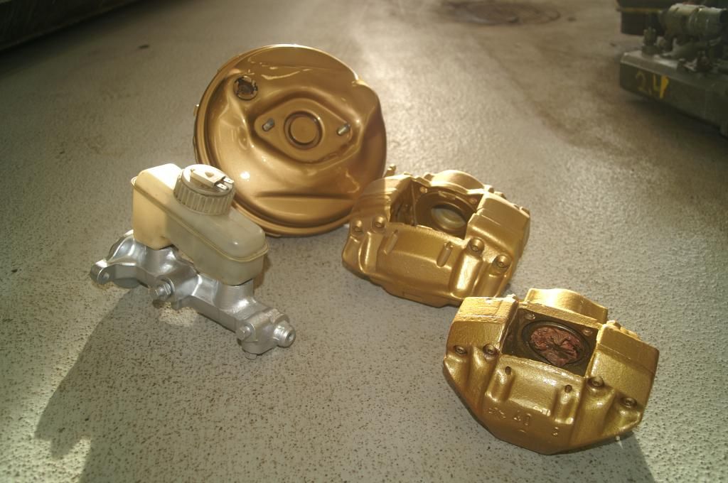

En liten uppdatering!

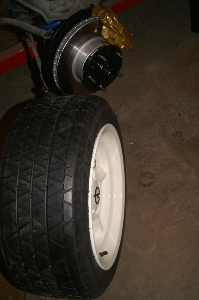

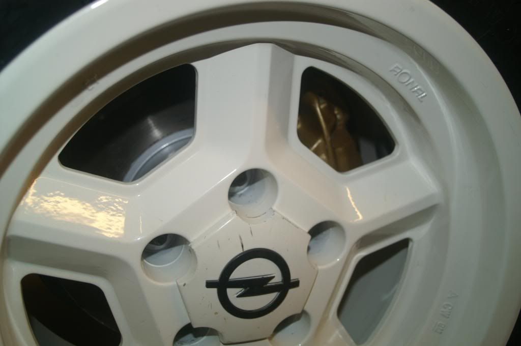

Jag har i det senaste snyggat till spindlar, styrarmar, nav osv och nu är det monterat på bilen. I samband med att det åkte på så åkte även H&R fjädrarna på i fram. Jag är fortfarande lite osäker över vilka styrarmar jag ska använda för bäst funktion, men jag ska se till att få dom jämförda med ett par andra styrarmar inom några veckor.
Jag gillar fortfarande dom guldfärgade bromsoken... roll cool
http://i1090.photobucket.com/albums/i366/GG-CJ956/PICT9005.jpg
http://i1090.photobucket.com/albums/i366/GG-CJ956/PICT9003.jpg
http://i1090.photobucket.com/albums/i366/GG-CJ956/PICT8985.jpg
http://i1090.photobucket.com/albums/i366/GG-CJ956/PICT8989.jpg

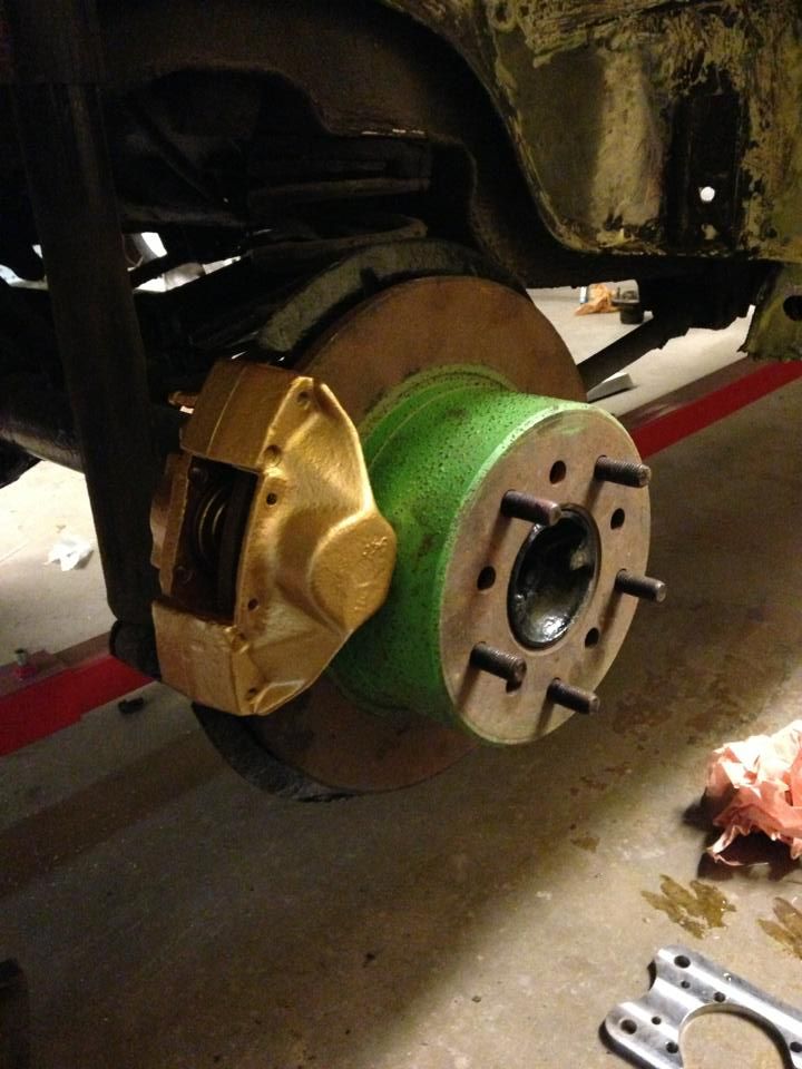

Det blir också nytt recept på bakbromsarna, kom nämligen över lite andra delar som också passade smile
http://i1090.photobucket.com/albums/i366/GG-CJ956/1926899_697651670256404_994034148_n.jpg
http://i1090.photobucket.com/albums/i366/GG-CJ956/1662644_697651686923069_2037594774_n.jpg
http://i1090.photobucket.com/albums/i366/GG-CJ956/1655946_697651710256400_431878274_n.jpg
Givetvis ska det beställas nya bakskivor! wink

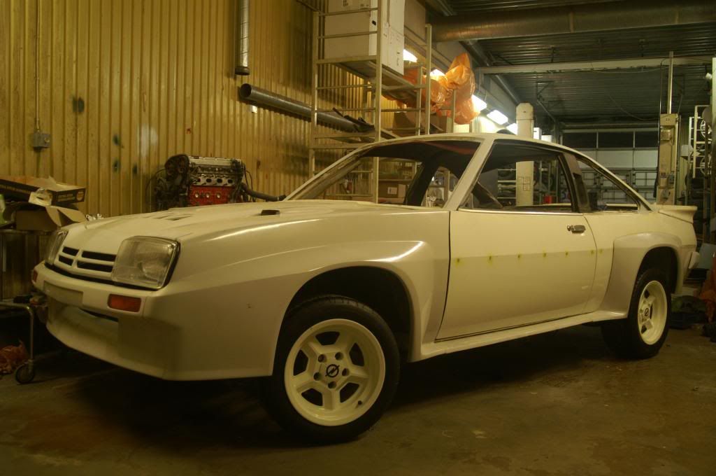

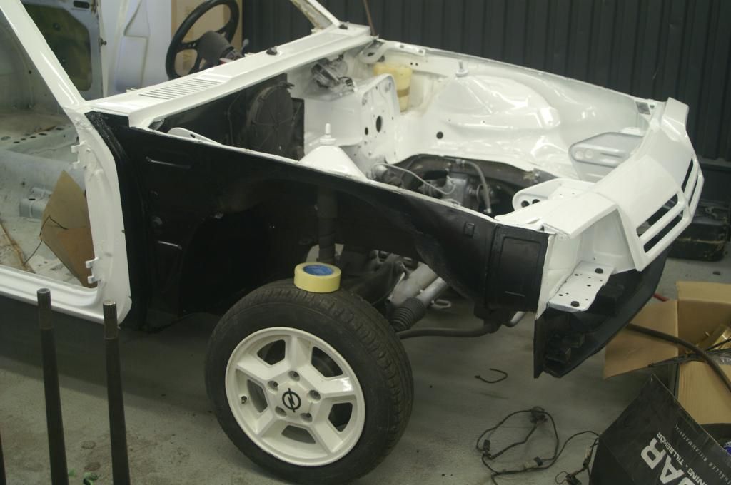

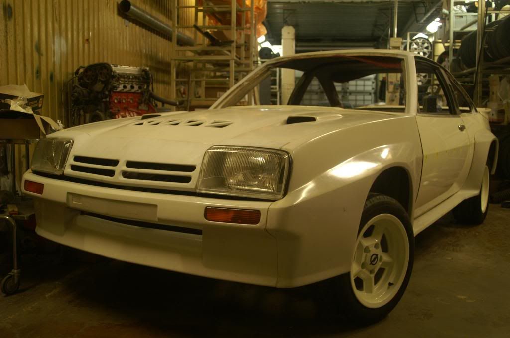

Jahapp... Då var Mantan tillbaka på banan igen.
Eller åtminstone garagegolvet roll
http://i1090.photobucket.com/albums/i366/GG-CJ956/PICT9109.jpg
http://i1090.photobucket.com/albums/i366/GG-CJ956/PICT9111.jpg
http://i1090.photobucket.com/albums/i366/GG-CJ956/PICT9088.jpg
http://i1090.photobucket.com/albums/i366/GG-CJ956/PICT9064.jpg
http://i1090.photobucket.com/albums/i366/GG-CJ956/PICT9124.jpg
Jaha, vad händer nu? Jag vet inte riktigt.. Sportlov hela nästa vecka så något kanske man hinner få gjort smile Tror att det ska hissas ner en motor också så vi får se vad som händer helt enkelt big_smile
I övrigt väntade jag mig en leverans/upphämtning av delar tills i helgen men planerna ändrades.. Så det är bara till att vänta ett par veckor till, men den som väntar på något gott... cool

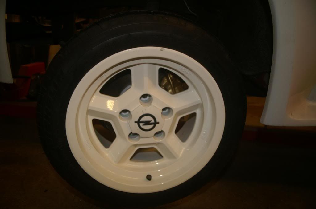

Tyvärr så sitter det 8jx15 både fram och bak på bilderna, det ska ju egentligen sitta ett par 10jx15 bak men jag har inte köpt några däck till dom ännu.. Lutar åt 285/40/15 bak och 225/50/15 fram, nästan identiskt med originaldimensionen (Det sitter 205/50/15 fram och 225:or bak på bilderna)

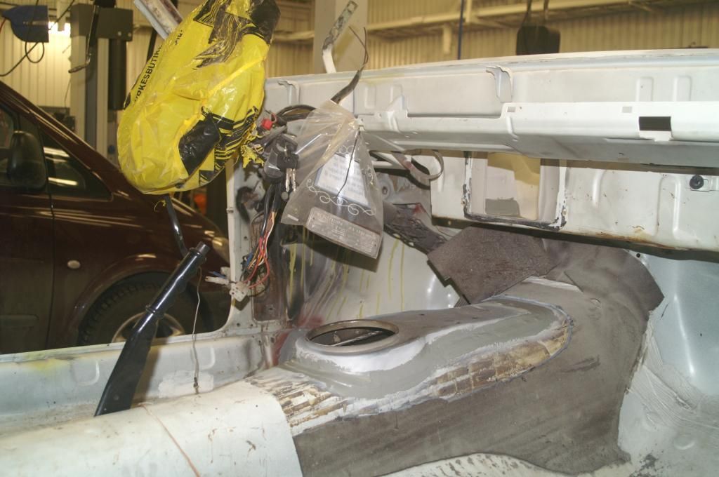

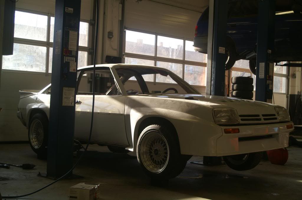

UPDATE TIME!! Sisådär ett år senare... lol Men nu kommer lite roliga uppdateringar! big_smile
Men ja, tänkte bara visa lite av vad som har hänt sedan sist.. och bli bättre på att uppdatera här då det börjar flyta på ordentligt nu! smile

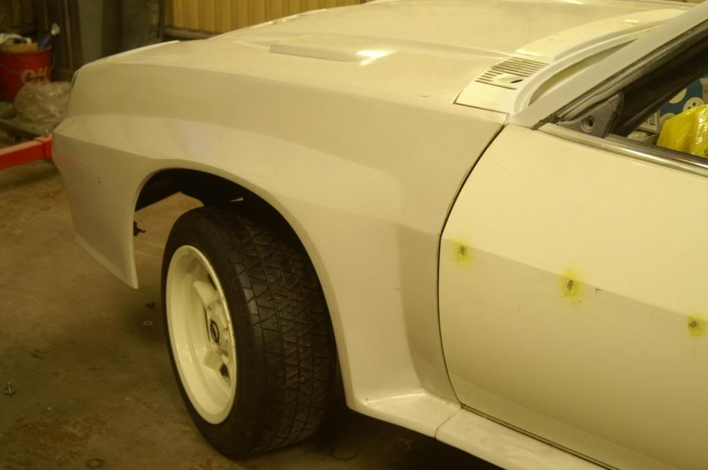

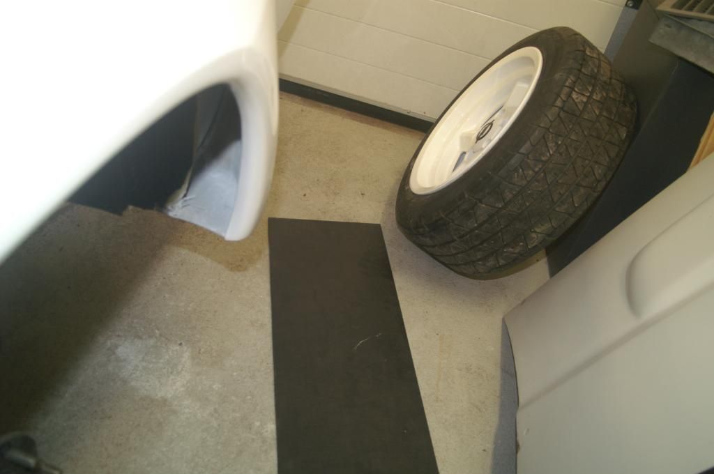

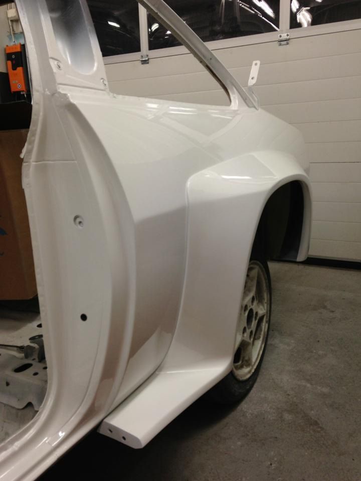

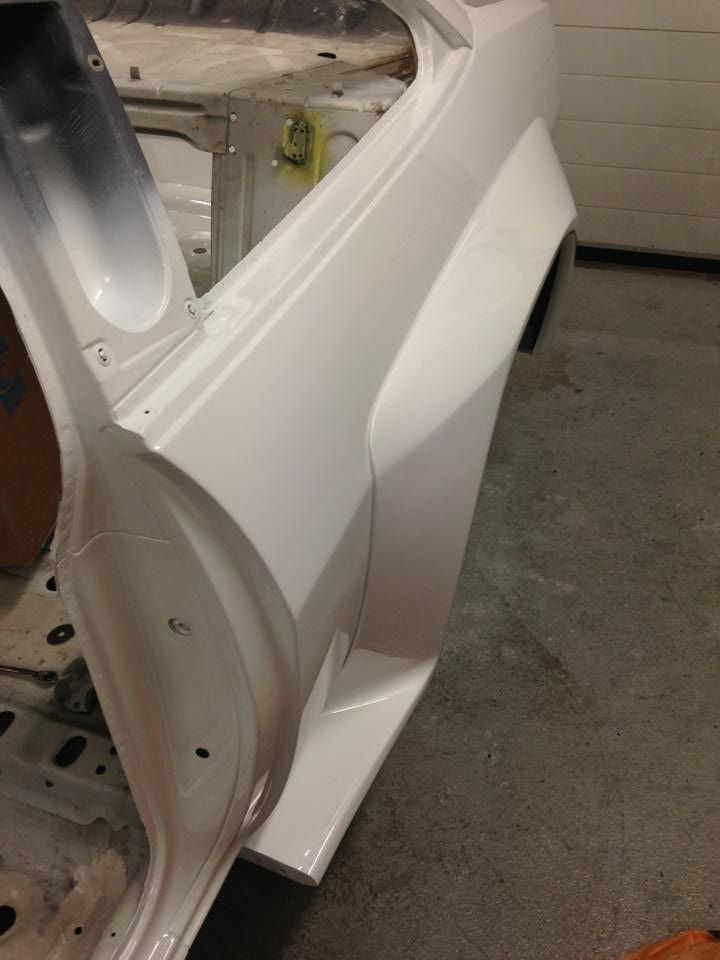

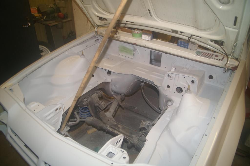

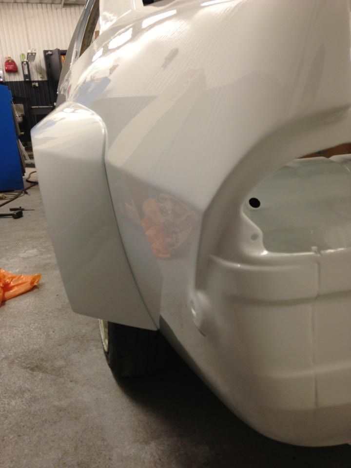

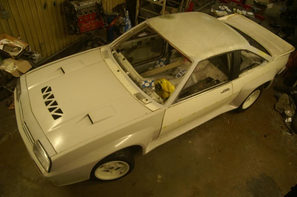

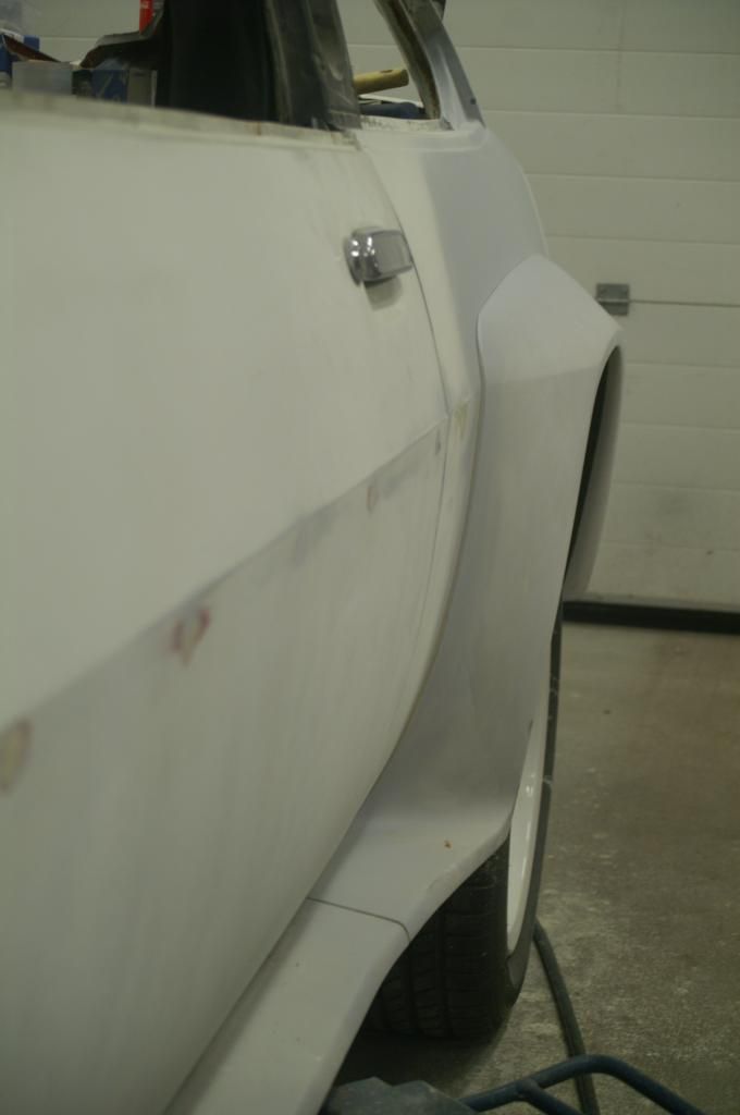

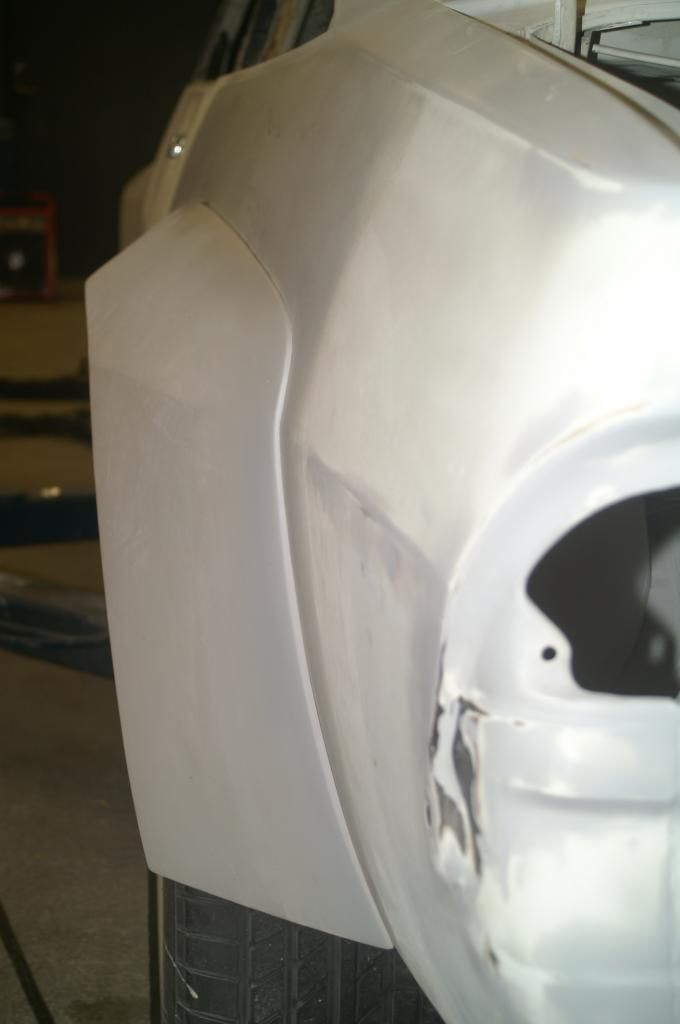

Breddarna är på plats, skarverna tillsnyggade och den lilla rost som fanns på bilen är lagad sedan länge, bilder följer smile
http://i1090.photobucket.com/albums/i366/GG-CJ956/PICT9150.jpg
http://i1090.photobucket.com/albums/i366/GG-CJ956/PICT9152.jpg
http://i1090.photobucket.com/albums/i366/GG-CJ956/PICT0035.jpg
http://i1090.photobucket.com/albums/i366/GG-CJ956/PICT0068.jpg

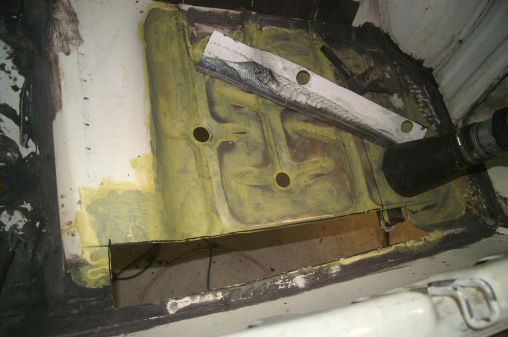

Golvplåten kommer från en Manta i400 gatbil som numera är en rallybil, och i och med att plåten ändå skiljer sig i rallybilen så vart den gamla över och den fick jag tag på.. Alltså är min bil inte bara en replica, den är ett halvblod också wink

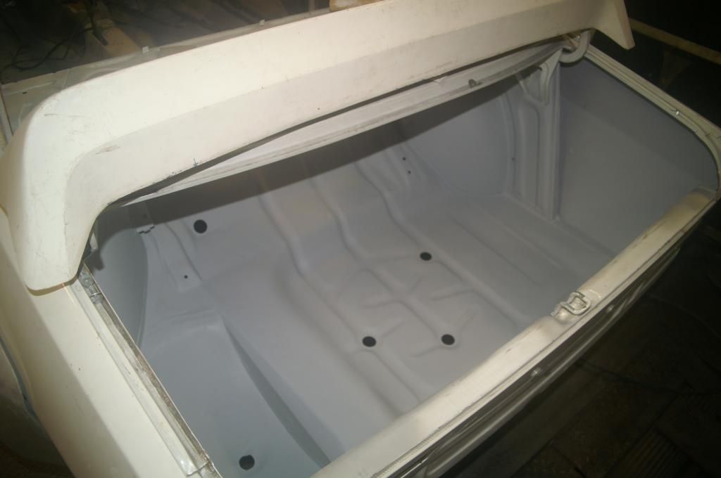

Lite slipgrund i bagage- och motorrum smile

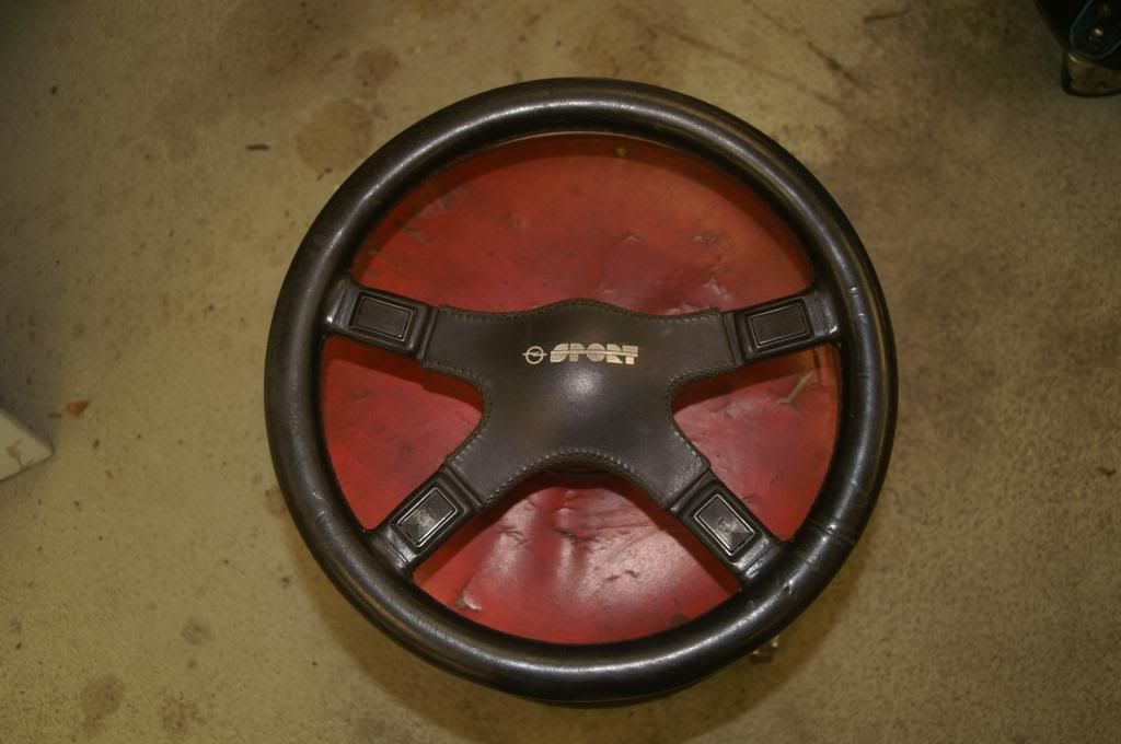

Jag har också fått tag på en ratt från Opels Sportkollektion som dom hade på 80-talet, och just den här modellen av ratten satt i Irmscher's "I-Modeller", alltså i200/i240/i300/i400
http://i1090.photobucket.com/albums/i366/GG-CJ956/PICT0049.jpg
Kommer att göra sig GRYMT bra med 400 inredningen, Recarostolar med Opelmärkena i wink

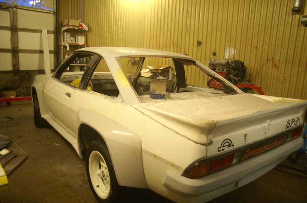

Lite progressbilder på bilen smile :
http://i1090.photobucket.com/albums/i366/GG-CJ956/PICT0342.jpg
http://i1090.photobucket.com/albums/i366/GG-CJ956/PICT0301.jpg
http://i1090.photobucket.com/albums/i366/GG-CJ956/PICT0406.jpg
http://i1090.photobucket.com/albums/i366/GG-CJ956/PICT0416.jpg
http://i1090.photobucket.com/albums/i366/GG-CJ956/PICT0431.jpg
http://i1090.photobucket.com/albums/i366/GG-CJ956/PICT0437.jpg

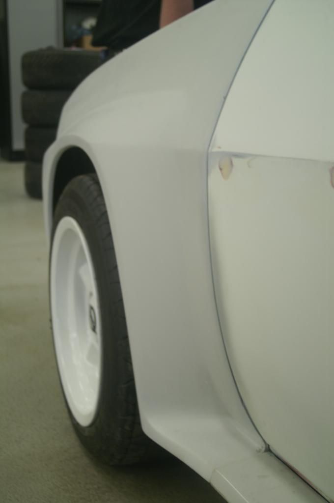

FYYYF****AN vad det ligger tid bakom alla skarver och former på bodykittet kan jag tala om.. På fabriksbilarna var det inte jättenoga.. men jag gör gärna så att skarver och dylikt blir bra. Det blir ju sååå mycket snyggare så!
Men allt jobb är värt det när man ser bilens former och linjer, gaaah vad snygg den kommer bli när den är färdig big_smile

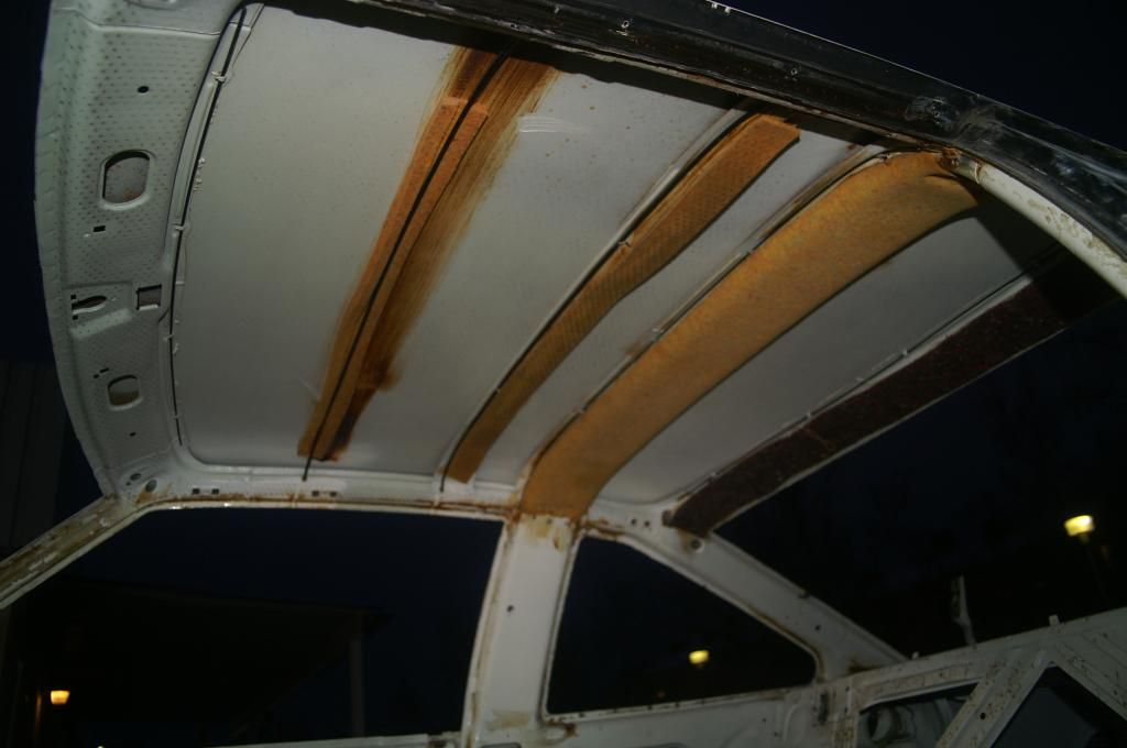

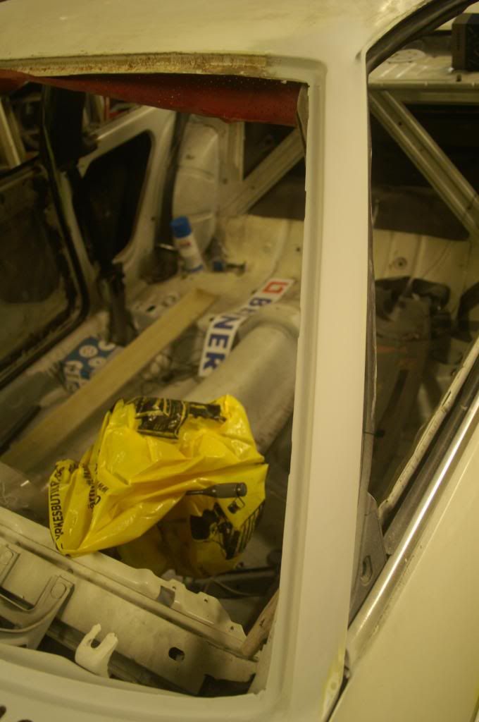

Jag rev ner det gamla innertaket idag, ett nytt är beställt och påväg.. Stort tack till bästa Björn! big_smile
http://i1090.photobucket.com/albums/i366/GG-CJ956/PICT0449-1.jpg
Och ja, här står den nu!
http://i1090.photobucket.com/albums/i366/GG-CJ956/PICT0466.jpg
http://i1090.photobucket.com/albums/i366/GG-CJ956/PICT0470.jpg

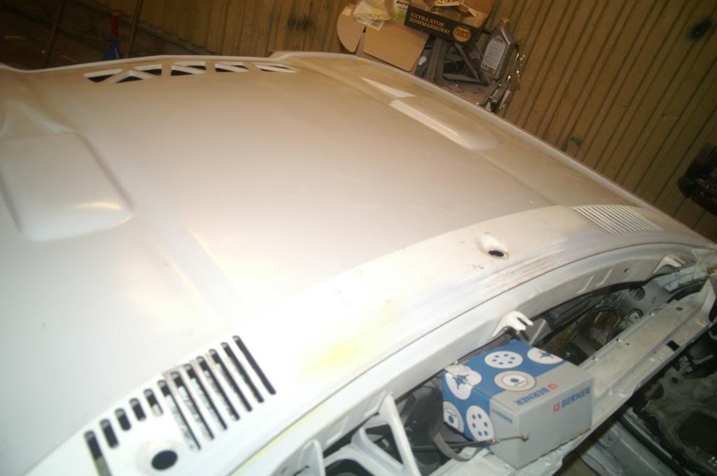

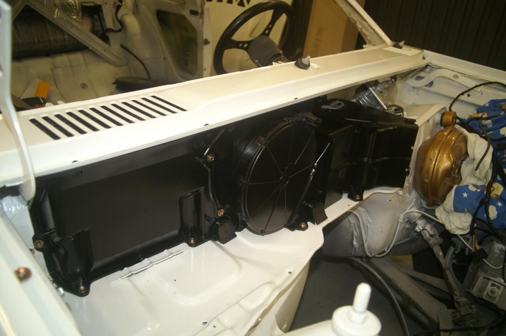

Nu ska bara all plast plockas av bilen och dras över ett varv med sprutspackel för att få en 100 procentig finish, under tiden ska bilen till lackeraren.. så åker plasten på lack därefter! Fördelen med att få bilen gjord först, är att jag kanske kan få i innertaket i bilen under tiden som plasten är borta på lack smile

Usch, det är ingen höjdare att se den såhär yikes
http://i1090.photobucket.com/albums/i366/GG-CJ956/PICT0486-1.jpg

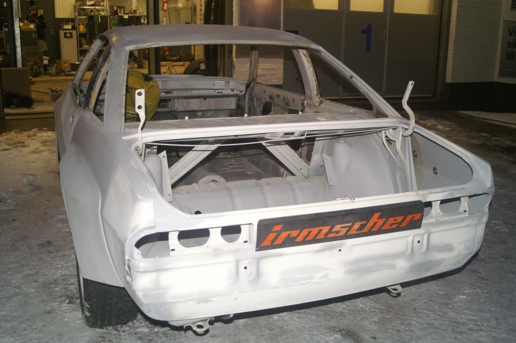

Men jag lyckades få tag på en helt ny Irmscher bakstötfångare, ny i kartong Dessutom var det stora paketet, med dekorramp också.. trevligt värre cool

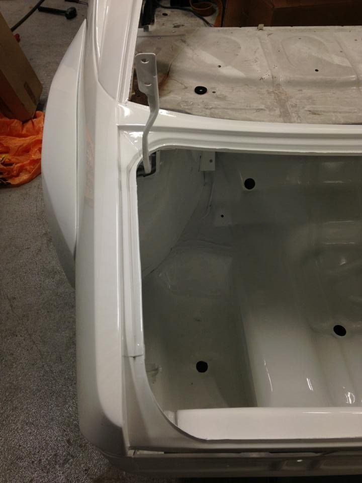

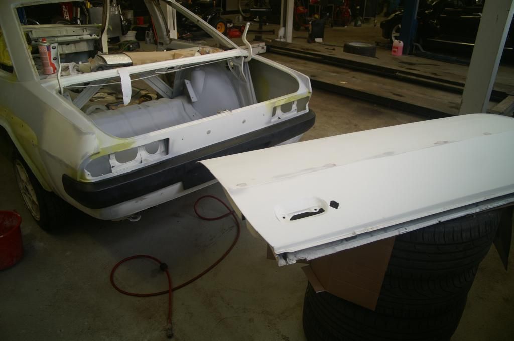

http://i1090.photobucket.com/albums/i366/GG-CJ956/PICT0476.jpg

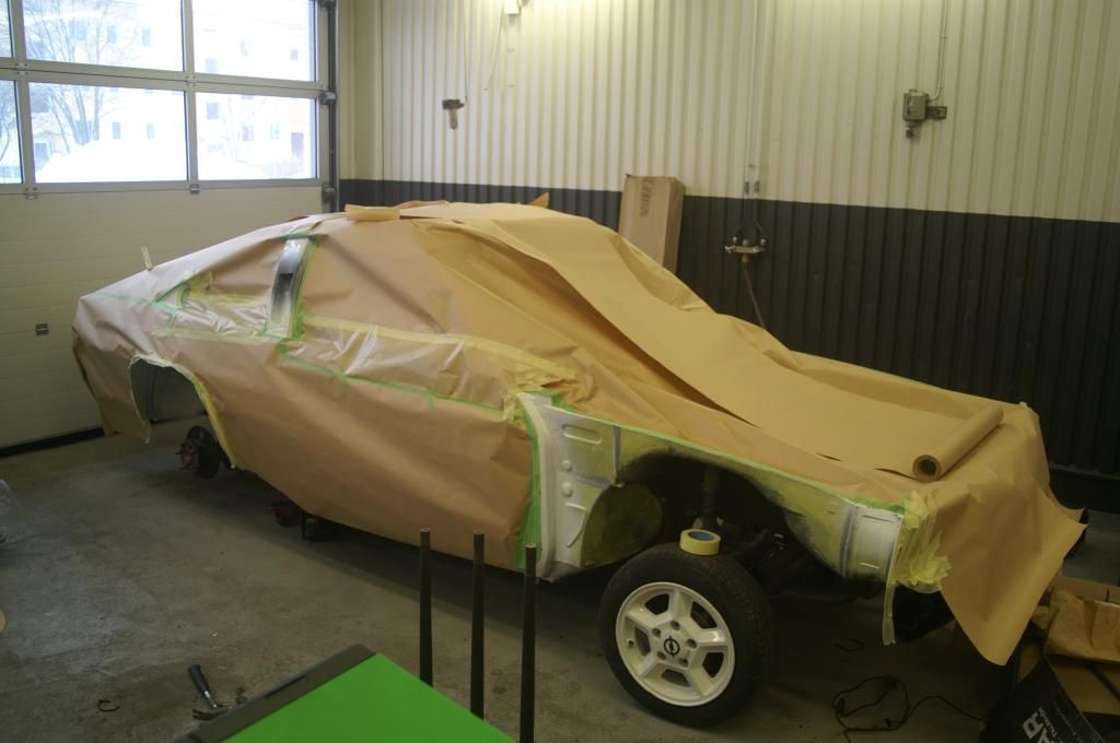

Dörrarna är nermattade och klara också
http://i1090.photobucket.com/albums/i366/GG-CJ956/PICT0479.jpg
Och så löste vi växellådstunneln rätt bra också, i och med att det var en automatare från början så är ju tunneln helt plan utan någon uppbyggnad.. och 265:an kom lite högt för att det skulle kännas rätt som det var tidigare så då knepade vi ihop lite eget
http://i1090.photobucket.com/albums/i366/GG-CJ956/PICT0489.jpg
Det är utbyggnaden på en GSi tunnel som vi har snickrat dit smile

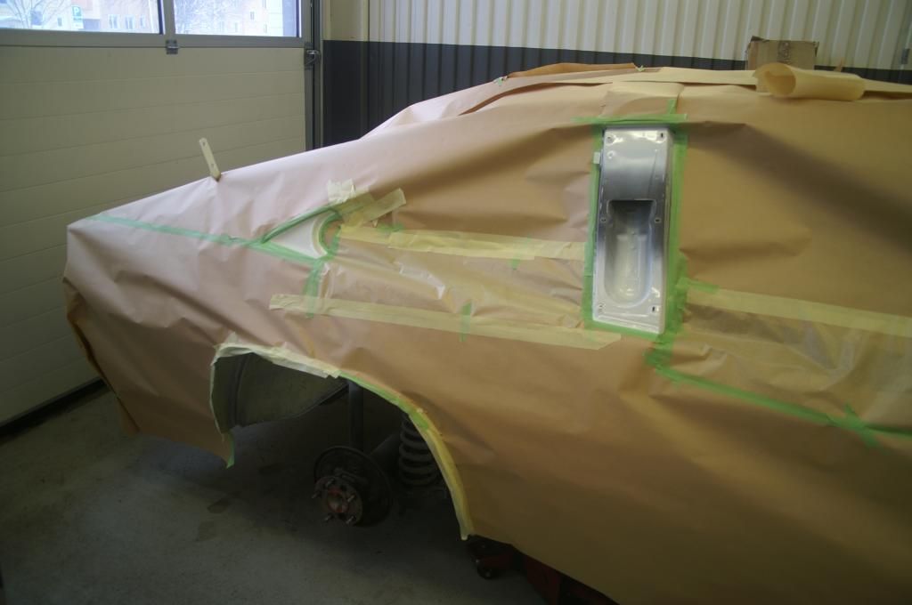

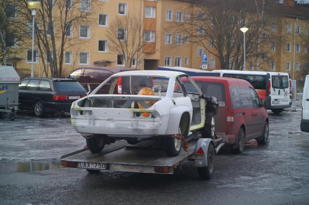

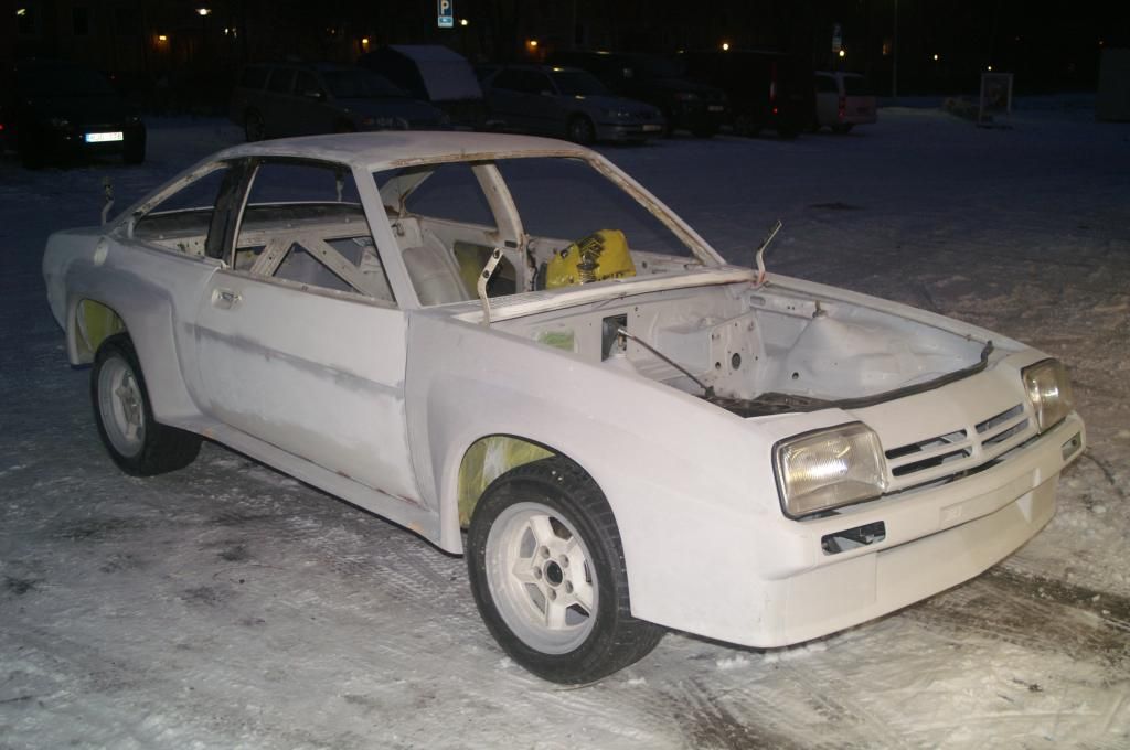

Och ja, i fredags vid lunch körde vi ut bilen till lackfirman... roll
http://i1090.photobucket.com/albums/i366/GG-CJ956/PICT0500-1.jpg

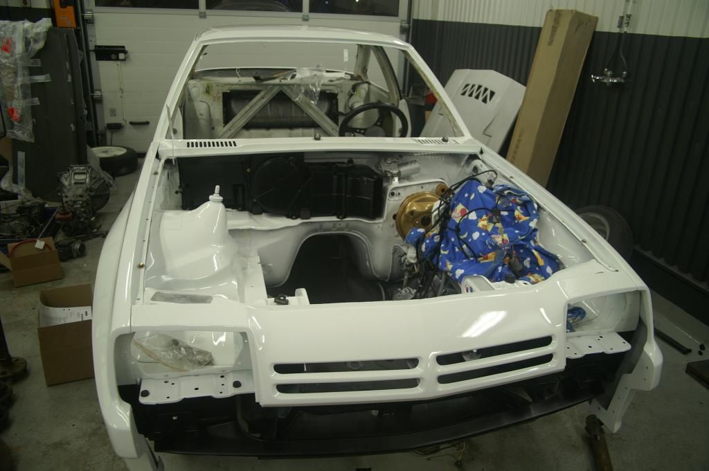

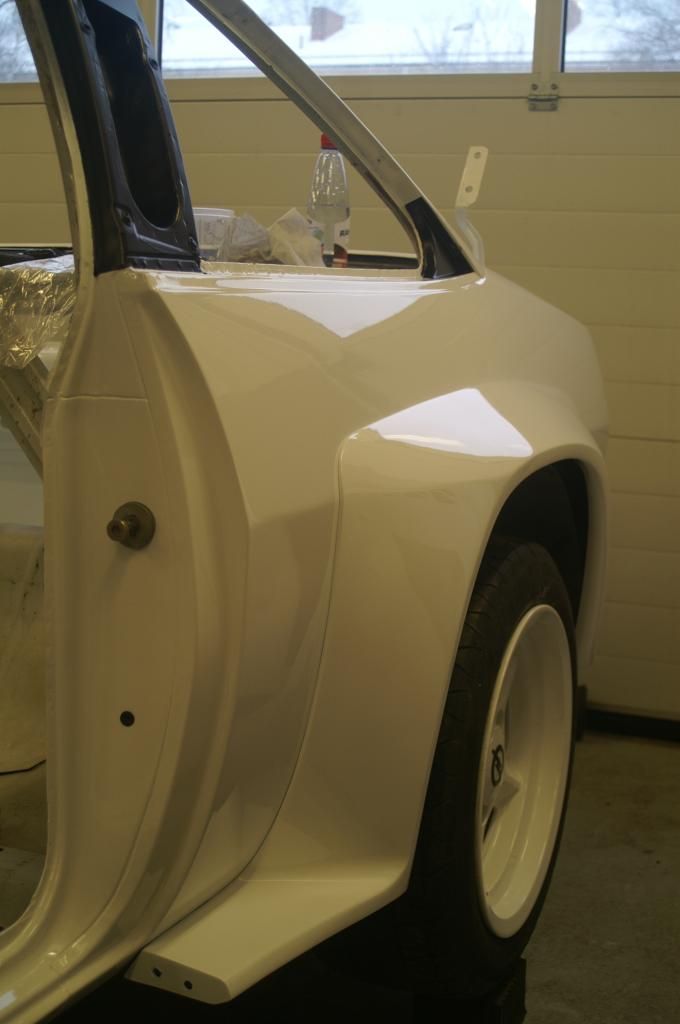

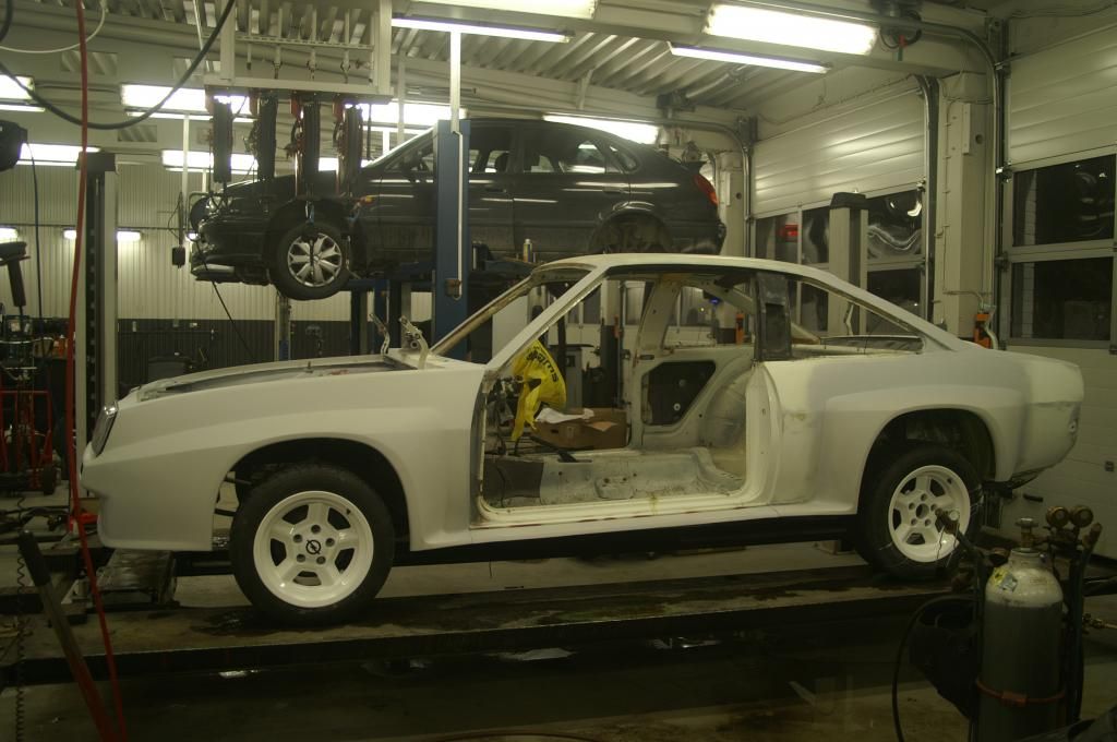

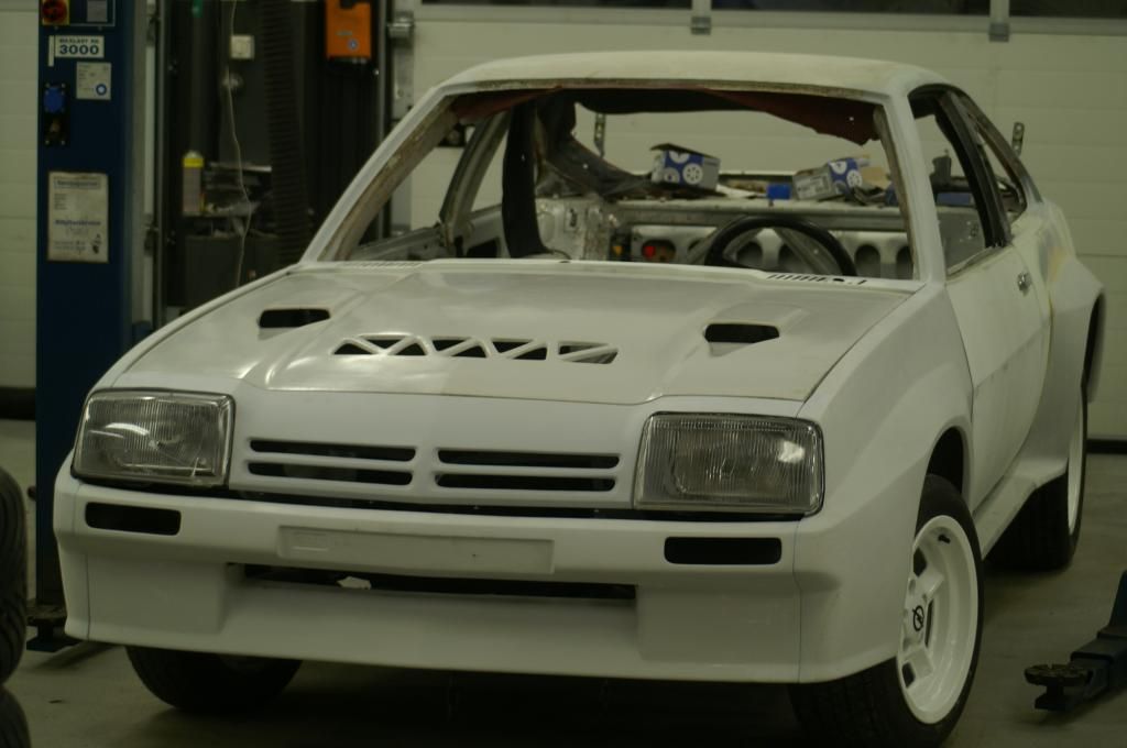

Och det var snabba ryck, för bilen är klar! big_smile Eller ja, vit och fin i alla fall lol
http://i1090.photobucket.com/albums/i366/GG-CJ956/PICT0505-1.jpg
http://i1090.photobucket.com/albums/i366/GG-CJ956/PICT0507.jpg
http://i1090.photobucket.com/albums/i366/GG-CJ956/PICT0511.jpg
http://i1090.photobucket.com/albums/i366/GG-CJ956/PICT0516-1.jpg
Polarvit, det är en fin färg det smile
Blev en aning bättre med svart färg där, och även in bakom grillen.. smile

Skarven mellan breddare och kaross vart fruktansvärt bra!
Mycket maskande!
http://i1090.photobucket.com/albums/i366/GG-CJ956/PICT0545.jpg
Och syftet med att få bilen att se ut som en blombukett var för att fixa till lite detaljer som hör till smile
http://i1090.photobucket.com/albums/i366/GG-CJ956/PICT0547.jpg
Blir mycket snyggare, och ännu snyggare när lister och rutor kommer på plats!
http://i1090.photobucket.com/albums/i366/GG-CJ956/PICT0568.jpg
Även hjulhusen fick sig en omgång, mest som ett litet baslager.. ska smeta på ordentlig underredsmassa/rostskydd där i sen smile
http://i1090.photobucket.com/albums/i366/GG-CJ956/PICT0563.jpg
Detsamma gäller där fram
http://i1090.photobucket.com/albums/i366/GG-CJ956/PICT0567.jpg
Kommer bygga ut mellan hjulhusen och breddarna bak med hjälp av det här
http://i1090.photobucket.com/albums/i366/GG-CJ956/PICT0564.jpg
En del lägger plåt hela vägen ut, men det ville inte jag göra. Därför gjorde vi som en lite "krage" ut runt hela hjulhuset, som man kan skruva fast plasten i sen smile
big_smile

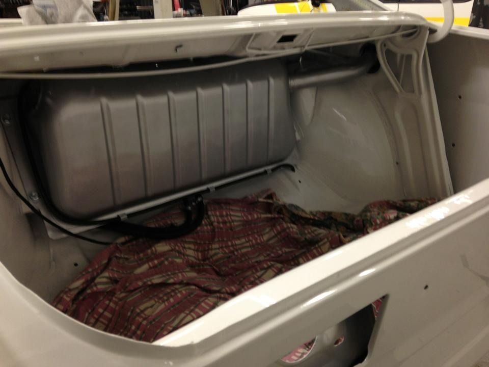

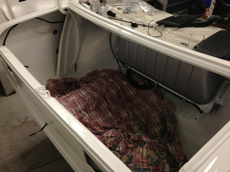

Kabelstammen är tillbaka efter att ha blivit snyggt upplindad, även tanken är på plats.. förmodligen kommer den att döljas i projektets slutskede, men jag kunde inte låta bli att måla upp den ändå big_smile
http://i1090.photobucket.com/albums/i366/GG-CJ956/10985588_878555028832733_6607944784631653192_n.jpg
http://i1090.photobucket.com/albums/i366/GG-CJ956/1926922_878555038832732_4486283122000619954_n.jpg
Riktigt pissig mobilkvalité, jotack jag vet wink
Kanske ska förtydliga att kabelplacering och sånt inte är färdigt, men tog ett par bilder innan jag gav upp för dagen för att kunna uppdatera åtminstone lite smile

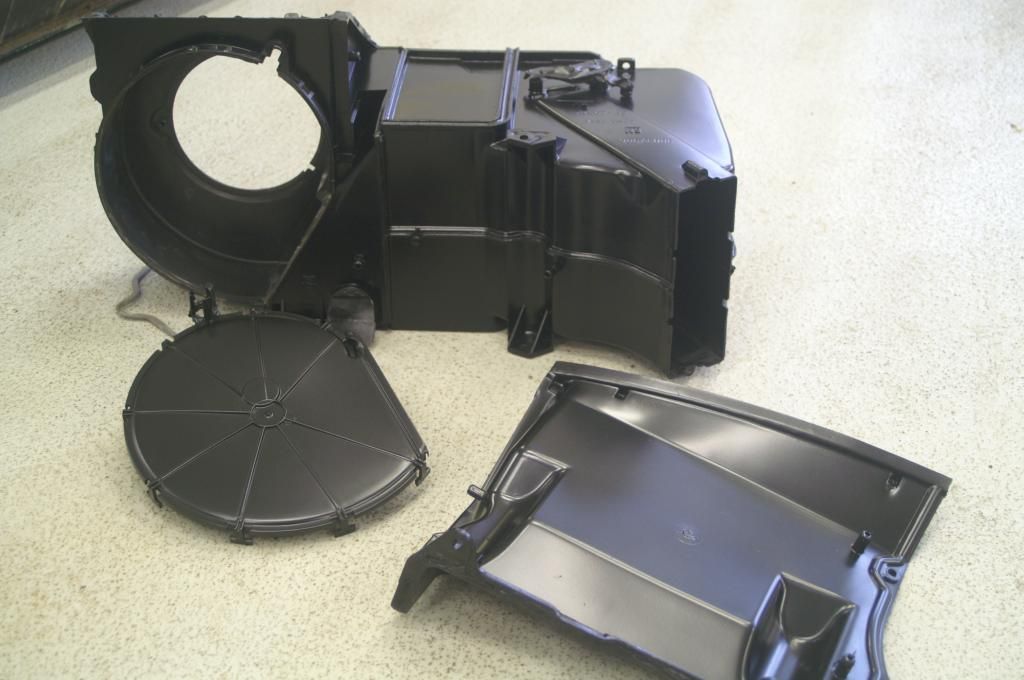

Vem behöver fin original-isolering på värmepaketet när man har plast som ser ut såhär? cool

Lite snygga bromsgrejer också är ju ett måste smile
http://i1090.photobucket.com/albums/i366/GG-CJ956/PICT0594.jpg
Original Manta 400 bromskraftsförstärkare+cylinder, samt Manta/Ascona 400 fram och bak-ok.. givetvis i 400 guld big_smile
http://i1090.photobucket.com/albums/i366/GG-CJ956/PICT0613_1.jpg
http://i1090.photobucket.com/albums/i366/GG-CJ956/PICT0607_1.jpg

Såg du köpt nytt innertak. Finns det även till bilar med taklucka? Vad fick du ge?
