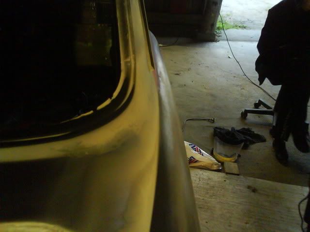

Vinter blev till vår och man kunde börja greja med bilen igen:D Skrapade bort allt spackel från bakskärmarna och märkte då att spacklet låg på bar plåt:/mad Idiot som gjort detta arbetet!

Bakskärmen blev ner slipade och om svetsad då de var dåliga svetar samt plåten hade slåt sig:/
http://i36.tinypic.com/33tr155.jpg

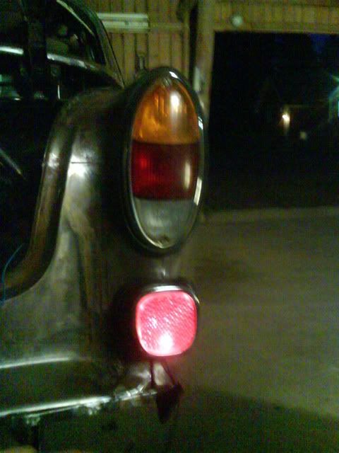

Detta gjorde så sent som igår:

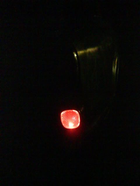

Har experimenterat lite med reflexerna eller kattögonen som dem kallas. Satte i lampor bakom reflexen smile
Resultatet:
http://i1231.photobucket.com/albums/ee513/AmazonMekaren/DSC02338.jpg
http://i1231.photobucket.com/albums/ee513/AmazonMekaren/DSC02339.jpg
http://i1231.photobucket.com/albums/ee513/AmazonMekaren/DSC02337.jpg
Ja nog lyser de alltid smile  vart riktigt bra, o relativt enkelt :roll: Om intresset finns så kan jag lägga upp lite bilder hur jag gick tillväga :twisted:  :mrgreen:

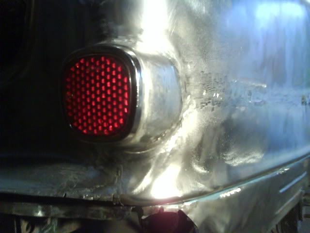

http://i1231.photobucket.com/albums/ee513/AmazonMekaren/DSC02341.jpg
Lampa med hållare, någon som känner igen den? :wink:
http://i1231.photobucket.com/albums/ee513/AmazonMekaren/DSC02342.jpg
Plockade dän reflexen. lite krånligt men gick smile borrade sen hål och lackade dem svarta
http://i1231.photobucket.com/albums/ee513/AmazonMekaren/DSC02345.jpg
Lampan i
http://i1231.photobucket.com/albums/ee513/AmazonMekaren/DSC02346.jpg
På med reflexen igen (krångligt men gick). Tänd lampan och så blir de så här smile
http://i1231.photobucket.com/albums/ee513/AmazonMekaren/DSC02348.jpg
Svetsad kåpa smile
Kan va lite krångligt att få dit reflexen så ni kan få borra hål i karossen eller fila på lamp hållaren smile

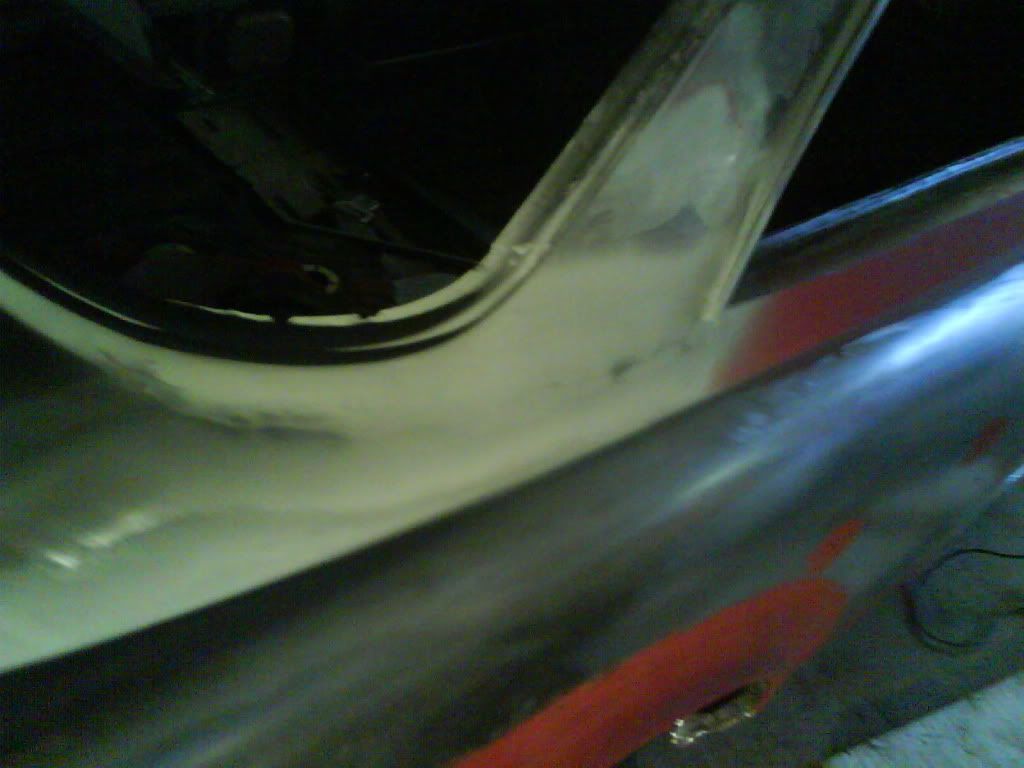

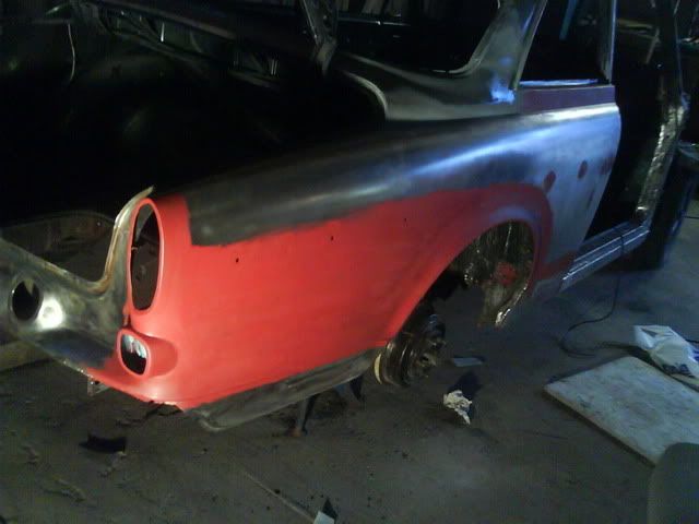

Börjat spakla och lägga på grund färg lite smått smile
Svetsat och spaklat, bara fin spakel kvar där big_smile

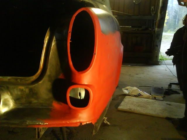

Grundfärg på en bit till att börja med smile
http://i1231.photobucket.com/albums/ee513/AmazonMekaren/DSC02368.jpg
http://i1231.photobucket.com/albums/ee513/AmazonMekaren/DSC02367.jpg

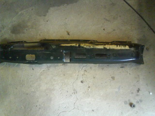

Har även plockat dän instrument brädan och rensat den från allt smile
http://i1231.photobucket.com/albums/ee513/AmazonMekaren/DSC02366.jpg
Imorgon ska jag förmodligen åka till Falköpings skroten och kapa ur handfacket från en pv som jag ska modifiera så den passar amazonen smile Alla onödiga hål som radio hålen, ask fatat och handtaget ska läggas igen big_smile kan bli snyggt
