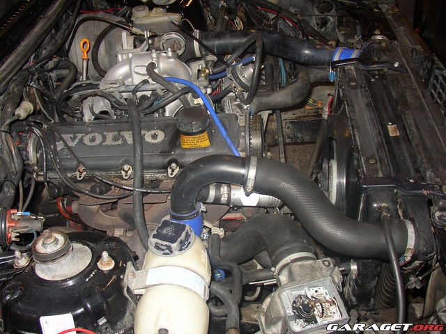

https://www1.garaget.org/archive/67/66200/211919/211919-2002969.jpg
ja så ser den ut i nuläget smile

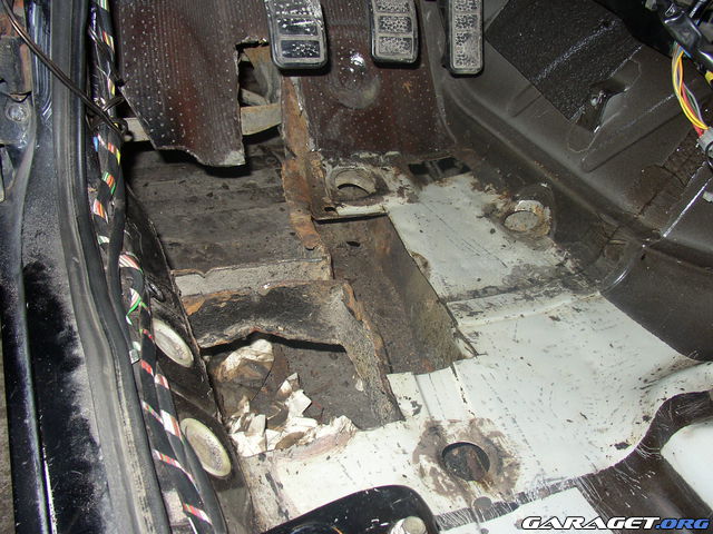

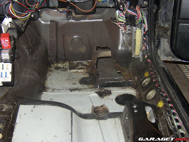

passagerar sidan, inte lika illa men illa ändå.

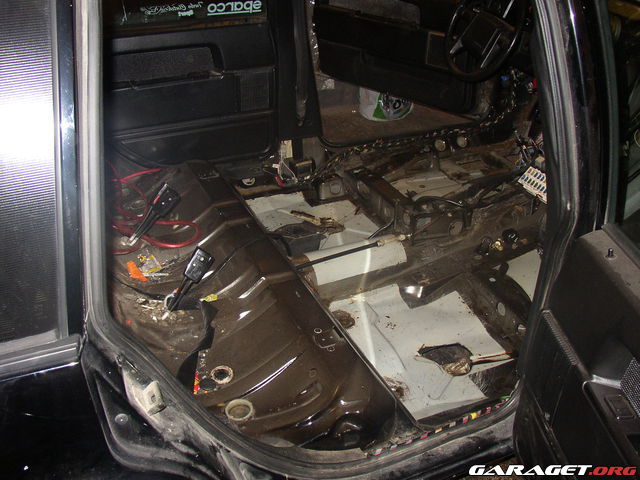

rensad på det mesta utom dörrsidor, tänkte bara ha 2st sportstolar i och resten rensat.

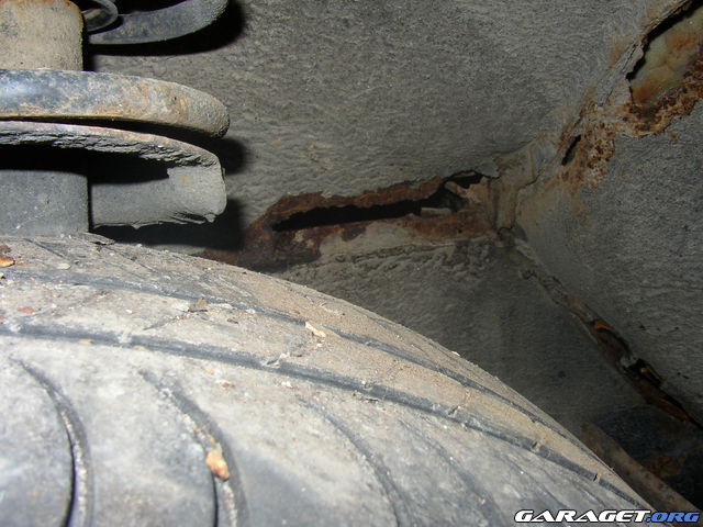

ja här fins det ju en hel del med.
https://www1.garaget.org/gallery/archive/66200/1001543_6w7r6j.jpg

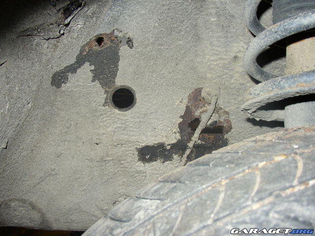

runt bromsledningar, måste ta bort bromsledningar och soppa ledningen:( men men. nog om rost nu för tillfället.

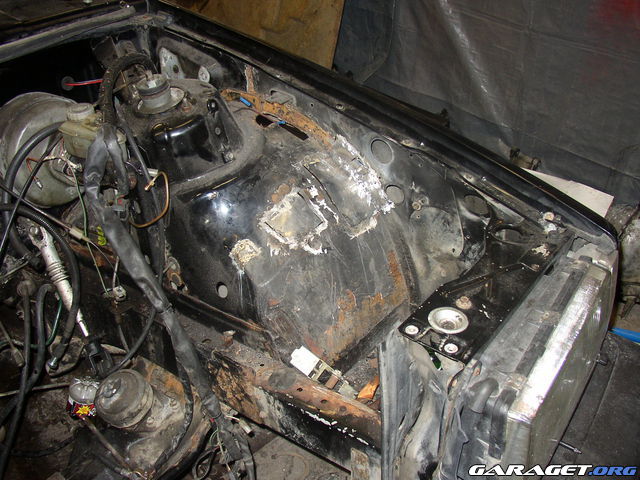

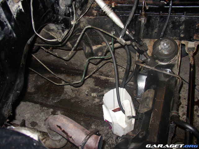

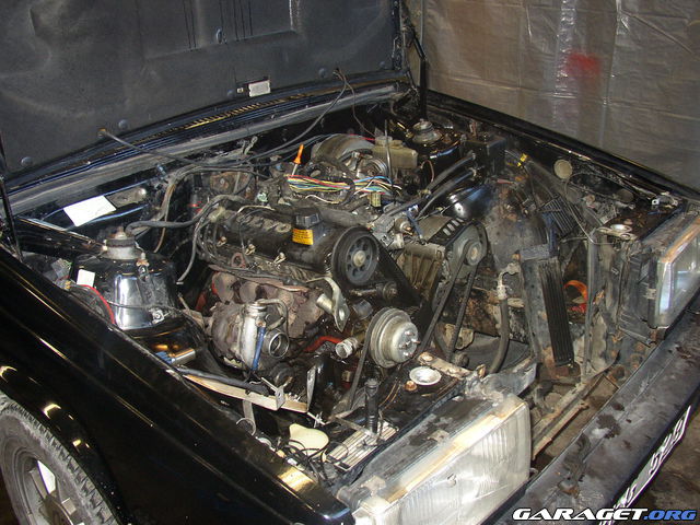

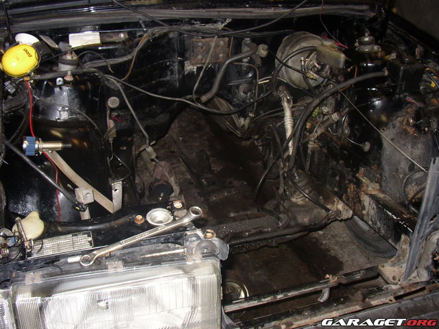

ja så här ser det ut i motorutrymmet, ingen vacker syn så nått ska väl göras åt det med så jag började riva.
https://www1.garaget.org/gallery/archive/66200/1001548_lqkfro.jpg

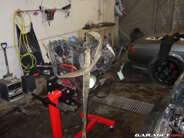

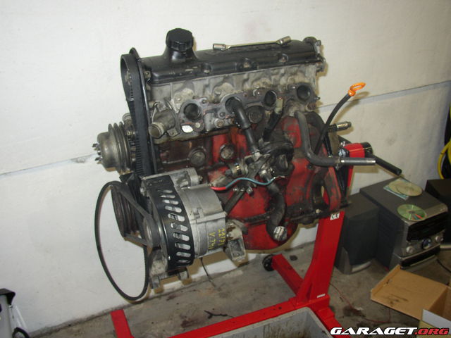

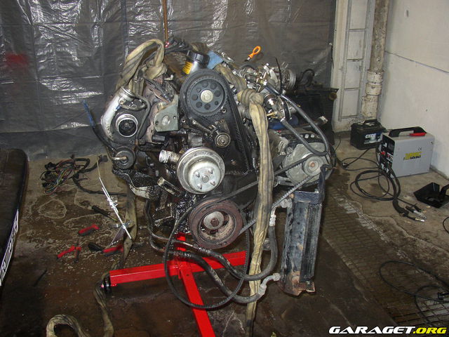

lyfte ur den med växellåda på, riktigt skitig.

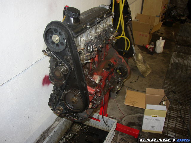

https://www1.garaget.org/gallery/archive/66200/1001554_zuu6sm.jpg

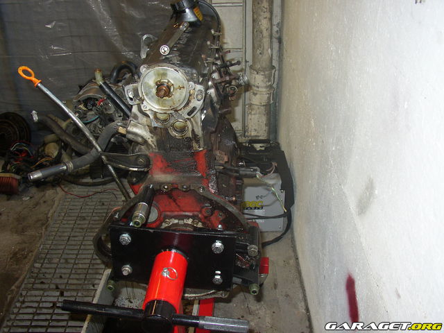

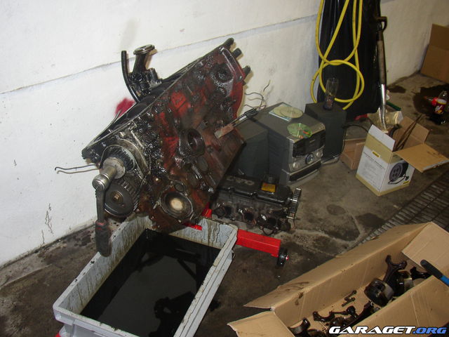

på sin plats på det nya jula stativet smile

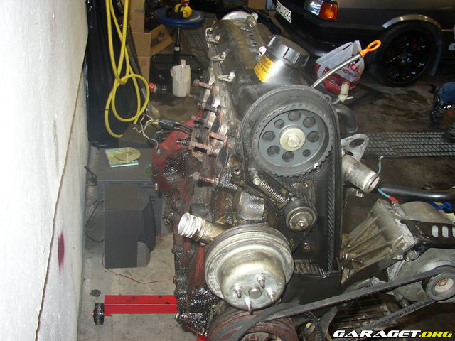

vart brydd att inte en enda pinnbult gick av till grenröret dock var en av sen någon tidigare ägare varit där och pillat.
https://www1.garaget.org/gallery/archive/66200/1001559_vo88yn.jpg

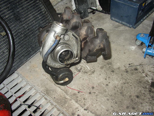

https://www1.garaget.org/gallery/archive/66200/1001971_6vpo7n.jpg
original turbon, skitig garret smile

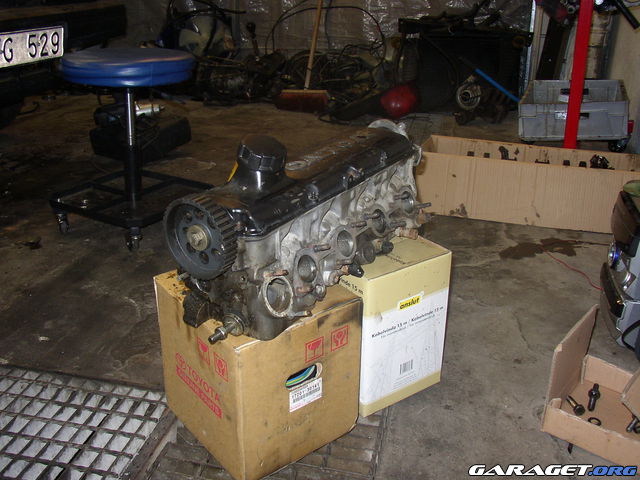

https://www1.garaget.org/gallery/archive/66200/1001972_r8y2m6.jpg
531 toppen som jag kommer köra med på nya motorn smile

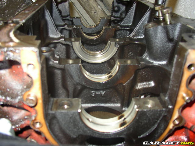

https://www1.garaget.org/gallery/archive/66200/1001973_8tx7xw.jpg
svartblocket smile

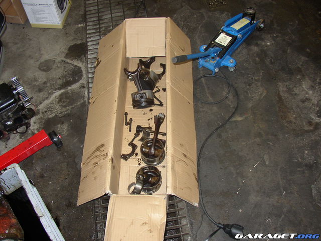

kolvar och stakar som verkar ha klarat sig bra för att vara en et motor.

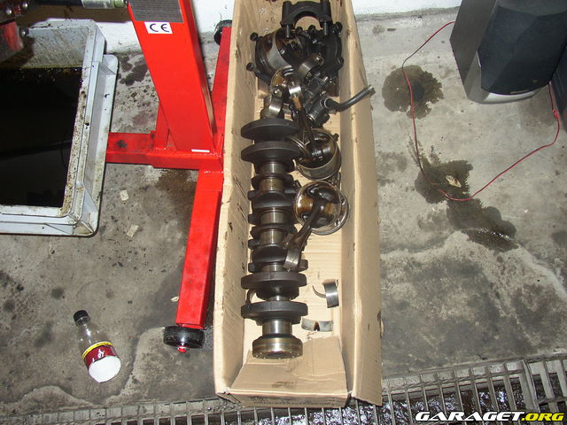

https://www1.garaget.org/gallery/archive/66200/1001976_3dba6r.jpg
vevaxel o lite annat smått o gott i sin ordning;)

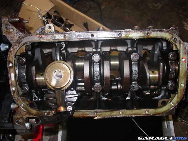

https://www1.garaget.org/gallery/archive/66200/1001977_a2d4ib.jpg
hittade det där när jag rev ur veven, var lite små roligt att se, kanske därför den gått så konstigt:)

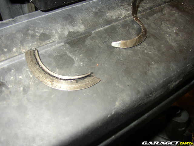

https://www1.garaget.org/gallery/archive/66200/1001978_n827ru.jpg
är nog lagret som hamnat på sidan och börjat snurra för överfallet såg lika ut=)

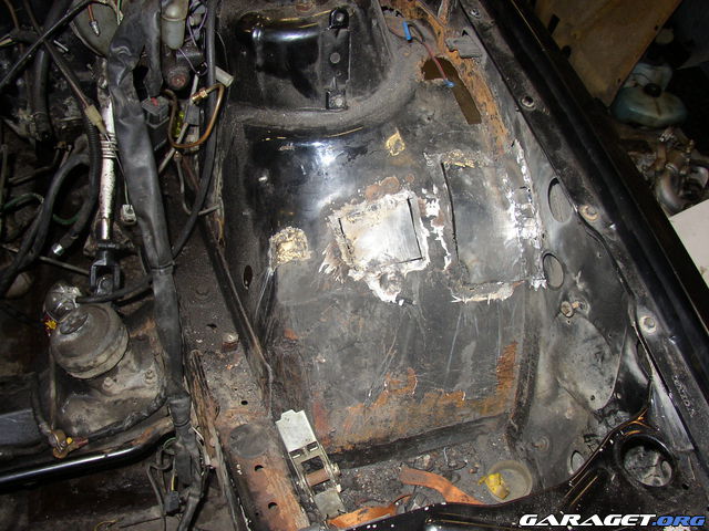

lagt igen några hål, inte klart än, har bara svetsat fast bitarna med en skit svets från jula men efter ja passat in alla bitar så ska jag ta dit en riktig mig med gas iaf..smile
https://www1.garaget.org/gallery/archive/66200/1003160_bl8nwx.jpg
ingen vacker syn än men de kan bli=)

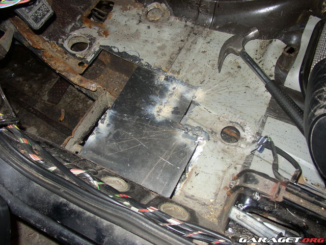

https://www1.garaget.org/gallery/archive/66200/1003162_gkssyf.jpg
förar golvet. har bara punktat dit för att fina till lite passform och så, ska fortsätta på resten imorgon kväll så en ny uppdate kommer väl då:)
