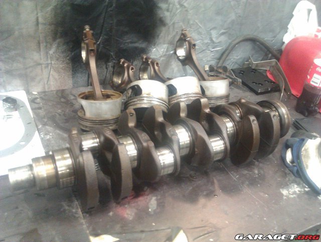

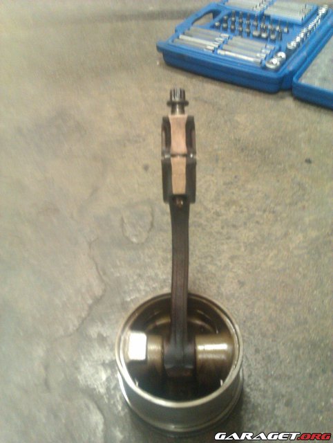

Liten update igen då, inte hänt så jätte mycket, har nästan slipat klart hela motorutrymmet vilket tog en hel del tid, har tyvärr ingen bild just nu med det blir väl. skulle plocka ihop motorn och montera på oljetråget och tog en sista nogran titt och såg att en vevstake var chev.. blev lite less men nu har jag iallafall beställt nya H - profils stakar.
https://www1.garaget.org/gallery/images/67/66200/66200-6f5adf1b354271f79956322a7daba621.jpg

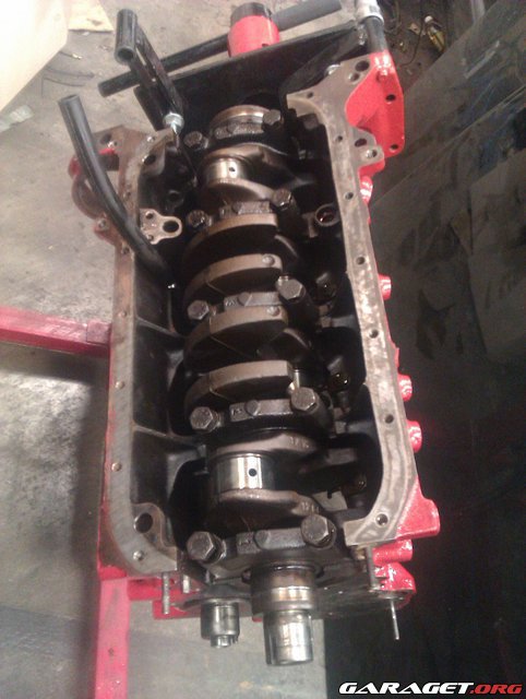

liten uppdate igen då med halv kassa mobil bilder tyvär, glömde kameran hemma...
har iaf rensat ur nya blocket på vev, stakar o kolvar, blocket ska jag lämna till si-mo motorrenoveringen så småningom på honing.
https://www1.garaget.org/gallery/images/67/66200/66200-79cac844529693e20d6c8aa9611290c9.jpg
https://www1.garaget.org/gallery/images/67/66200/66200-8814d0857f3473f8b1678c03798d1a32.jpg
https://www1.garaget.org/gallery/images/67/66200/66200-3f6194e4e091cb09ce9835827b4f6cf7.jpg
kommer förhoppningsvis bli grett sen, h profil och nya ram och vev lager, behåller original kolvar och byter bara kolvringarna, det får duga smile

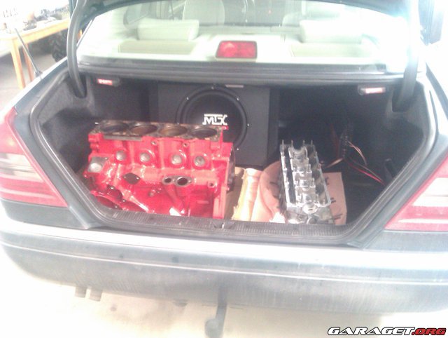

Dåligt med kommentarer, öka nu!!! liten update idag igen då, inte gjort mycket alls nu på kvälls sidan, städat lite i garaget och så, plockade även ur det sista ur topp och block och har lastat de i mercan så jag ska väl förhoppningsvis in på si-mo imorgon smile

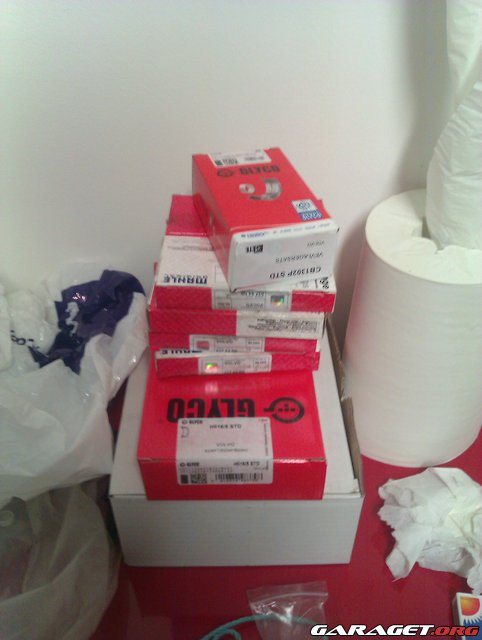

har iaf fått tillbaka alla prylar från simo:) det blev nya ram,vevlager och kolvringar också:)

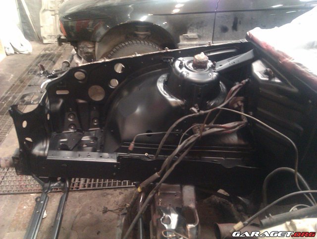

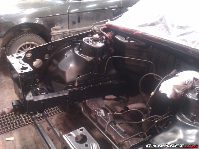

sen har jag lagat klart all rost, lackat klart motorutrymmet, käns hur skönt som helst faktiskt, fått i inredningen också så det är klart. blev att jag byggde en batterilåda för att ha batteriet i bagagen med sen har jag väl mest bara satt tillbaka lite saker igen..

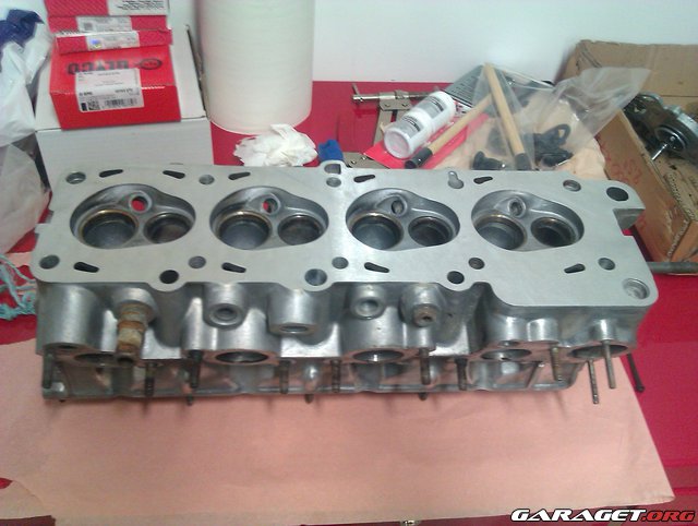

toppen, ny planad, satt i nya tätningar och slipat in ventiler.
https://www1.garaget.org/gallery/images/67/66200/66200-fd5d29728fca0f7906e0a78ebd81e52d.jpg
nya ram och vevlager, nya kolvringar också:)
https://www1.garaget.org/gallery/images/67/66200/66200-ed88441bf09d3e7fdbe055088dad32d2.jpg

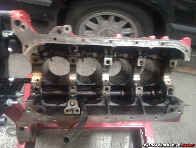

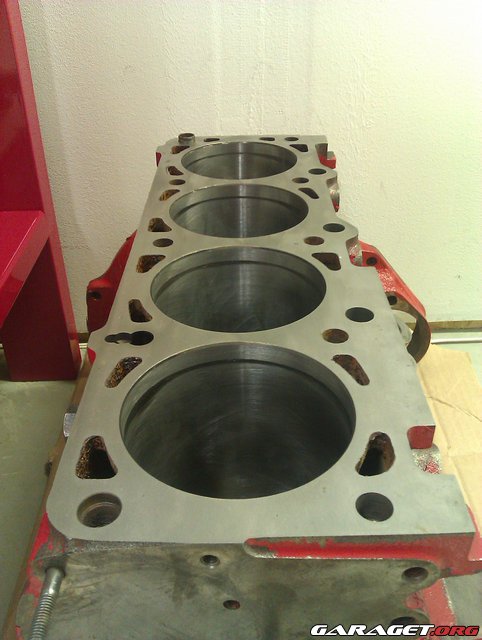

blocket, ny honat, toppdeckat.
https://www1.garaget.org/gallery/images/67/66200/66200-da01d14047eaad938dfb74bb2a6a72ae.jpg

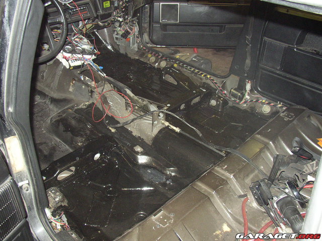

målade golvet i hammarlack.
https://www1.garaget.org/gallery/images/67/66200/66200-32a09bc9f79de2a4bbec459fbbc68e19.jpg
första lagret grundfärg som jag la på. blev burk..tongue
https://www1.garaget.org/gallery/images/67/66200/66200-027d1e830823d90275f38b0eb1351629.jpg
dålig mobilbild, blev mattsvart färg, kanske är lite epa men orka bry..wink
https://www1.garaget.org/gallery/images/67/66200/66200-92751f7cccb9384ad3f1c914a594b929.jpg
ja så blev det iaf. kommer väl lite mera bilder på hur det blev sen.
https://www1.garaget.org/gallery/images/67/66200/66200-2ca4de713eb4b79736dd1514804a63d3.jpg
