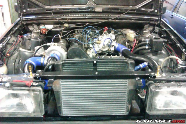

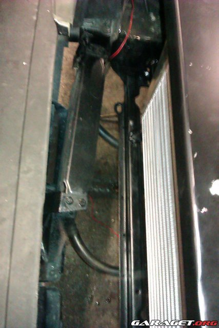

har hänt en hel del och mycket har jag inte kort på än men det kommer, var mycket stök att få den besiktad då hastighetsmätaren bara visade hälften, hittade tillslut rätt bakaxel klump och fick den igenom bes, så då gick den rakt till garaget och där tog jag bort allt skit som inte behövs.tongue så nu har jag införskaffat lite grejjer och bland annat monterat sänkfjädrar och börjat på lite med intercoolern som jag inte minns måttet på, även börjat med tryckrör.

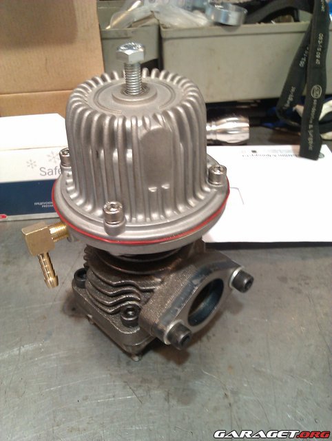

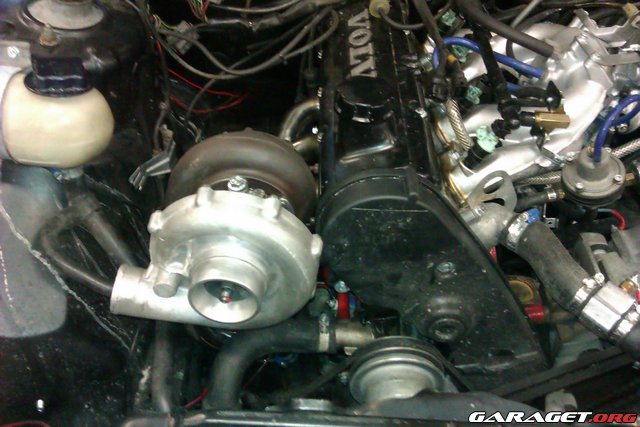

en hks 40 mm wastegate.

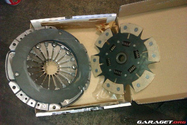

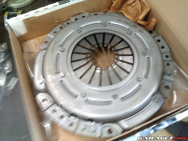

sachs 763 race platta.

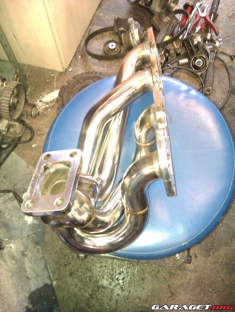

kina grenrör, blir nog att bygga eget till nästa sommar.

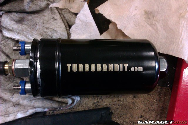

turbobanditens soppa pump, har levererat 800hk på bensin och 650 på e85, 372L/h
https://www1.garaget.org/gallery/images/67/66200/66200-38f667bd64e6370fb6b26f3f40bbb18b.jpg

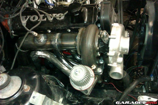

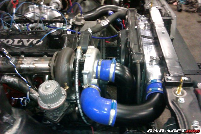

provmonterat på turbon.
https://www1.garaget.org/gallery/images/67/66200/66200-c3f70da7d775060325a07dfc09a99d7b.jpg

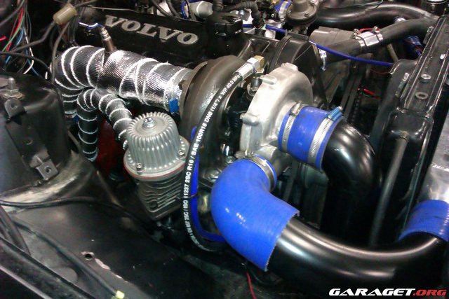

svetsat downpipe och hantverkat lite.
https://www1.garaget.org/gallery/images/67/66200/66200-adf427db2502521e7e3300fd92e288c7.jpg
m90in med korta lägen, ska lyftas upp nu i veckan så fort jag får min lamell platta, blev en 6 puckad fjädrad sinterlamell.

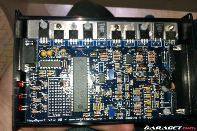

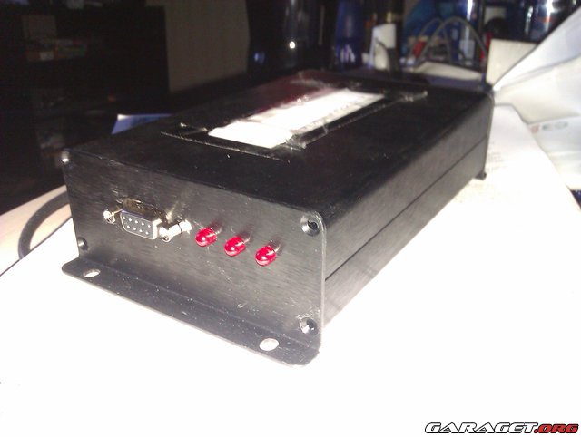

och ett megasquirt som en jobbarkompis lött in åt mej.smile
https://www1.garaget.org/gallery/images/67/66200/66200-76549c7872e85a9c8a696caf3ecb9ac6.jpg

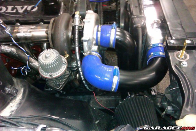

fått på alla tryckrör och sånt nu så det är klart och de känns ju skönt:)
https://www1.garaget.org/gallery/images/67/66200/66200-a6d18343f1185930081a0d2cd96dca7c.jpg

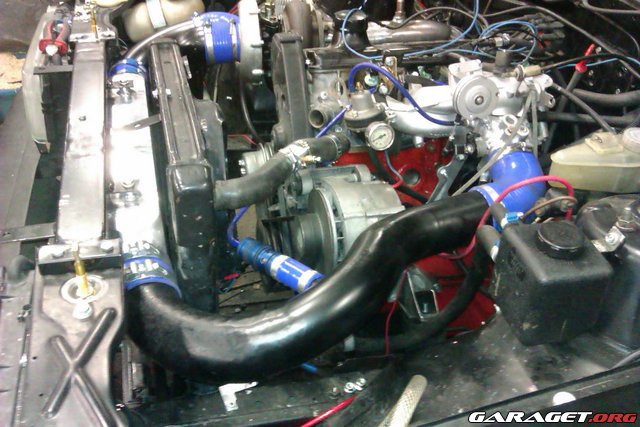

https://www1.garaget.org/gallery/images/67/66200/66200-01cdb1febb3e4faad5c655110b9ce9cf.jpg
andra sidan.

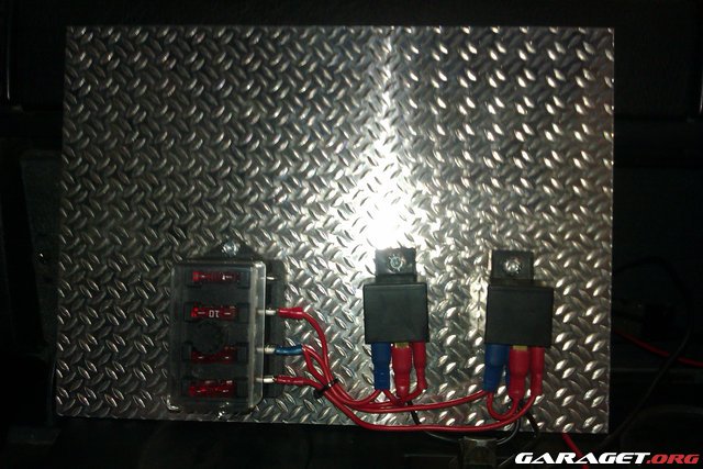

skit simpelt, man tog ole dole doff och chansade dit nån kabel bara:)
https://www1.garaget.org/gallery/images/67/66200/66200-96aaf7f2fc8c0c3296724cd73b5ad4a8.jpg

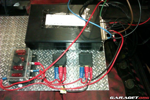

ms boxen:)
https://www1.garaget.org/gallery/images/67/66200/66200-8d9ffa85075a49ac2c0e2280bf737d96.jpg

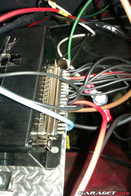

ja, det är inte mycket kvar på den nu faktiskt, kardan, kylslangar och lite på sprutet, har fått alla givare att funka men dock så får jag ingen gnista, men de lär väl kanske lösa sej så småningom.smile
