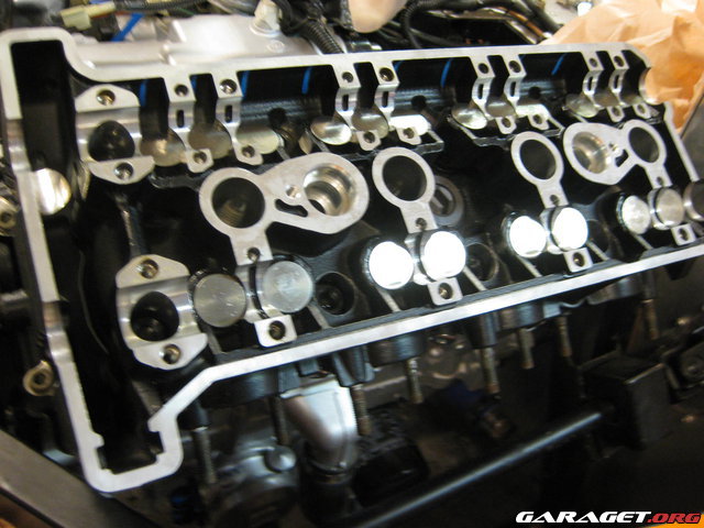

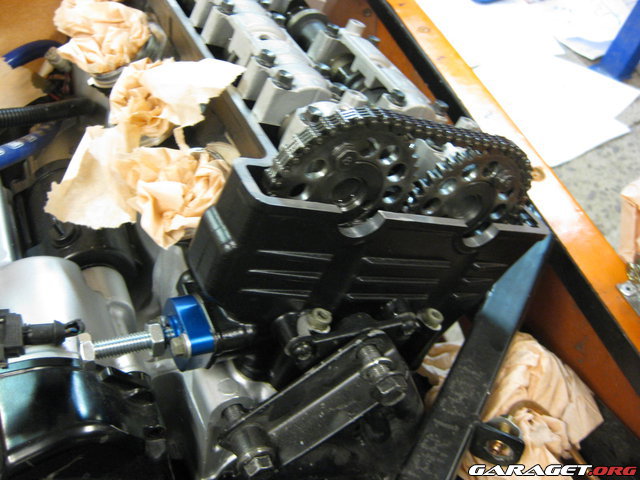

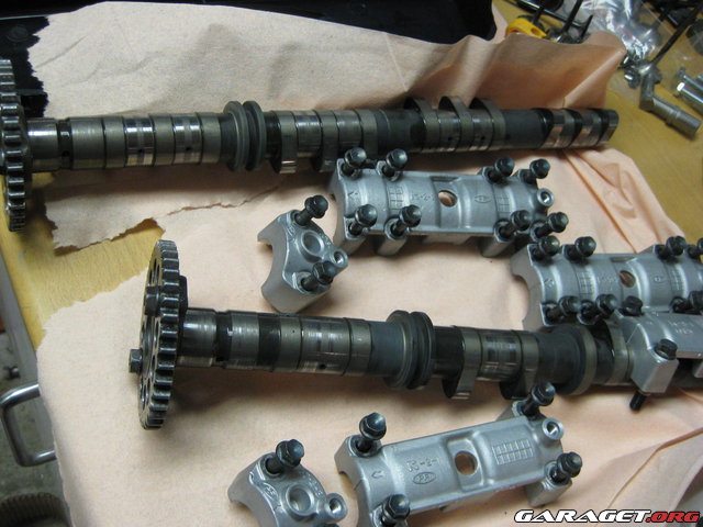

Nu idag blev det jobbat lite på bilen igen. Jag har nu justerat in ventilespelet så det är max 0,05 diff mellan dom och när det var klart så skruvade jag dit toppen - äntligen!
https://www1.garaget.org/gallery/images/135/134927/134927-accb3f93c947067e35447ebabdd10e77.jpg
https://www1.garaget.org/gallery/images/135/134927/134927-4c46bdb27985ca45bd384e0e5ecde02c.jpg
Ventilerna injusterade vad det gäller ventilspelet och toppen ditspänd.
https://www1.garaget.org/gallery/images/135/134927/134927-69ffd461abf663e1a873a3cf348163b8.jpg

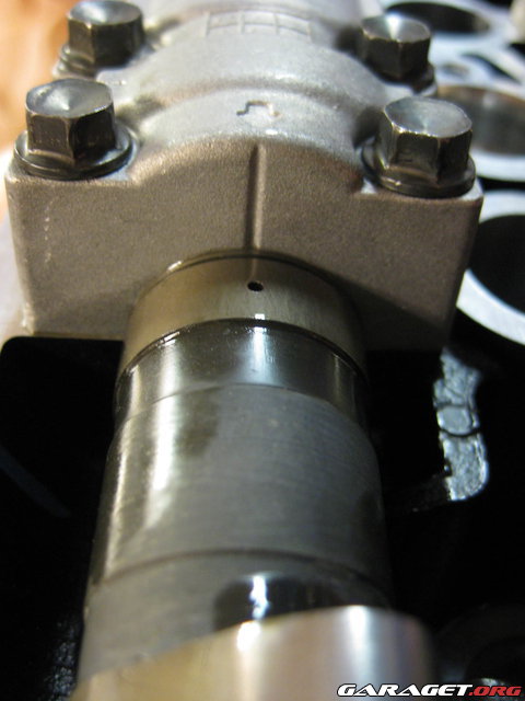

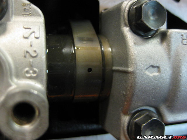

Märkningen på kamaxlarna
https://www1.garaget.org/gallery/images/135/134927/134927-21c4120f2463f4723ecf9d1c663964d4.jpg
https://www1.garaget.org/gallery/images/135/134927/134927-dbc8829999bfabd51617f8ecf6cfb764.jpg

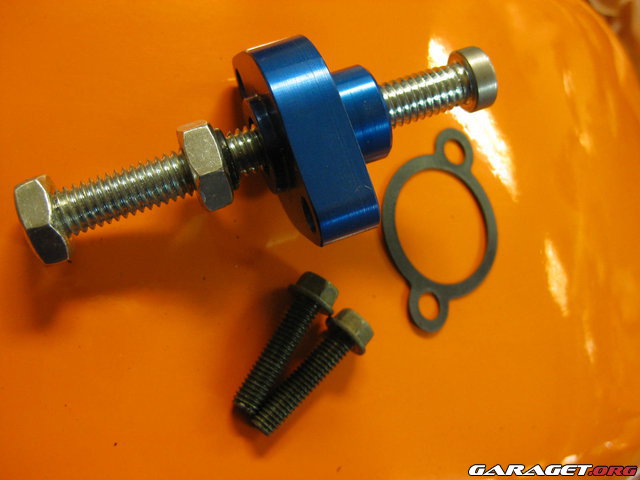

Manuell kamkedjesträckare istället för originalet som justeras med oljetrycket.
https://www1.garaget.org/gallery/images/135/134927/134927-fe8782f0573d20be71d1e93e04510ba3.jpg
Nu äntligen - toppen fastspännd - nu kan man äntligen jobba vidare framåt...!smile

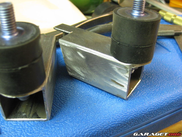

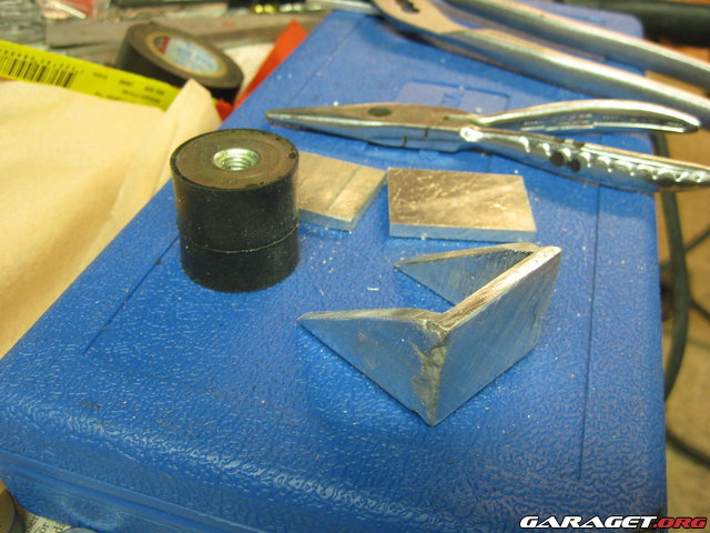

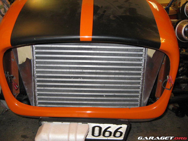

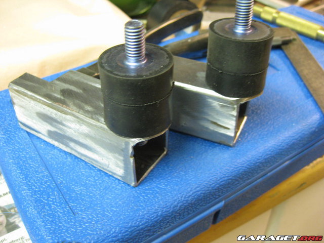

Lite bilder från förmiddan - Intecoolerfästena tillverkas:
https://www1.garaget.org/gallery/images/135/134927/134927-f3c005d1bcda7a0c4423c46ee814dbdd.jpg
https://www1.garaget.org/gallery/images/135/134927/134927-0c059e07d059ea9df2e08279ce5cf6a8.jpg
Yxade till ett par rörstumpar - gummibuffertar från Swedol
https://www1.garaget.org/gallery/images/135/134927/134927-765960ceae68fa02d8d4f8bce7ca44d8.jpg
https://www1.garaget.org/gallery/images/135/134927/134927-937502f4537880e250444be7c1b48f97.jpg
Här skall det svetsas...
https://www1.garaget.org/gallery/images/135/134927/134927-639b855caff38833b800d5e09c5e49b0.jpg

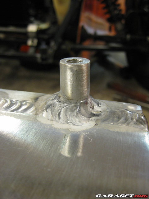

Här har jag svetsat fast ett par aluminium rörstumpar i botten på Intercoolern
https://www1.garaget.org/gallery/images/135/134927/134927-d8c4eb37cfc6ac47fe053a1226d7aa93.jpg
Ena sidan färdigsvetsad
https://www1.garaget.org/gallery/images/135/134927/134927-57ba024a63e0c14ee6f0f60ea4b2fb57.jpg

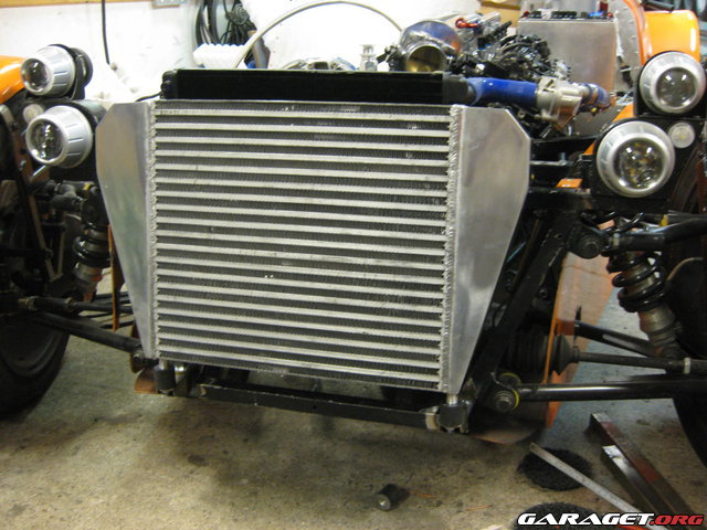

Provmontering. Frigång krävs ju också till noskonen..
https://www1.garaget.org/gallery/images/135/134927/134927-8b3d906d692867c2a56e6ed5614956a9.jpg
https://www1.garaget.org/gallery/images/135/134927/134927-e23cbadce1dc33a481b845c65f8d9781.jpg
https://www1.garaget.org/gallery/images/135/134927/134927-49e4ef4c69fa3facac9e3c9d5ee40b57.jpg
Så - nu skall bara dom övre fästena tillverkas och svetsas på plats.
Återkommer med mer bilder snart.

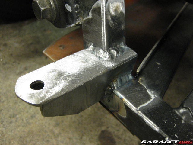

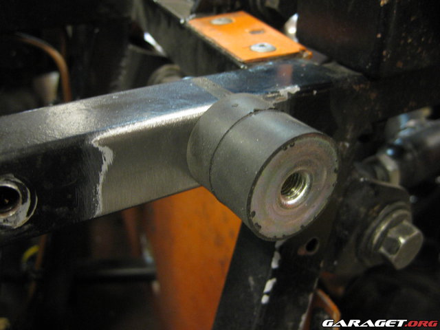

692 Inlägg
13 mars 2011
#220

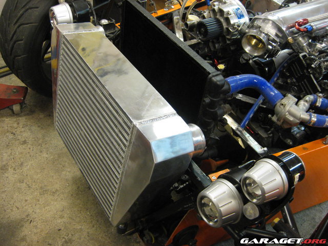

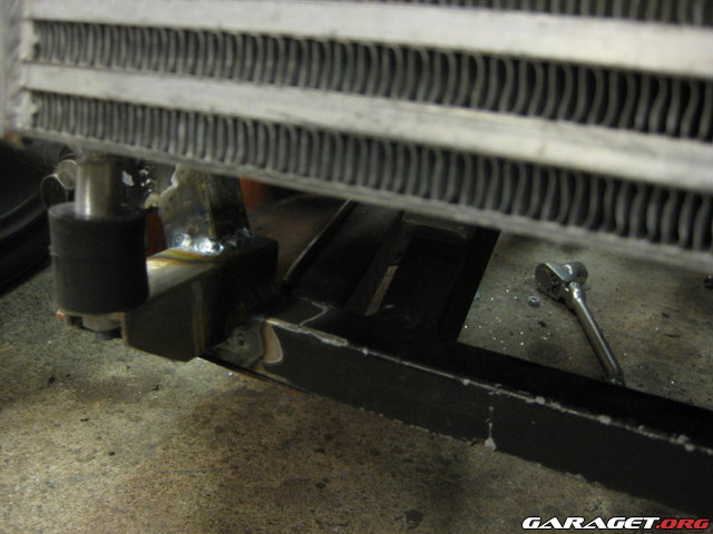

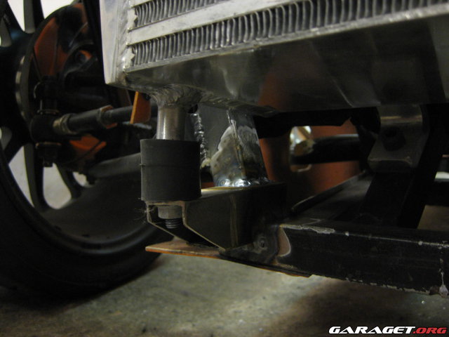

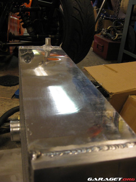

Fler bilder från dagens övningar i snickaboden...det blev bara en liten stund då jag fick tvätta och "hydda till" C70:n som nu skall säljas..
Här är lite fler bilder på Intercoolern och dess fästen som nu är klara och Intercoolern är på plats så nu kan jag börja svetsa aluminiumrören mellan Intercoolern och kompressorn samt mellan Intercoolern och plenumet.
https://www1.garaget.org/gallery/images/135/134927/134927-f8537a73d0b3f4c5f35a56c43897ebf3.jpg

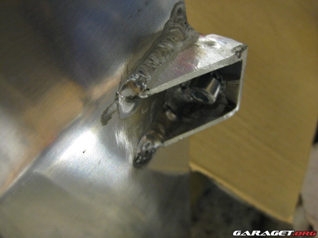

Fästöronen till Intercoolern hopsvetsade och skall nu svetsas fast på Intercoolerns gavel
https://www1.garaget.org/gallery/images/135/134927/134927-32910398bff88899ceb4610f5048e5f8.jpg

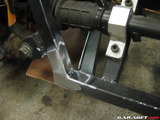

M8 gummikudde från Svedol sitter fast med en genomgående bult i chassiet.
https://www1.garaget.org/gallery/images/135/134927/134927-6a32c0d2de640033277bbd4c793bc87d.jpg
Nedre fästet färdigsvetsat.
https://www1.garaget.org/gallery/images/135/134927/134927-77929c69443e11bd90c0e9adece640a3.jpg
Örat svetsat fast på Intercoolern - skall bara poleras också.
