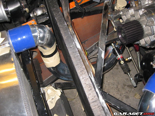

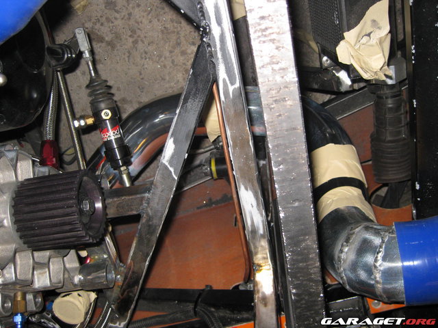

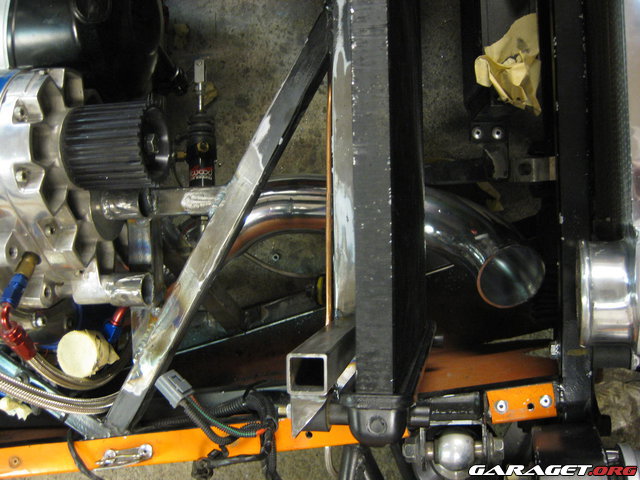

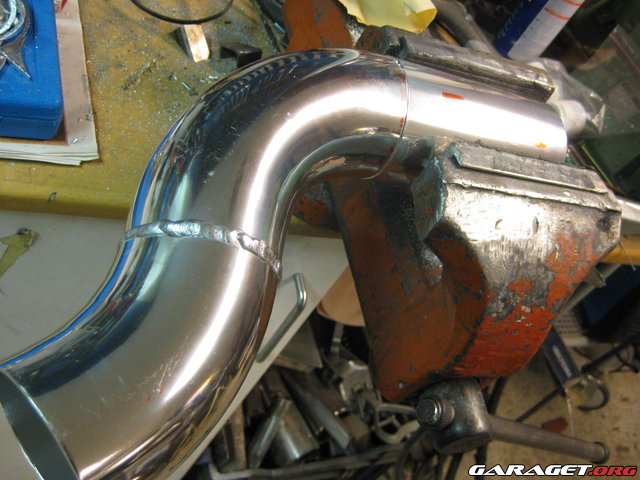

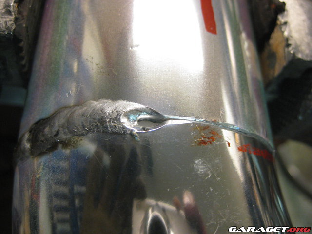

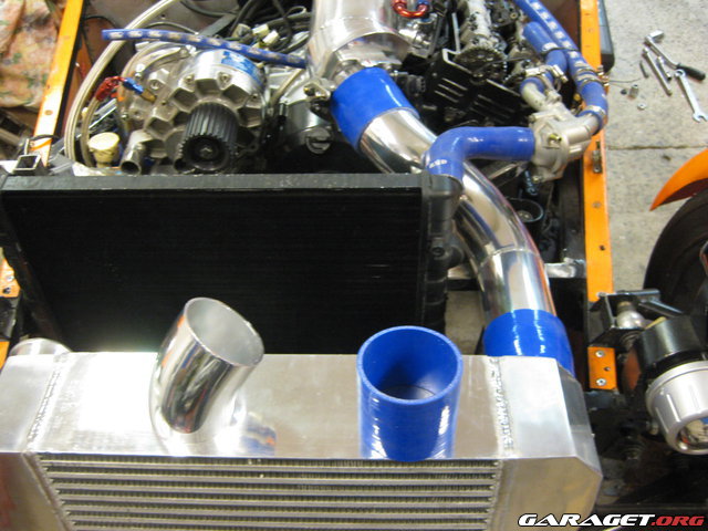

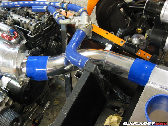

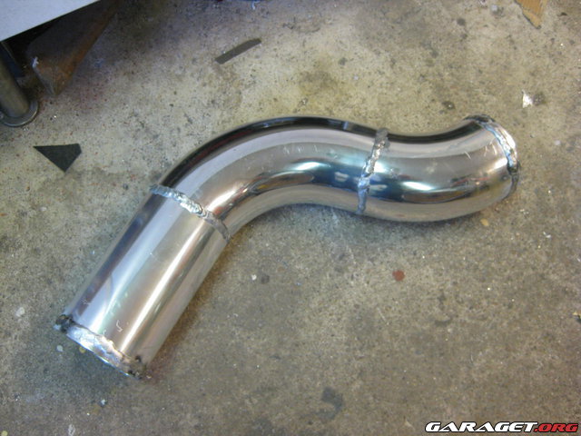

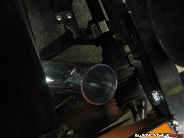

I morse innan jobbet blev det till att svetsa ihop det övre röret mellan Intercoolern och plenumet:
https://www1.garaget.org/gallery/images/135/134927/134927-2091d928067efff1a043dd9c90dd4601.jpg
https://www1.garaget.org/gallery/images/135/134927/134927-db13dd0f03c987c50595c2832522b2c3.jpg
https://www1.garaget.org/gallery/images/135/134927/134927-871b918fafc147d07532118b3cc7faa7.jpg
https://www1.garaget.org/gallery/images/135/134927/134927-3cc0ea1f0541c2fccd996c0b30bf36b6.jpg
Det blir inte rakt när man börjar svetsa 05.30 på morgonen efter ett hårt Kickboxningspass kvällen innan....
https://www1.garaget.org/gallery/images/135/134927/134927-ee1ad4a15d2bfd0930b00c872231c9c3.jpg
https://www1.garaget.org/gallery/images/135/134927/134927-4f322f06d1a05a367df9e21c98246e54.jpg
Såja...nu börjar det likna något.
https://www1.garaget.org/gallery/images/135/134927/134927-d889585d940624a843f3e7e2590ffc9c.jpg
Svetsar även kanter så inte slangarna kryper av. Röret skall även låsas i ändarna.

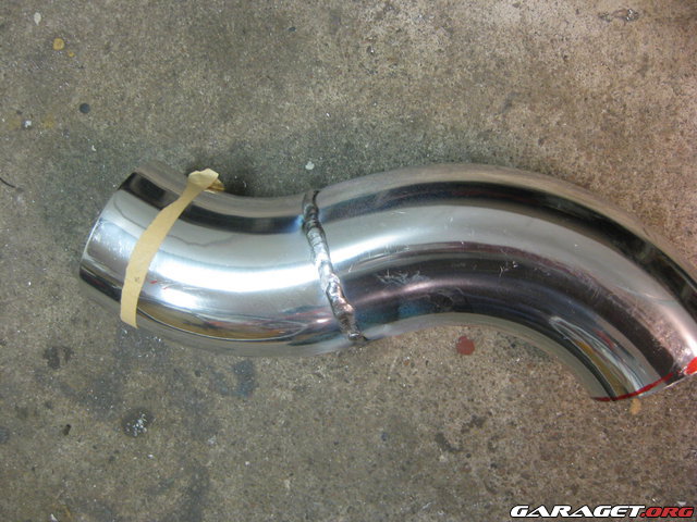

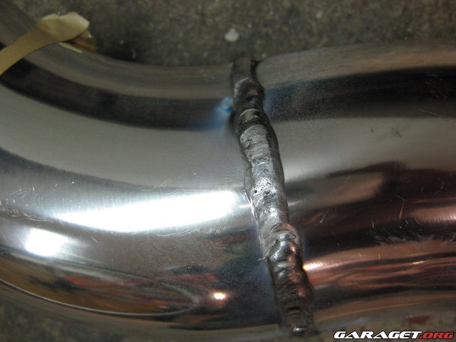

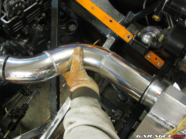

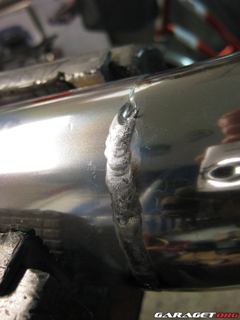

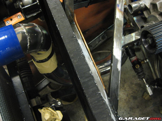

Lite bilder från kvällens övning med TIG:en
https://www1.garaget.org/gallery/images/135/134927/134927-ac89c70d08eddabb232ab7992c0a204f.jpg
https://www1.garaget.org/gallery/images/135/134927/134927-68a56063ad461e60400808865cca847c.jpg
https://www1.garaget.org/gallery/images/135/134927/134927-50aa87cd430dfbd2a9a2a357a8fb5cfb.jpg
https://www1.garaget.org/gallery/images/135/134927/134927-8867166ac652b8345e0d17b13f8b97af.jpg
https://www1.garaget.org/gallery/images/135/134927/134927-55c3ab5e375b003a8963c4c7adf1dbbb.jpg
https://www1.garaget.org/gallery/images/135/134927/134927-83dee0c97e9115abcfce88efa148b015.jpg
https://www1.garaget.org/gallery/images/135/134927/134927-91e1daa623d21800a681d43f33369f42.jpg
https://www1.garaget.org/gallery/images/135/134927/134927-bbdd91cd120c41123fb684963fc56064.jpg

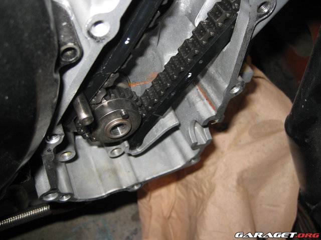

Bilder från den gångna dagen...:
https://www1.garaget.org/gallery/images/135/134927/134927-4d0835b5a9a498d8de2287ffbb336809.jpg

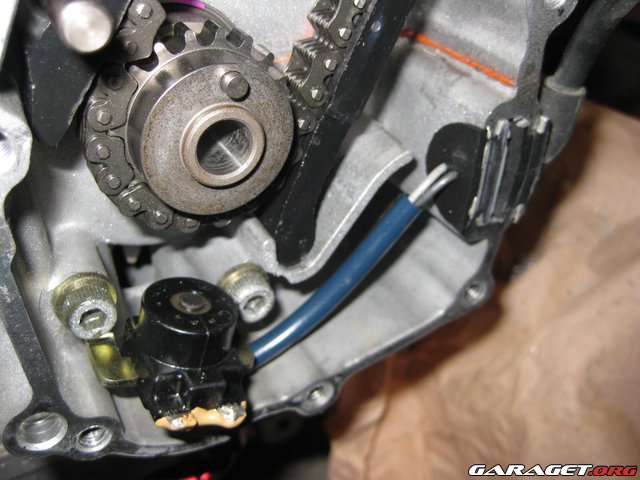

Kamkedjan kommer på plats.
https://www1.garaget.org/gallery/images/135/134927/134927-a36f68c5cb0b402eb1d0578bbcdaea56.jpg
Jag sätter i givaren - även om den inte är inkopplad - endast för att den skall täta mellan kåpan och blocket där sladdarna går ut.
https://www1.garaget.org/gallery/images/135/134927/134927-a99866293577a072a558a3516f8e08f0.jpg
Manuell kamkedjesträckare istället för originalet som är hydraulisk
https://www1.garaget.org/gallery/images/135/134927/134927-3a00a1029a840e321d601704a2039775.jpg
Bulten som går genom nedre drevet (kompressordrivningen) och in i kamdkedjehjulet

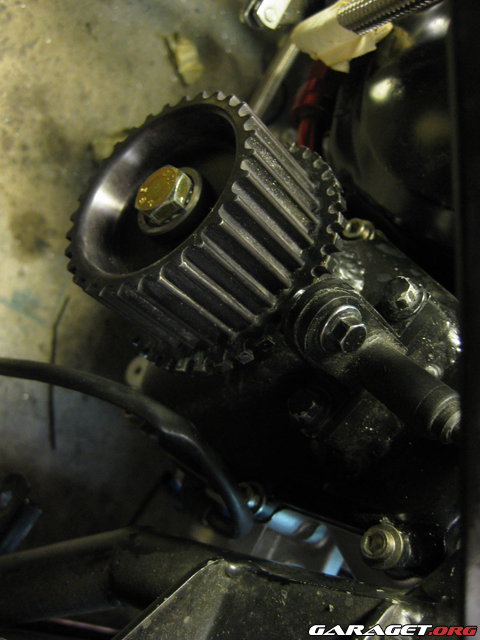

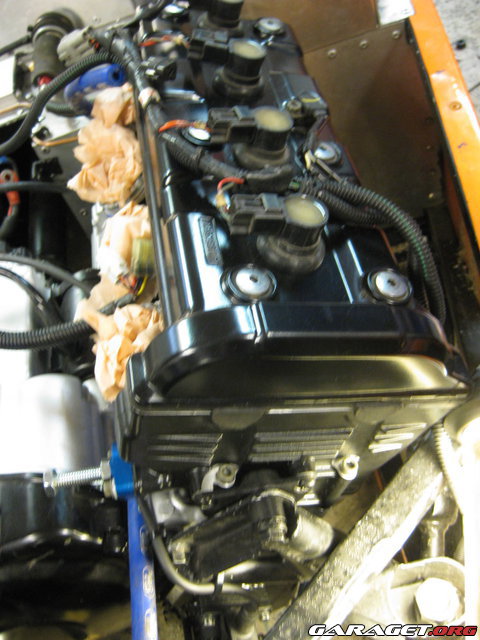

Fler bilder från idag:
https://www1.garaget.org/gallery/images/135/134927/134927-30d19202829b4caa05e12e38abc55c87.jpg
Kamaxlarna inställda och kåpan på plats
https://www1.garaget.org/gallery/images/135/134927/134927-55beb22ff96f428f70046d44f7985d61.jpg
Nedre drevet med tandremsdrivningen till kompressorn samt givaren till triggerhjulet (Volvo givare)

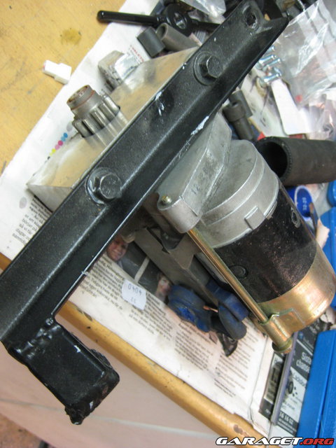

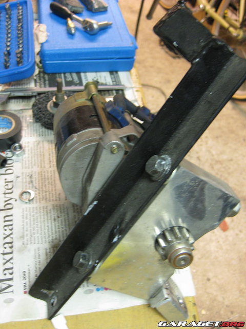

Ministartern som används som elback får ett förstärkt fäste - det andra sprack i ett öra...

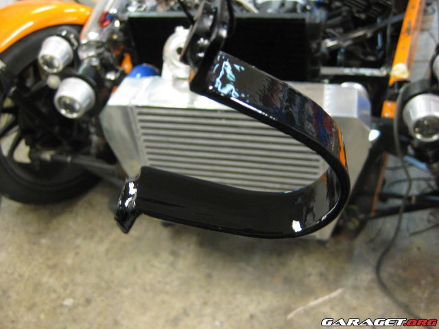

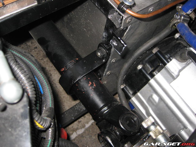

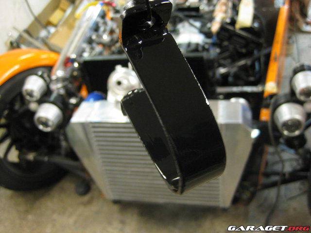

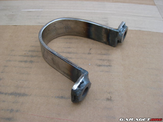

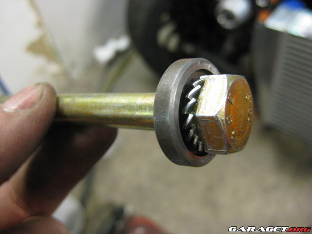

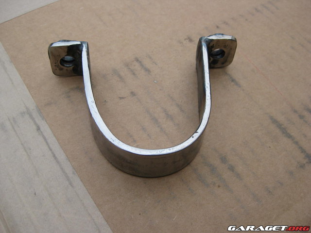

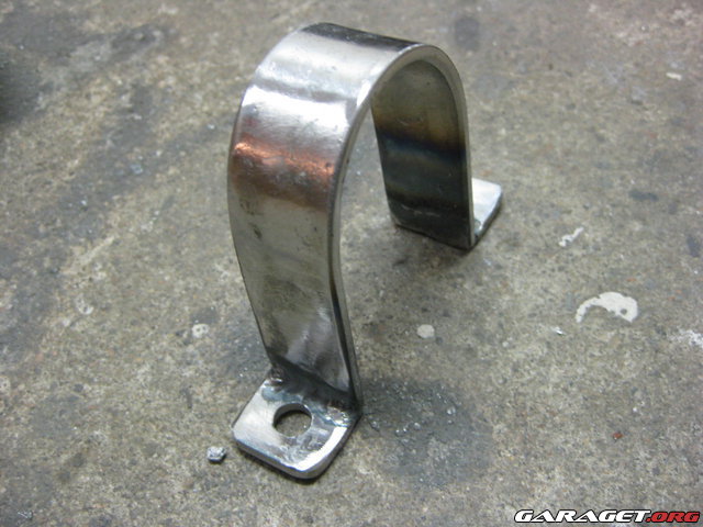

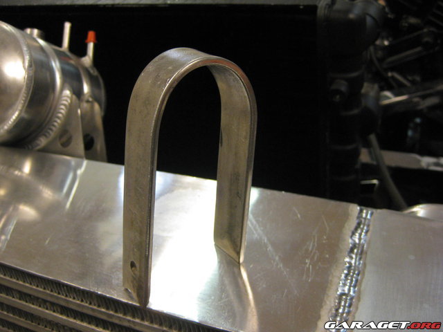

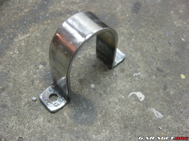

Jag har idag även tillverkat en sak som jag tänkt göra tidigare, men inte blivit färdig att göra...ett fäste som går runt främre delen av kardanen om knutkorset/kardanen havererar...
https://www1.garaget.org/gallery/images/135/134927/134927-4d3da0e3517d06efafb81496292a56bd.jpg
https://www1.garaget.org/gallery/images/135/134927/134927-d9f449ac55cec529b56db0568dda806e.jpg
Bockat i skruvstycket.
https://www1.garaget.org/gallery/images/135/134927/134927-e17d93a767bae73baa278485f2c6c7ba.jpg
https://www1.garaget.org/gallery/images/135/134927/134927-6fce18a8163197f0cf2953f04e3cf795.jpg
https://www1.garaget.org/gallery/images/135/134927/134927-47dc93b0ee5d9fe8227e7aab87c6f037.jpg
https://www1.garaget.org/gallery/images/135/134927/134927-b8fc231c42936437d75d5e28800999ba.jpg
Favoritfärgen - mattsvart...

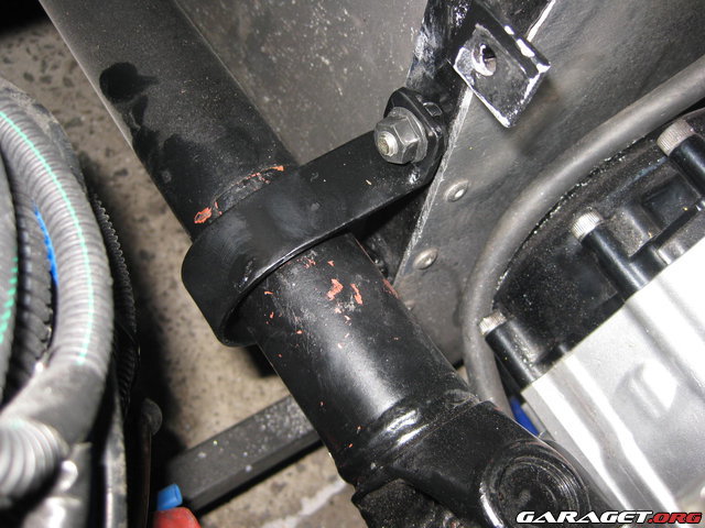

https://www1.garaget.org/gallery/images/135/134927/134927-8da91d0fb930059341646e0fff4efdcc.jpg
https://www1.garaget.org/gallery/images/135/134927/134927-7e44f93189f54829469dcfb9ca82ca65.jpg
Här är den bultad på plats i chassiet.

Thats all for today folks...

Ah de ä fan skönt att ha en ögla runt kardanen om det börjar vifta lol
Givaren innanför kåpan, är de originalgivaren till systemet ( som du nu skiter i ) eller vad ska den vara till?
Fan de börjar ramla på plats nu ju wink
