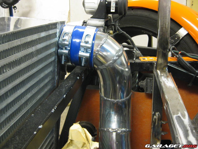

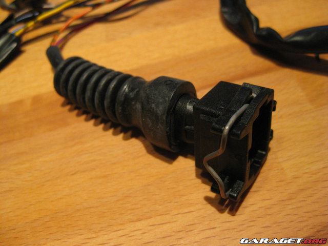

Lite bilder från Söndagen och kvällens övningar:
https://www1.garaget.org/gallery/images/135/134927/134927-cfcc1410acccd6790099467ef0758b70.jpg
Spridarkablaget ombyggt med Boschkontakter.
https://www1.garaget.org/gallery/images/135/134927/134927-470b6c659f664b5281ca3583f5989e54.jpg

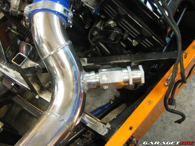

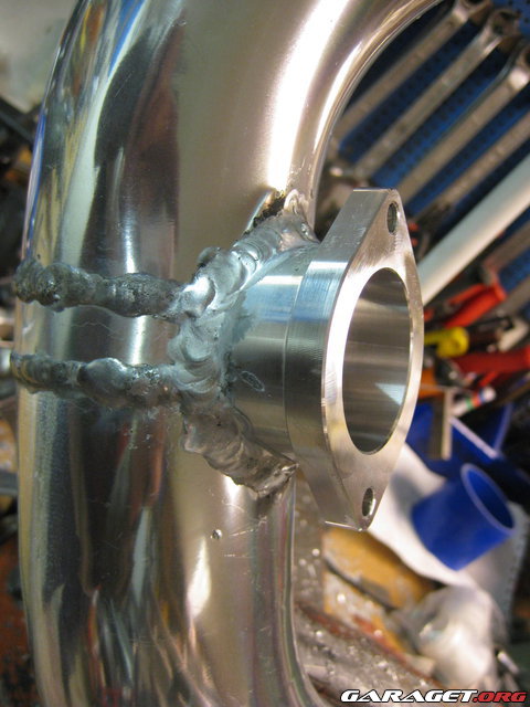

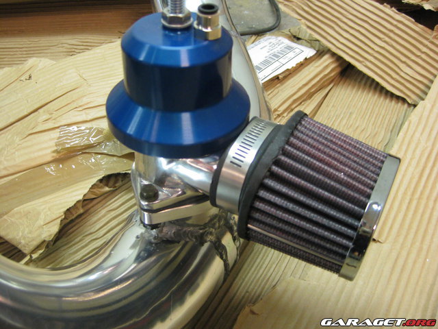

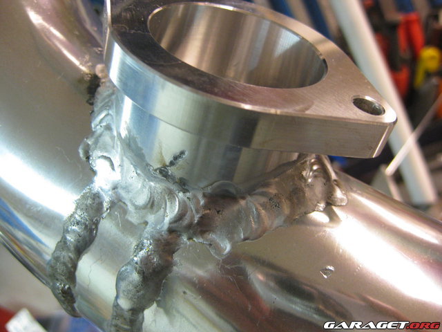

Kragen till Vortech BOV-ventilen isvetsat i det nedre Intercoolerröret.
https://www1.garaget.org/gallery/images/135/134927/134927-b43a3ec80dd9b8f73bfcc6cc0306aa98.jpg
Kanske inte världens snyggaste svets, men övning ger färdighet..

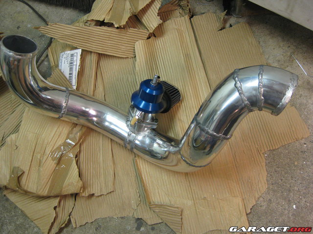

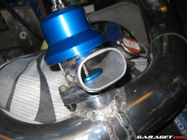

https://www1.garaget.org/gallery/images/135/134927/134927-22dc3bb2a84dcdd40fe020237e1d531d.jpg
Ventilen ditskruvad.
https://www1.garaget.org/gallery/images/135/134927/134927-211fcf4318fa6c179d36e7e878ce74f4.jpg

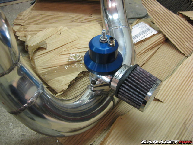

Bytade även nippeln på ovansidan till att passa styva plaströr istället för klen slang.

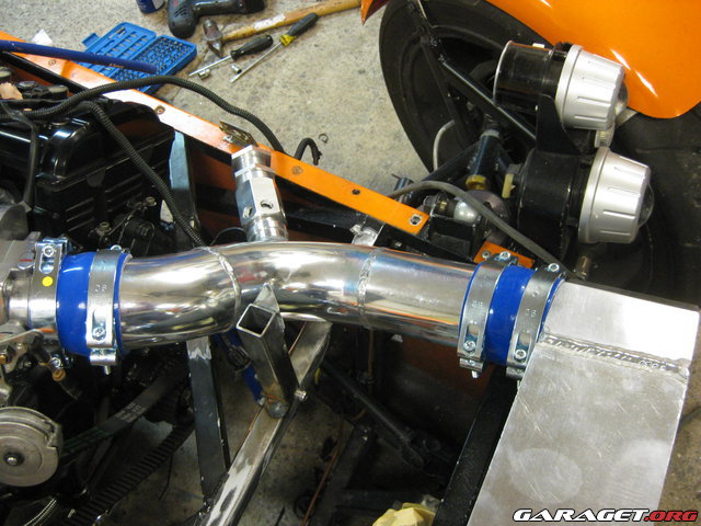

https://www1.garaget.org/gallery/images/135/134927/134927-d92ae10e3e6724ea82cecea1499edce5.jpg

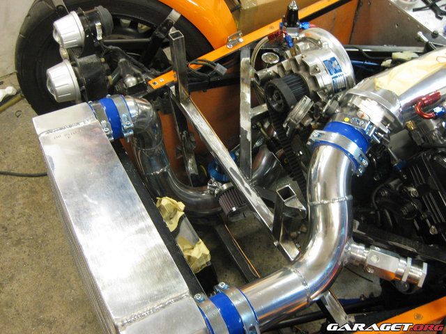

Satte ventilen på den "varma" sidan innan Intercoolern så den ventilerar ut varmluften istället för efter Intercoolern.

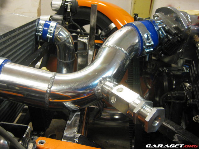

https://www1.garaget.org/gallery/images/135/134927/134927-c01b19624507c62cbaf822d960e8578a.jpg
https://www1.garaget.org/gallery/images/135/134927/134927-868b7bcd922c0a451cd1d8538eb8b87e.jpg
På röret upp till spjällhuset satte jag ventilen som öppna över ett visst inställt laddtryck.

33Coupe skrev:
http://www1.garaget.org/gallery/images/135/134927/134927-d92ae10e3e6724ea82cecea1499edce5.jpg
För helsike, så där kan du inte ha den, på detta forum blir man idiotförklarad om man inte sätter dumpen
intill spjället ju. smile big_smile wink

KHRacing skrev:
rolig läsning:
http://www.garaget.org/?car=38965&image=779065
Nej, nej, men vad f n - jag gjorde det bara för att få igång en diskussion...ha ha

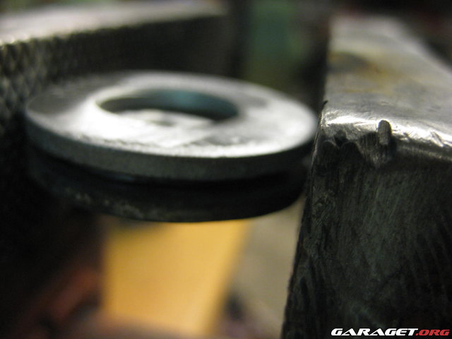

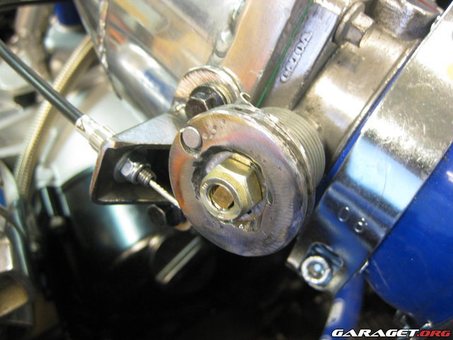

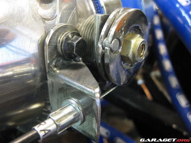

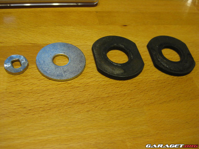

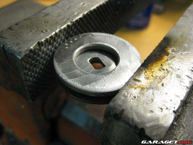

https://www1.garaget.org/gallery/images/135/134927/134927-67953809611c82d4210b81f02933781f.jpg
Detta skall bli den nye rullen: längst till V brickan som skall sitta på axeln, dom 2 större brickorna skall svetsas ihop på var sida om den galvade brickan - och vips en ny gasrulle! Svetsar ett öra där vajern skall fästas.
Givetvis blästrar jag alla bitarna innan det svetsas ihop. Lite/obetydlig del men ack så viktig - utan gas - ingen fart och som Ni alla vet - full fart spar tid!!!big_smile
Bilder kommer i morgon!

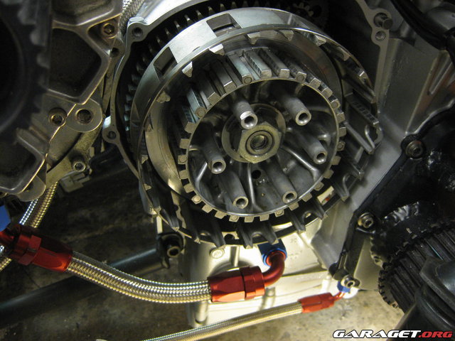

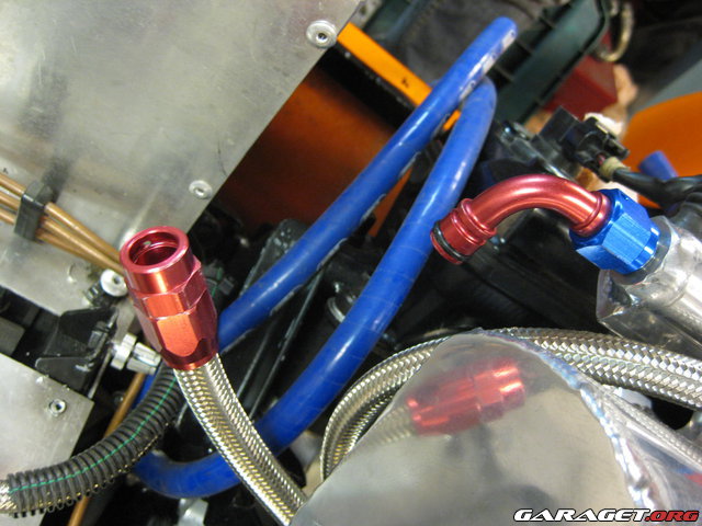

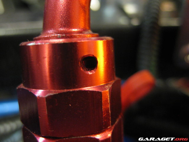

Nu har jag äntligen gjort ett första startförsök, lite släckta tändstift på grund av för mycket soppa i bränslemappen, en cykelwire kopplad till spjällhuset, ingen kompressor inkopplad etc, men den startade till i alla fall!!smilesmilesmilesmile
Men - innan den startade höll det på att rejält gå åt h-e. En AN koppling till fuelrailen separerade andra gången jag slog till tändningen och det blev fullt bränsletryck. Grabben + mappdatorn satt rakt i bränsledimman:Oyikes
Dom klarade sig bra - grabben tack vare ytterst snabb reaktionsförmåga och datorn - ja - det är ju bara en dator...
Det visade sig att 3 stycken av AN kopplingarna som jag köpt från en av dom två leverantörerna jag använder mig av saknade låsstiftet som håller ihop kopplingen i sviveln...jag ringde o pratade med dom lite grann efter den händelsen kan jag säga..!sad
Här kan Ni se hur det INTE skall se ut!!
https://www1.garaget.org/gallery/images/135/134927/134927-da65521ae91a4a33c040886900509c52.jpg
Och detta är resultatet-kunde sluta med en uppbrunnet hobbygarage....

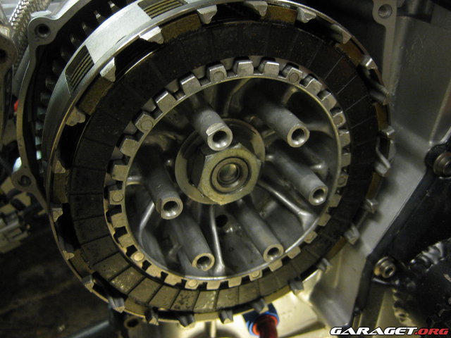

Hur som helst - kopplingen överflyttad från den "gamle" motorn:
https://www1.garaget.org/gallery/images/135/134927/134927-cc6e57e226b45a1f76ca4a93b8f4c168.jpg
https://www1.garaget.org/gallery/images/135/134927/134927-a2e77a8565b879cf7e30a7c5d45702a4.jpg
https://www1.garaget.org/gallery/images/135/134927/134927-676a9269cabf417b3c8da0bf96b7df31.jpg

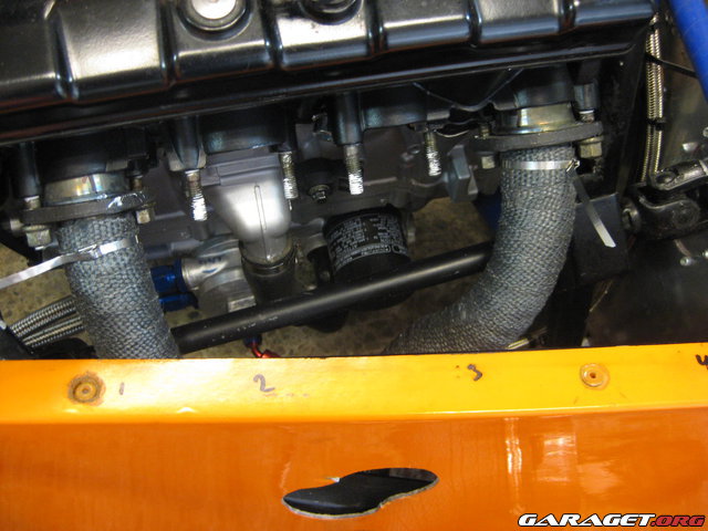

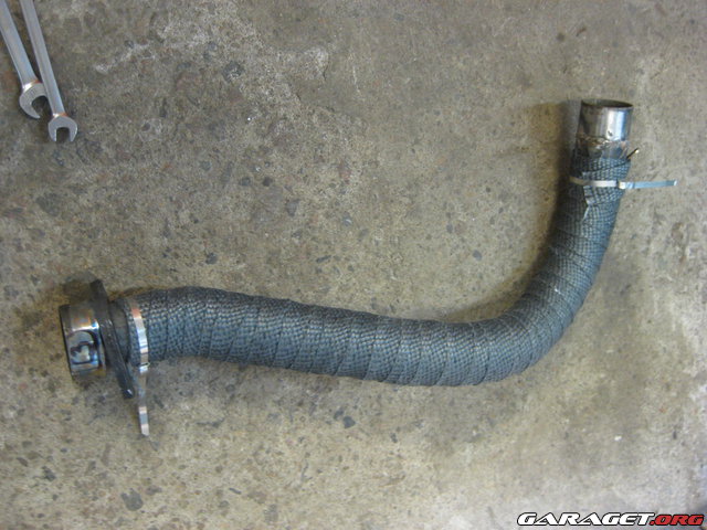

Ny avgaslinda:
https://www1.garaget.org/gallery/images/135/134927/134927-17fed1dae968a2b9850cd7baa316f64e.jpg
https://www1.garaget.org/gallery/images/135/134927/134927-721f3f691a81955363975755d5d4ef4e.jpg

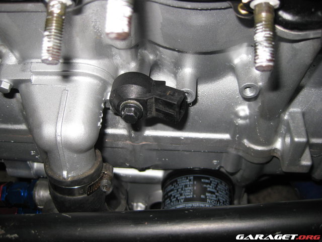

Har även skruvat dit en knacksensor. Får se om den är användbart placerad då den här motorn inte har haft en sådan tidigare. Har skaffat en tillverkare av mellankopplingsbox från knacksensorn till det mappbara sprutet som gör att sprutet får rätt signal för att bli användbar.

Igår så svetsade jag ihop en gasrulle till spjällhuset, bestående av ett par brickor i olika storlek. Nu kan man - precis - som innan - använda sig av en en vanlig bromswire till cykel - kan vara bra om något händer....
Först en mellanbricka som har ett spår till spjällhusaxeln och sedan 2 brickor med större diameter. Dessa svetsas ihop och sedan gör jag hål för änden på gaswiren så att man kan trä i den utan att behöva demontera halva bilen...
Jag vet - muttern skall bytas till en lägre modell så den låser ordentligt:)
https://www1.garaget.org/gallery/images/135/134927/134927-cc6fca3f5d27fc78980cb91d55ed9e41.jpg
https://www1.garaget.org/gallery/images/135/134927/134927-2c97a73a69f7788f6232d55b7eb26400.jpg
https://www1.garaget.org/gallery/images/135/134927/134927-e25e02d717c9a7b349192e7ec2d7cfcc.jpg
Fäste till wiren:
https://www1.garaget.org/gallery/images/135/134927/134927-0389049fc57618d982bb94d37331da74.jpg

Fasiken så fint! Illa med AN-kopplingen men tur att inget allvarligare hände.
Pm:a mig om du har lust att göra en sån gasrulle åt mig också, min kulled hoppar av då den saknar bra låsning. Mvh /// Peter
