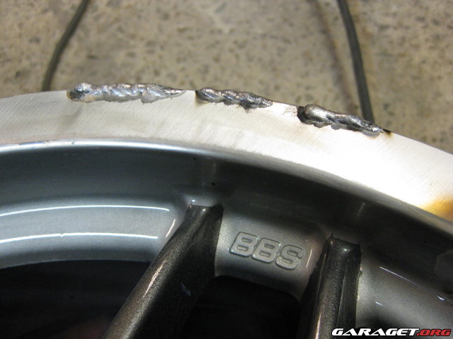

Idag svetsade jag lite på BBS-fälgen till pendlarbilen - gick emot en trottoarkant förra året och nu börjar det bli dags för sommarhjulen så det var hög tid. Lite off topic bilder:
https://www1.garaget.org/gallery/images/135/134927/134927-81b37aa3cba59bddc65ad57ba58b393e.jpg
Här bygger jag på med lite aluminiumsvets på den skadade kanten.
https://www1.garaget.org/gallery/images/135/134927/134927-f9a84aef6b2b63ce861556cdf44eb361.jpg
Mer svets...

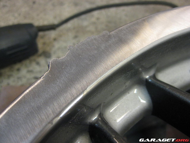

https://www1.garaget.org/gallery/images/135/134927/134927-87f2b5dd58c253dbc103365fa9438cbc.jpg
Och här har jag börjat slipa kanten.
Som sagt - Lördag skall jag försöka få till en hyfsad grundmapp så man snart kan ut på vägarna och mappa den riktigt och då även med kompressorn inkopplad. Hittills har det inte varit några större missöden - en egenhändigt tillverkad T-rörs förgrening i aluminium som troligen har en svetspor som skall fixas samt en stoppskruv till spjällhuset som skall svetsas dit.

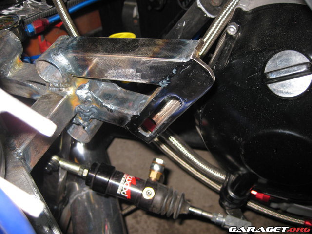

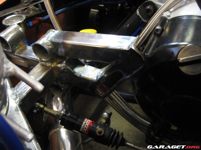

Idag har jag tillverkat ett remspännarfästet till kompressorremmen. Jag skall försöka vinkla kompressorfästena lite då remmen vill hamna i ytterläget på remskivan - men det tar vi i morgon förmiddag.
Jag har idag även startat den för första gången nu med kompressorn inkopplad, men - om grannen inte gnäller för mycket i morgon - så skall jag försöka få till en hyfsad grundmapp som gör bilen körbar så man kan mappa den ute där den hör hemma - på vägarna.

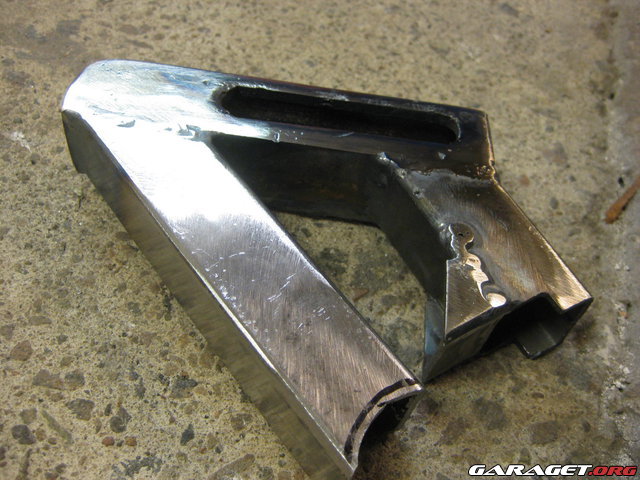

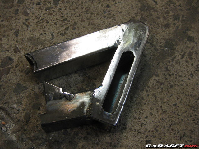

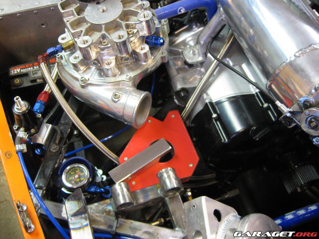

Idag har jag fixat med remspännarfästet:
https://www1.garaget.org/gallery/images/135/134927/134927-1f40b713c31ad7e0dcd1b197673c3292.jpg
https://www1.garaget.org/gallery/images/135/134927/134927-c181c067060207b56298c18b1b0b855c.jpg
https://www1.garaget.org/gallery/images/135/134927/134927-47725a1faaf5dbbbcda56bdc71bcd1bd.jpg
https://www1.garaget.org/gallery/images/135/134927/134927-56b5b0633031db83fe731914de02265b.jpg
https://www1.garaget.org/gallery/images/135/134927/134927-f32c8fb3dada31c34f8f266a0287f81f.jpg
https://www1.garaget.org/gallery/images/135/134927/134927-b1abb26a0b72b7d1bc5286fd5839dc4a.jpg
Jag skall föröka att få till styrrullen lite bättre så att remmen ligger längre in på remhjulen bara, men som sagt - den har varit igång nu och jag skall bara få till grundinställningen så den kan lämna garaget för mappning på landsvägen istället...grannarna kommer snart in och undrar vad i h-e jag håller på med....

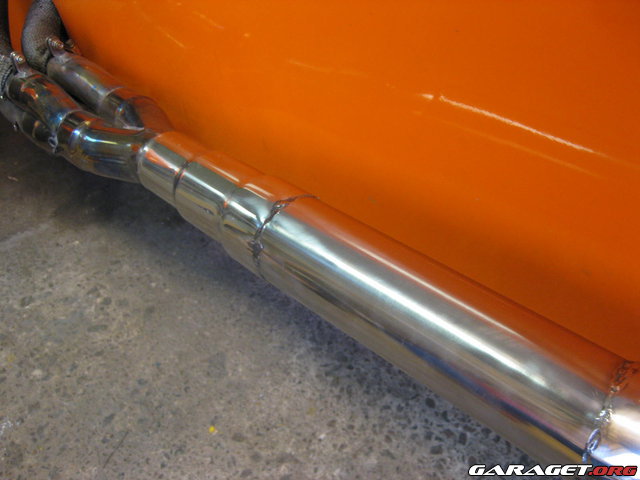

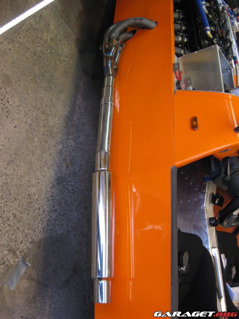

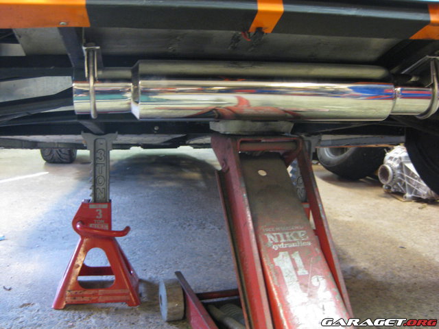

Nytt avgassystem - Rostfritt det också - från kollektorn och bakåt för att få den tystare på gatan - 2,5" med dubbla ljuddämpare (blev lite bättre än med slipon:en jag har i vanliga fall, men hästkrafter låter.
https://www1.garaget.org/gallery/images/135/134927/134927-23cf6cc8bda2c5e5538820770ba76dad.jpg

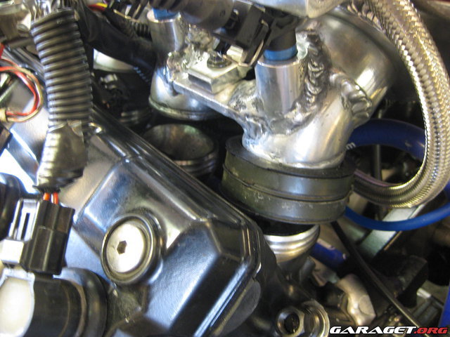

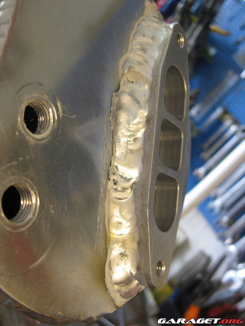

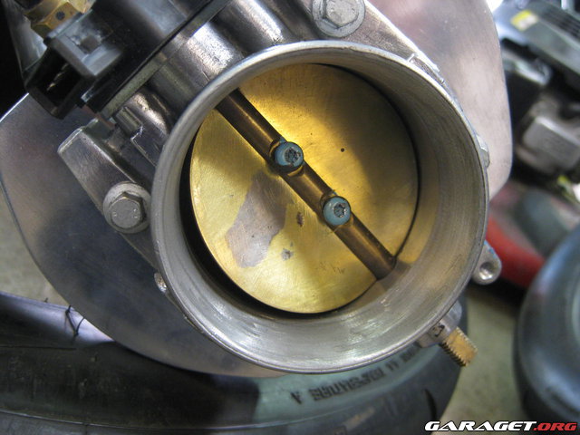

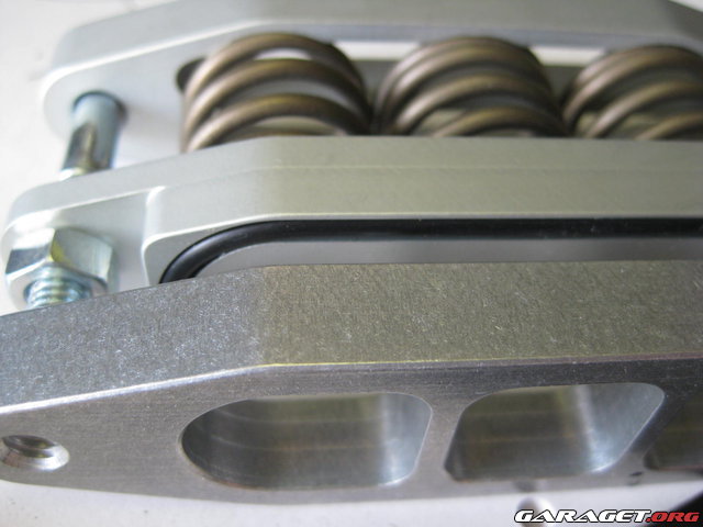

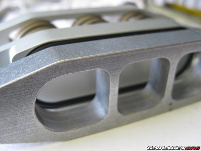

Det som har klabbat lite precis när jag fick igång den var att den hade en tendens att baktända vid start...vilket en del kompressormotorer kan göra med gemensam plenukammare och endast 1 spjäll.
Detta resulterade i en spjällskiva som såg ut som ett V samt att hela insuget lämnade toppen...
Jag har köpt en sk "pop-off" ventil som är ställbar som löste att det blir otrevligt vid en ev baktändning:
https://www1.garaget.org/gallery/images/135/134927/134927-bd087df3dc94df5e9bff32d3b4c66bc8.jpg
Insuget flög loss och ett av gummihylsorna slog fyr...

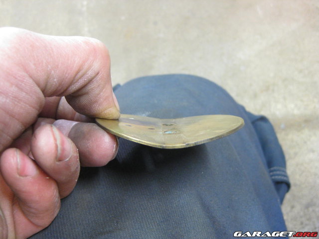

Spjällskivan fick en ny form...
https://www1.garaget.org/gallery/images/135/134927/134927-1271aa35b59bfa4ed844e398fa62f601.jpg
Brukar dessa vara platta...?

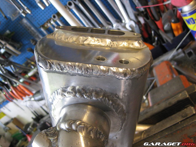

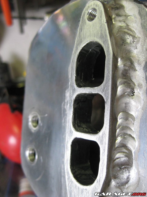

Pop-off ventilen innan fastsvetsning på plenumkammaren
https://www1.garaget.org/gallery/images/135/134927/134927-89ddd2a203017e146cca0ab8f0a97f70.jpg
https://www1.garaget.org/gallery/images/135/134927/134927-f1145124174008d33c04f03af8f574fb.jpg
https://www1.garaget.org/gallery/images/135/134927/134927-22a3630dc8aa44973be235f9fadaf9db.jpg
Här vart det svetsat
https://www1.garaget.org/gallery/images/135/134927/134927-fad9c35129256c65e13fecb28b51df12.jpg
https://www1.garaget.org/gallery/images/135/134927/134927-3c2dd4f6c3cdb43b184f0994d933c109.jpg
Så gott att TIG:en är en växelströms modell som tar Aluminium också!

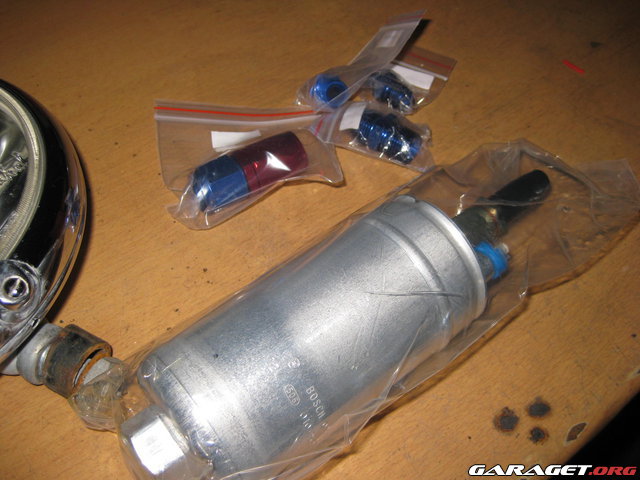

Jag har även köpt en Bosch -044 bränslepump som skall monteras vid tillfälle då den andre Boschpumpen inte riktigt kan leverera vad jag vill ha fram till motorn:
https://www1.garaget.org/gallery/images/135/134927/134927-443eb9eb6dea0c8c5098b507fd6b3ee4.jpg
