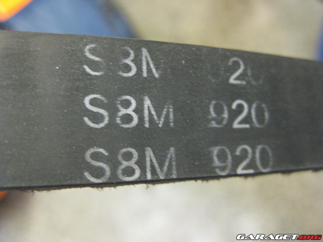

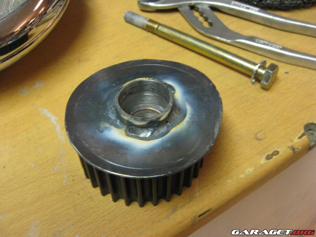

Här är styrningen svetsad som jag satte på remskivan på vevaxeln för att inte remmen skall lämna husse ute längs vägen...
https://www1.garaget.org/gallery/images/135/134927/134927-aab0e0c133127651b0aedf8f49f35249.jpg
Sitter fast med hjälp av centrumbulten som håller drevet på vevaxeln.
https://www1.garaget.org/gallery/images/135/134927/134927-3bd22f8e7a075ada2d1f2228b9590a59.jpg
https://www1.garaget.org/gallery/images/135/134927/134927-97435c80136e159a1c3c3812e922817f.jpg

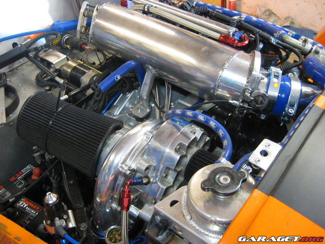

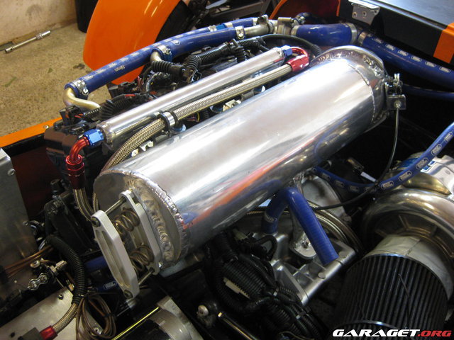

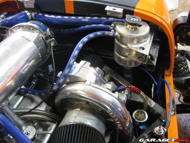

Och så här ser det ut innan jag lackat rören till ramen i motorrummet - och jag vet att luftfiltret inte skall sitta med silvertejp, men är man ivrig att provköra så är man!! Jag skall fixa till det också...samt även sluten vevhusventilation...
https://www1.garaget.org/gallery/images/135/134927/134927-2d1458590cc236f72c80640ad6b990fa.jpg
https://www1.garaget.org/gallery/images/135/134927/134927-fb0405c258472377f9568c3ac3cfd902.jpg
https://www1.garaget.org/gallery/images/135/134927/134927-1ae037a8f4a2847b80a4cff43d4fdf32.jpg
https://www1.garaget.org/gallery/images/135/134927/134927-16eb5dff1026d41cc93e2c4788735c95.jpg
https://www1.garaget.org/gallery/images/135/134927/134927-02ab2b522010210f3150ded9f046f014.jpg

Jag gillar sprängblecket på insuget, ett en så enkel grej kan helt o hållet rädda hela motorn om det händer något. :-)
Jodå - det blir bättre med det påmonterat. Jag hade vid tre tillfällen - innan jag satte dit det - baktändning så hela insuget/plenumet lämnade motorn....otäckt!

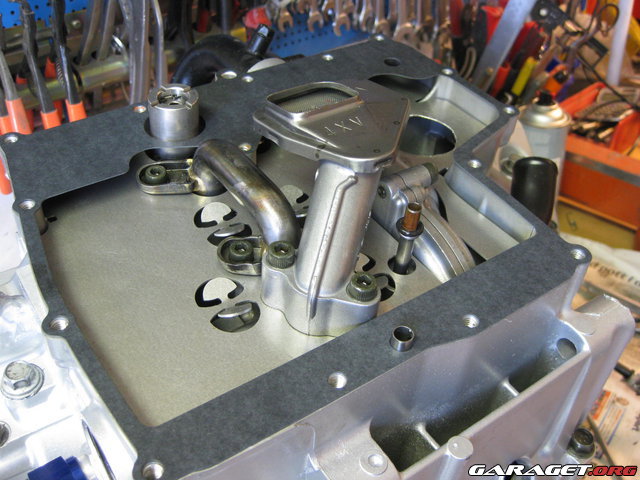

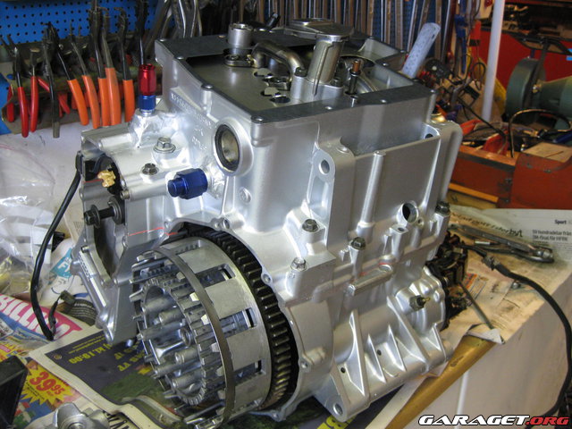

Här kommer en lite uppdatering om vad som hänt senaste tiden:
Körde och mappade bilen med kompressormotorn ute på väg under ett par kvällar en vecka för en tid sedan - gick som f-n!
När jag lämnade rakan på industriområdet efter ett par dagar för lite motorvägskörning så steg tempen väldigt mycket (höll sig perfekt vid stillsammare körning)...byggde om kylsystemet etc, men inget hjälpte...det slutade med att kvällen innan en trackday på Knustorp så rev jag av toppen. Det visade sig att en av ARP pinnbultarna hade knäckt av ett öra i motorblocket eftersom den inte var gängad tillräckligt långt, vilket gjorde att pinnbulten kröp uppåt och toppackningen läckte ut lite tryck i kylsystemet och ändå gick den mycket bra...

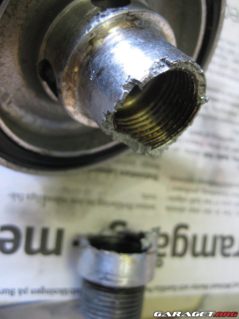

Skit med andra ord. Den natten bytade jag till originalmotorn - klar kl 04.45 på morgonen och stack i hällregn ner till Knutstorp för att köra med grabben. 5 varv senare på Knutstorp så gick Mocal oljekylsadaptern av!!!! med resultat att cirka 3 liter av 3,8 liter motorolja hamnade på banan så där var jag övertygad om att motorn skar. Bogserade hem den, slog på olja o se den fungerade.....

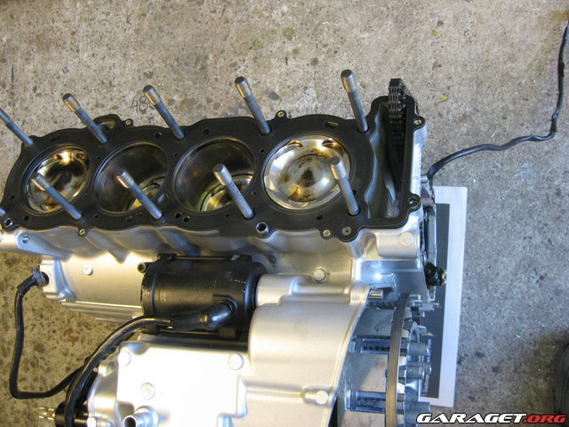

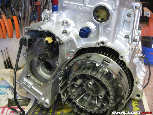

Har skaffat ett annat motorblock nu till kompressormotorn som jag har flyttat över kolvar, stakar mm till nu. Den nybyggde motorn sitter monterad i bilen sedan en vecka tillbaka, men när jag gjorde överflyttningen upptäckte jag att drivningen till kompressorn hade rört sig några tiondelar fram o tillbaka. Jag vill inte chansa och ev få ett motorhaveri så jag bygger faktiskt just nu ett grenrör i 316L Rostfritt till bilen så att jag kan Turbomata den så länge för att få köra lite under säsongen med överladdning (förhoppningsvis klar till Gatebilar)- lite bilder så långt:
https://www1.garaget.org/gallery/images/135/134927/134927-8027d6d89f6cc6c53d6ddf5dc56be479.jpg
Oljefilteradapter är av fabrikat Mocal - riktigt skitmaterial - gjutaluminium med väldigt liten godstjocklek vid gängan....
https://www1.garaget.org/gallery/images/135/134927/134927-df4cf40ee8c5bd9f865ddf08bb8296df.jpg

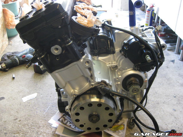

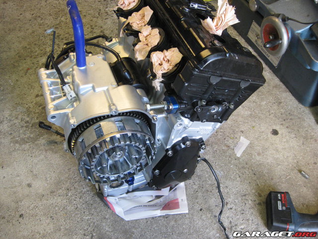

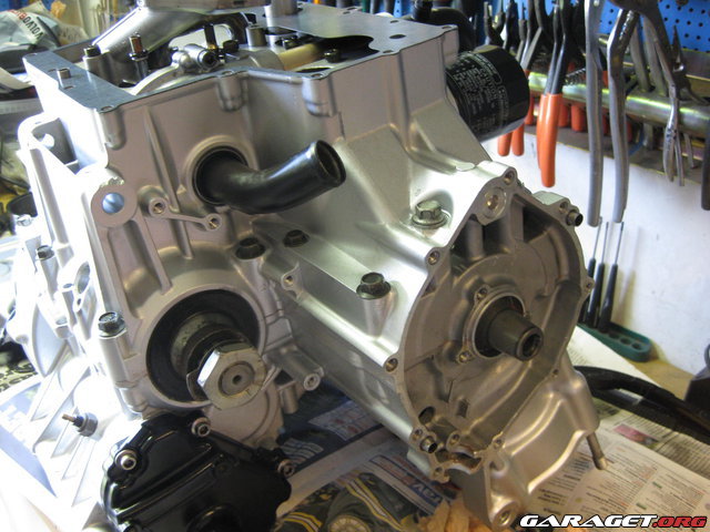

Har här flyttat över det mesta till ett annat block.
https://www1.garaget.org/gallery/images/135/134927/134927-438bbdfb86809c6c8c69bd07363d5565.jpg
Här har jag TIG:at fast en AN adapter till oljereturen från Turbon.
https://www1.garaget.org/gallery/images/135/134927/134927-d21f5712a3c28cd8565ca973c877c9ac.jpg
Skvalpplåten på plats i blocket.
https://www1.garaget.org/gallery/images/135/134927/134927-9c24c0f20a5af5182f9ff8b5160d0242.jpg

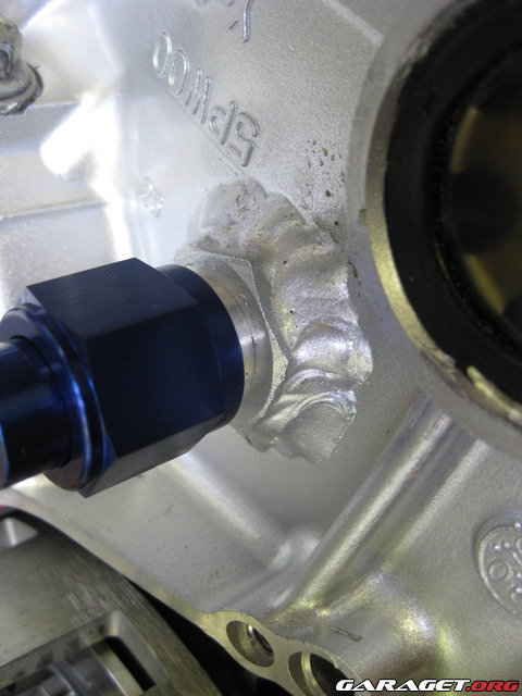

Både oljetryckanslutningen samt returen är isvetsade av mig själv med TIG:en.
https://www1.garaget.org/gallery/images/135/134927/134927-8b2e4038c390c1e2f557f429827446d6.jpg
Vattenröret på undersidan av motorn har fått ett hål igenlagt som ej behövdes.
https://www1.garaget.org/gallery/images/135/134927/134927-72e2608619c18c23ab20e889c88b2e5f.jpg

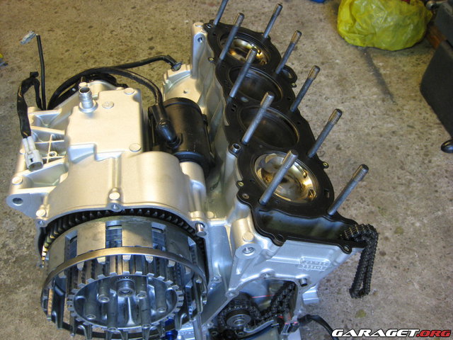

Ny 3-lagers Cometic packning på plats. Den här gången använder jag inte ARP-pinnbultar utan det är Original Yamaha som gäller.
https://www1.garaget.org/gallery/images/135/134927/134927-9824e0fa7e910b8a7607b059a40b6ce3.jpg
https://www1.garaget.org/gallery/images/135/134927/134927-4e2f28c4157a10659b6a3deb83d71f97.jpg

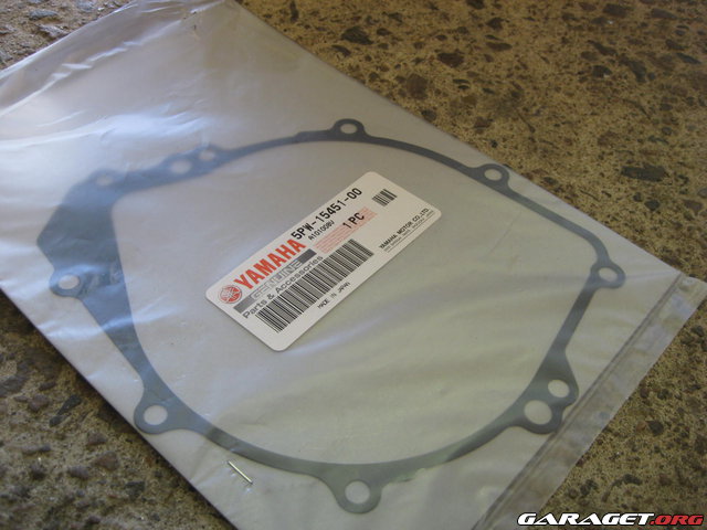

Givetvis Yamaha originalpackningar i hela motorn...
https://www1.garaget.org/gallery/images/135/134927/134927-1342da480aa70a21367ed83dd6240b37.jpg
Generatorn på plats. Om jag fortsätter på kompressorkonceptet senare tar jag drivningen på den här sidan istället - mindre känslig där.
https://www1.garaget.org/gallery/images/135/134927/134927-08f93b15e30b0ed7c10ee0901c9c7f00.jpg
Manuell kamkedjesträckare.

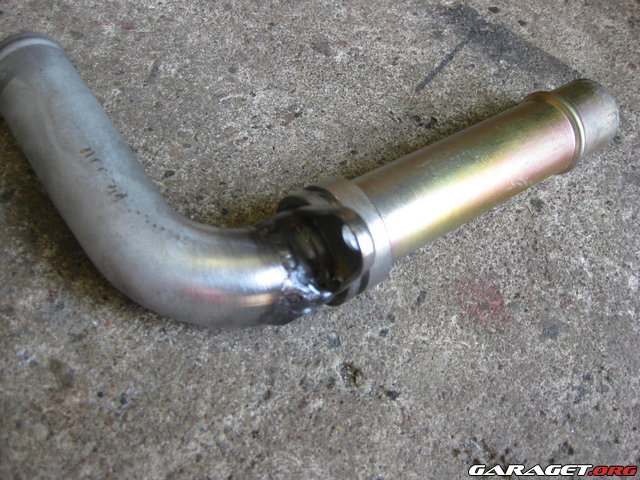

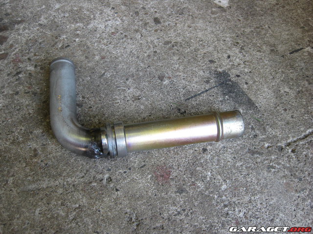

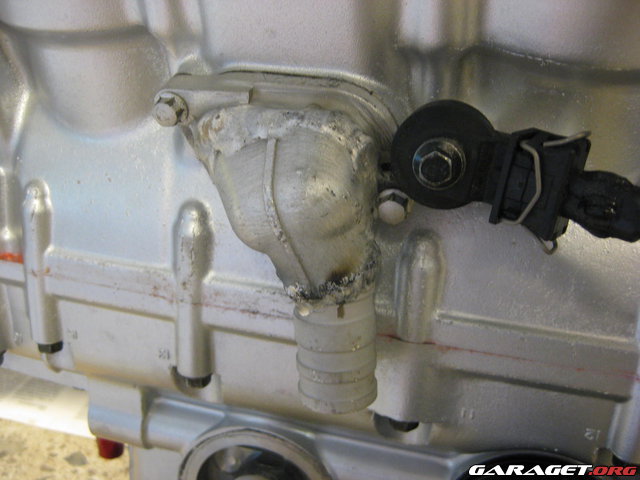

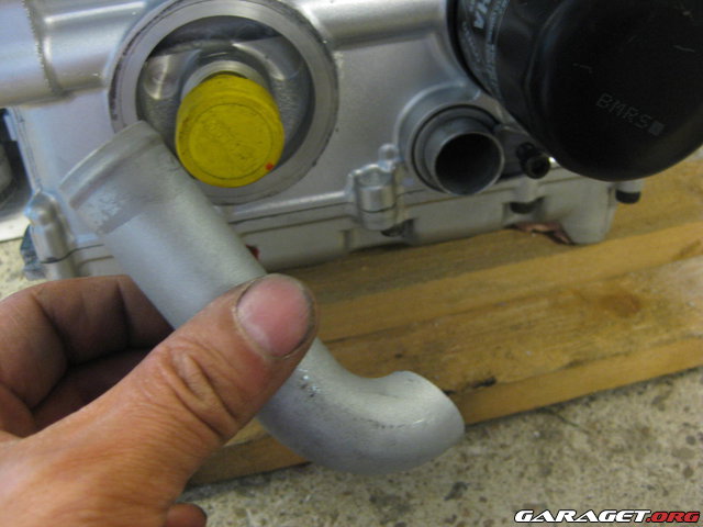

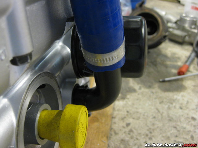

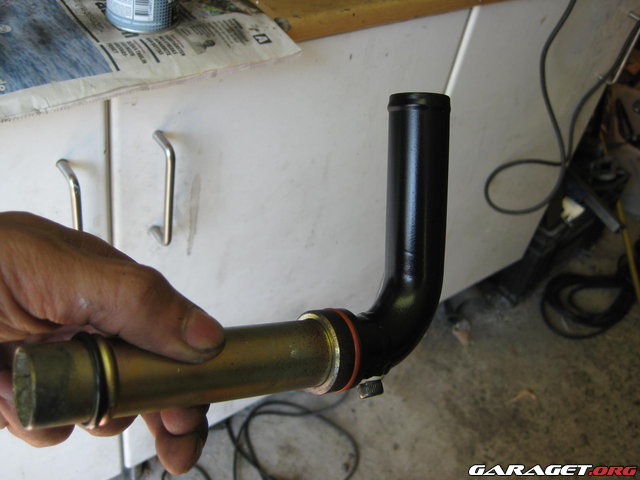

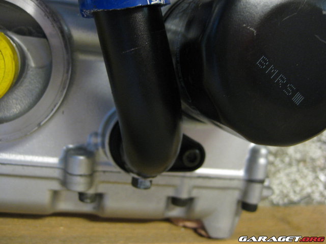

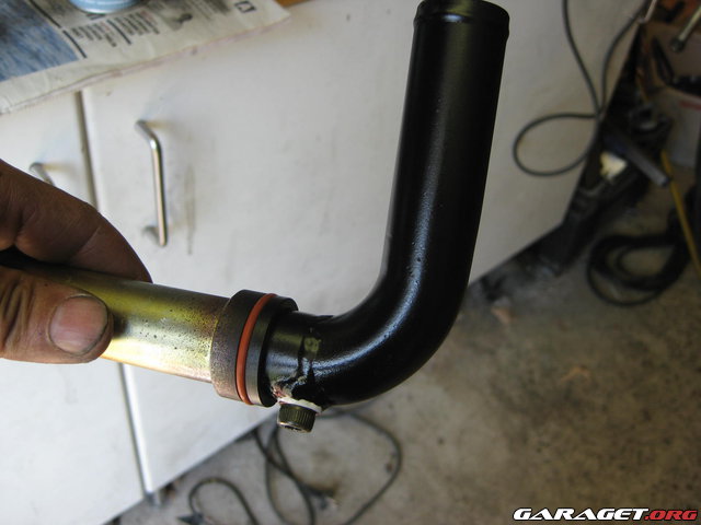

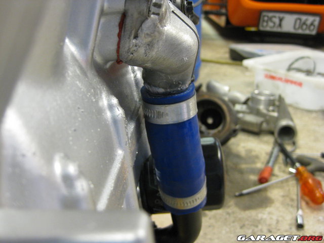

Har modifierat vattenröret på framsidan för bättre frigång mot grenrör etc:
https://www1.garaget.org/gallery/images/135/134927/134927-66a5c5f8efdb5e469c2a3b7c5a297d3d.jpg

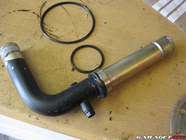

Originalröret innan modifiering.
https://www1.garaget.org/gallery/images/135/134927/134927-27f57ecdc18f5e92cdb543cc7aa1d7bb.jpg
Här har jag svetsat om aluminiumadaptern som röret går till också för tightare passform närmare blocket.
https://www1.garaget.org/gallery/images/135/134927/134927-c90faad440e34e2a046a3d8a4b2cc5a0.jpg
Röret kapat...
https://www1.garaget.org/gallery/images/135/134927/134927-f9cea2bf90166ca155327fe15a21f99b.jpg
Röret kortat och svetsat.
https://www1.garaget.org/gallery/images/135/134927/134927-77ebe732d790f74dfe179d558d28e0da.jpg
Avtappning isvetsad i botten.
https://www1.garaget.org/gallery/images/135/134927/134927-26746f2e4f9881ea9546dea5d325e20d.jpg
Favoritfärgen - mattsvart.
https://www1.garaget.org/gallery/images/135/134927/134927-73a7dad978ddae0c79fe716a870bf8e9.jpg
Lackad o klar...
https://www1.garaget.org/gallery/images/135/134927/134927-93f5bbb2b0caecfefae65f9f492175a2.jpg
Nu kom den mycket närmare blocket.
https://www1.garaget.org/gallery/images/135/134927/134927-1332d7005c07d993fde32f3c59eab671.jpg
https://www1.garaget.org/gallery/images/135/134927/134927-d2c730066abe54b601c48610c28224d6.jpg

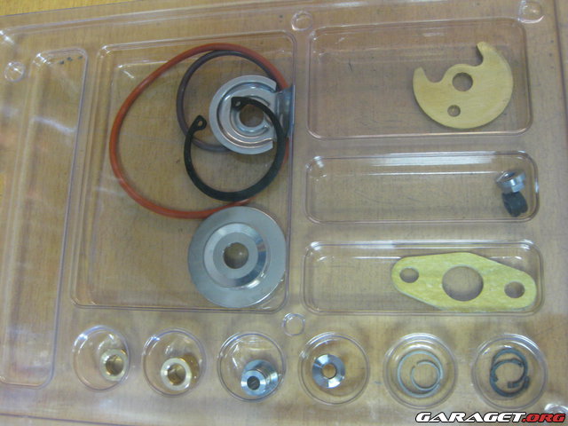

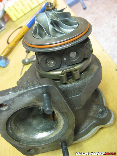

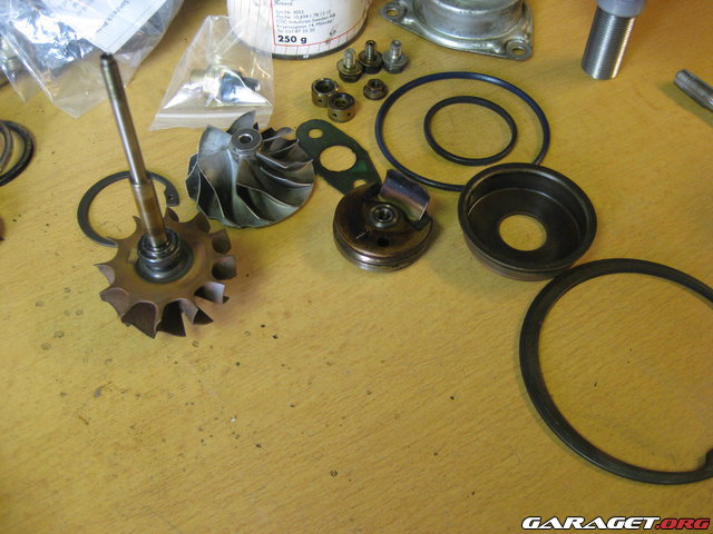

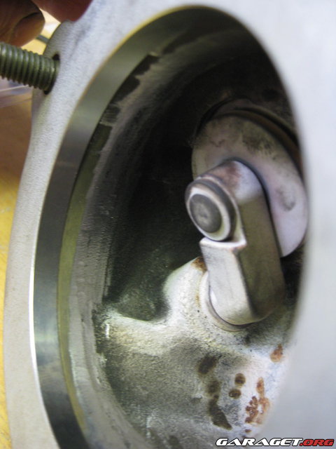

Fick grävt lite i lådorna och hittade en TD04-16T i gömmorna som fick en renoveringssats för säkerhets skull. Får använda den i brist på annat...:
https://www1.garaget.org/gallery/images/135/134927/134927-2538d6aaf9cd808d5d6f0021df597b96.jpg
https://www1.garaget.org/gallery/images/135/134927/134927-977106b98d280784934d7f052d103ef4.jpg
https://www1.garaget.org/gallery/images/135/134927/134927-b69a45c1e2734e21c5fd1131a29721eb.jpg

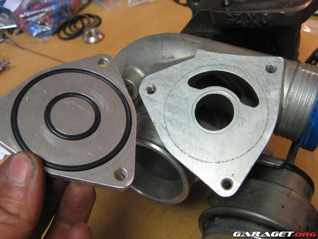

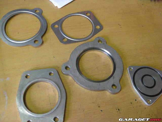

Diverse flänsar i Rostfritt samt ett dumplock i Alu.
https://www1.garaget.org/gallery/images/135/134927/134927-664d4f0dca35021e25324b6d771d0880.jpg
https://www1.garaget.org/gallery/images/135/134927/134927-f8db62bd1ad4969d111c3dc50b273603.jpg
Snyggar till kanterna lite.
https://www1.garaget.org/gallery/images/135/134927/134927-94b6de4c1f64ea3471df762469a496c5.jpg

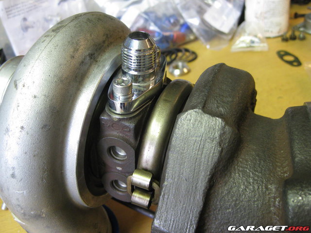

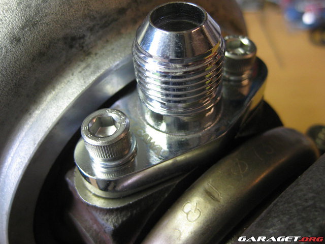

AN-koppling till returen.
https://www1.garaget.org/gallery/images/135/134927/134927-031ef5b5b4b711622bad75e93e64eb97.jpg
https://www1.garaget.org/gallery/images/135/134927/134927-602108f0445a0abe5f6245e201db65b0.jpg
Dumplock i Alu.
