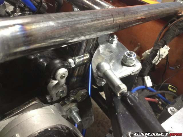

Hej! Hur går det för dig med byggandet? Jag är lite nyfiken på hur du har löst växlingen, jag har ju kastat dit en teleflexvajer(båt-del)men tycker känslan i den var lite kass, har ju iofs inte provkört än men jag har lite funderingar på att bygga om det om jag hittar nån bättre lösning. Men du kanske kör med stag?
Mvh/Jon
Ja de borde väl gå att lösa med stag om du inte får rätt känsla med vajer? Har du testat med dubbla vajrar annars? En för varje riktning mao, vajrarna fungerar väl bättre när de sträcks, om de inte är kraftiga och har kraftigt hölje.

Sär här har jag gjort tidigare - funkar klockrent. På den här bilden har jag kortat in växellägena ytterligare nu i samband med bygget av den nye motorvaggan.
https://www1.garaget.org/gallery/images/135/134927/134927-14071a8bc20e879eb013f4638cb815d0.jpg
Det är ett stag som går från växelspaken ut till "vingen".

Stag blir jäkligt krångligt på min, för många leder i slutändan! sad annars är det ju det bästa för känslan! Tack för bilden! smile

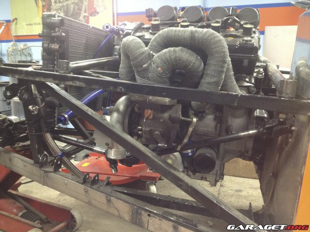

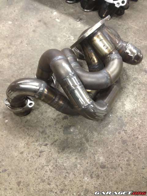

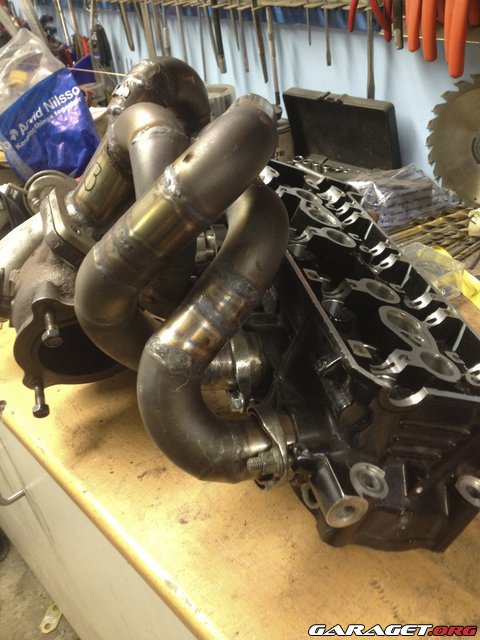

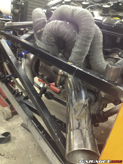

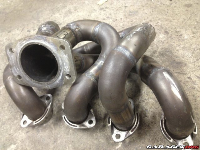

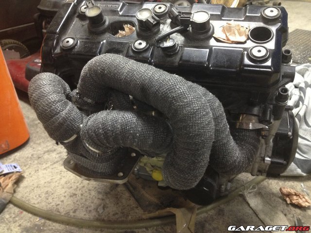

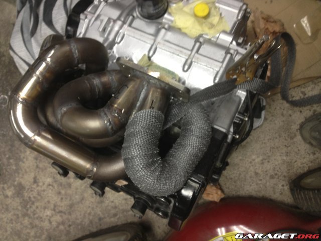

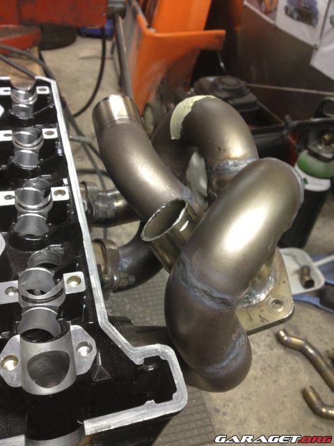

Här är lite bilder från dom senaste dagarna...:
https://www1.garaget.org/gallery/images/135/134927/134927-96f5e5e49008e0d1028a90db95562b3b.jpg
https://www1.garaget.org/gallery/images/135/134927/134927-a47b8724a322b2eeeb0634b3fab04a2a.jpg
https://www1.garaget.org/gallery/images/135/134927/134927-128047e2bb80addcb1a8ece6321bd115.jpg
https://www1.garaget.org/gallery/images/135/134927/134927-361ab9b34d5ead582be3ef3d9b028dae.jpg
https://www1.garaget.org/gallery/images/135/134927/134927-d4c094545921b3613c82fde34a41c00b.jpg
https://www1.garaget.org/gallery/images/135/134927/134927-8eeec39fc0295a182b4945984d22d1cf.jpg
https://www1.garaget.org/gallery/images/135/134927/134927-58a9de8c83370193f4de53b19c1fbecc.jpg
https://www1.garaget.org/gallery/images/135/134927/134927-5b236b2a9534f812812c6a915930ab3a.jpg

1 471 Inlägg
10 februari 2012
#349
riktigt fint:)

Har just läst igenom tråden. Nu är det fredag-lunch och här sitter jag med "blue balls" . Faan!
http://s19.rimg.info/df2a93dc7bf97c86213777624eb222d6.gif
Ska förtydliga och säga att det är en jäkla frän maskin du snickrar på. Just högvarviga motorcykelmotorer i lätta bilar är en häftig kombination.
Hoppas man får se lite film på maskinen.

Peter_Eriksson skrev:
Snyggt jobbat med grenröret!
Tackar!

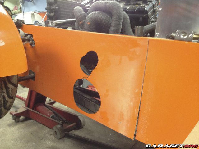

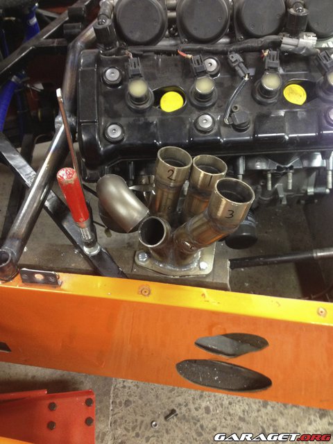

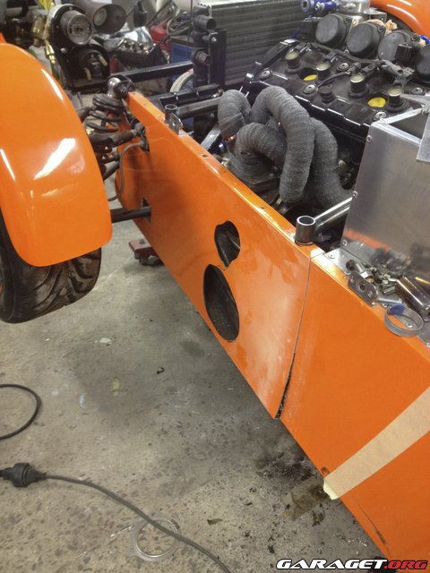

Lite bilder från helgens övningar.
Kapade av plastsidan - skall göra en i aluminium som släpper ut luft från motorrummet också.
https://www1.garaget.org/gallery/images/135/134927/134927-4dce3c97385288e4c25b70e61bc5d493.jpg
https://www1.garaget.org/gallery/images/135/134927/134927-6cad194538142eb0d3b341afd744ac05.jpg

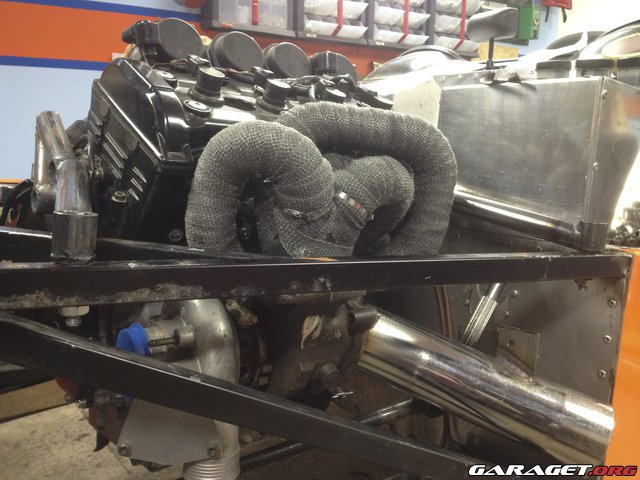

Vinkelharry framme....
https://www1.garaget.org/gallery/images/135/134927/134927-be6c7457986e12a9381314c58b1dfb4d.jpg

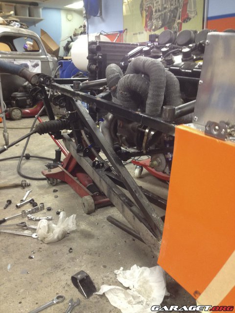

Lättare att komma till blir det också!
https://www1.garaget.org/gallery/images/135/134927/134927-b456c349e594d8080c6da6443e413bd3.jpg
https://www1.garaget.org/gallery/images/135/134927/134927-24e76d319567c1d6792377980af376b9.jpg

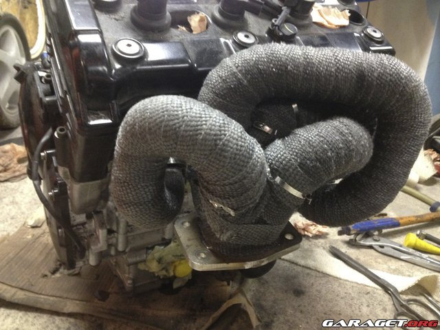

Blir nog ljuva toner ur 3" röret vid 14000rpm....
https://www1.garaget.org/gallery/images/135/134927/134927-813b5baf783d59cd534db176fe5a774a.jpg

#356
Bensinskallen skrev:
Fyfan cool
Du sätter väl inte på nå mer på röret heller? ^^
Nej för böveln...annars hör man ju inte om den går rent eller ej...!!!
