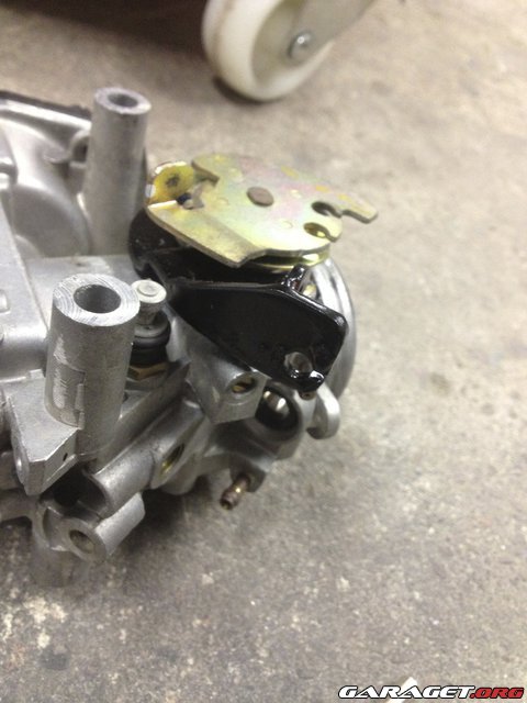

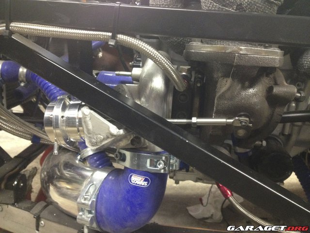

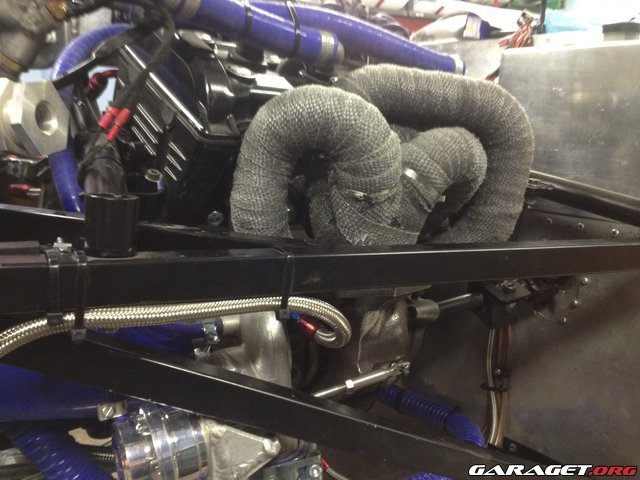

Inte mycket gjort i Påskhelgen - varit i väg o tävlat i Kickboxning och det kräver en hel del förberedelser det också...men fästet till wastegateklockan från Forge sitter nu på plats på turbon. Svetsade fästet på ett sk "dumplock". Fick även hem ett par olika fjädrar med olika hårdhet för att kunna justera in den efter behov.

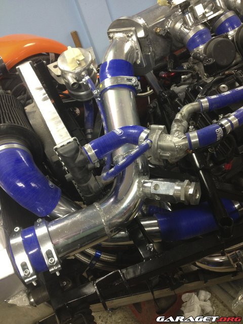

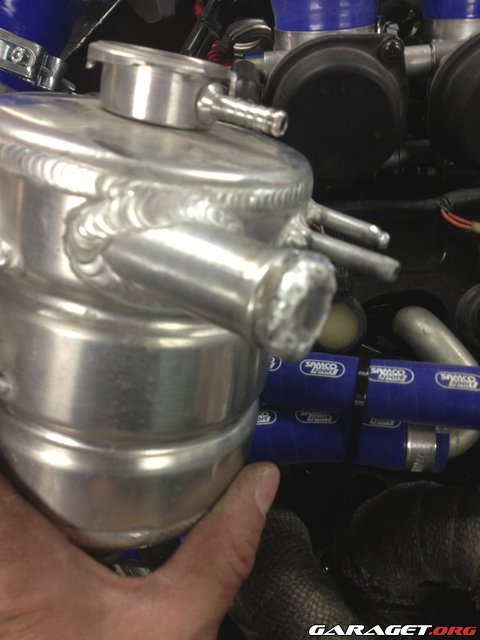

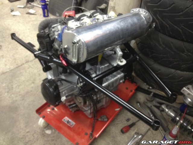

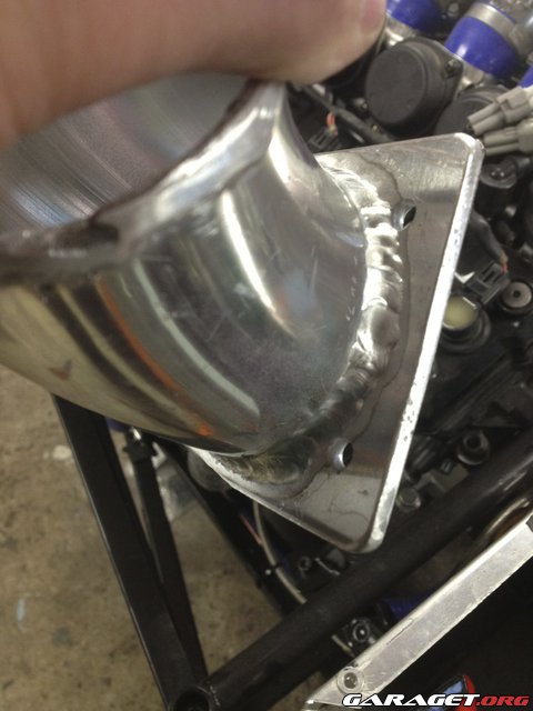

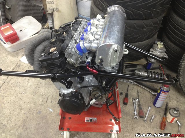

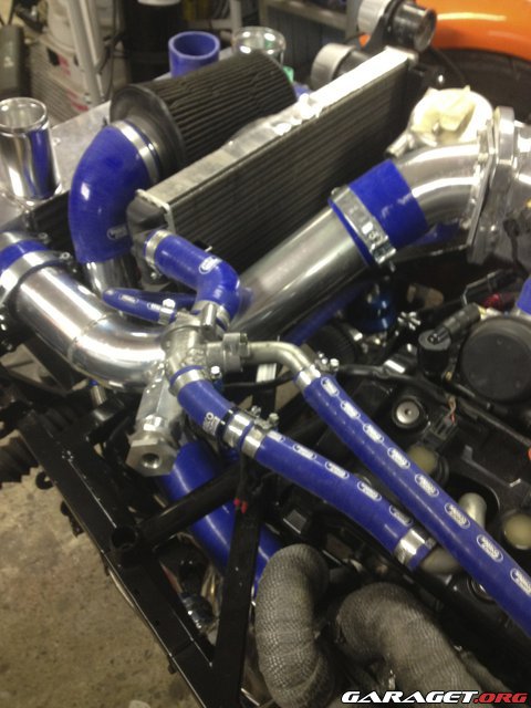

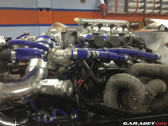

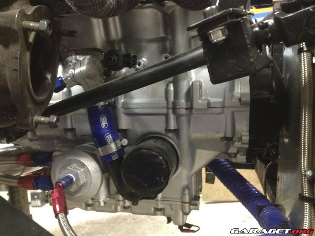

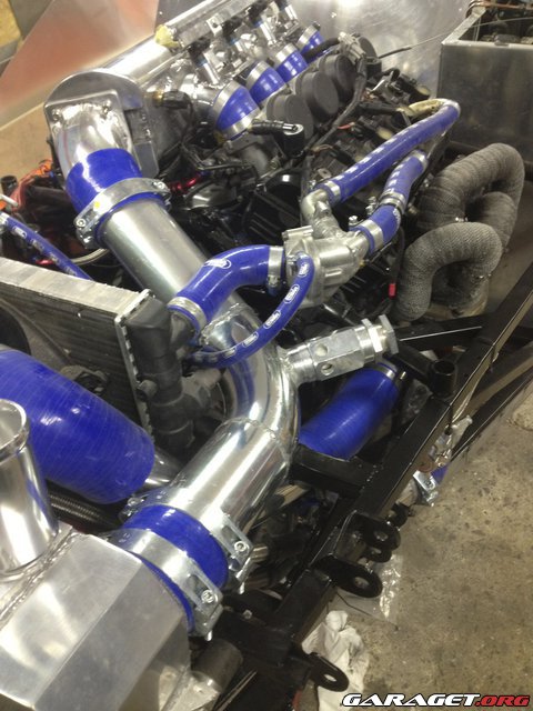

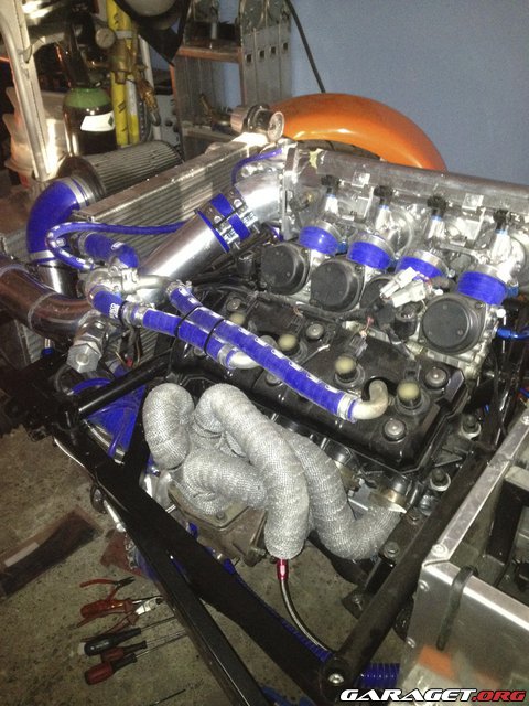

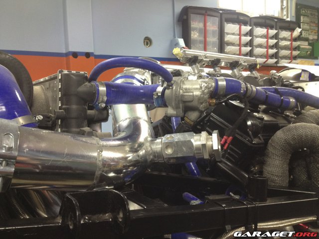

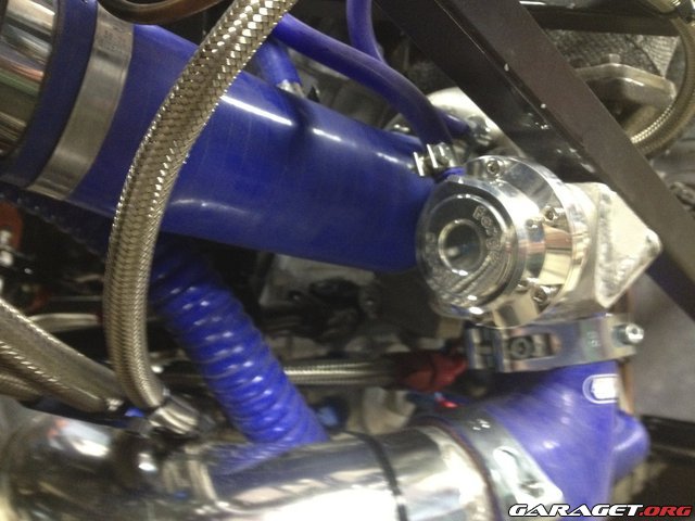

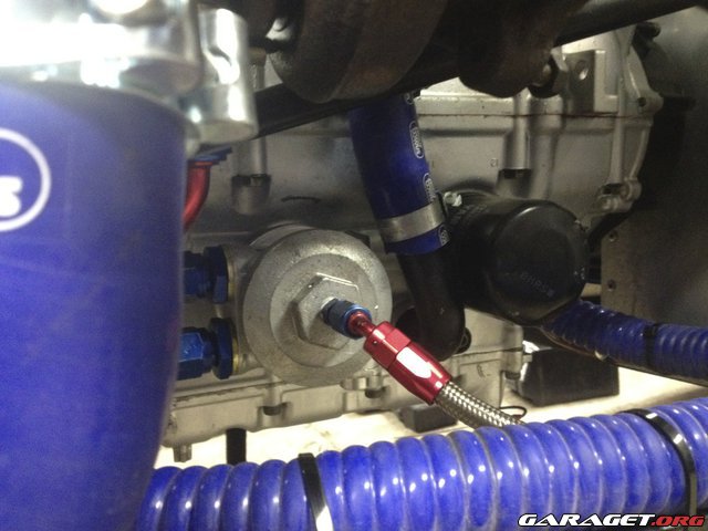

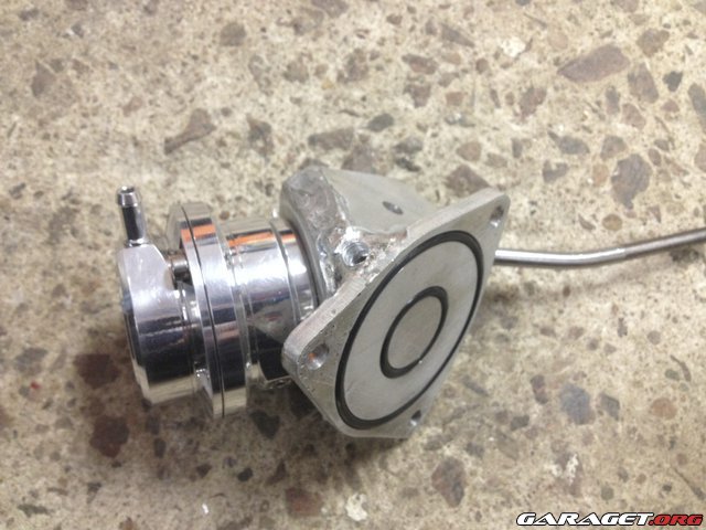

Ja...inte gjort så mycket...tävling på G nu igen i helgen....men lite fix blev det:
https://www1.garaget.org/gallery/images/135/134927/134927-28dfa1c43b1fa80093bf9bf2d771288d.jpg

det börjar likna något igen smile

Haha jävlar.... Mycke blå slang blir de cool
Börjar ta sig riktigt riktigt bra med svetsarna tycker jag! wink

#389
Jodå - motorn ligger i nu, lite grejande med bränslepumpen etc och programmera om Civincon så skall motorn nog snart vara igång igen...
Ja...tack....nu har man övat att svetsa aluminium ett tag så då lär man sig det också.smilesmile
