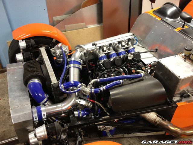

Jaha...då var det läge att dra igång den här gamla tråden igen.
Har byggt på min 33 Coupe rod ett par månader nu eftersom sjuan krånglade lite för mig i somras så jag behövde ett avbrott med den samt att träning o tävlingar i Kickboxning tagit "lite" av min fritid också...men i helgen så rev jag ut motorn och plockade ner den i molekyler. Underdelen skall bytas till en annan jag har liggandes då jag råkade få en svetspor i en av utgångarna från oljekanalen i blocket...och det var omöjligt att svetsa på plats!
Bilder kommer.......

Tack - nu är jag på G igen tack vare ett litet avbräck så jag fick jobba på rodden.....
H-profilstakarna är inne hos en motorguru just nu för att kolla så inte storändan blivit oval efter Mocal-skräpet som orsakade mig dom senaste lagerskadorna - är allt Ok åker stakarna i motorn igen, min "gamle" bottenhalva av blocket som jag kört med tidigare skall på igen - den vet jag är tät i svetsningen, mellanlagringsfästet till kardanen skall flyttas (vibrationer vid en viss hastighet...) göra en adapter från turbogrenröret ut till avgassystemet så jag kan besiktiga bilen i vår och ev en störtbur (röret ligger på garagegolvet sen en tid tillbaks + lite annat småfix. Motorn är ordentligt mappad så den biten är klar i alla fall.

Så här såg den ut i Lördags...
