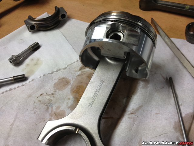

Bensinskallen skrev:
Hur va stakarna?
Det var inga problem med dessa - raka och fina och runda i ändarna. Så i helgen skall jag börja att skruva ihop spisen så smått igen - väntar på packningar som är på väg o kommer i nästa vecka bara.

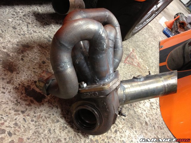

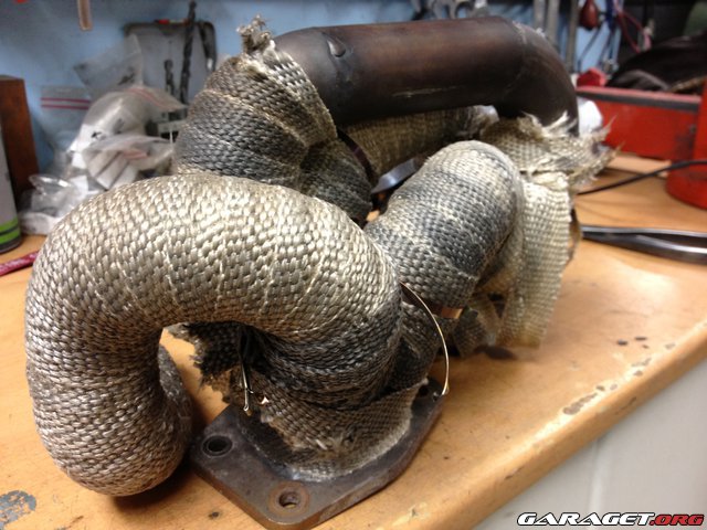

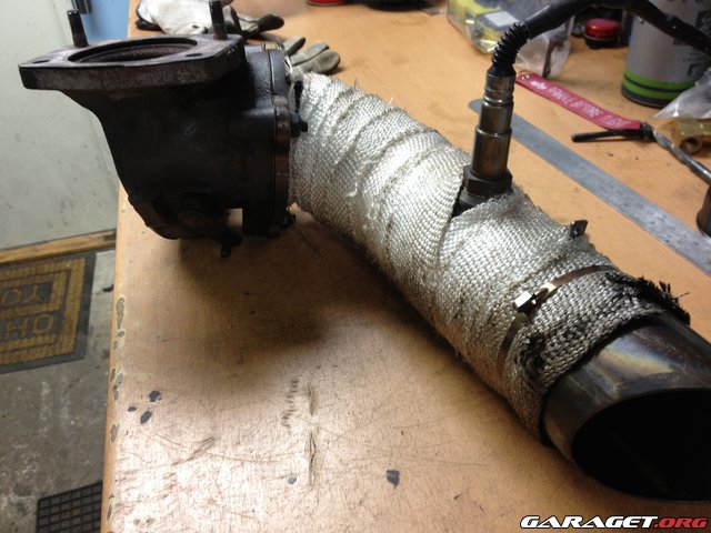

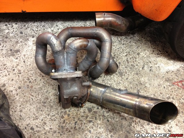

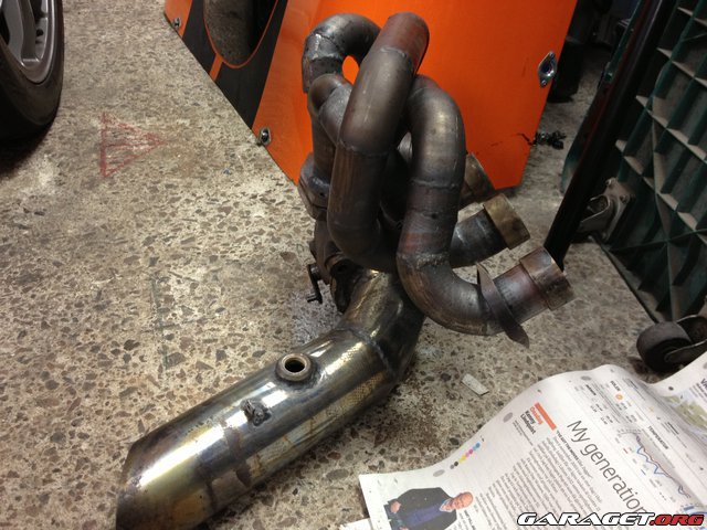

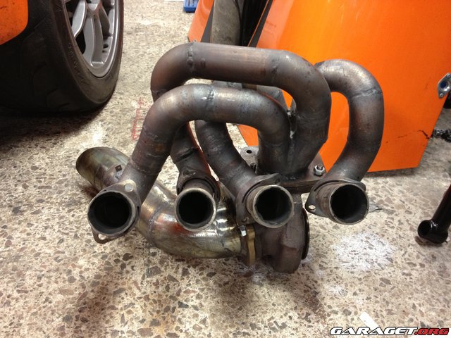

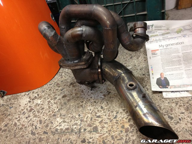

Har i alla fall fixat lite med grenröret etc som skall lämnas iväg för coating. Avgaslinda är bra men känsligt för yttre våld...så dessa skall i görligaste mån skippas helt där det går....
https://www1.garaget.org/gallery/images/135/134927/134927-bdb37afd6ea317fd2f51d0650c013c6a.jpg
https://www1.garaget.org/gallery/images/135/134927/134927-6ffe413810a0e590a79aed64ae559aad.jpg
https://www1.garaget.org/gallery/images/135/134927/134927-66508877d2af93eb4debf7b73bf0496c.jpg
https://www1.garaget.org/gallery/images/135/134927/134927-2a3f9d1e481c39cd326c2380a782d374.jpg
https://www1.garaget.org/gallery/images/135/134927/134927-fcb9ed009bc18b7ac9bc6478330aec97.jpg
https://www1.garaget.org/gallery/images/135/134927/134927-f94aae22f8e1a075303dc2afb634ec65.jpg
https://www1.garaget.org/gallery/images/135/134927/134927-1d55e71d2f46251ace742e146bf17785.jpg
https://www1.garaget.org/gallery/images/135/134927/134927-69cd05b67c7271af4b87a8ac1bfe6bd7.jpg

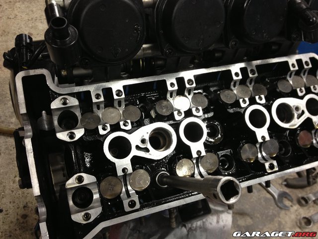

Har börjat med att få i stakar o kolvar i blocket nu igen....
https://www1.garaget.org/gallery/images/135/134927/134927-470787df6a3bff1d46d555a73a3a00fa.jpg
https://www1.garaget.org/gallery/images/135/134927/134927-7bebc87950ca01e341d587ea871e5d15.jpg

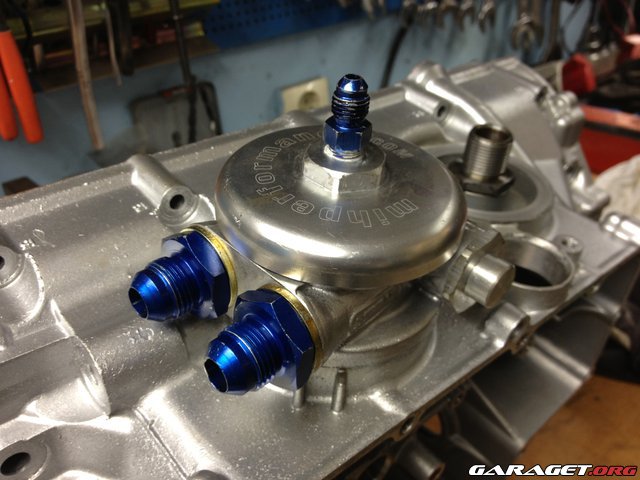

Funderar även över att göra en annan lösning på oljekylsadaptern:
Locket är förvisso utbytt från Mocal-skräpet till en smidd, men har fortfarande inte löst vad som orsakat att Mocallocken som jag använde tidigare gick sönder 2 gånger mer än att det måste vara ett sprött skräpgjutgods i konstruktionen som orsakar att den havererar.......och sånt vill man eliminera!!
https://www1.garaget.org/gallery/images/135/134927/134927-8d633ae43e4ed647e2bdc1d0ace48c41.jpg

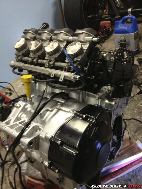

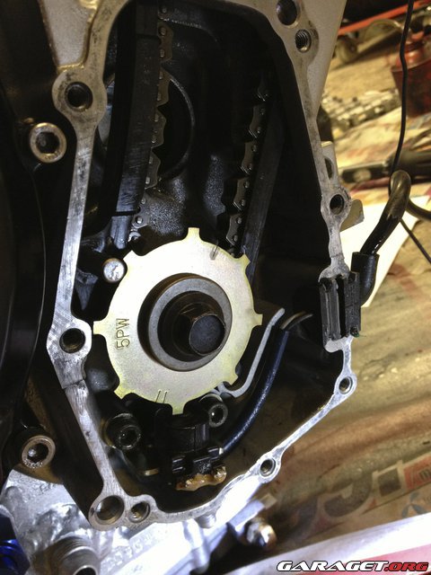

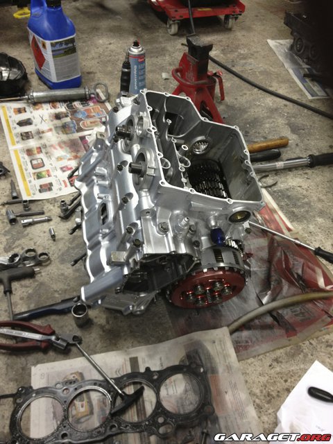

Har satt ihop motorn...:
https://www1.garaget.org/gallery/images/135/134927/134927-76457df073a13bb2f17117db70cc4167.jpg
https://www1.garaget.org/gallery/images/135/134927/134927-5f5b01d368ff1d2cbb2fa0f1352ae4e7.jpg

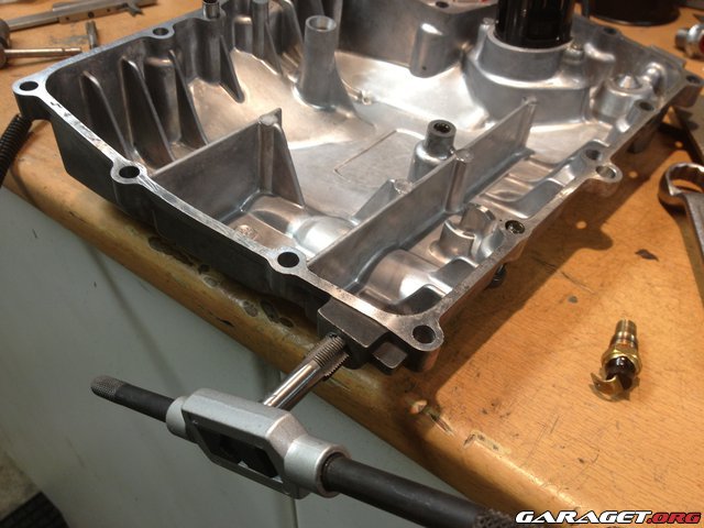

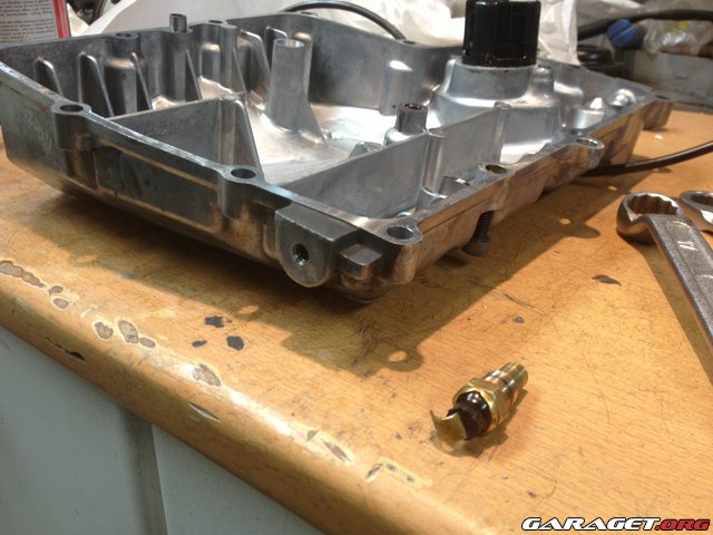

Passar på att flytta oljetempgivaren till framkanten på sumpen.
https://www1.garaget.org/gallery/images/135/134927/134927-237c3703a83d590bf7fdbe2b915468a4.jpg

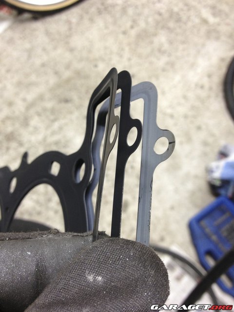

Toppackningen blir den sedvanliga 3-lagers Yamaha/Cometic packningen:
https://www1.garaget.org/gallery/images/135/134927/134927-30695659d3a751a5a3fb745d95a387ce.jpg

Peter o gänget på Civinco gjorde en programvara för Yamaha´s original trigger - har kört med denna setup sen bilen blev klar - funkar perfekt!
https://www1.garaget.org/gallery/images/135/134927/134927-3a2aced94dd3f7f946bf81c7c7fcd850.jpg
Färdig att stoppa i bilen igen.
