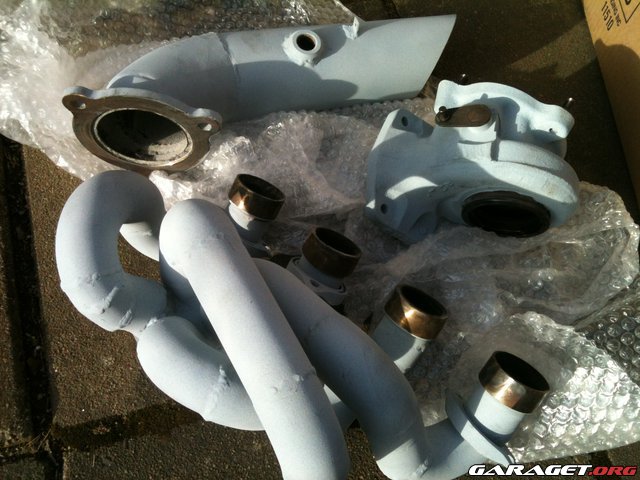

Idag fick jag långt om länge en kartong med lite coatade delar - grenrör, downpipe och avgashuset till turbon.
https://www1.garaget.org/gallery/images/135/134927/134927-21f875ba6da3e4856b963750e2cf0527.jpg

#492
Ser grymt bra ut, är det dendär hemskegrymma coaten som läggs på vid nån extrem temperatur i något land utanför Sverige?

Nej - faktiskt coatat av en firma här i Skåne...

Okej ballt, vet du vilken coating det är?
Vi hade en Polack som kom förbi i vårt garage demonstrerade någon coating som lades på i Irland om jag minns rätt, besprutas vid 11 000 grader och isolerade samt avledde värme från utansidan något fruktansvärt effektivt.
Det är extremt hårt också, jag tvivlade lite på om det skulle spricka vid värme etc men drog med skruvmejsel på och coatingen slipade på skruvmejseln, blev skit i coatingen från mejseln, slagtålig med.
Används tydligen inom F1, riktigt ball coating smile
Ahaaa...

Wolframkarbid? smile Hårt som satan....
Jaha du menar nu?
692 Inlägg
26 april 2013
#496
Jag frågade faktiskt inte vad den coatingen hette....jag som brukar vilja ha koll...men dom gör mycket till industrin och jag vet några som lämnat sina grenrör/Turbo där med mycket gott resultat - återkommer när det är testat!

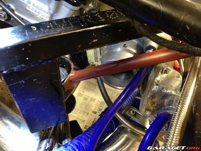

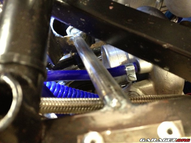

Tillverkade en liten förstärkning till lagringen av rattstången:
https://www1.garaget.org/gallery/images/135/134927/134927-1bff97d70c82c7e375369ee50ab32316.jpg
https://www1.garaget.org/gallery/images/135/134927/134927-a06a8a9df30343d3b3376eb5866ea79c.jpg
https://www1.garaget.org/gallery/images/135/134927/134927-27a1ea366d0d3da8d438e623b7d9b725.jpg
Är på väg att få svart färg.....

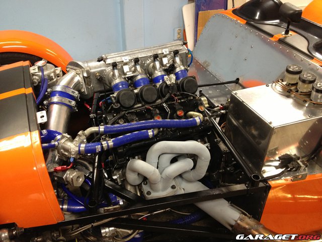

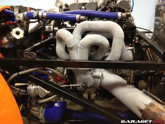

https://www1.garaget.org/gallery/images/135/134927/134927-5da9dd3c343b1dcddb88b6285f081738.jpg
Allt på plats igen....
https://www1.garaget.org/gallery/images/135/134927/134927-18302b2e5d6db624fff3596b670d8a14.jpg
Värmeskölden skall skruvas dit igen...det skärmar av huven väldigt bra - bilder kommer!
