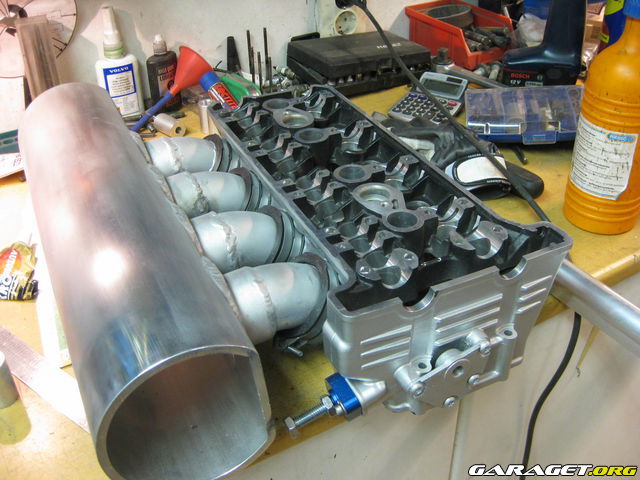

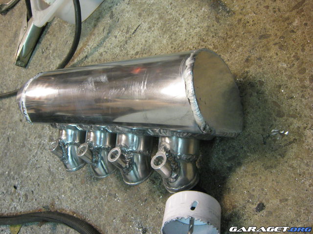

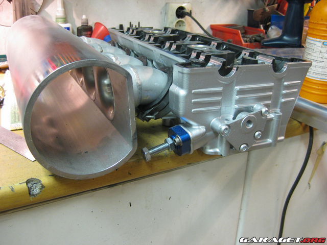

Igår svetsade jag klart trattarna i plenumet:
https://www1.garaget.org/gallery/archive/134927/1030776_kh8fwz.jpg

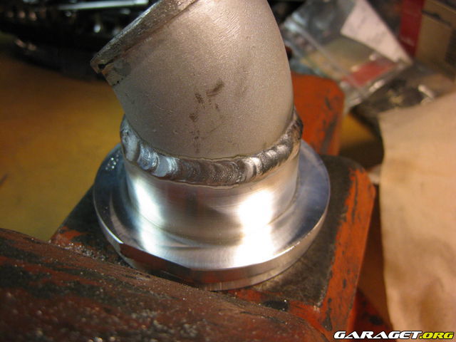

Röret o tratten svetsas samman med TIG:en
https://www1.garaget.org/gallery/archive/134927/1030779_oqg1tu.jpg
https://www1.garaget.org/gallery/archive/134927/1030780_bmgsw9.jpg

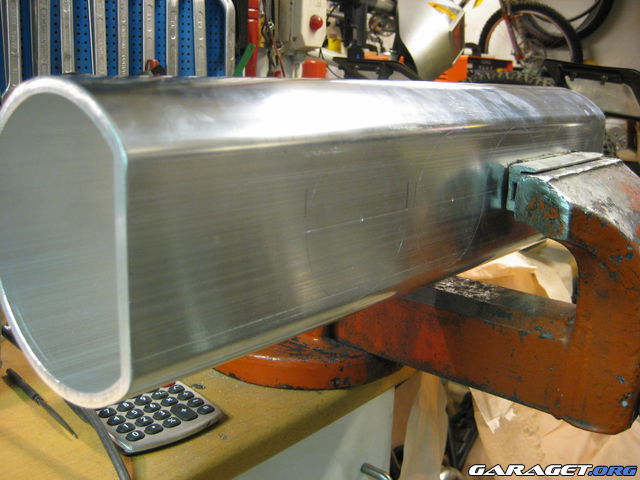

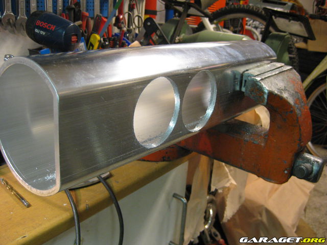

Här har jag mätt ut var hålen skall göras till trattarna.
https://www1.garaget.org/gallery/archive/134927/1030781_v67i7y.jpg
Två av hålen gjorda - jag använder en vanlig hålsåg och T-sprit (på aluminiumet så klart..annars blir man så jäkla kass i magen..)

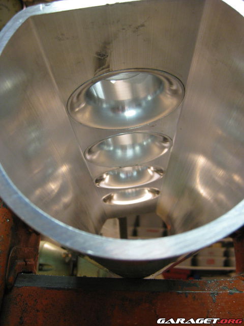

https://www1.garaget.org/gallery/archive/134927/1030782_bv3xm5.jpg
Så här ser det ut på insidan efter att jag svetsat fast dessa..

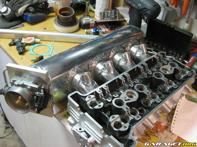

https://www1.garaget.org/gallery/archive/134927/1030783_jyfcco.jpg
Och så här ser det ut när det är provmonterat på toppen.
https://www1.garaget.org/gallery/archive/134927/1030784_1sxr6i.jpg
Så långt-så nu är det snart tid för fästena till spridarna (som jag måste beställa snart..)

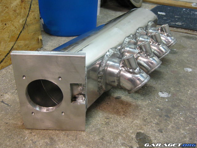

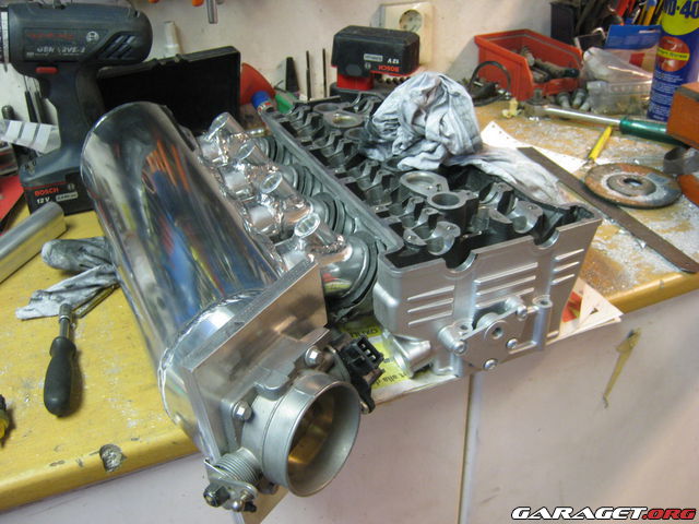

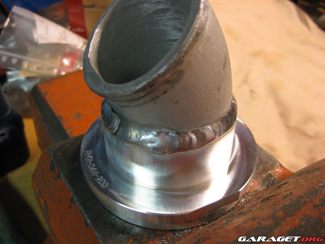

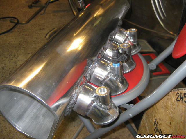

Plenumet och rören glaskuleblästrade jag först...men ångrade mig och slipade o polerade dom igen...inte showglans, men blankare blev det..
AC/DC TIG:en är guld värd även för en hemmapulare...
https://www1.garaget.org/gallery/archive/134927/1032869_oyd236.jpg
Nu är spridarhylsorna svetsade på plats.
https://www1.garaget.org/gallery/archive/134927/1032870_8c7qba.jpg
https://www1.garaget.org/gallery/archive/134927/1032873_ea02a7.jpg

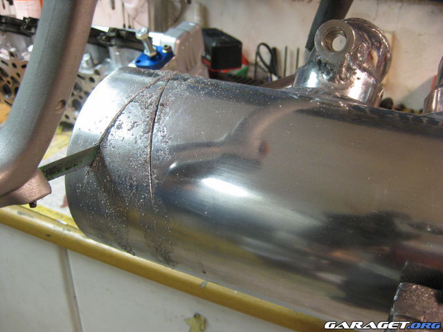

Här kapar jag gaveln snett och använder en kil av den avkapade biten för att vinkla plattan till spjällhuset med.
https://www1.garaget.org/gallery/archive/134927/1032874_t8393i.jpg
Gaveln igensvetsad och kilen vid spjällhuset på plats. AC/DC TIG:en är guld värd!!!
https://www1.garaget.org/gallery/archive/134927/1032875_futkj2.jpg
Gaveln ditsvetsad.
Senast redigerat av 33Coupe (26 december 2010)

Lite fler bilder från helgens övningar...
https://www1.garaget.org/gallery/archive/134927/1032881_0ym1zs.jpg
Gaveln urkapad för spjällhuset - 3" från Volvo. Nerkapningen till Höger är för TPS:en.
https://www1.garaget.org/gallery/archive/134927/1032882_eqvc1b.jpg
Så långt idag. Fortsättning följer.

Väldigt väldigt snyggt! Men en liten fråga bara.. brukar man inte göra plenum med trattarna instickandes en bit in i plenumet, för att få jämnare flöde mellan cylindrarna tror jag..

Tackar. Jag har fusktränat med TIG:en i många år hemma i garaget, men aluminium är ganska nytt för mig, men - träning ger färdighet.
Tackar.
Jo - det stämmer, men det finns även de som gör som jag gjorde på den här (jag är ingen expert på området) men jag vill testa den här varianten istället - vi får se hur det funkar om ett tag när jag är klar annars får man väl göra om det hela..

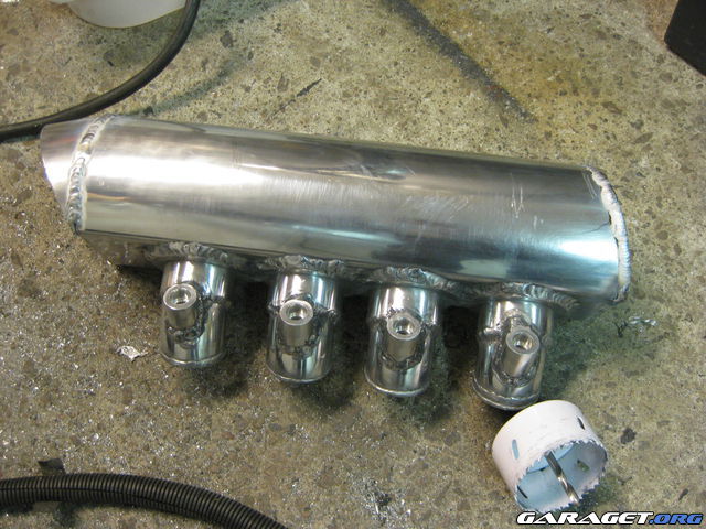

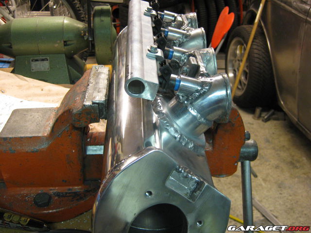

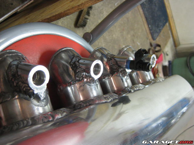

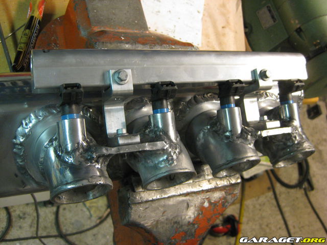

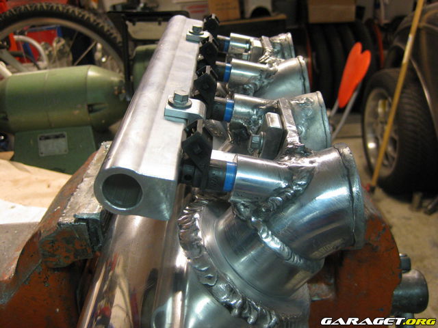

Lite mer svetsning i snickarboden i helgen...Fuelrailen har fått fästplattor svetsade mellan insugningsrören. I fästplattorna gängade jag hålen M6 med HeliCoil insatsgänga för att man skall kunna spänna detta utan att dra itu något.
Nu är det snart på G med AN nipplar i ändarna och så skall jag ha fatt i en bränsletrycksregulator som är justerbar.
Grabben sa en fräck grej idag när han såg fuelrailen på plats: "du hade ju inte behövt att ha en catchtank med den dimensionen på fuelrailen"......
