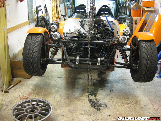

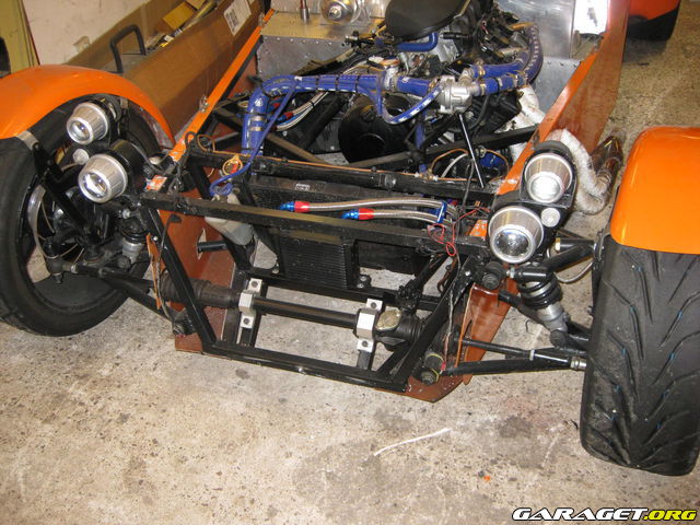

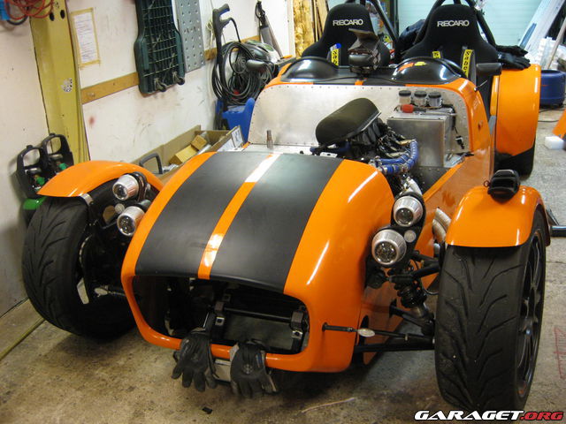

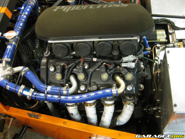

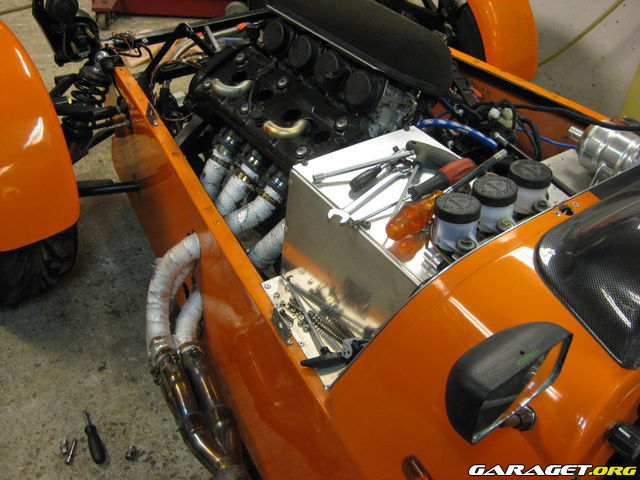

Igår - Söndag - åkte motorn som satt i bilen från början ut så jag kan förbereda med en ny kylare mm innan den kompressormatade motorn skall i. Hela kylsystemet görs om med ny kylare, nya fästen, nytt expansionskärl, lite omändrade slangar mm
https://www1.garaget.org/gallery/archive/134927/1038893_g1am46.jpg
https://www1.garaget.org/gallery/archive/134927/1038895_hz0snf.jpg
https://www1.garaget.org/gallery/archive/134927/1038896_87524x.jpg
Så här såg det ut innan jag plockade ur motorn...
https://www1.garaget.org/gallery/archive/134927/1038897_iwlrok.jpg
Fronten skall plockas av - den skall jag bygga om så att den med hjälp av snabbkopplingar går att ta bort - smidigare att komma till olika saker då.
https://www1.garaget.org/gallery/archive/134927/1038898_4g5qbx.jpg
https://www1.garaget.org/gallery/archive/134927/1038899_u1t7dk.jpg

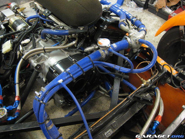

Vattenkylaren kommer från Yamaha, men kommer att bytas till en VW Polo kylare. Till vanlig gatkörning har det funkat perfekt, men 30° graders värme och bankörning - nej, det blev lite varmt i somras...
https://www1.garaget.org/gallery/archive/134927/1038900_2rw5m5.jpg

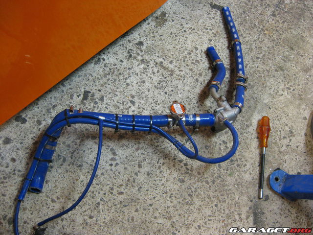

Slangarna kommer också att ändras.
https://www1.garaget.org/gallery/archive/134927/1038901_xzgh67.jpg
https://www1.garaget.org/gallery/archive/134927/1038902_xweieo.jpg

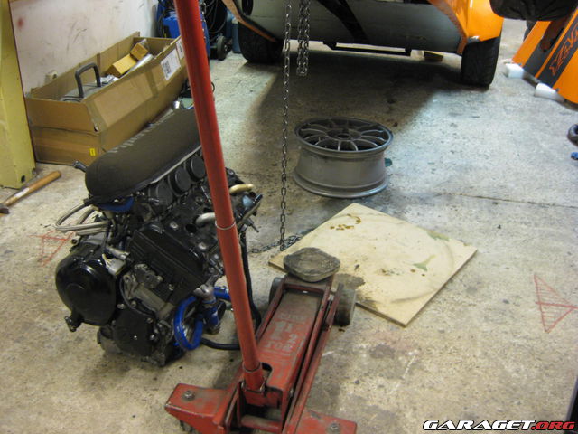

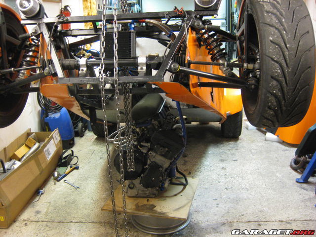

Det mesta bortkopplat - nu är det snart dags för lyftet. Motorn väger egentligen så lite att man kan utan problem "rycka" ut den, men nu stod jag själv i garaget så det fick bli enmanslösningen istället...
https://www1.garaget.org/gallery/archive/134927/1038903_jlr4wb.jpg
https://www1.garaget.org/gallery/archive/134927/1038904_321cv7.jpg
Upp med bilen-in med en gammal OZ fälg-ner med bilen så motorn ligger på fälgen-lossa motorn-upp med bilen och ja vips är paketet ute..!
https://www1.garaget.org/gallery/archive/134927/1038905_nf4fjn.jpg
https://www1.garaget.org/gallery/archive/134927/1038906_w2nzxg.jpg
Touchdown.

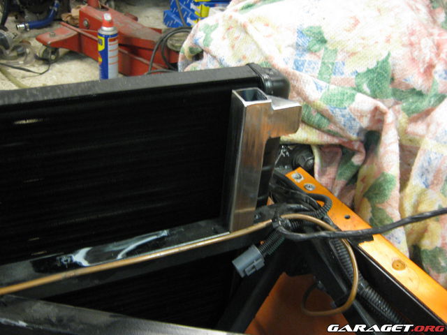

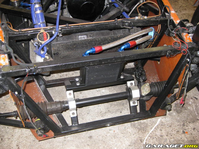

Här kapas dom gamle kylarfästena bort för att ge plats till en större kylare.
https://www1.garaget.org/gallery/archive/134927/1038907_g60fx0.jpg
Övre fästena åker bort.
https://www1.garaget.org/gallery/archive/134927/1038908_c08krx.jpg
Även det undre fästet kommer att kapas bort.
https://www1.garaget.org/gallery/archive/134927/1038909_gg9la0.jpg
Slangsystemet kommer att ändras. Jag kommer att sätta dit ett separat expansionskärl högst upp så att jag bara har ett kylarlock.
https://www1.garaget.org/gallery/archive/134927/1038910_wu34mr.jpg
Här har jag börjat att tillverka dom övre fästena till den nye kylaren från en VW Polo (-96:a)

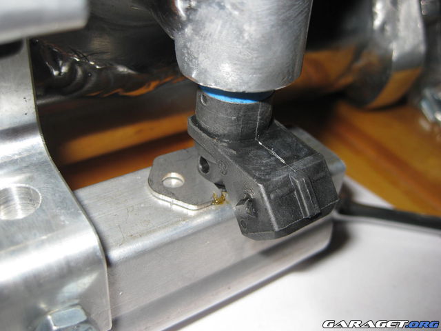

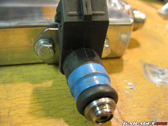

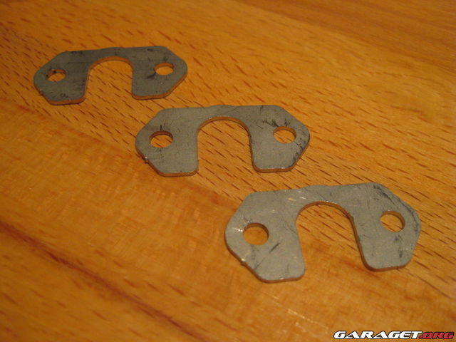

Idag kom det lite fler grejor med Posten - låsningar till spridarna. Skall borra fuelrailen på baksidan för att kunna skruva fast dessa så inte spridarna lämnar fuelrailen när man plockar av den...
https://www1.garaget.org/gallery/archive/134927/1039217_smqsqi.jpg
Clipsen till spridarna.
https://www1.garaget.org/gallery/archive/134927/1039218_849j9s.jpg
Och här skall dom sitta - det är bara att borra och gänga upp hål för dessa.

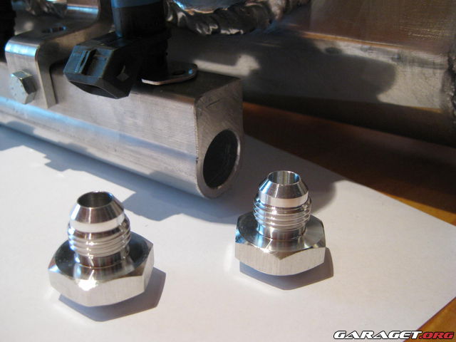

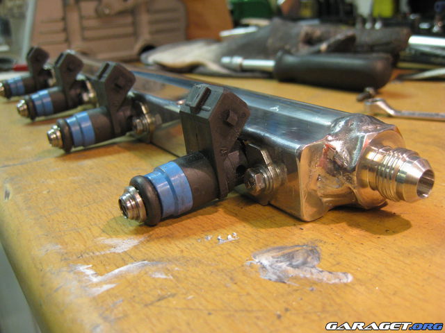

Paket 2 kom med lite AN svetsnipplar i Alu som skall svetsas fast i ändarna på fuelrailen i morgon kväll.
https://www1.garaget.org/gallery/archive/134927/1039318_nnqsgz.jpg
https://www1.garaget.org/gallery/archive/134927/1039319_n4jhq3.jpg

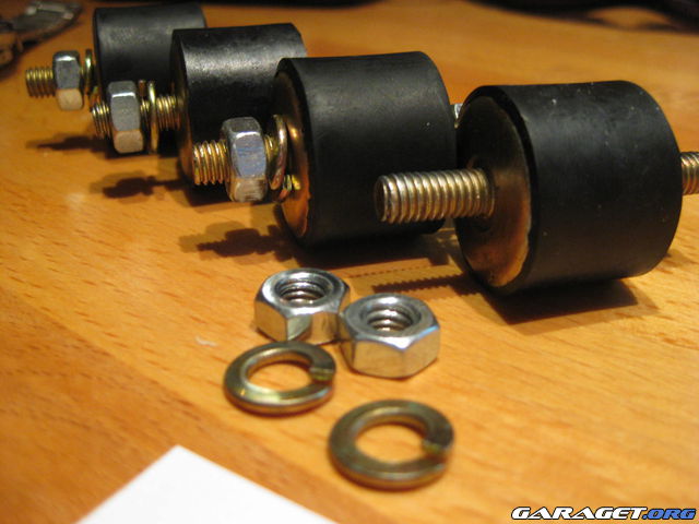

Gummibussningar med M6 skruvar skall användas till Polo-kylaren. Känns lite hårda så man får hoppas att man inte tar död på plastkylaren eftersom allt är stumt på bilen...vi får testa och se i sommar hur det håller..

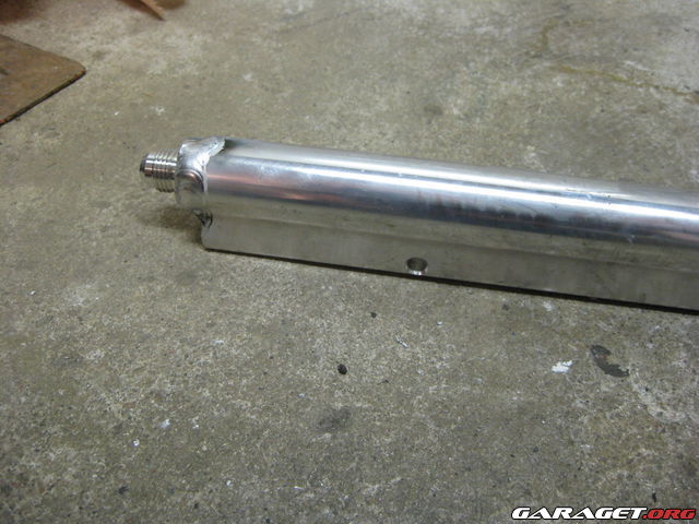

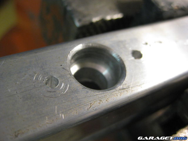

Lite sliten efter gårdagens Kickboxningsträning men man skall ändå ut och meka, men ibland är det bättre att låta bli visar det sig. Det strulade när jag skulle svetsa i aluminiumnipplarna i fuelrailen - det kändes nästan som om man svetsade med fel gas....men jag fick ihop det efter ett tag ändå.

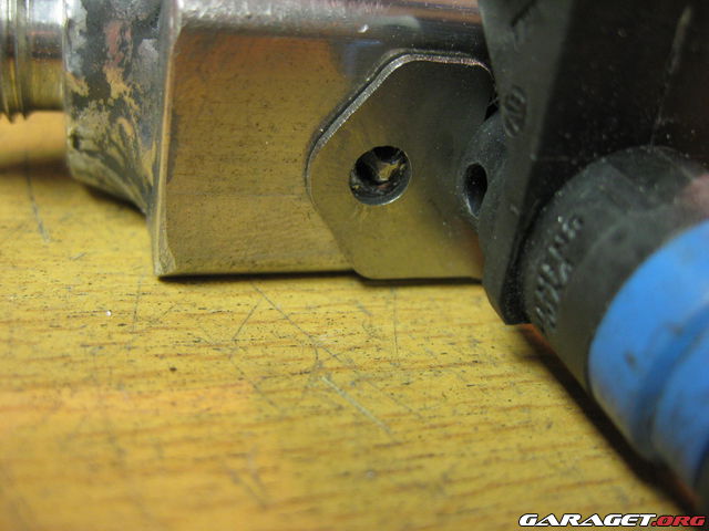

Ovanpå allt så bröt jag en gängtapp i fuelrailen när jag skulle gänga upp hålen för låsclipsen till spridarna så en av dom sitter bara med en skruv.
https://www1.garaget.org/gallery/archive/134927/1039751_luzxoa.jpg
Hålen till M4 skruvarna borras i fuelrailen.
https://www1.garaget.org/gallery/archive/134927/1039756_nuzhpb.jpg
AN-nipplarna i ändarna ditsvetsade om än det bråkade i början...
https://www1.garaget.org/gallery/archive/134927/1039761_8h5y3a.jpg
Bruten gängtapp - M4 - i fuelrailen...nu får man köra med extra dövikt...onödigt!
https://www1.garaget.org/gallery/archive/134927/1039760_thhxtu.jpg
Så här ser dom övriga ut - 2 skruvar i varje..
https://www1.garaget.org/gallery/archive/134927/1039757_g4dqy7.jpg
Och så här blev det.
