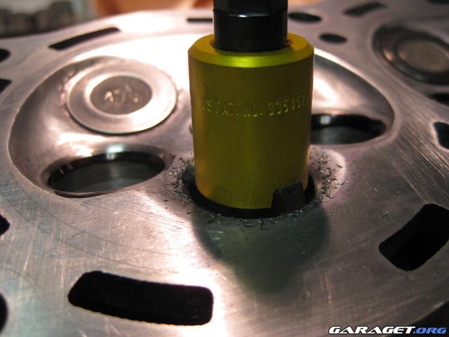

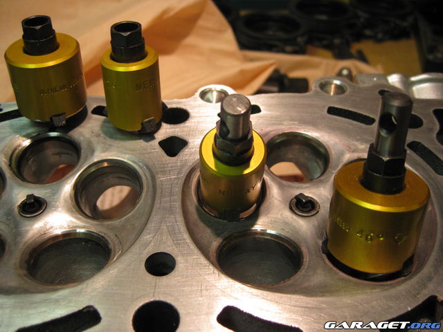

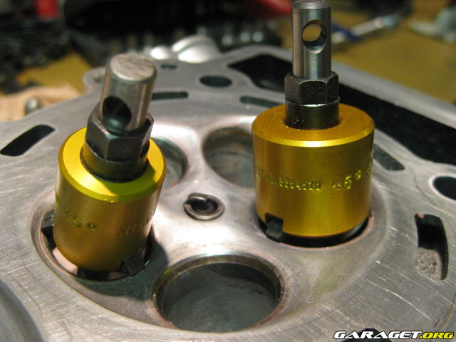

Lite tråkigt och lite roligt: först det roliga: ventilsätesfräsarna dök upp nu i Fredags så i helgen fräste jag säten.
https://www1.garaget.org/gallery/archive/134927/1042807_xa3a4o.jpg
2 stolekar -insug/avgas och med 2 olika vinklar.
https://www1.garaget.org/gallery/archive/134927/1042808_wto94s.jpg
https://www1.garaget.org/gallery/archive/134927/1042800_daiqon.jpg
692 Inlägg
17 januari 2011
#134

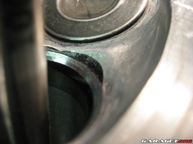

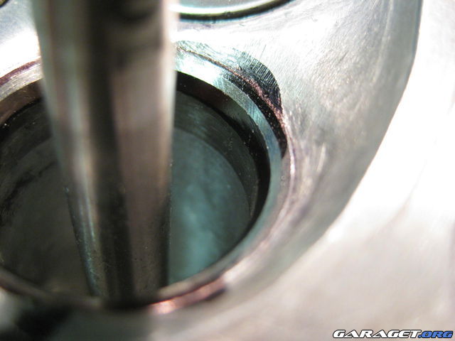

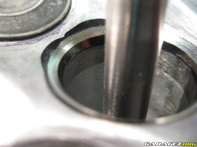

Så här blev sätena. Det svarta som syns på bilderna är lite märkfärg så man kan se vad man tagit. Sätets bredd - anliggningsytan mot ventilen skall bara var 1mm.......
Det som syns på bilden är 2 olika vinklar - både 45° och 30°.
https://www1.garaget.org/gallery/archive/134927/1042798_0z2615.jpg
https://www1.garaget.org/gallery/archive/134927/1042797_br6mqc.jpg
https://www1.garaget.org/gallery/archive/134927/1042796_066cbk.jpg

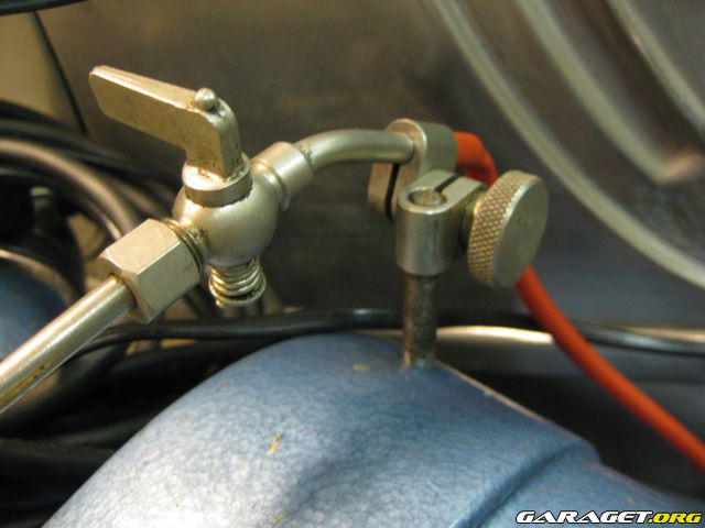

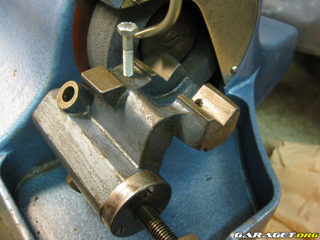

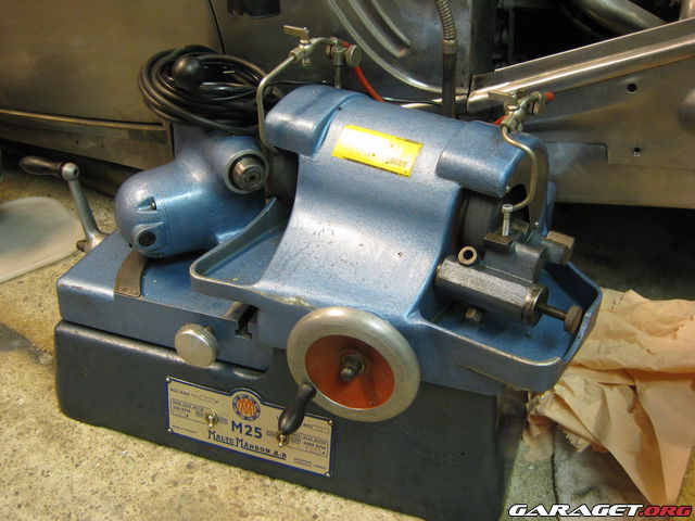

Var och hämtade ventilslipmaskinen som jag köpte begagnad i helgen också - Malte Månson - klassisk modell med andra ord. Den var i mycket fint skick, men sakna spännanordningen när man skall slipa ventilskaftet - på Höger sida. Är det någon som har en bra bild av detta fäste (går att använda utan också) så vänligen maila mig detta så vore jag tacksam!!!!!!
https://www1.garaget.org/gallery/archive/134927/1042806_j57kfb.jpg
Mycket bra skick.
https://www1.garaget.org/gallery/archive/134927/1042802_9m3npn.jpg
Här saknas jag fastspänningsanordningen - vänligen fota och maila mig om ni har tillgång till det - tack.
https://www1.garaget.org/gallery/archive/134927/1042803_hmnn2b.jpg
Härligt med lite mekaniska rattar och vred mitt i all elektronik i dagens samhälle - eller hur?

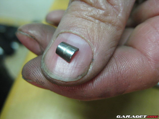

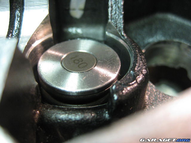

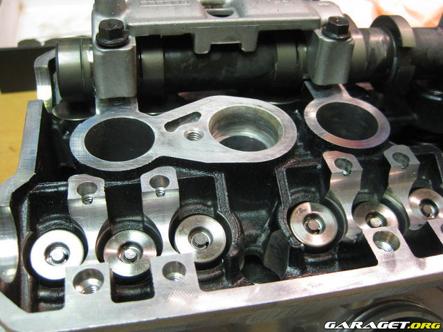

Skulle sätta ihop toppen - som ni ser är det ett urmakajobb med tanke på knasternas storlek - och min tumme är inte stor...men väl skitig under nageln kan jag se..
https://www1.garaget.org/gallery/archive/134927/1042795_k6n8sd.jpg
https://www1.garaget.org/gallery/archive/134927/1042788_3a53rb.jpg
Då visade det sig att Titanretainersen på avgsassidan hade för snäv tolerans i hålet - 2/10delar - där ventiljusterbrickan ligger så dessa satte sig riktigt hårt....
https://www1.garaget.org/gallery/archive/134927/1042794_6ljudp.jpg
Av med allt igen och maila firman att dom får göra om och göra rätt....
1 steg fram och 2 tillbaks..så är det ibland.
Nu släpper jag detta resten av veckan tills dessa finns i garaget med rätt mått.
Skönt med Kickboxning - där får man lite utlopp för vissa inneboende aggressioner.....
Lev väl fram tills nästa uppdatering!

Fick nya Titanretainers idag till avgassidan med expressfrakt från USA - 8 stycken.
Vis av folks misstag gör att man alltid är misstänksam..."är det rätt grejor",  "stämmer måtten nu då" etc så jag mätte dom en och en - givetvis var 7 stycken i rätt mått, men inte den 8:e....
Mailade dom så nu blir det till att vänta igen....

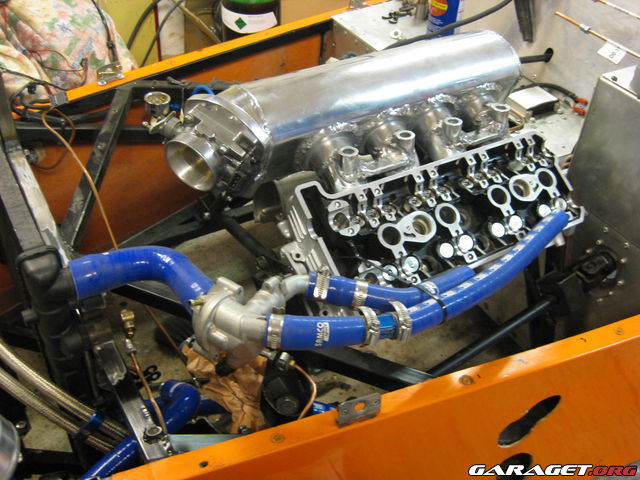

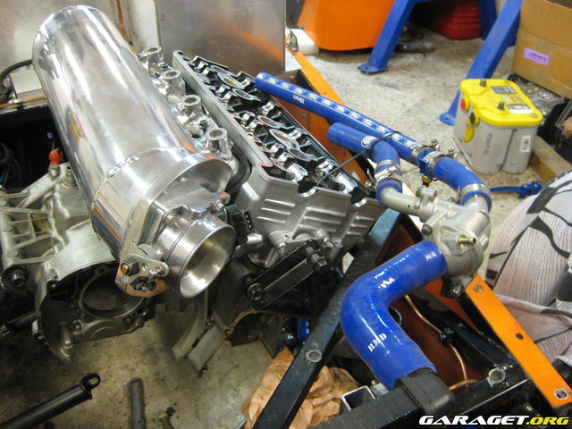

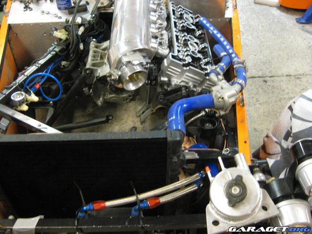

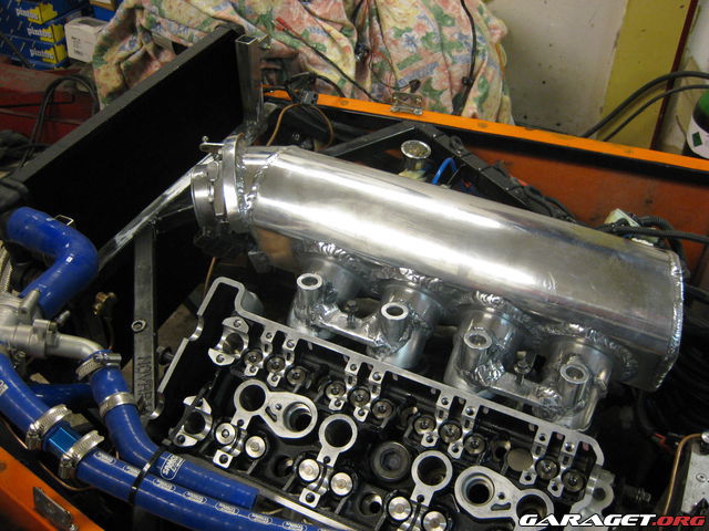

Släpper "toppjobbet" och koncentrerar mig på att få ihop kylaren med infästning, flytta expansionskärl och förbereda för Intercoolern. Tar det för lång tid till med den portade toppen så sätter jag dit en originaltopp med kraftiga fjädrar och Titanretainers så kan jag brottas med toppen på "lediga...??" stunder istället så bilen blir körklar någongång istället.
Här har jag provonterat ett tomt motorblock och en topp för att se så allt hamnar på rätt plats innan motorn läggs dit igen.
https://www1.garaget.org/gallery/archive/134927/1048878_h2xpq8.jpg
https://www1.garaget.org/gallery/archive/134927/1048877_y79bk4.jpg

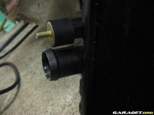

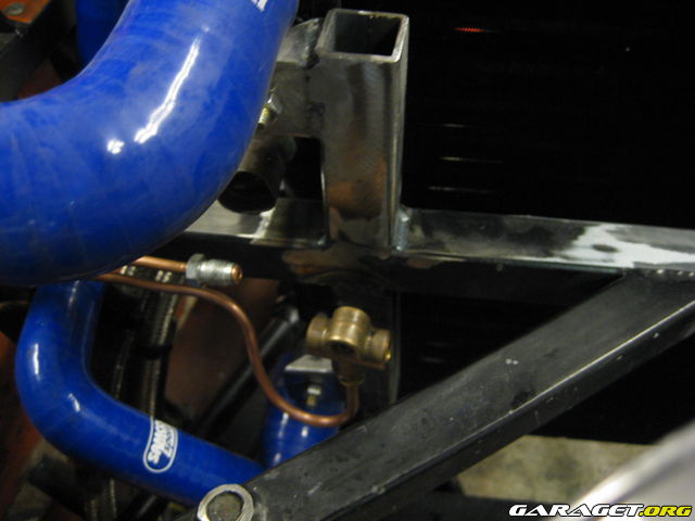

Gummikuddar gängade in i kylaren
https://www1.garaget.org/gallery/archive/134927/1048879_9ciudq.jpg
https://www1.garaget.org/gallery/archive/134927/1048880_ztd5ex.jpg

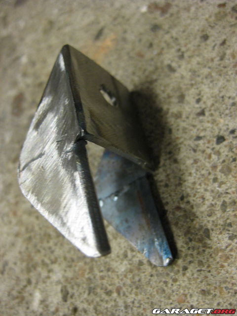

Nya fästen tillverkas
https://www1.garaget.org/gallery/archive/134927/1048881_x4jiw1.jpg
https://www1.garaget.org/gallery/archive/134927/1048883_07f46t.jpg

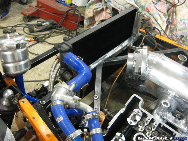

Det blir trångt med Intercooler (kommer att monteras framför den vanlige kylaren), slangar, rör mm
https://www1.garaget.org/gallery/archive/134927/1048884_yiyevq.jpg
https://www1.garaget.org/gallery/archive/134927/1048885_h0uhz1.jpg
