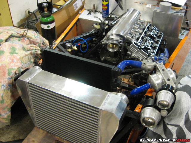

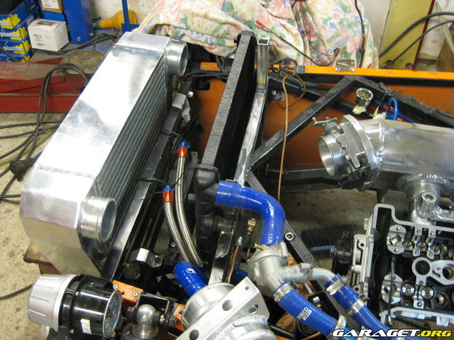

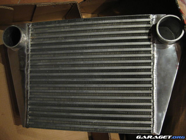

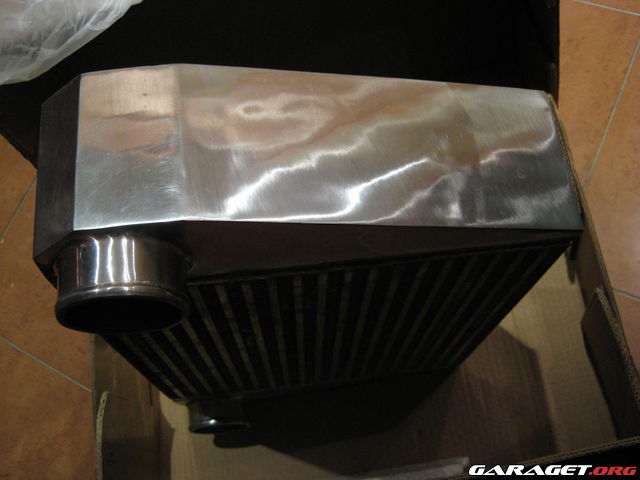

Idag kom det ännu ett paket innehållandes en Intercooler med lite rörböjar.
https://www1.garaget.org/gallery/archive/134927/1050207_ckklwr.jpg
https://www1.garaget.org/gallery/archive/134927/1050206_ufddpi.jpg
4,5" tjock..
https://www1.garaget.org/gallery/archive/134927/1050208_j4ik7y.jpg
Nu kan man göra fästen till Intercoolern så man kan börja med rördragning i alla fall från Intercoolern till spjällhuset

De va en rejäl rackare. Du kör med andra ord ganska hårt med bilen eftersom du behöver kyla så mycket roll

Fan va redigt jobbat! Segt med dina retainers som inte vill bli rätt, men skönt att ha att göra med ett seriöst företag som gör om jobbet utan att bråka.
Snyggt blir det också, intercoolern var ingen dålig pjäs big_smile
Ha, ha...klart den skall köras hårt!...Nej det är nog snarare så att kompressormatade motorer har tydligen en tendens att få problem med för varm insugningsluft=sämre fyllnadsgrad så därför tänkte jag att ta en så djup Intercooler som möjligt och ha den så långt ifrån värmekällan=vattenkylaren som det går då yttermåtten på en Super7:a begränsar bredden och höjden på Intercoolern en aning...

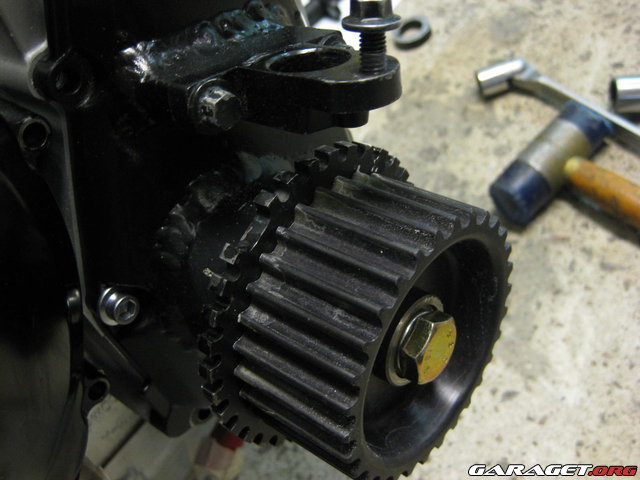

https://www1.garaget.org/gallery/images/135/134927/134927-30762af6fd50e9d36ef8696bde3d78c8.jpg

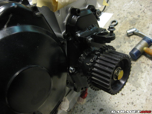

Kamkedjehjulet monteras provisoriskt. Egentligen sitter triggerhjulet direkt på drevet, men med kompressormotorn så skall jag använda ett utvändigt triggerhjul på 36-2 kuggar.
https://www1.garaget.org/gallery/images/135/134927/134927-bbae29496357b718eaaebeb51b2db6d9.jpg
Bättre bild...

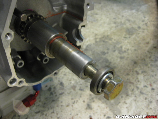

https://www1.garaget.org/gallery/images/135/134927/134927-c9704e55021e5db9b884a63947961d62.jpg

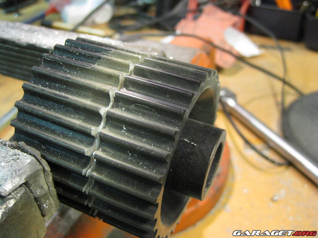

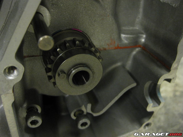

Här är axeln som skall driva kompressorn. Tyvärr gjorde jag kilspåret ända in så därför är det permatex längst in för att inte oljan skall gå längst kilspåret och förbi lagret och ut.
https://www1.garaget.org/gallery/images/135/134927/134927-df839d26bcd0ec436fd0b61f90fd1741.jpg

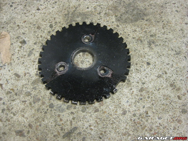

36-2 triggerhjulet som jag har testat lite förra sommaren.

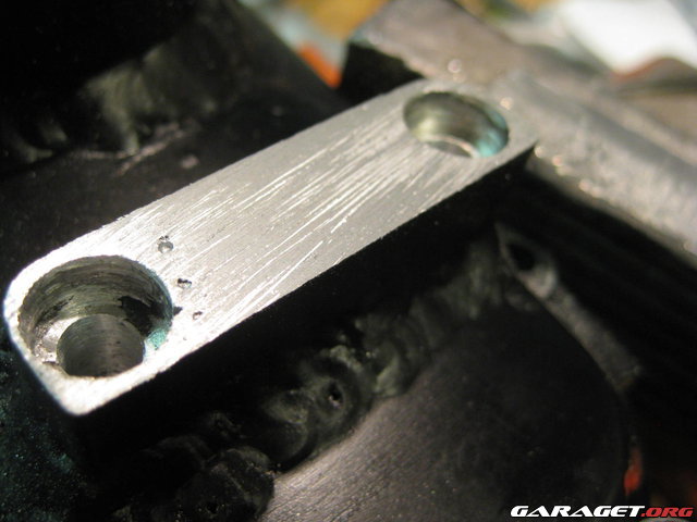

Dålig bild, men här är uttagen som jag svetsade till oljetryck samt oljeretur från kompressorn.
https://www1.garaget.org/gallery/images/135/134927/134927-12f6059dfd12324094b7d2afeb941e51.jpg

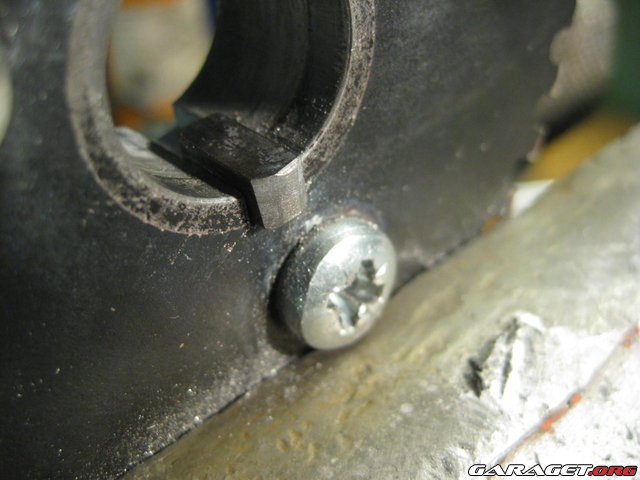

Här filar jag till ett kilspår i triggerhjulet.

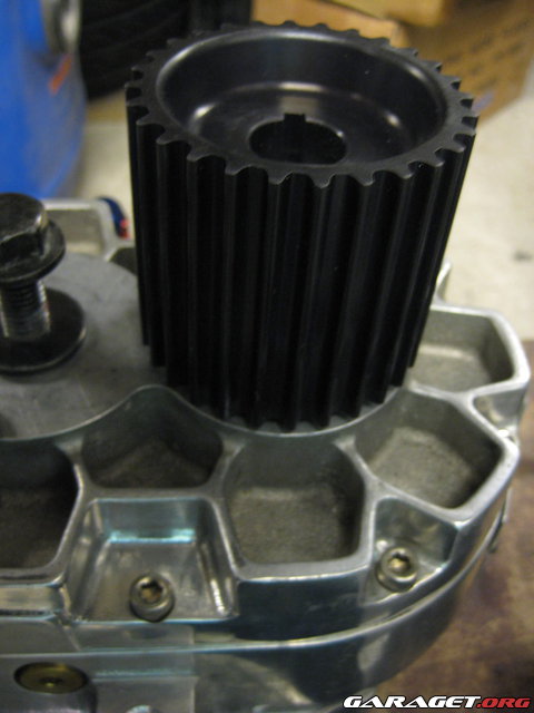

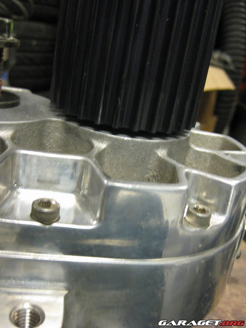

Här har jag kapat till remskivan till kompressorn så den kommer tajt in mot kompressorhuset.

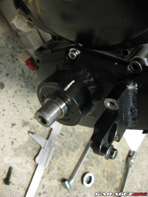

https://www1.garaget.org/gallery/images/135/134927/134927-a7b305bef6a625762aa78c3d8b1a8f1f.jpg
https://www1.garaget.org/gallery/images/135/134927/134927-95ef594bdd4a89590d7a5251632b18dc.jpg

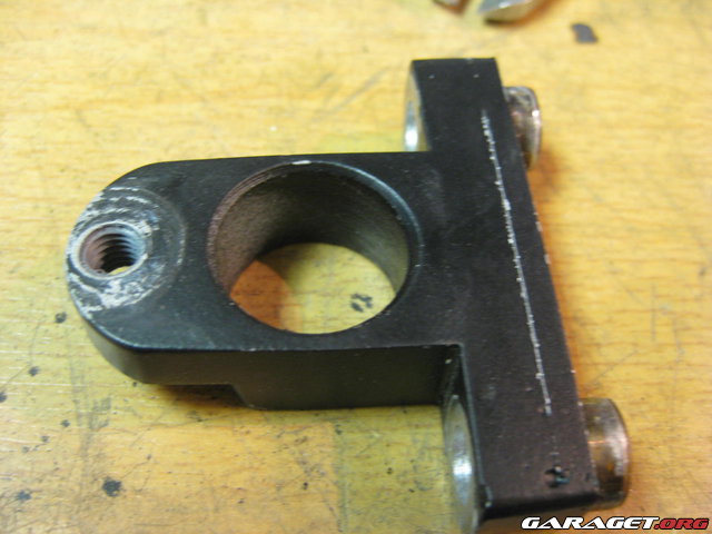

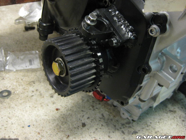

Här är den egentillverkade kåpan monterad med axeln, kullagret, fästet jag svetsade på för triggergivaren
https://www1.garaget.org/gallery/images/135/134927/134927-d5114d63df6bf925f45a7f17366dbae3.jpg
Fästet måste komma närmare huset så den filas ner 3mm
https://www1.garaget.org/gallery/images/135/134927/134927-a399d5d376b1601055e87a14fcd2069d.jpg
Styrningar på insidan så den alltid kommer på samma plats.

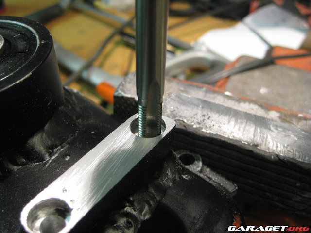

Här gängar jag upp hållaren för att sätta Helicoil instatsgängor för att undvika framtida problem.

https://www1.garaget.org/gallery/images/135/134927/134927-4017e280d35f39852b9150055b017fc5.jpg
Bulten är - ve och fasa - en Renault 10,9 bult.....hoppas att det håller.........hittar jag en ARP M10 fingängad i rätt längd skall den bytas!!!!

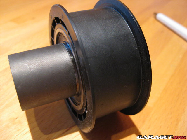

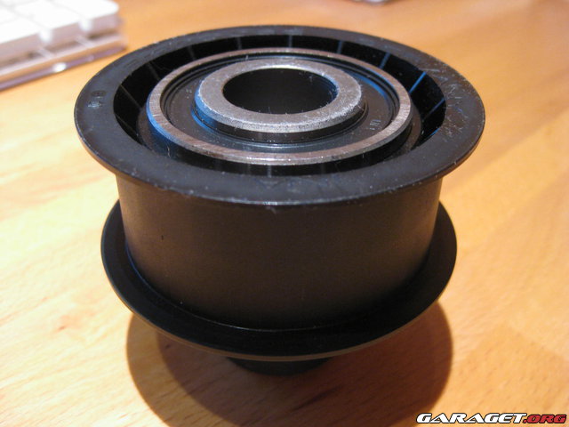

Skall tillverka en remspännare med styrningar på sidorna så inte remmen lämnar moderskeppet så att säga...
https://www1.garaget.org/gallery/images/135/134927/134927-3a3646025b74e6161925efd67df5047c.jpg
Remspännarhjulet kommer från en Opel med Diesel motor...Diesel....hm...låt gå för den här gången....
