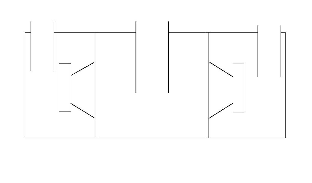

Tjenare, tänkte bygga en 7e ordningens bandpasslåda till mina 2 Mutant Conquest 12" och behöver lite råd.

Vill alltså ha en låda till båda dessa med 3 Portar genom hatthyllan på en merca sedan.
Hade varit väldigt tacksam ifall någon har tid att göra detta!!
Mvh Jonas!
Dieselpower!
534 Inlägg
12 oktober 2010
En sådan jag menar.
https://www1.garaget.org/gallery/archive/113108/large/1006669_sd6aoh.jpg

Yttre kammare (per styck): 40 liter netto, dämpmatta på innerväggarna
Mittenkammare: 90 liter netto, dämpmatta på innerväggarna
Port i yttre kammare (per styck): 1 st 6", röret görs 9 cm och sedan trattar
Port i mittenkammare: 1 st 6", röret görs 32 cm och sedan trattar
Lådan blev hyfsat stor tyvärr. Porten i mittenkammaren kan kortas av litegrann om basen spelar för djupt, men en sån här låda är dock knepig att få till så vi får väl se hur resultatet blir. smile

Tack så väldigt mycket, har länge velat testa en sådan låda o nu jävlar ska jag bygga en ; )
Kommer väll med resultat om någon dag!
