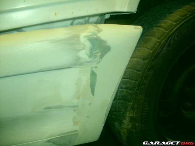

hejsan jag ha en volvo 740 gl som jag ska laga/småstyla! den gick sönder lite förra vintern och nu ska jag ta tag i det och laga det! jag har en volvo 850 frontspoiler än så länge! det ska komma lite mer godis sen smile men idag har jag spacklat och slipat massa, så hä kommer bilder:)
[img]https://www1.garaget.org/gallery/archive/42269/1007084_p4b0t9.jpg[/img]
första lagret finspackel!

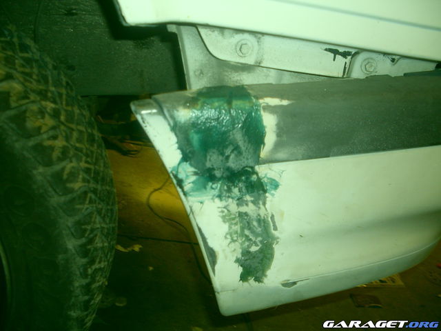

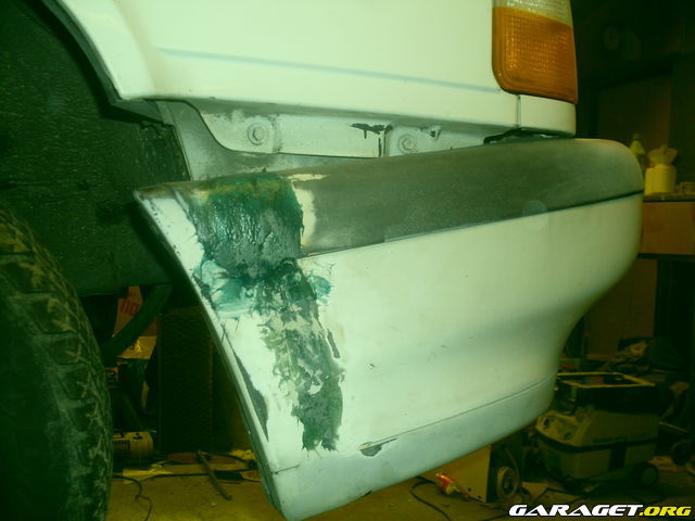

[img]https://www1.garaget.org/gallery/archive/42269/1007085_5q32c4.jpg[/img]
lagat ett hål i frontspoilern!

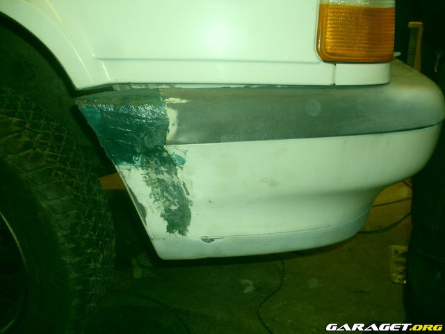

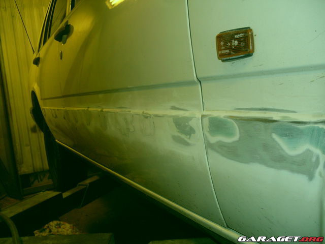

[img]https://www1.garaget.org/gallery/archive/42269/1007086_efb3wt.jpg[/img]
tagit bort listerna och spacklat igen listhålen

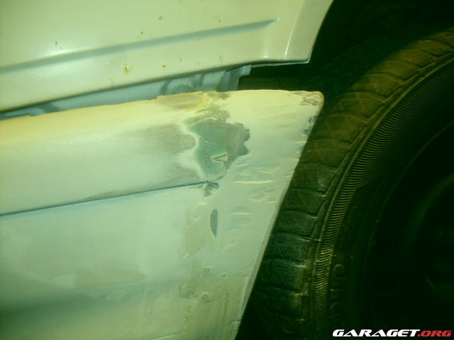

[img]https://www1.garaget.org/gallery/archive/42269/1007091_g50y4d.jpg[/img]
sista lagret finspackel

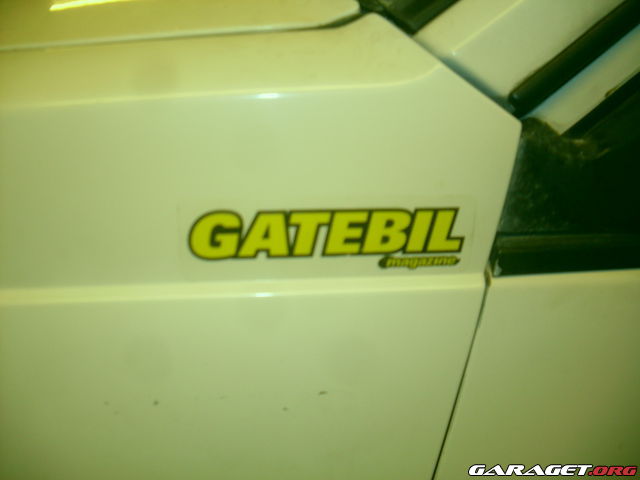

en kompis satte upp en dekal!smile

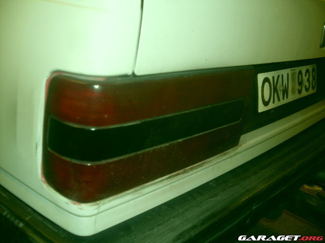

[img]https://www1.garaget.org/gallery/archive/42269/1007094_s8qpon.jpg[/img]
tonat blinkers och backlyse p.s bilen är skitig som faan!

vafan, listen på 850 kofångaren spacklar du igen skarven i hörnen ju :s
290 Inlägg
14 oktober 2010
jaa men den va ju helt sprucken där, men ska kanske försöka skära ut en ny skarv där, får se hur det blir sen, är ju inte klar på långa vägar tongue
kolla gärna in mitt projekt! :) Jetta mk1 Motorbyte och uppfräschning
1 168 Inlägg
14 oktober 2010
__rengel__ skrev:
sån plast lagar du inte med glasfiber..
köp ny kofångare dom kostar väl inte många kronor för tyckte inte det såg ut som en R front ? tongue

varför går det inte att laga plast med glasfiber?
finns ju inget som håller bättre!
2 038 Inlägg
15 oktober 2010
org kofångare brukar vara av en "fet" plast som inte glasfibret fäster specielt bra på. brukar släppa efter ett tag.

Det stämmer nog om att glasfiber inte fäster speciellt bra på plasten.
Skulle du kunna ta lite helhetsbilder oxå ? tongue
Och blir det inte en springa i nederkant av lysena ?
varför kan du inte svetsa Aluminum med tig / mig svets?
för det är inte till för mjuk plast, plasten e mjuk och glasfiber stenhårt. detta ska svetsas med plastsvets med samma matrial..
