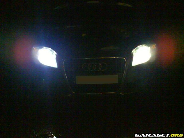

Bi-xenon lamporna utbytta till 6000k. Hade bara tillgång till mobilens kamera tyvärr.
Vänster 6000K och höger är original 4300K

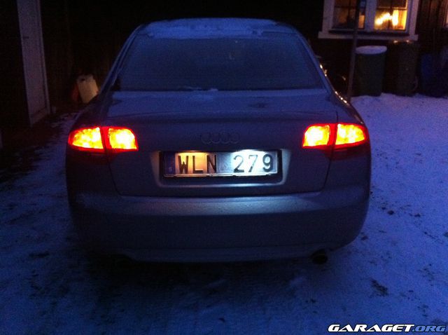

Här kommer lite bilder på dagens projekt. Ersatt alla lampor i fronten till 6000k LED och regbelysningen bak.
https://www1.garaget.org/gallery/archive/70428/1034099_e1e13e.jpg
https://www1.garaget.org/gallery/archive/70428/1034102_4l0h9i.jpg
https://www1.garaget.org/gallery/archive/70428/1034094_fqcv32.jpg
Samtliga bilder visar nytt VS gammalt.

Fick du regskyltsbelysningen att fungera utan att bl.a. få felmeddelanden i färddatorn m.m. ?
I.s.f. varifrån köpte du de dioderna?
Bmw<3
340 Inlägg
6 januari 2011
Nä tråkigt nog fick jag felmeddelande trots canbus. Den ända lösningen verkar vara att löda in ett effektmotstånd eller köra med felmeddelande. Får felmeddelande på alla lampor som det ser ut nu, men det visste man ju skulle hända. Har dock köpt effektmotstånd också som ska lödas in när det blir lite varmare ute.
