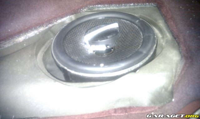

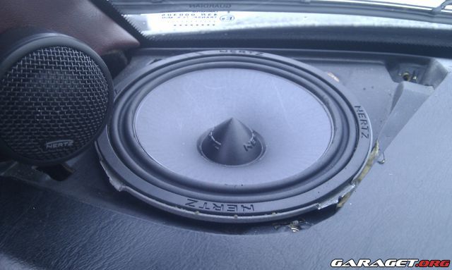

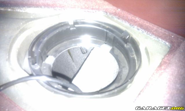

lite dåliga bilder. men borde kunna visa hur ja menar men skålen och att de är svårt att skruva fast högtalarn. högtalaren är en 5,25a och hålet är avsett för en 5" limmet läggs i kanten mellan skålen och monteringskanten på högtalaren. finns lixom inget å skruva i. men lim funkar som ja sa. då slipper man skruva och det blir stumt

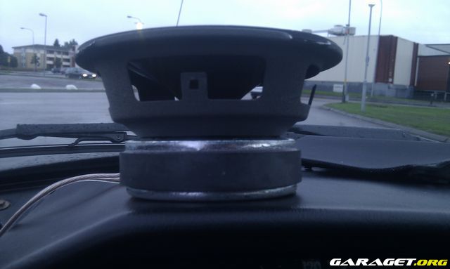

och ett bevis att de går att få i feta middar i instrumenpanelen.
https://www1.garaget.org/gallery/archive/142502/1012272_ocnn0v.jpg
https://www1.garaget.org/gallery/archive/142502/1012273_ndxyyw.jpg
dock är den inte skruvad på sista bilden då ja inte hade hunnit fixa special brickor men klo på.

Jaha, bilden förklarade mycket, tack för den, vad använder du för lim?
5 175 Inlägg
27 oktober 2010
De beror på :-p just nu sitter dom med ett kladdigt gummi material som man har mellan skärmar och kaross för ska byta högtalare snart. Men någon form av montage lim borde funka. Pl400 timmar de mästa iaf:-) fast då får dom nog sitta för alltid. Sen får inte högtalarna bygga allt för mycket om man vill få tillbaka gallren. Men mina jbl högtalare passar fin fint.
