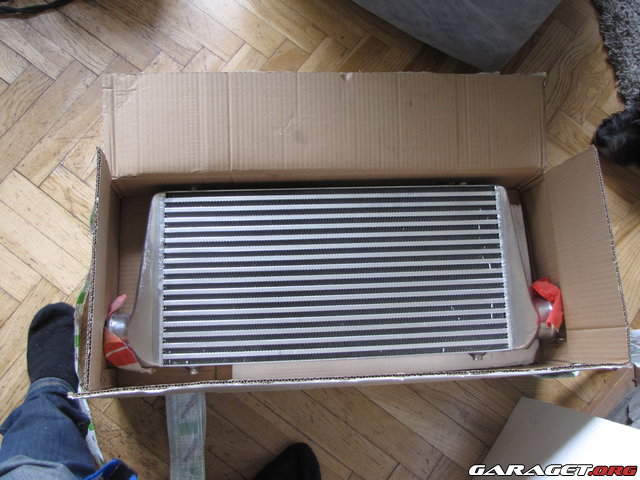

Lite bilder till folket!
Precis nyhämtade grejjer från bussgods!
https://www1.garaget.org/gallery/images/69/68278/68278-8588cf443e45ee53bd66c96fc4ffdcb2.jpg
Intercoolern
https://www1.garaget.org/gallery/images/69/68278/68278-ed8fdeb14ef4d86086f722ab53fadeb0.jpg

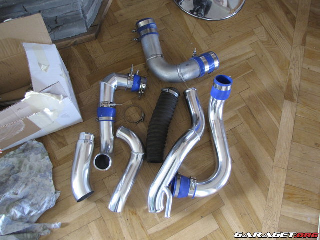

Tryckrör (kommer nog behöva moddas lite!)

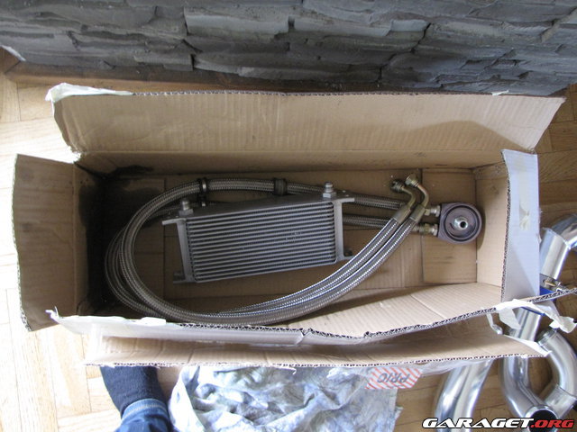

Oljekylskitet dock utan termostat i adaptern (kommer det funka bra endå?)

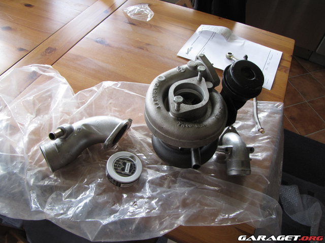

Trubo t28 från en s14

Åh ge mig Oljekylarn!
haha smile .. ja den är faktiskt fräsch! smile

Jag har hört flera som kört utan termostat som det funkat bra för, bara kolla så man kommer upp i oljans arbetstemp. Kommer också köra utan termostat på min, fast med filterförflyttarkit.
Mvh Rasmus
63 Inlägg
4 maj 2011
#195
bara se till att oljan är ordentligt varm innan du börjar gasa som en dåre ^^ så ska det inte vara några som helst problem. jag borde med köpa mig en FMIC, var köpte du din ifrån?  kul att projektet rullar på i alla fall big_smile
1 163 Inlägg
4 maj 2011
#196
ahh okej smile tackar för era svar:) , joo viktigt att oljan är varm ju ! smile , jag köpte den faktiskt begagnad .. eller ja allt detta köpte jag begagnat smile , men går nog å få tag i ett kit för runt 3500:- nytt va?

Ebay is your friend wink Köpte mitt FMIC kit från ebay för 2200 med allting, dock var turboröret anpassat för T28 men går att använda originalrör om man har T25.

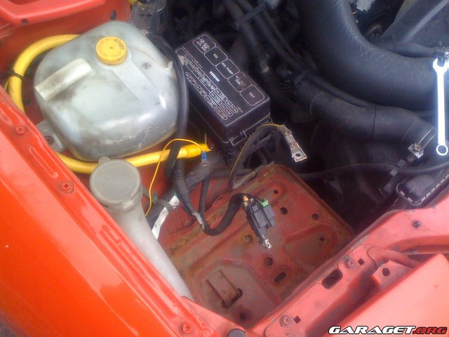

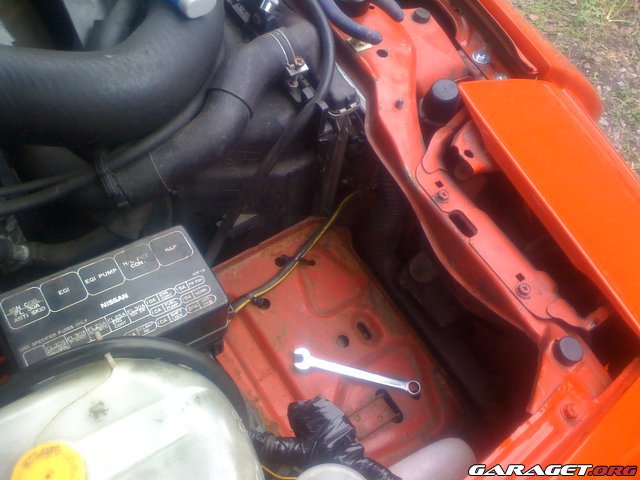

https://www1.garaget.org/gallery/images/69/68278/68278-17c036ca40d05f555ee307615ec8ad02.jpg

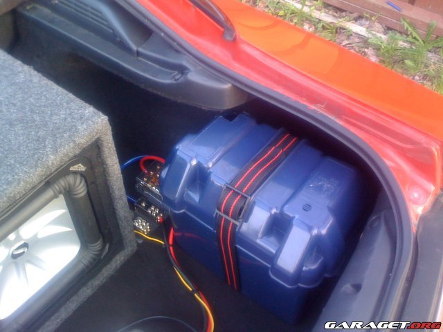

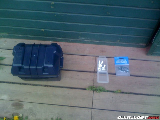

inhandlade saker: Batteribox från biltema, kabelskor, batteripolskor
https://www1.garaget.org/gallery/images/69/68278/68278-f7534a68dec2962307def109fd645933.jpg

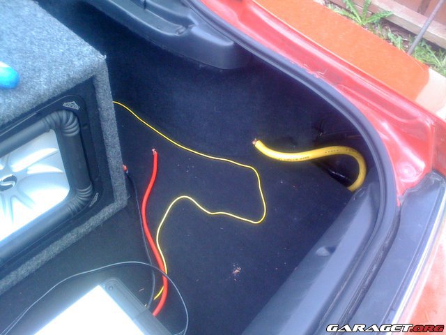

rivit väck mina powerblock och ska nu använda den gule som + kabel till batteriet (minus kabeln gömmer sig) , använder 50mm2
https://www1.garaget.org/gallery/images/69/68278/68278-fa4c2ee19e25383d06fc9bf9fffe0933.jpg
batteriet borta skarvning pågår!
https://www1.garaget.org/gallery/images/69/68278/68278-bf877707cbe20f7ea5ffb0261b45f1cf.jpg
så då var pluskabeln på, det att det nästan är lite fuskbygge men fungerar lika bra !

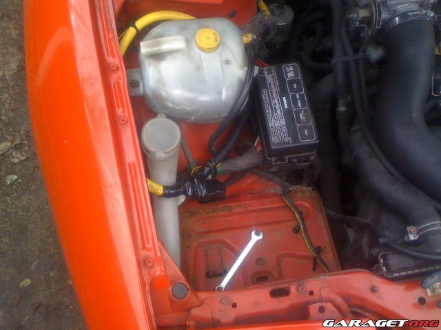

https://www1.garaget.org/gallery/images/69/68278/68278-55b2cb256619885ad7838538c0b20e14.jpg
minuskabeln jordad.. får se om den får flyttas när tryckrören kommer upp:)
https://www1.garaget.org/gallery/images/69/68278/68278-55a13f0697e7938bd3cdd4f15fa461d5.jpg
å där var det klart , trångt å jävligt då jag inte riktigt tänkte mig för när jag skruvade dit lådan men efter mycket slit å lite blod om händerna så fick ja ihop det och så här blev det !smile
