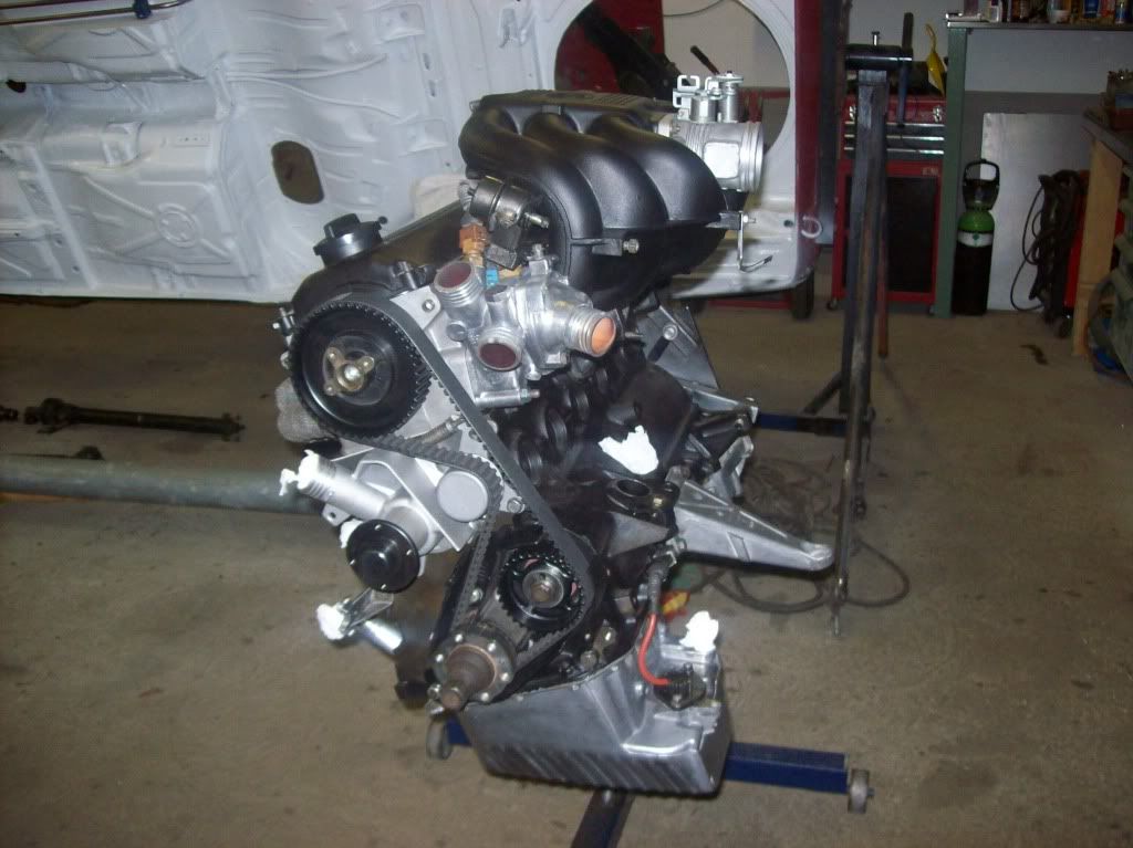

Ser väldigt bra ut med staget å bra att motorn fick plats med!tongue bra finish på insuget!

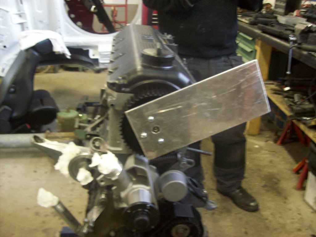

MxMatte skrev:
. Det ser ju ut att vara mycket luft mellan insuget och staget
Aa visst gott om utrymme , ca 9mm big_smile

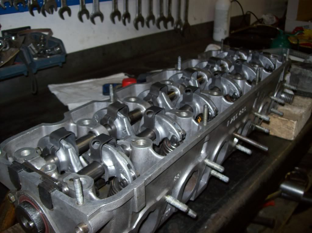

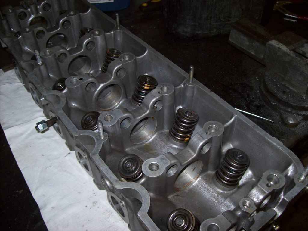

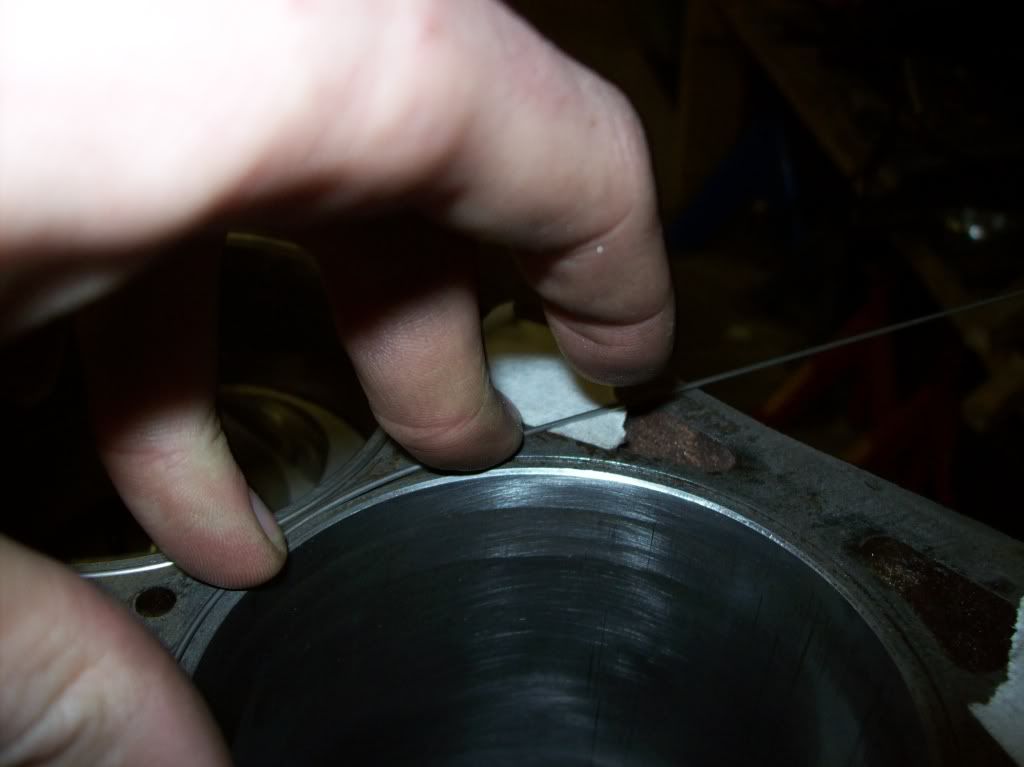

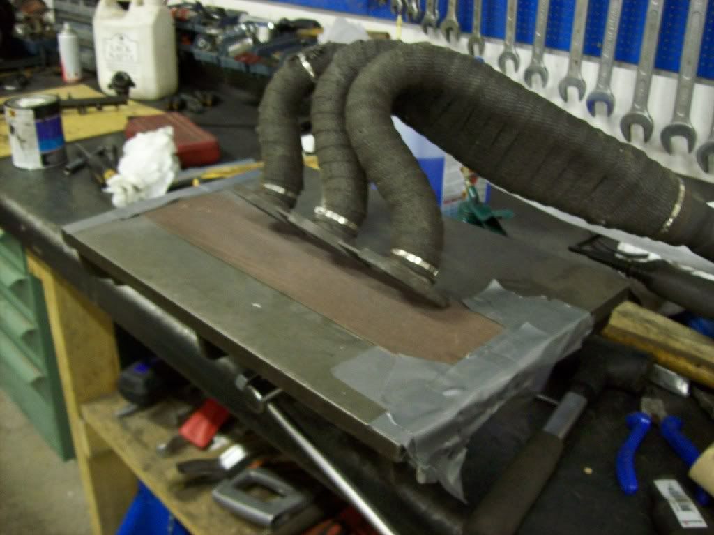

Fått lite gjort idag också.

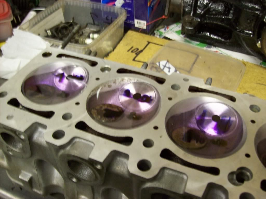

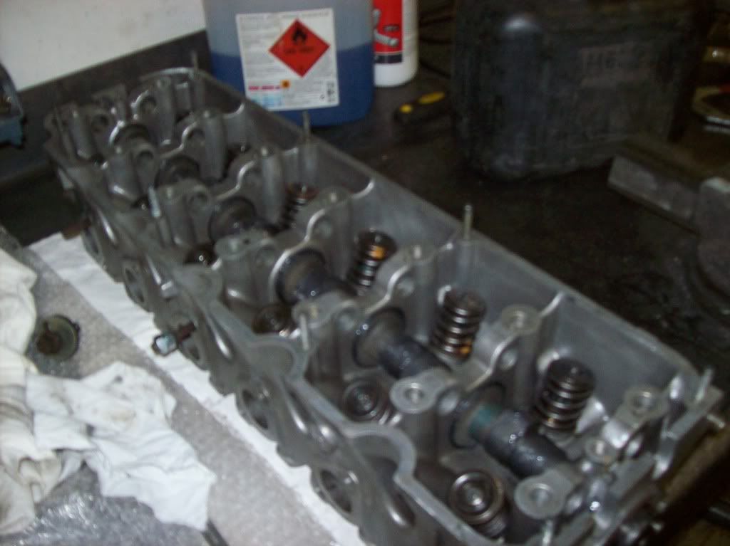

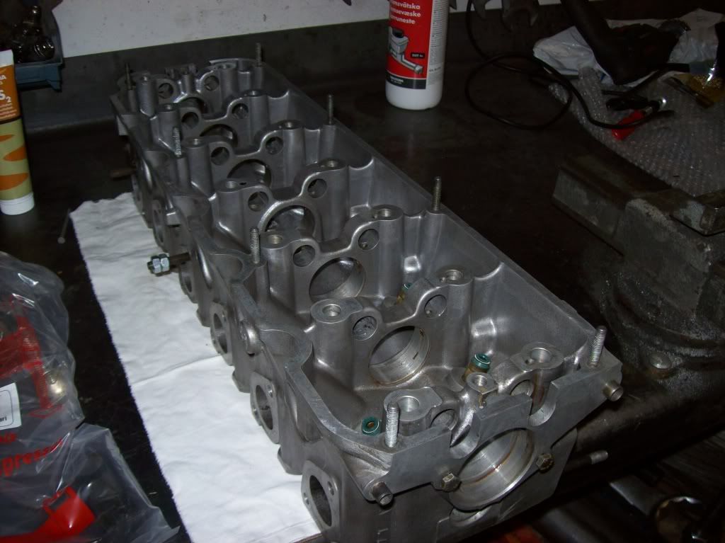

Gjorde klart de sista med toppen och kolla så att alla ventilerna tätade
Var två avg som läckte lite, fick slipa lite till sen så vart de tät överallt!, nu kan man kasta dom där jäkla slippinnarna åt skogen! för den här gången roll
http://i1024.photobucket.com/albums/y307/Monsterw/100_1060.jpg
Slipat  lite på flänsen till grenrören då dom måste ha slagit sig vid svetsnign förr, men nu så ska de bli rakt å tät

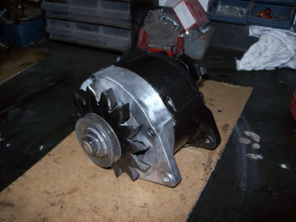

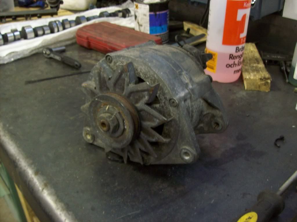

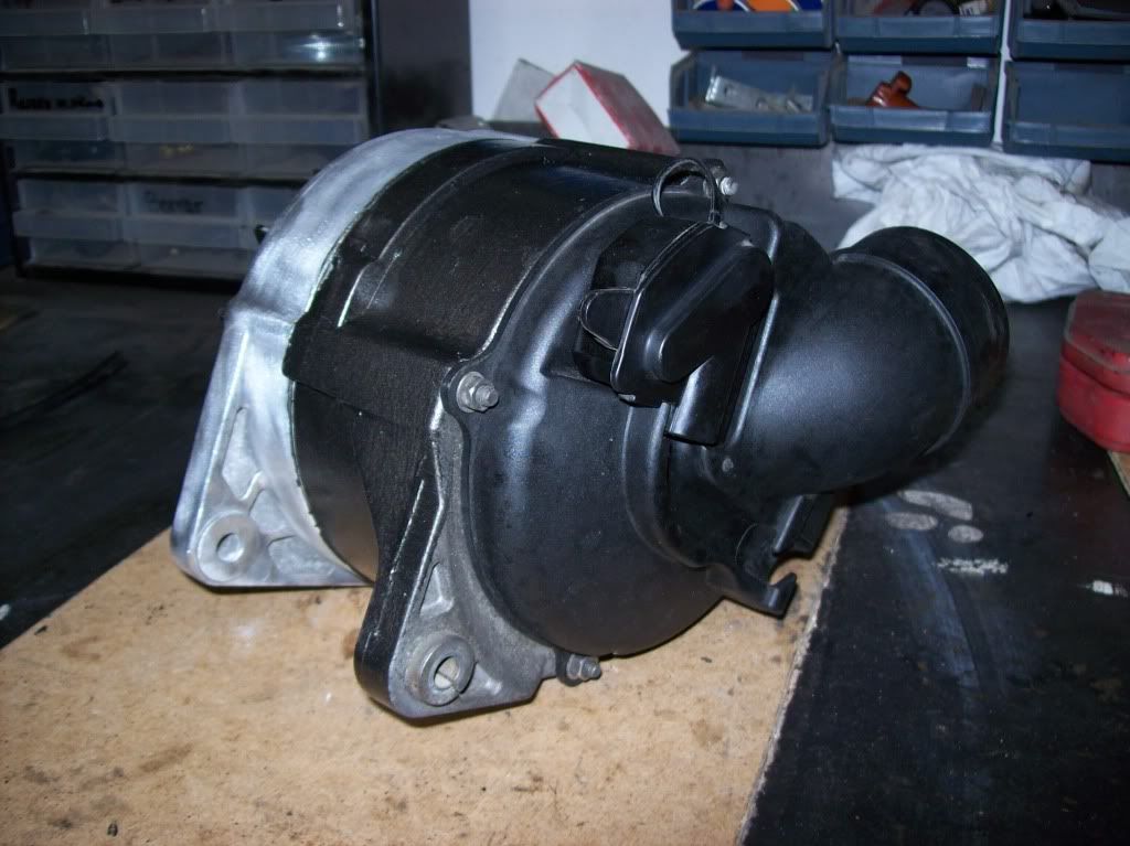

Generatorn fick smaka på stålborsten
http://i1024.photobucket.com/albums/y307/Monsterw/100_1064.jpg
http://i1024.photobucket.com/albums/y307/Monsterw/100_1084.jpg
http://i1024.photobucket.com/albums/y307/Monsterw/100_1083.jpg

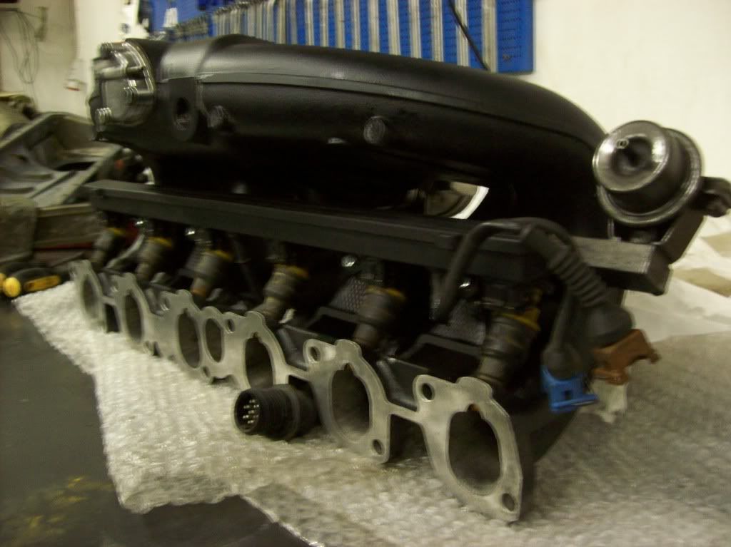

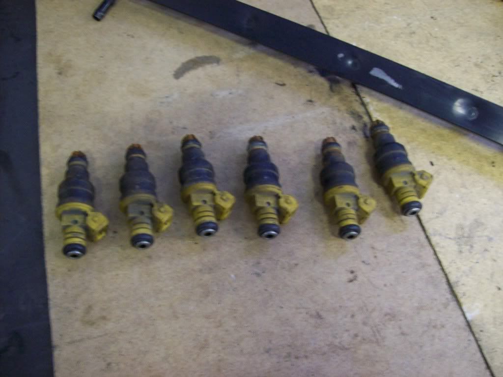

Spridare från 535an (194cc)
http://i1024.photobucket.com/albums/y307/Monsterw/100_1052.jpg

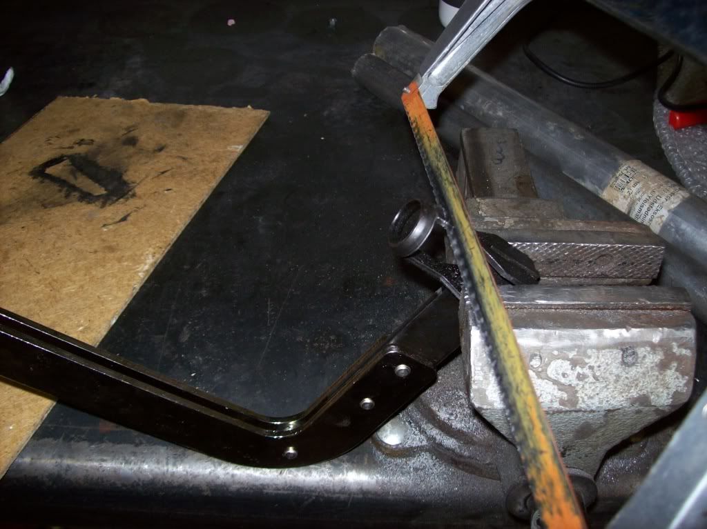

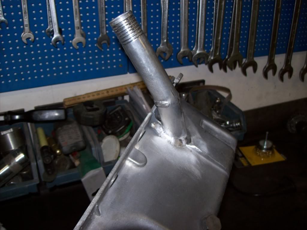

Fick också tillbaka tråget ikväll fördigsvetsat å allt big_smile
http://i1024.photobucket.com/albums/y307/Monsterw/100_1080.jpg

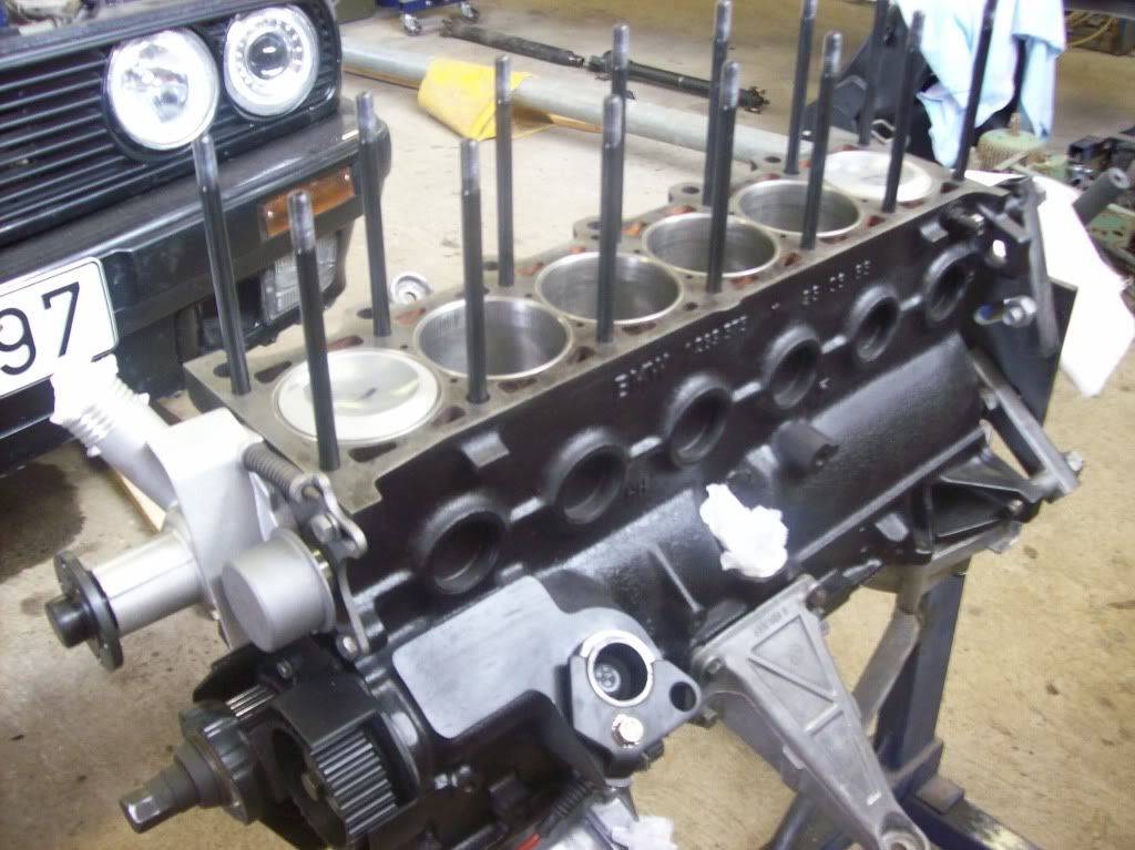

För övrigt så sitter alla kolvar på plats i motorn nu, dock så hände de en grej vid monterningen roll, klumpig som man är så tapade jag ena lagerhalvan till ena staken som for i golvet så de vart en reva i lagret!! mad , började direkt fundera om man hade ställt till de så man skulle få köpa en helt nu sats med alla lager för 900spänn + frakten!, men som tur var hade PPF lager låg löst smile så kunde få köpa endast en lagerhalva för en mindre peng. Dock så har jag inte fått hem lagret än så motorbygget står still den här helgen också sad

Härligt att insugspaketet är på plats!
Kan man lira på enbart större spridare och luftfilter utan att bilen går fett, eller byter du även lmm?
För du skulle väl köra turbofritt i sommar? wink
Eftersom dom bara är på 194cc så ska de inte vara några problem, 194cc ska räka till 194Hk men om bilen går för fett så får man väl trixa med Lmm å kanske köpa en btr?
Vet dom kört med liknande motorvolym på orginal spridarna å de har funkat, så tycker inte att de ska vara några problem.
Då borde det funka!

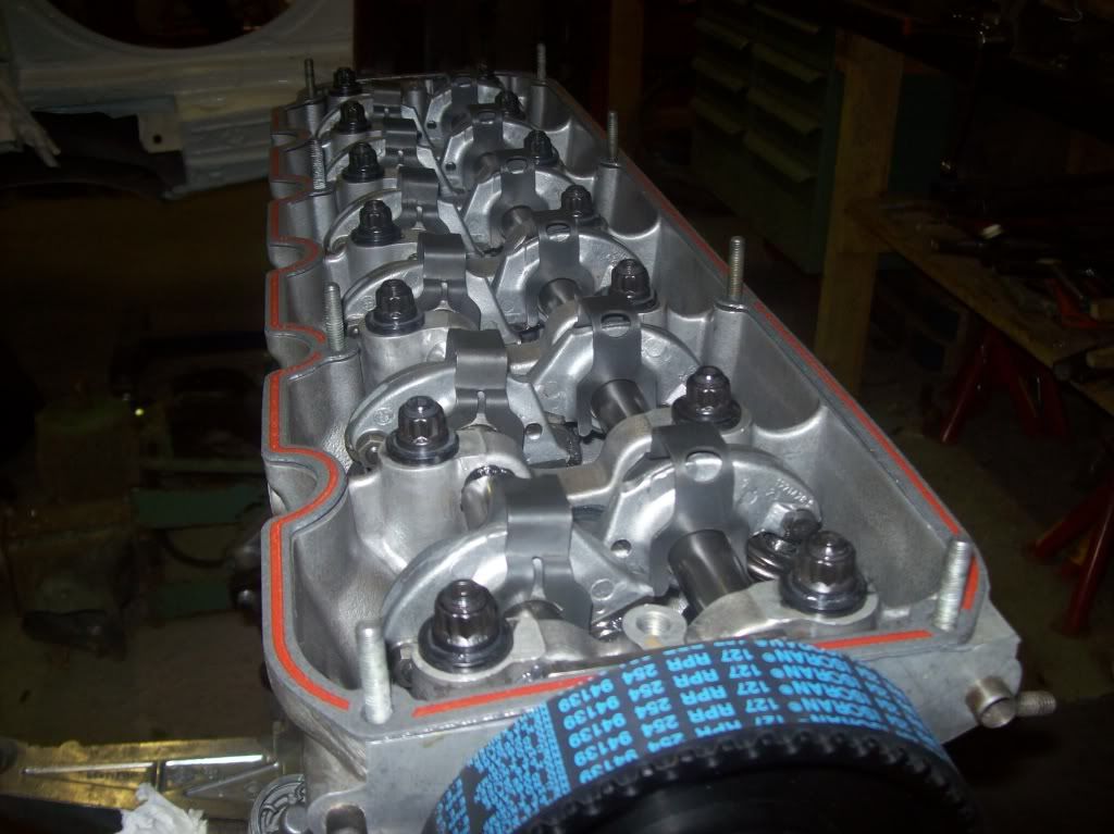

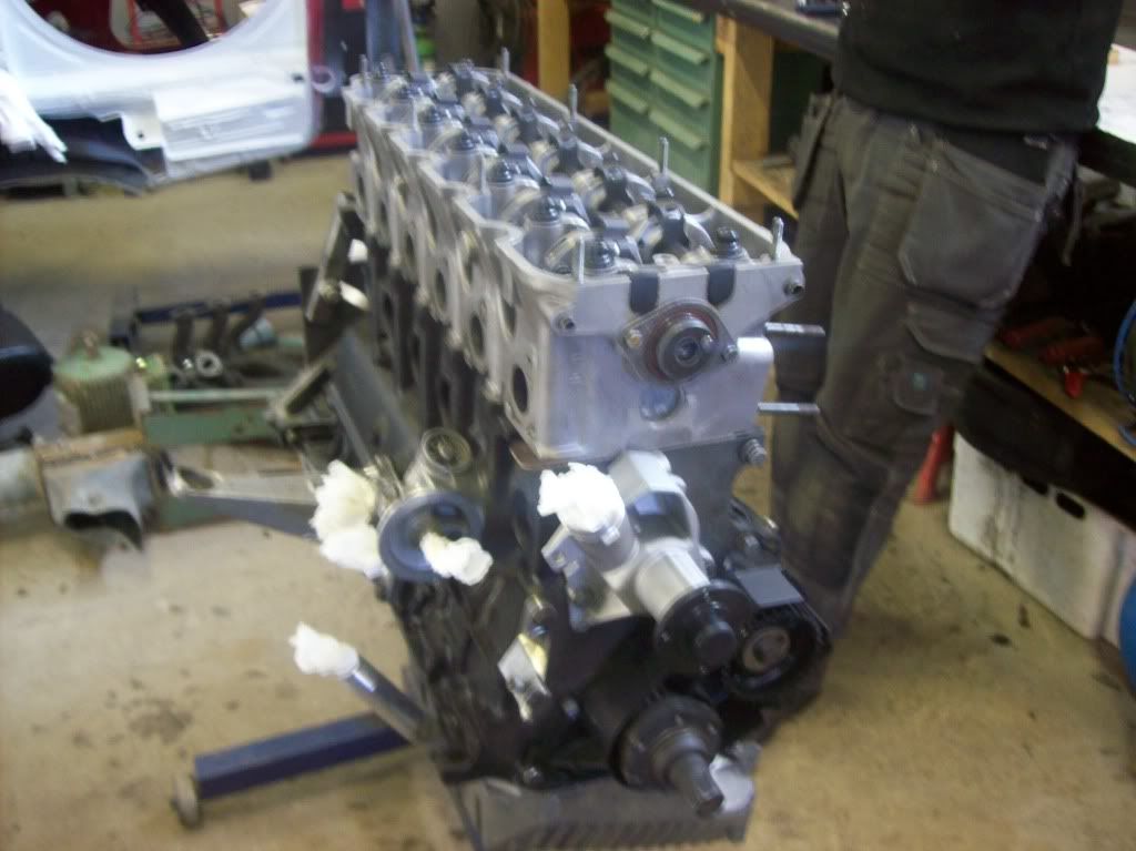

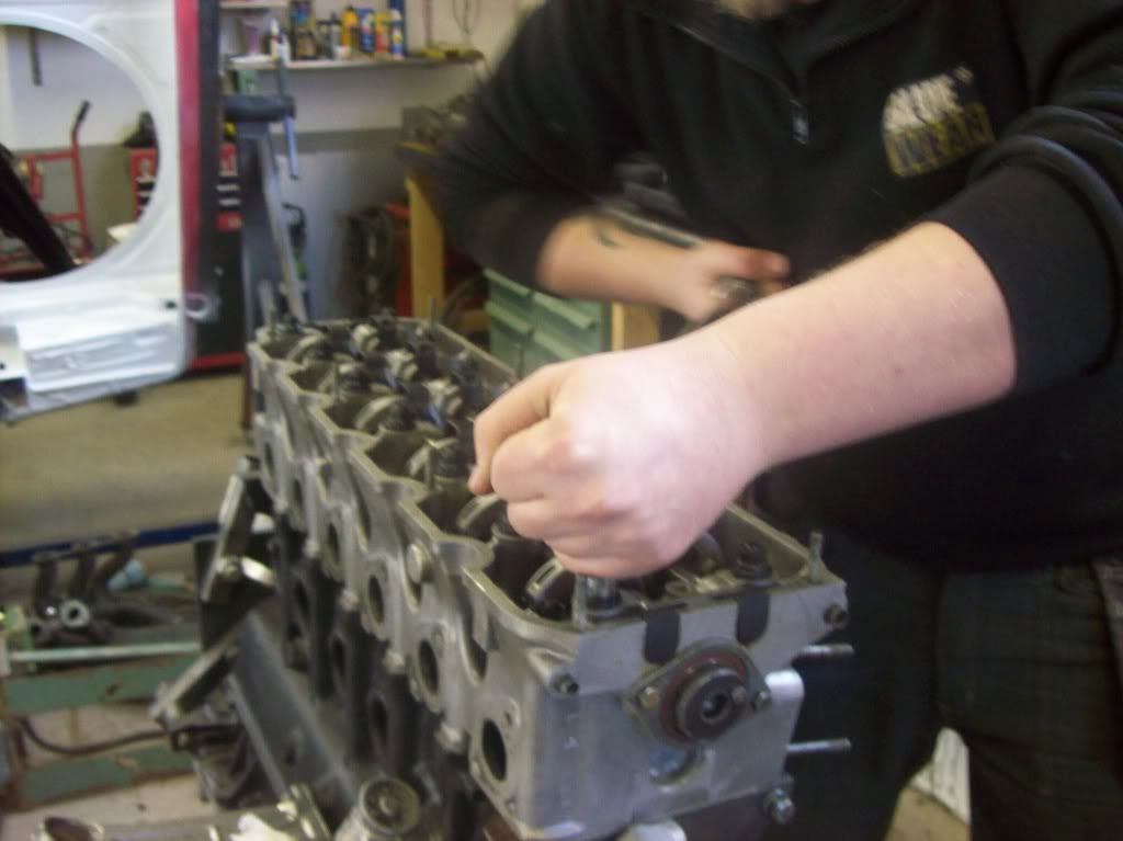

Idag har jag å brorsan plockat ihop toppen med allt där till big_smile, riktigt kul att äntligen börja plocka ihop skiten wink
Lite bilder smile
http://i1024.photobucket.com/albums/y307/Monsterw/100_1090.jpg
http://i1024.photobucket.com/albums/y307/Monsterw/100_1091.jpg
Fick bygga om lite
http://i1024.photobucket.com/albums/y307/Monsterw/100_1093.jpg
http://i1024.photobucket.com/albums/y307/Monsterw/100_1096.jpg

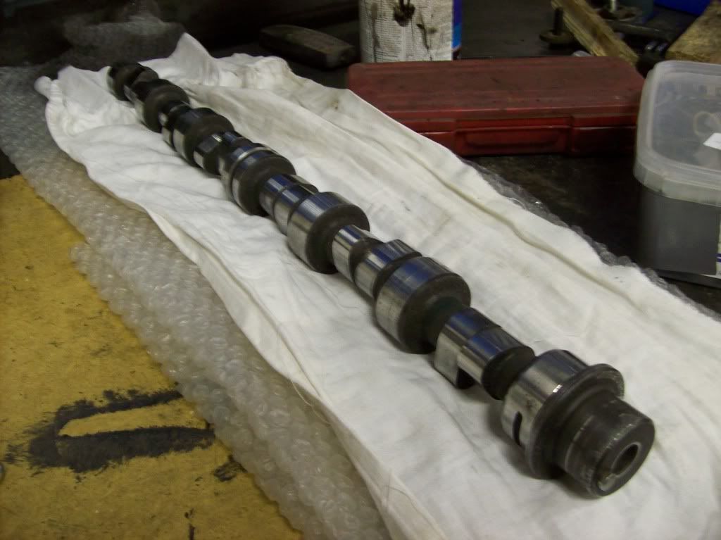

Den insmorda kammen på plats
http://i1024.photobucket.com/albums/y307/Monsterw/100_1099.jpg
http://i1024.photobucket.com/albums/y307/Monsterw/100_1102.jpg

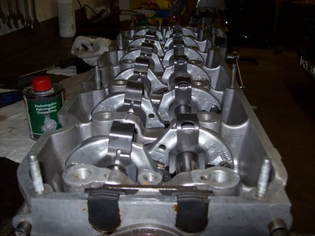

Satte också i tätningarna i fram å bakkan på toppen
http://i1024.photobucket.com/albums/y307/Monsterw/100_1103.jpg

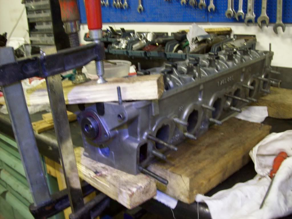

Tyckte dom iframkant inte höl sig nere riktigt så drog några tvingar som får sitta å hålla dom nere över natten, drog lite packningstätning/klister på dom också.
http://i1024.photobucket.com/albums/y307/Monsterw/100_1105.jpg

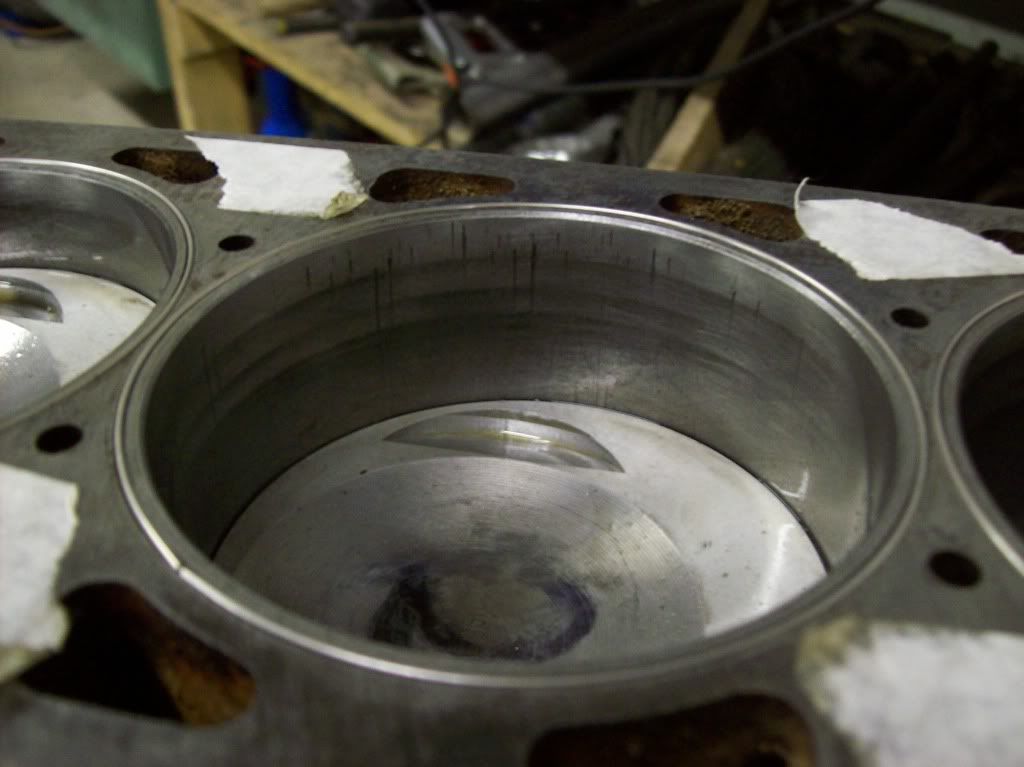

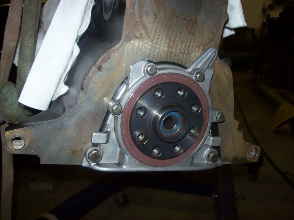

Fick lagerhalvan till sista vevstaken idag så finns ju en risk att de blir en del skruva i helgen big_smile, men först ska nya växellådan upp på brorsans caddy smile

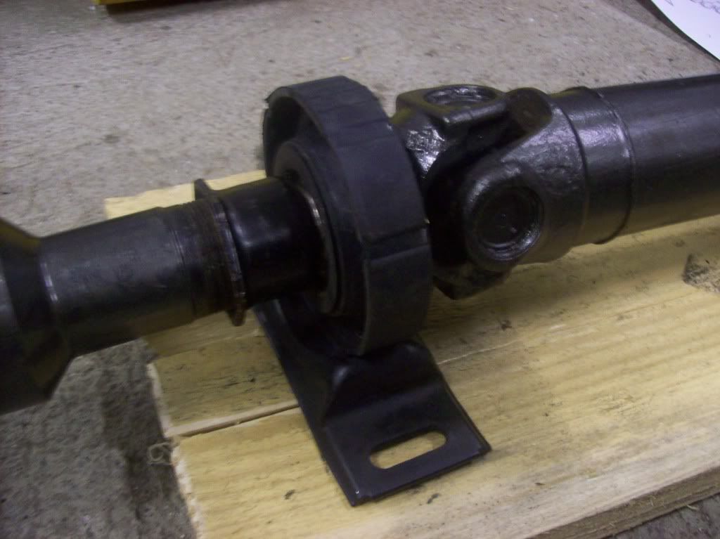

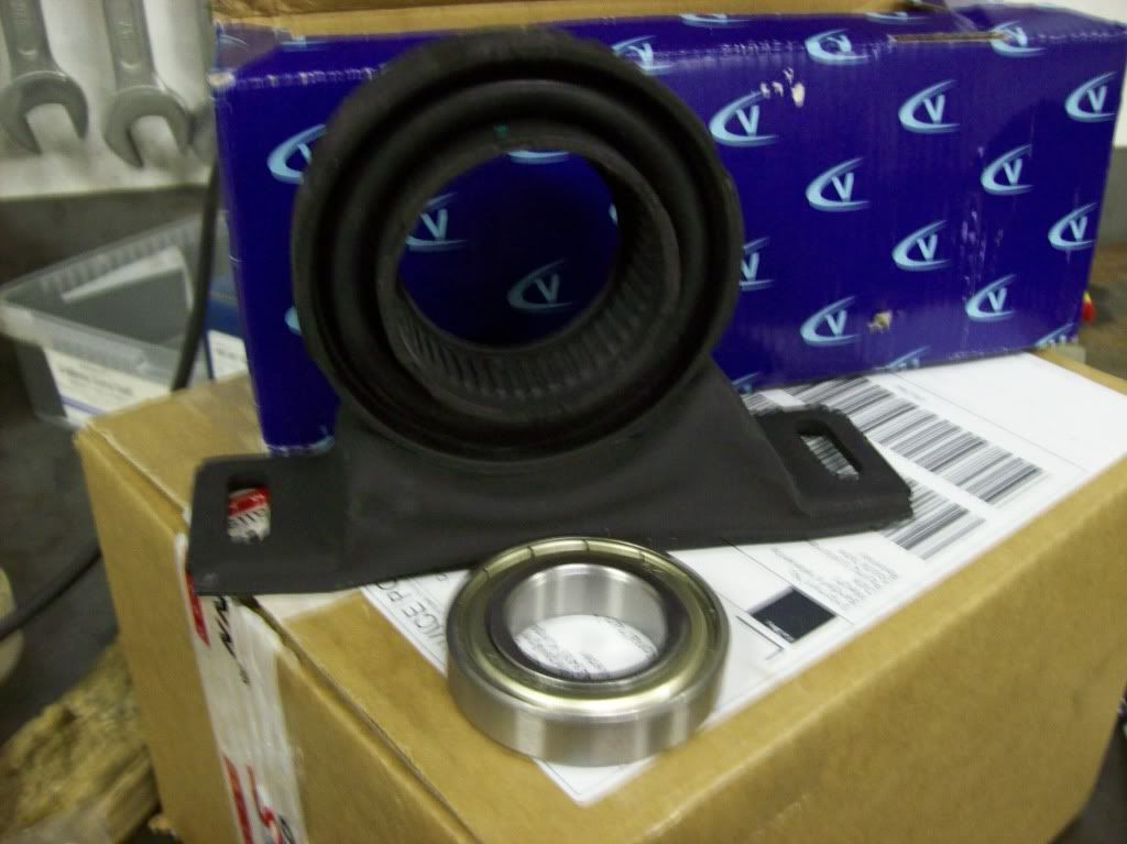

Fick hem lite nya grejor från schnidman
Stödlager till kardan och fönstervev big_smile
http://i1024.photobucket.com/albums/y307/Monsterw/100_1119.jpg
http://i1024.photobucket.com/albums/y307/Monsterw/100_1118.jpg

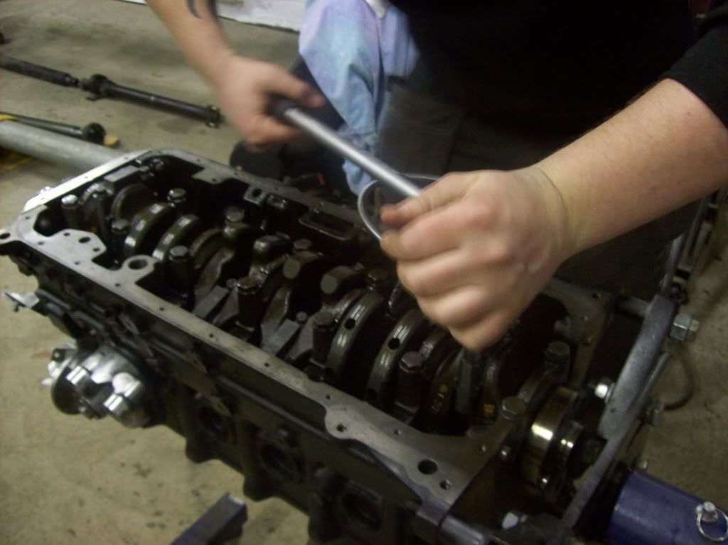

Momentdragning av stakarna smile
http://i1024.photobucket.com/albums/y307/Monsterw/100_1123.jpg

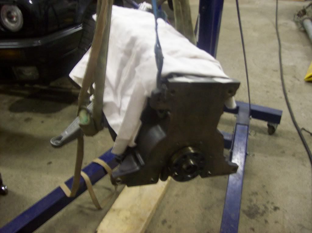

Hängde upp motorn i motorlyften för att kunna montera kåpan runt veven på baksidan smile
http://i1024.photobucket.com/albums/y307/Monsterw/100_1126.jpg
http://i1024.photobucket.com/albums/y307/Monsterw/100_1127.jpg

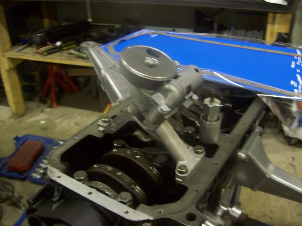

Högflödes pumpen monterad å dragen med moment smile
http://i1024.photobucket.com/albums/y307/Monsterw/100_1129.jpg

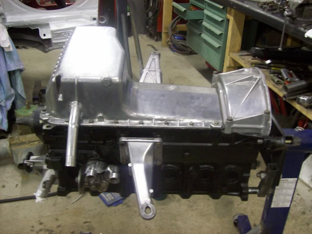

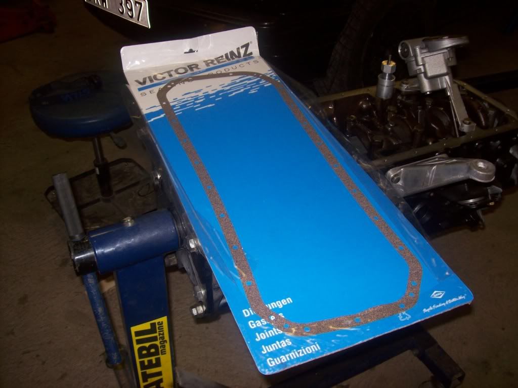

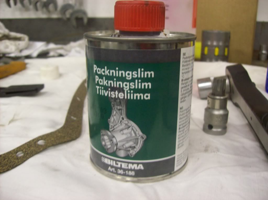

Tråget monterat med nya packing å packnngsklister
http://i1024.photobucket.com/albums/y307/Monsterw/100_1133.jpg
http://i1024.photobucket.com/albums/y307/Monsterw/100_1131.jpg
http://i1024.photobucket.com/albums/y307/Monsterw/100_1128.jpg

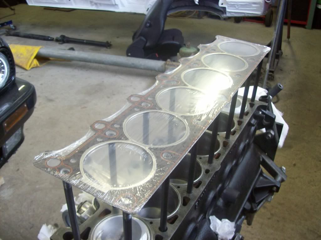

Toppacking
http://i1024.photobucket.com/albums/y307/Monsterw/100_1140.jpg
Toppackningen sprayades med detta, dyrt med väldigt klibbigt skit så ska nog funka bra tongue
http://i1024.photobucket.com/albums/y307/Monsterw/100_1142.jpg

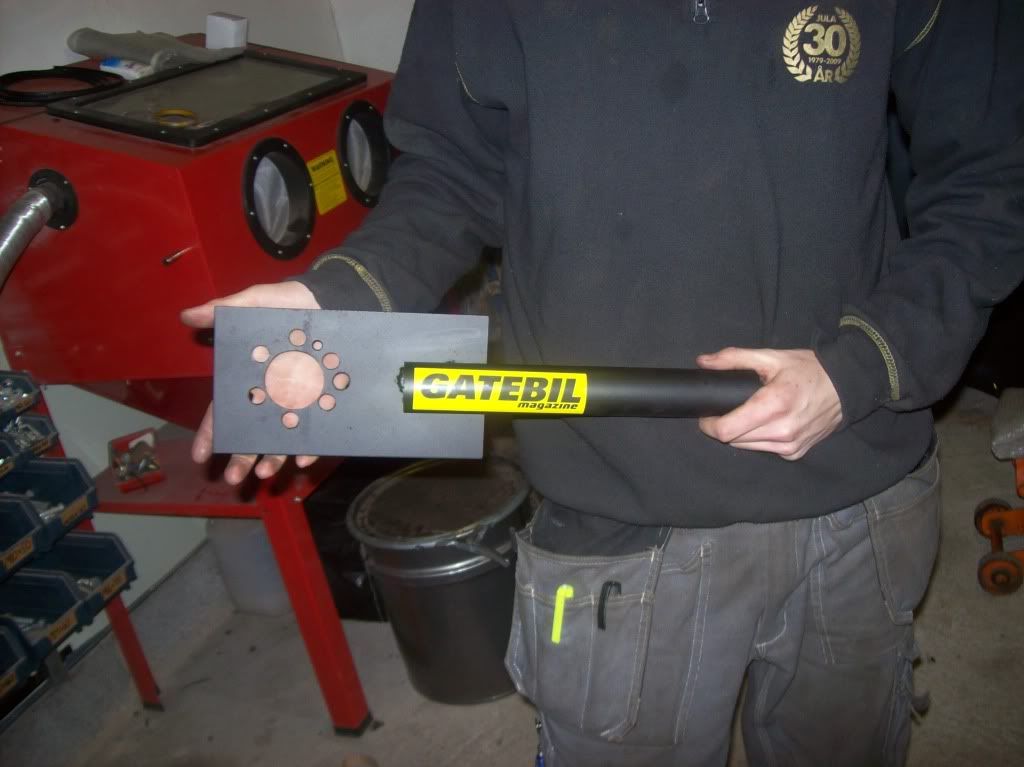

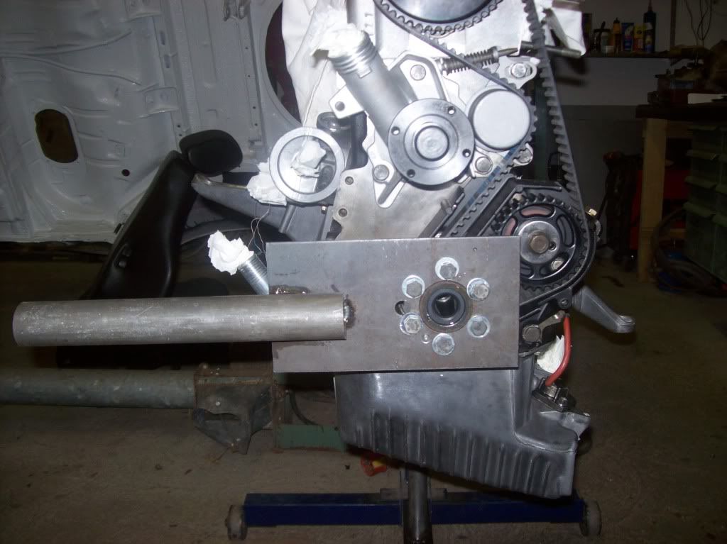

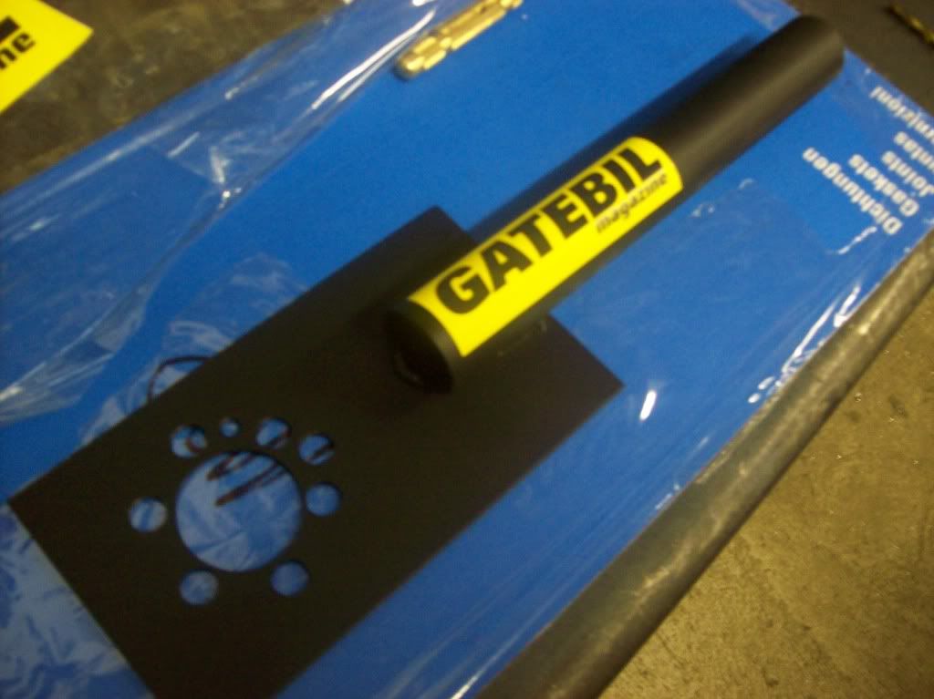

Fick göra ett "special verktyg när bulten till kammen skulle dras^^
http://i1024.photobucket.com/albums/y307/Monsterw/100_1148.jpg

Ännu ett till "special" verktygt tongue
http://i1024.photobucket.com/albums/y307/Monsterw/100_1157.jpg

Monterade nya stödlagret, men när kardanen skulle monteras ikäll så passade de inte med nya stödlagret mad, bygge mera uppåt än de gammla! så stödlagret tar i kardan tunneln, antigen så beställde jag fel eller så skickade dom fel!, aja ska kollar mera på de där imorgon, Ska lösa sig  till helgen för då ska motor och låda i!
big_smile
