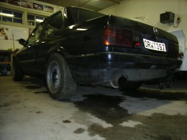

Här kommer lite bilder

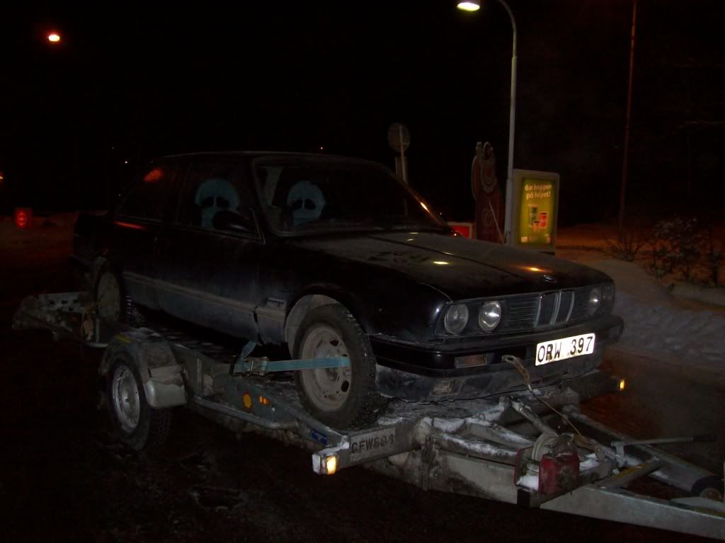

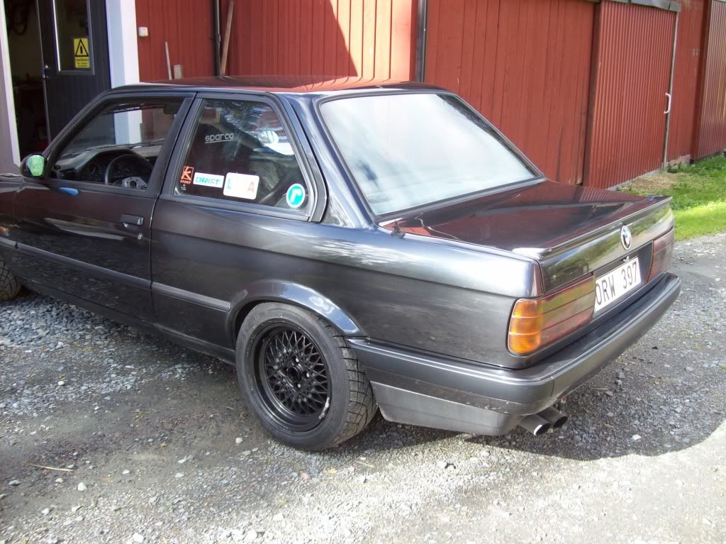

Så här såg den ut på väg hem
http://i1024.photobucket.com/albums/y307/Monsterw/100_0308.jpg
Hemma i verkstaden

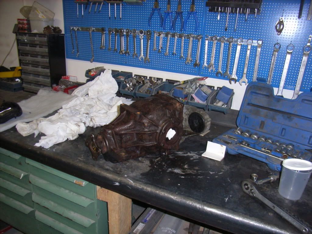

http://i1024.photobucket.com/albums/y307/Monsterw/RIMG0465.jpghttp://i1024.photobucket.com/albums/y307/Monsterw/RIMG0470.jpg
Nya diffen utv 3.43

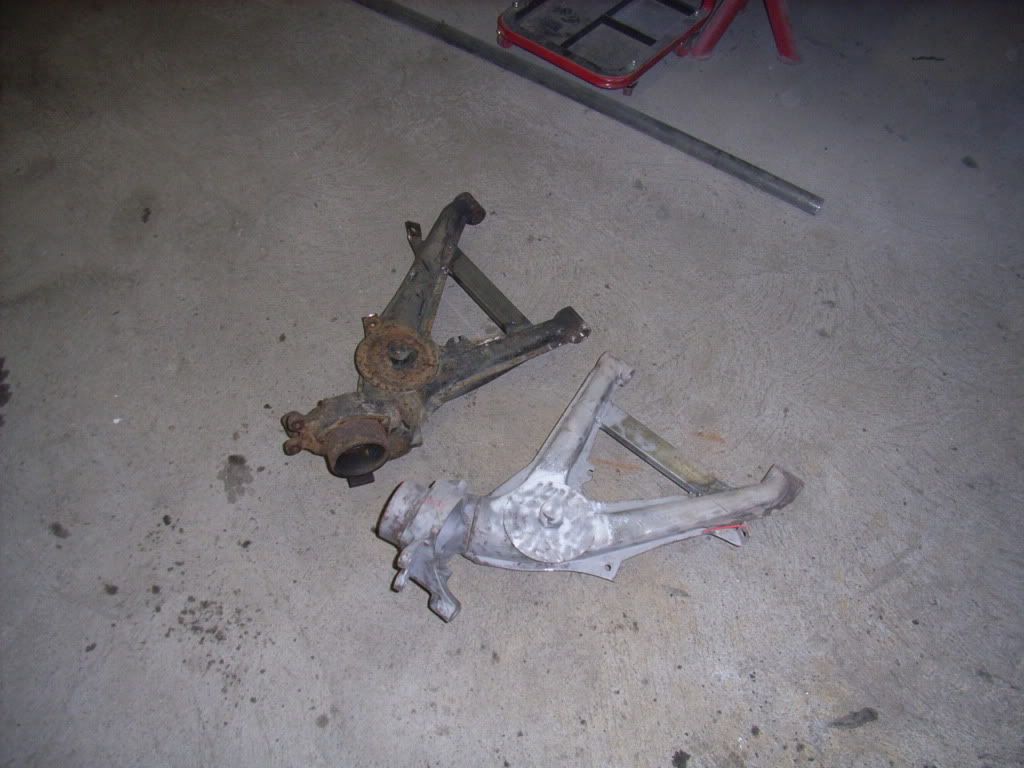

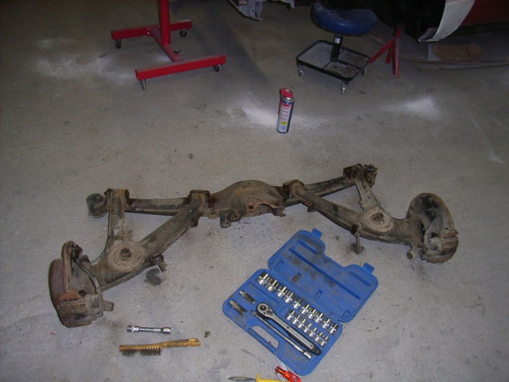

325 bakvagn
http://i1024.photobucket.com/albums/y307/Monsterw/RIMG0322.jpg
Förstärkta samt påbörjad blästring
http://i1024.photobucket.com/albums/y307/Monsterw/RIMG0454.jpg

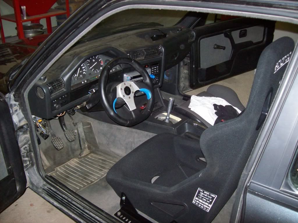

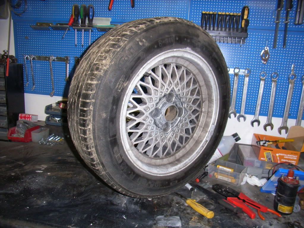

15tummarna som fick lite färg och nya däck
http://i1024.photobucket.com/albums/y307/Monsterw/RIMG0459.jpg

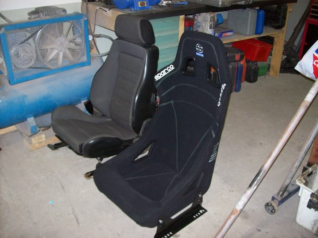

Köpte även ny sitta still stol
http://i1024.photobucket.com/albums/y307/Monsterw/100_0316.jpg

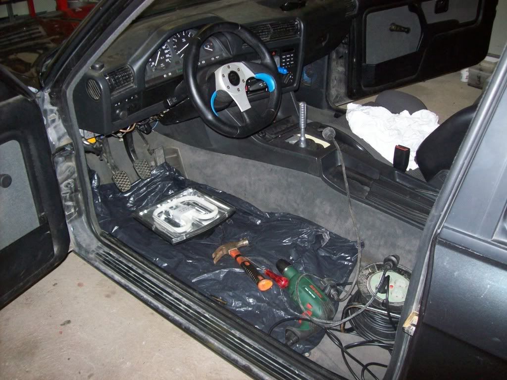

Passade också på att sänka ratten lite
http://i1024.photobucket.com/albums/y307/Monsterw/100_0318.jpg
Vart väldigt trevligt smile
http://i1024.photobucket.com/albums/y307/Monsterw/100_0323.jpg

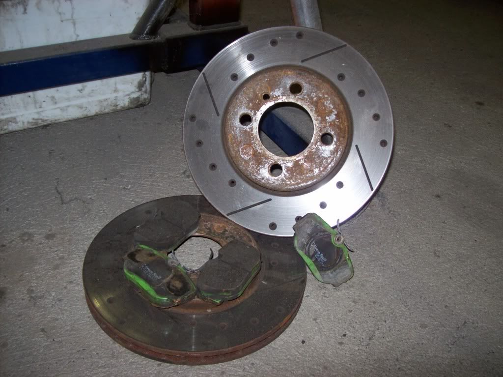

Andra skivor å green stuff belägg
http://i1024.photobucket.com/albums/y307/Monsterw/100_0342.jpg

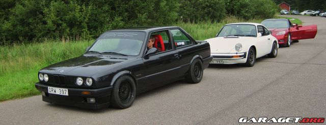

Jag hittade några bilder på burken jag tog i sommars från challenge..
https://www1.garaget.org/gallery/archive/60332/1012501_wraxrx.jpg
https://www1.garaget.org/gallery/archive/60332/1012502_ex95qj.jpg
https://www1.garaget.org/gallery/archive/60332/1012503_z25g4n.jpg
https://www1.garaget.org/gallery/archive/60332/1012504_afxvx2.jpg
https://www1.garaget.org/gallery/archive/60332/1012505_hkum1g.jpg
https://www1.garaget.org/gallery/archive/60332/1012506_9tkwcj.jpg
enjoy!wink

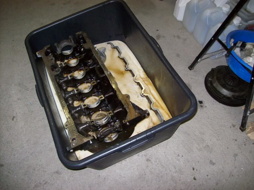

Blocket var lackat silver när den köptes, skulle ta kompressorn å blåsa bort lite damm men slutade såhär...
(Kolvar, stakar, vev mm har jag demonterat)
http://i1024.photobucket.com/albums/y307/Monsterw/100_0347.jpg
färgen satt inge vidare.....
Och eftersom blocket var så gryymt skitigt så lades de i avfettningsbad smile å även toppen såklart
http://i1024.photobucket.com/albums/y307/Monsterw/100_0337.jpg

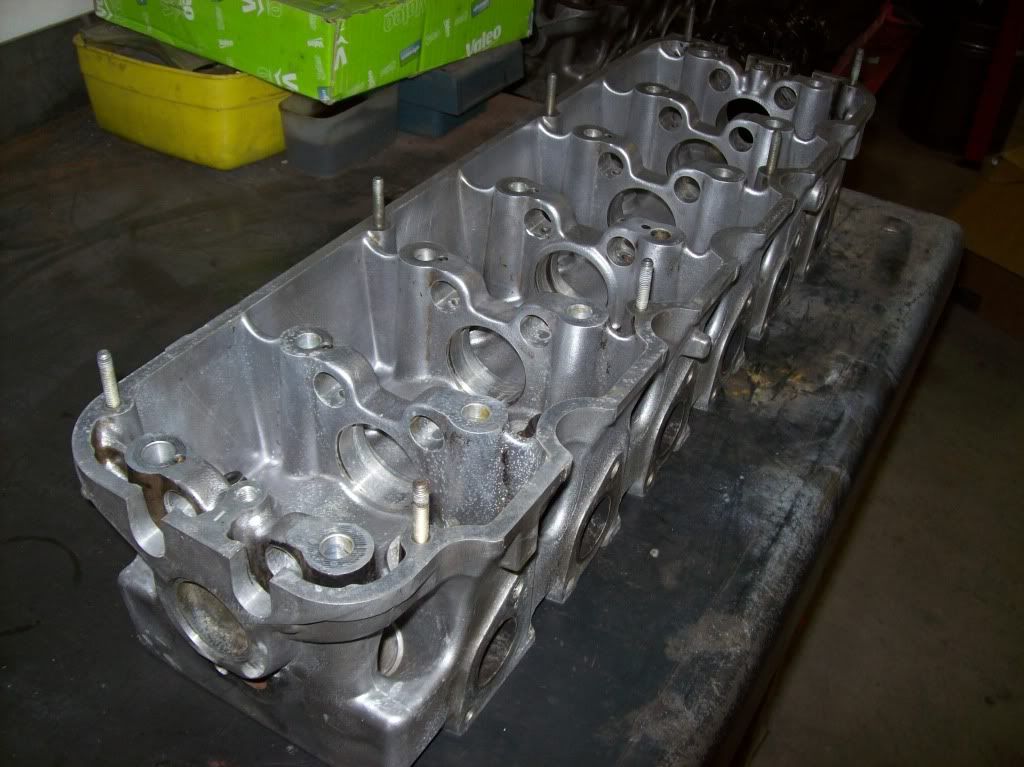

så här  vart toppen efter några dagars bad, ska rengöras yttligare men de får bli efter planingen
http://i1024.photobucket.com/albums/y307/Monsterw/100_0344.jpg

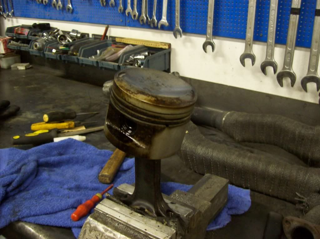

Från början var de tänkt att köra med m52b28 kolvarn å stakar men efter att ha provmonterat vev å lite olika kolvar tack vare hjälp av Viktor  så kom vi fram till att de kommer bli för hög komp med dom grejorna så började göra rent orginalkolvar å handlade på mig 320 stakar istället.
325 kolv å stake vid demontering

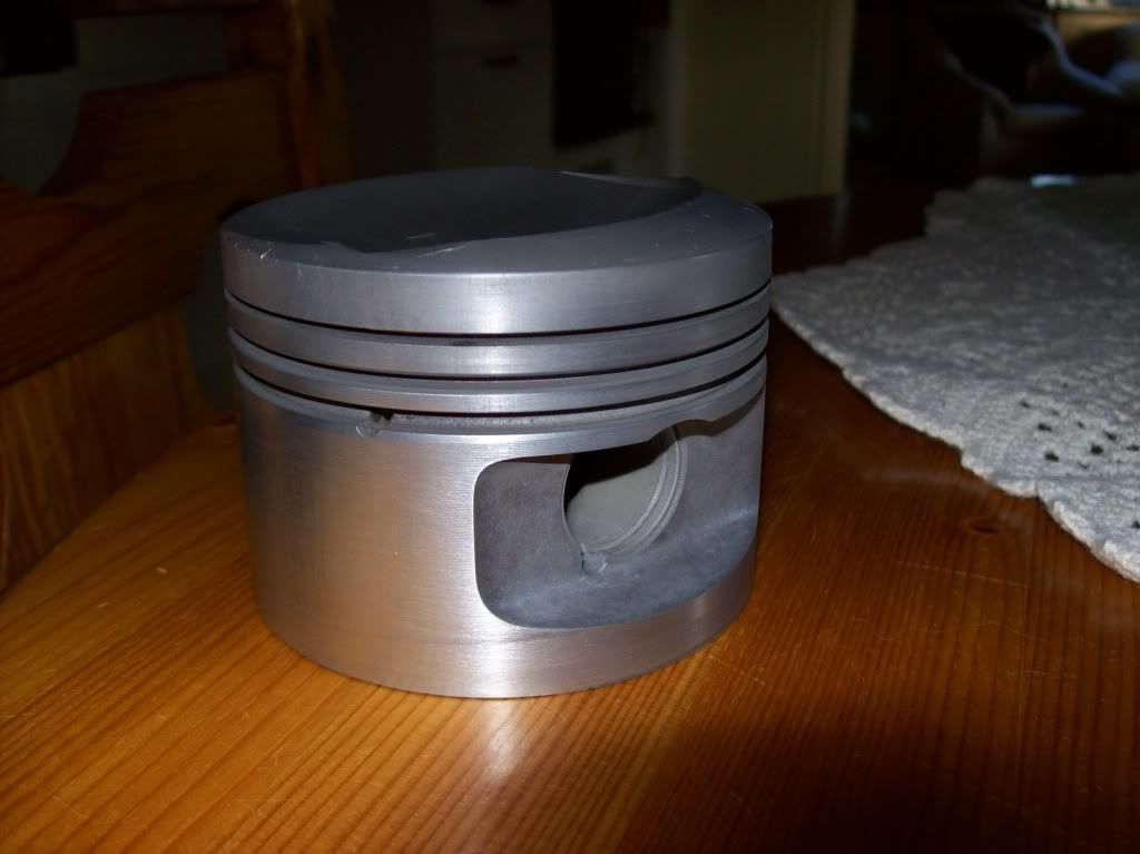

http://i1024.photobucket.com/albums/y307/Monsterw/100_0398.jpg

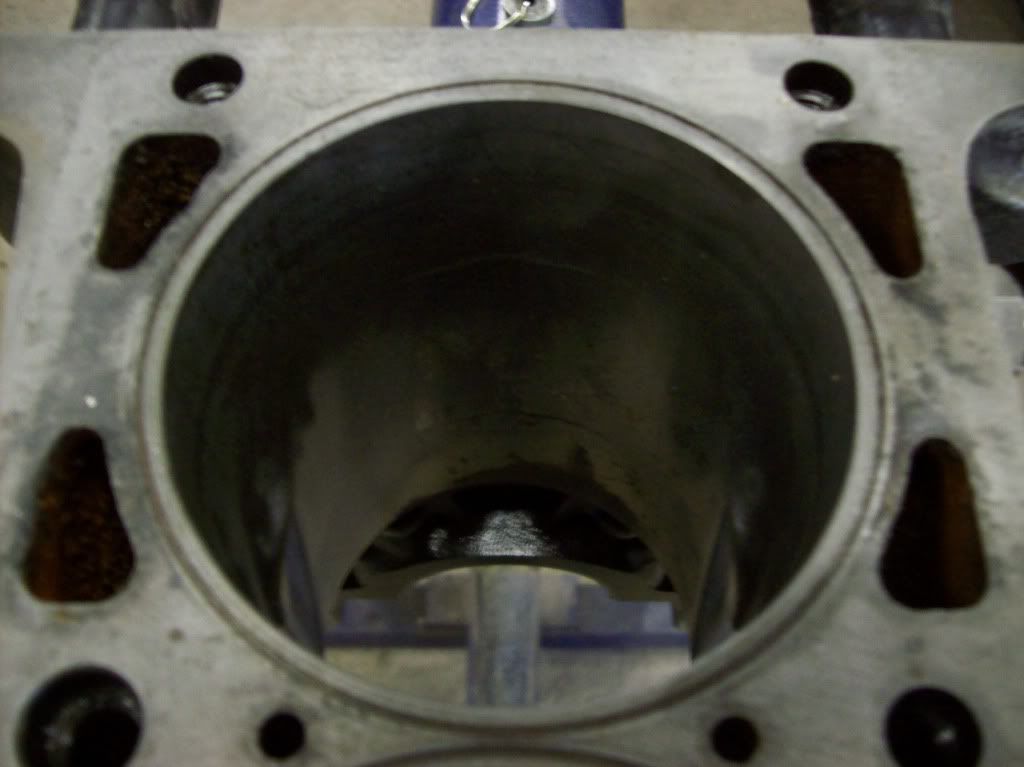

325 kolv ren å fin
http://i1024.photobucket.com/albums/y307/Monsterw/100_0433.jpg

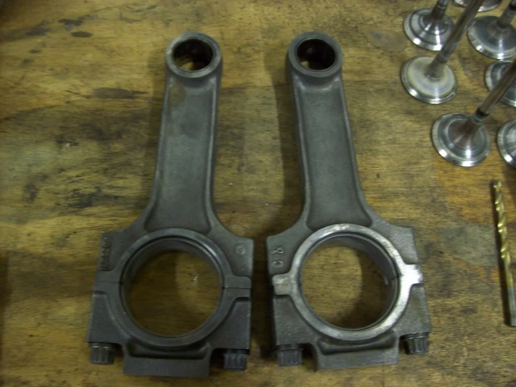

320 stakar
http://i1024.photobucket.com/albums/y307/Monsterw/100_0400.jpg

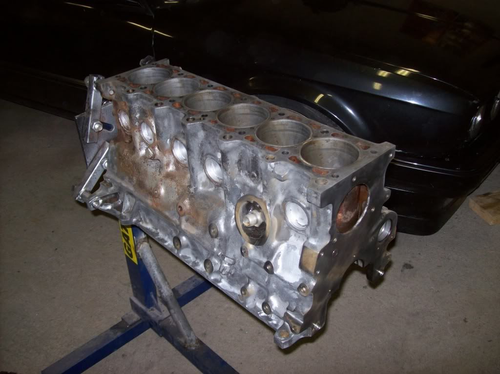

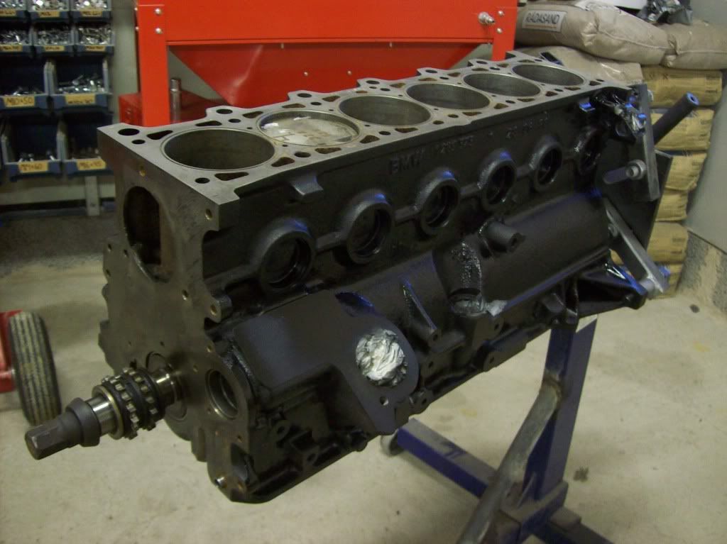

O-ringat block smile
http://i1024.photobucket.com/albums/y307/Monsterw/100_0350.jpg
Blocket har även fått lite ny färg
http://i1024.photobucket.com/albums/y307/Monsterw/100_0390.jpg

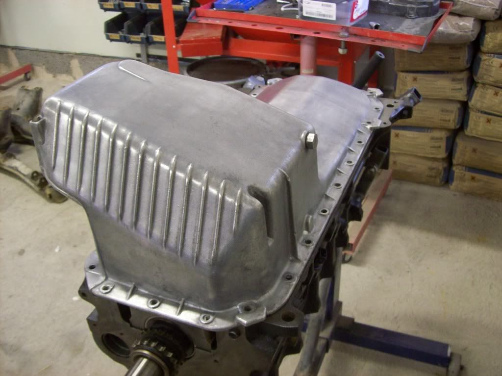

Tråget fick sen en rengörning också..
http://i1024.photobucket.com/albums/y307/Monsterw/100_0404.jpg

kommer inte ratten ivägen för varvräknaren när du sänker den? Har funderat på att sänka min ratt, men avstår för tillfället just pga. skymd sikt till varvräknaren... sad
1 513 Inlägg
28 oktober 2010
blir som en nya bil om ni sänker ratten + släng dit en 36 styrväxel så blir de ännu roligare att åka. å varvräknaren kna du väl inte sitta å glo på när du matar på för fullt montera då en shiftlight.

visst försvinner lite av varvräknaren men ser fortfarande från typ 4 tusen varv å fram till varvstoppen ,de räcker för mig wink
