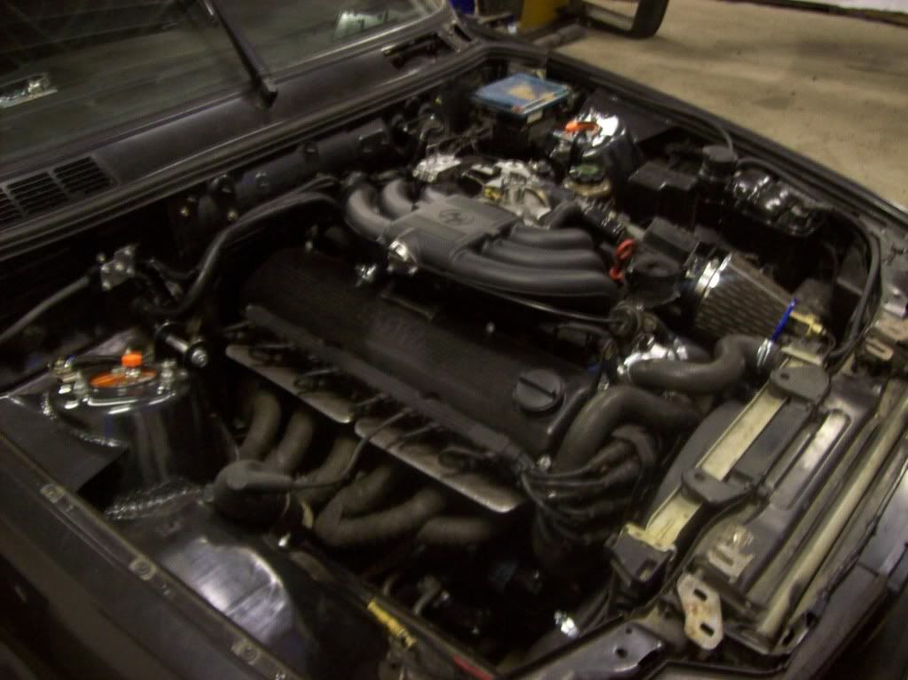

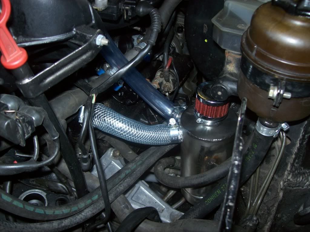

Stort sett så här de ser ut under huven, (nytt luftfilter nu)
http://i1024.photobucket.com/albums/y307/Monsterw/100_1224.jpg

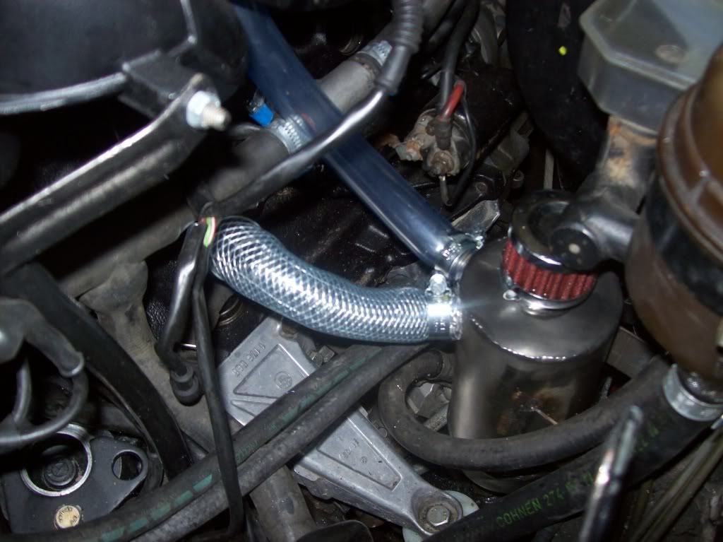

Fixat med vevhusventen

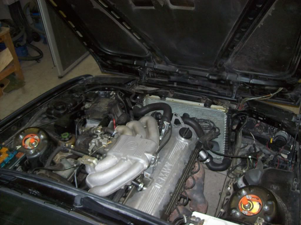

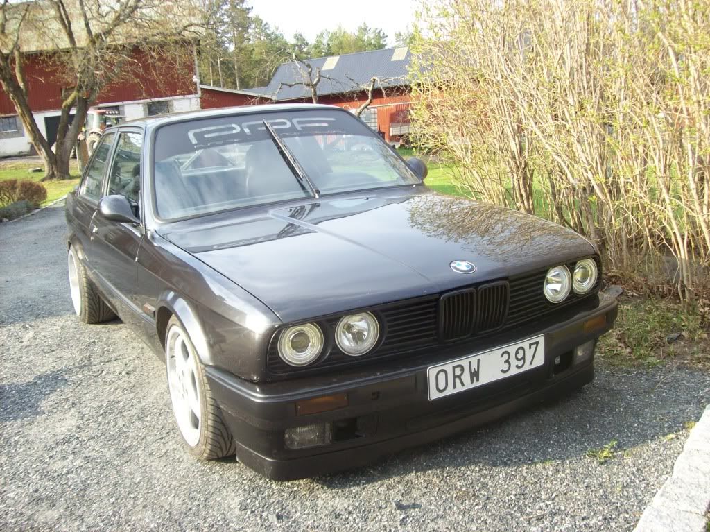

Hittade en gammal bild på hur de såg ut förra sommaren (2010)
http://i1024.photobucket.com/albums/y307/Monsterw/100_0341.jpg
Ser lite roligare ut nu 2011 i alla fall..
http://i1024.photobucket.com/albums/y307/Monsterw/100_1198.jpg

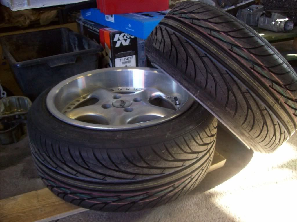

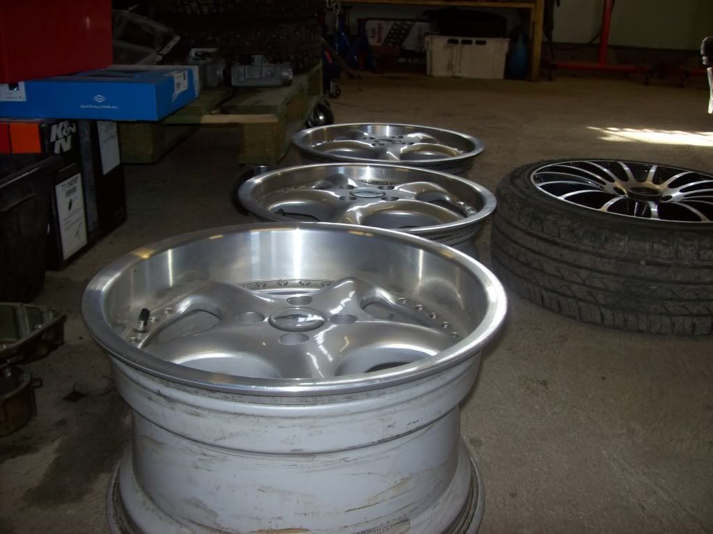

Var även här om dagen och hämtade nya fälgar till bilen som borde komma på vilken dag som helst!
http://i1024.photobucket.com/albums/y307/Monsterw/100_1289.jpg
16x9 bak och 16x7.5 fram

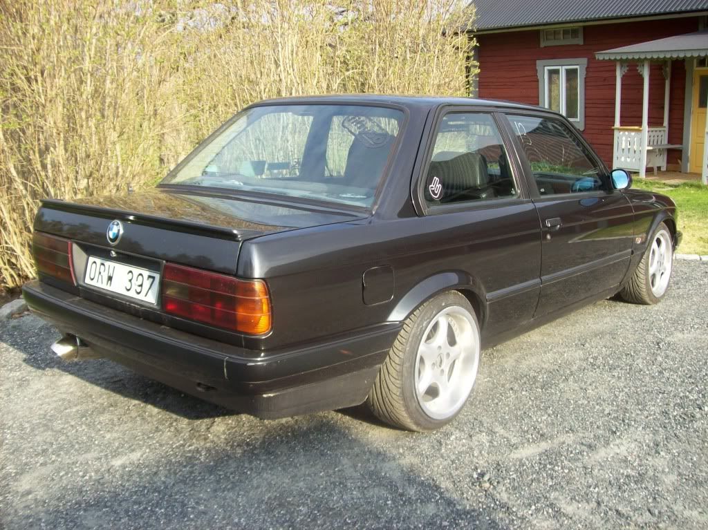

lite halvkassa bilder på hur de vart med nya fälgarna om nån är intreserad
http://i1024.photobucket.com/albums/y307/Monsterw/100_1323.jpg
Skillnaden, dock är de ett gammalt vinterdäck men ändå
http://i1024.photobucket.com/albums/y307/Monsterw/100_1327.jpg
http://i1024.photobucket.com/albums/y307/Monsterw/100_1352.jpg
http://i1024.photobucket.com/albums/y307/Monsterw/100_1353.jpg
http://i1024.photobucket.com/albums/y307/Monsterw/100_1355.jpg
Kommer bli typ 25mm spacers i fram så småningom

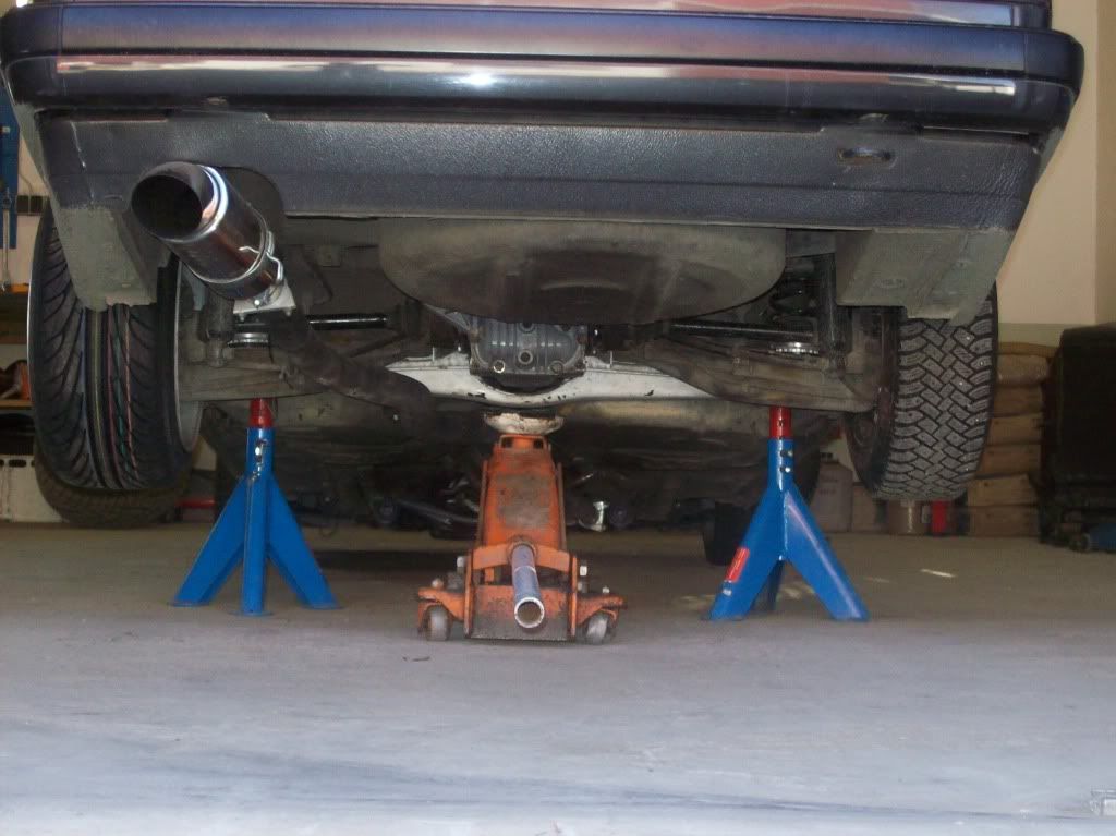

hah sänka mera?, jäkla avgassystemet tar ju i när jag ska in i garaget hemma nu också..
lassar man lite folk i bilen så tar system i på 288 också hah tongue
ska byta ut dämparna å bygga om avgassystemet igen, sen kan de sänkas mera tongue
