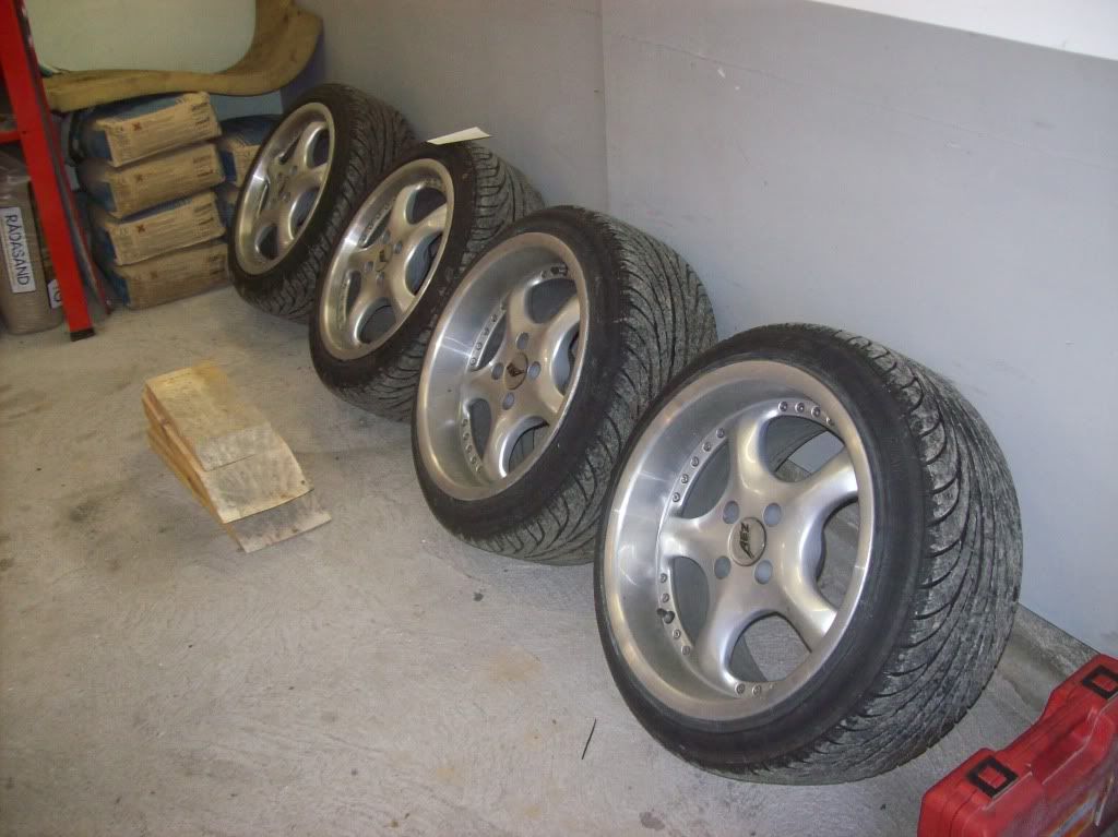

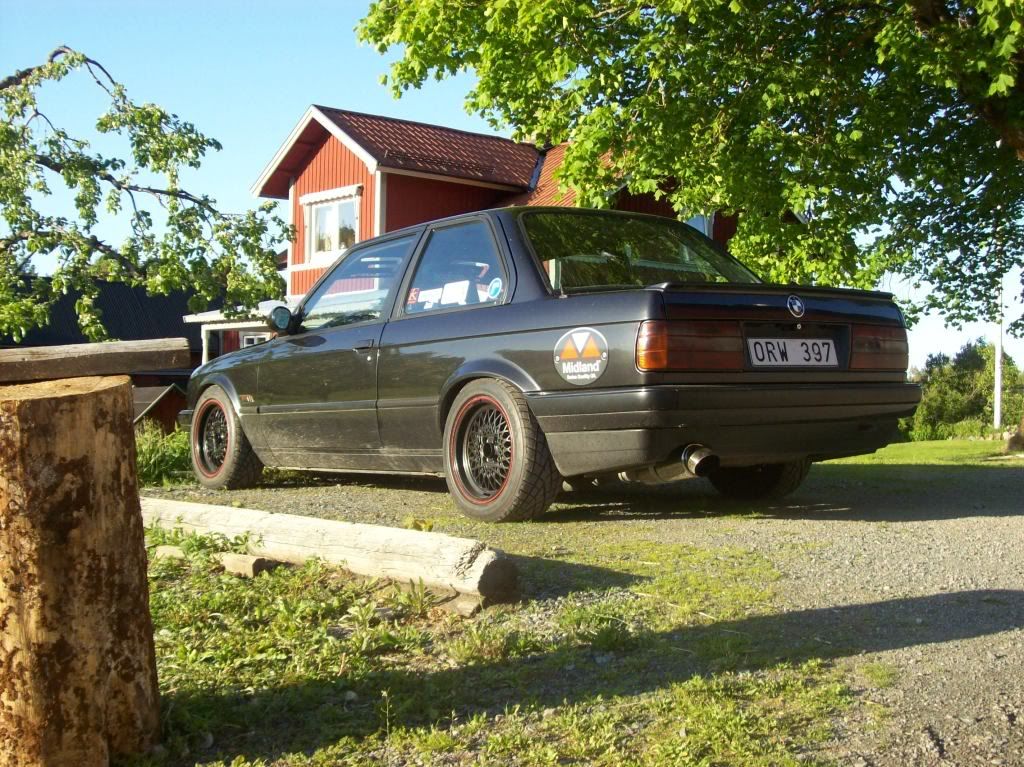

I början av sommaren fick ju bilen en uppsätning nya fälgar
http://i1024.photobucket.com/albums/y307/Monsterw/100_1406.jpg
Vilket gjorde sig ganska bra på bilen cool
http://i1024.photobucket.com/albums/y307/Monsterw/100_1353-1.jpg
http://i1024.photobucket.com/albums/y307/Monsterw/P1000181.jpg

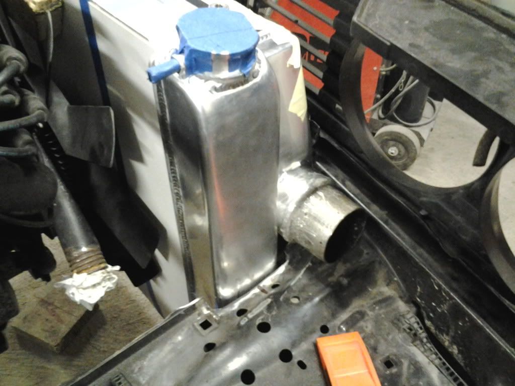

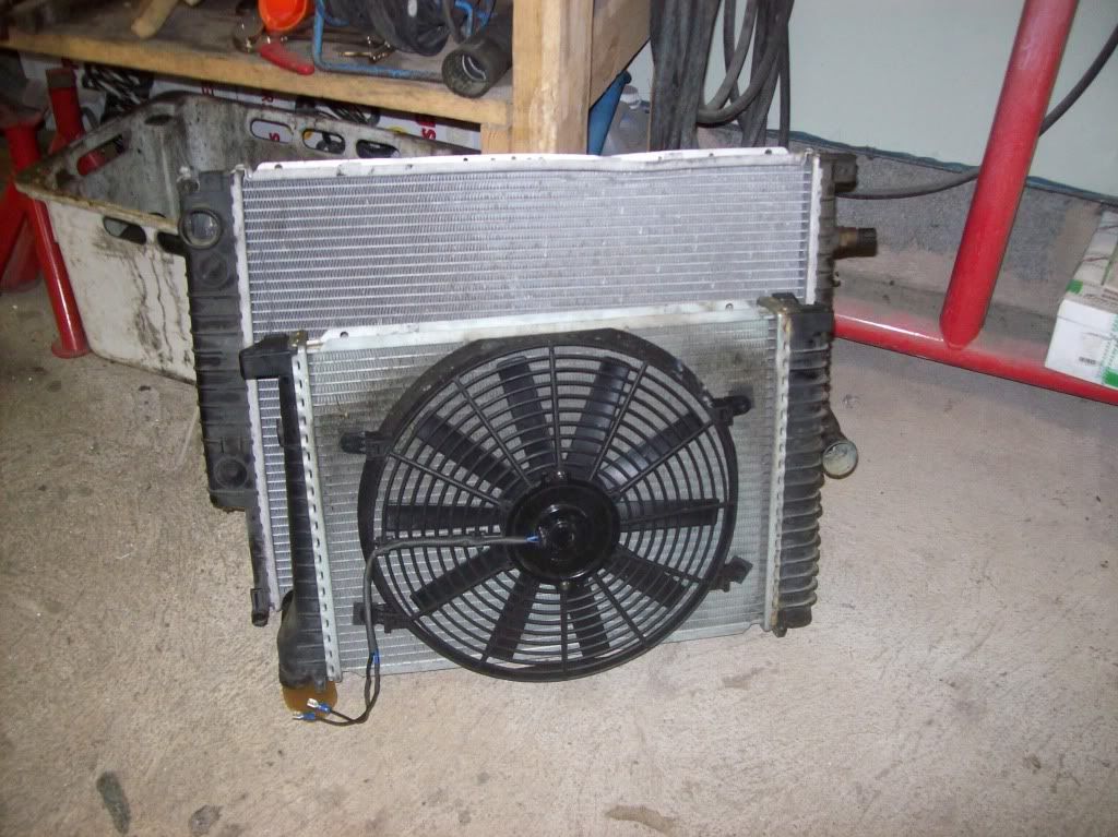

Största bekymmret har väl varit  att den har velat stiga i temp och ha tendens att vilja koka, trodde de var orginalkylaren som började säga upp sig så snålade lite och åkte till skroten och hittade på en bmw kylare modell större smile
http://i1024.photobucket.com/albums/y307/Monsterw/100_1440.jpg
Funkade riktigt bra efter bytet, trodde vi ja! efter bara några dagar så var de samma bekymmer igen!!! whaat?! rätt irreterande! aja bilen gick ju faktiskt att köra  men med ständig uppsikt på tempmätaren.. funkade som bäst när man körde på landsvägen och inte pressade allt för hårt. Så så fick de vara så länge.

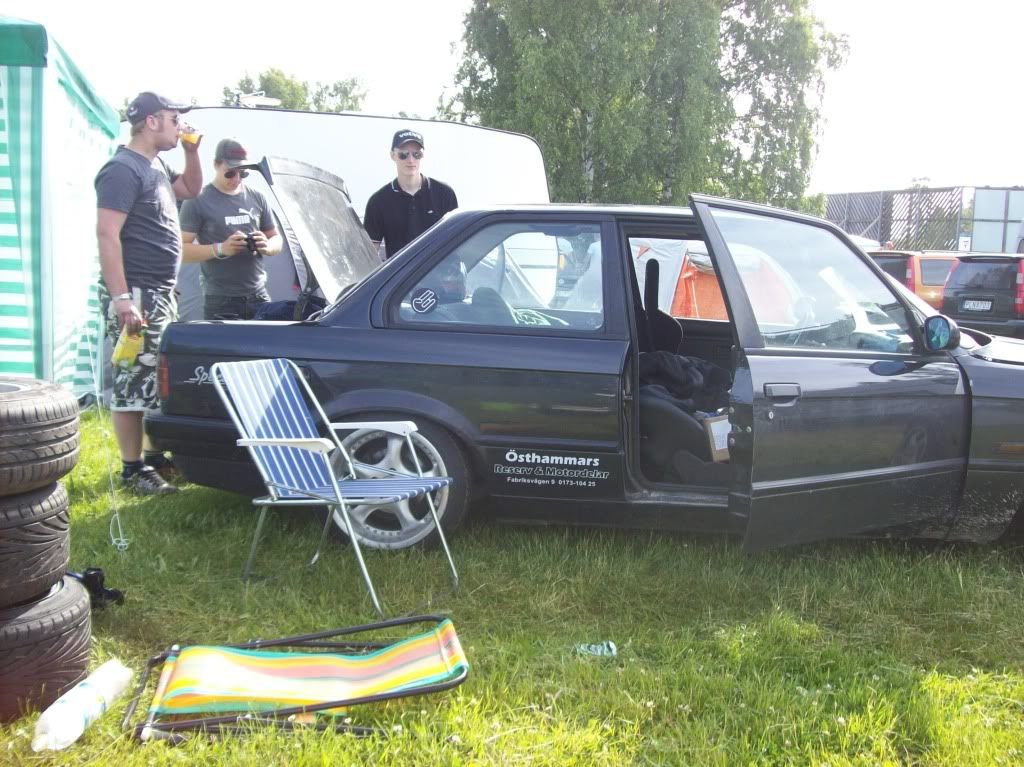

Var självklart också  ner till Gatebil på mantorp park !
http://i1024.photobucket.com/albums/y307/Monsterw/100_1449.jpg
Var i sällskap med raggeraggsocka och nosskirenibor som körde på banan på lördagen, riktigt trevlig helg trots de lite bitra vädret. Har tyvärr dåligt med bilder från den helgen.

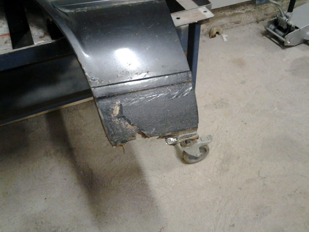

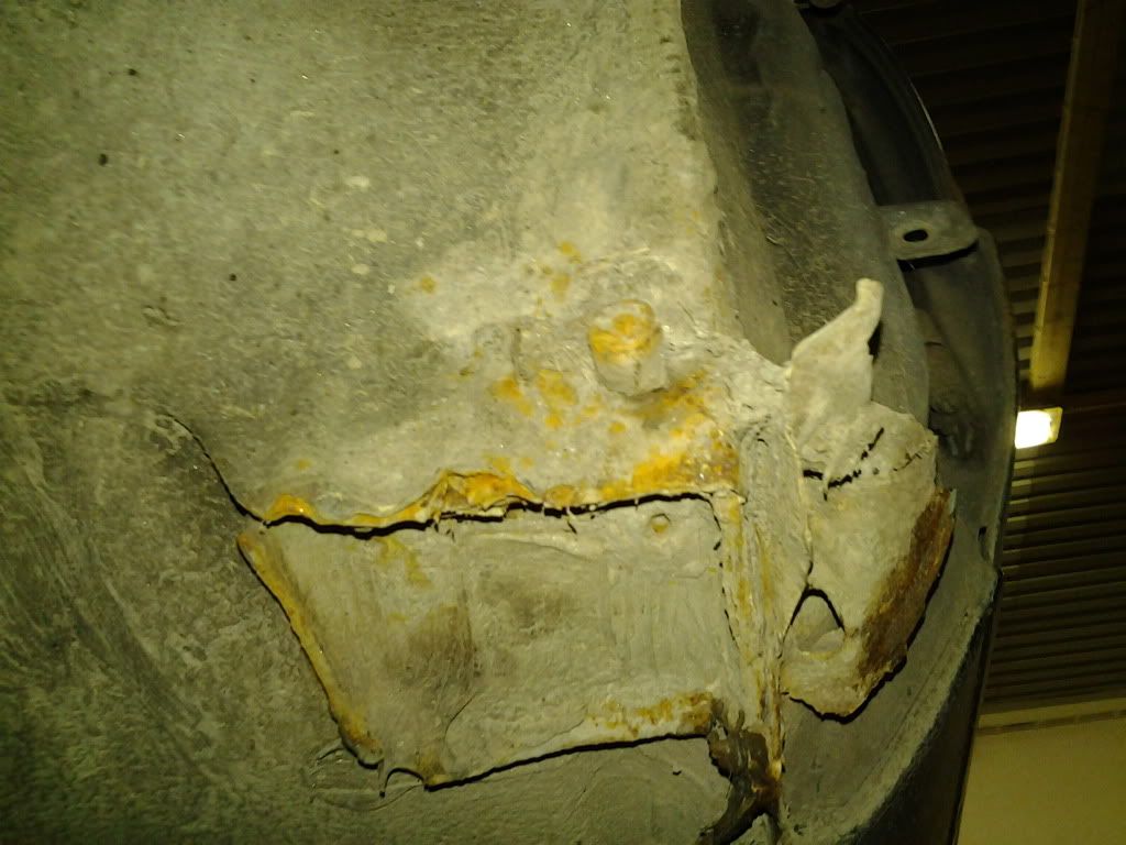

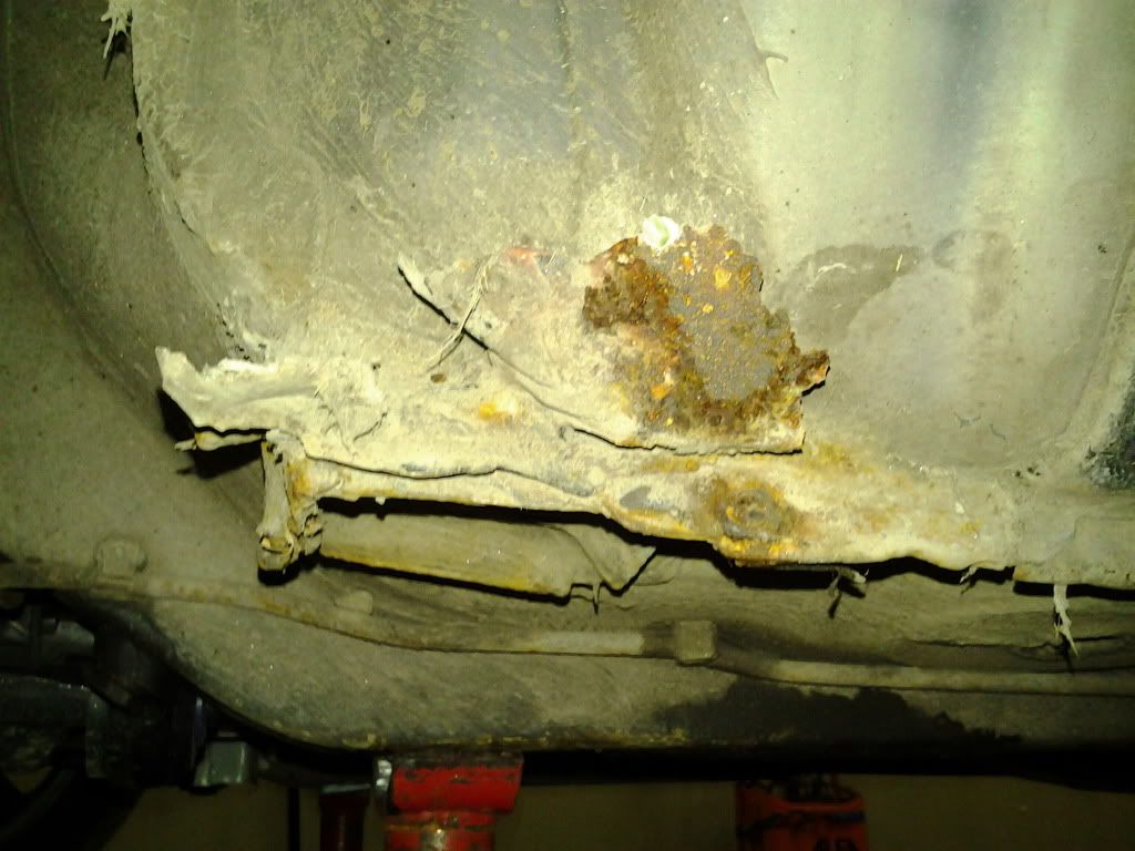

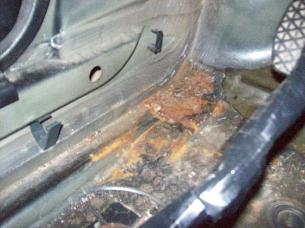

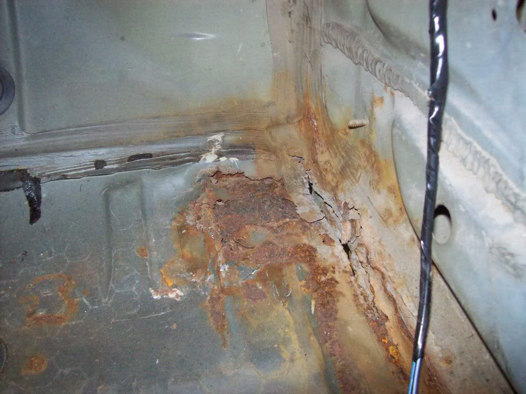

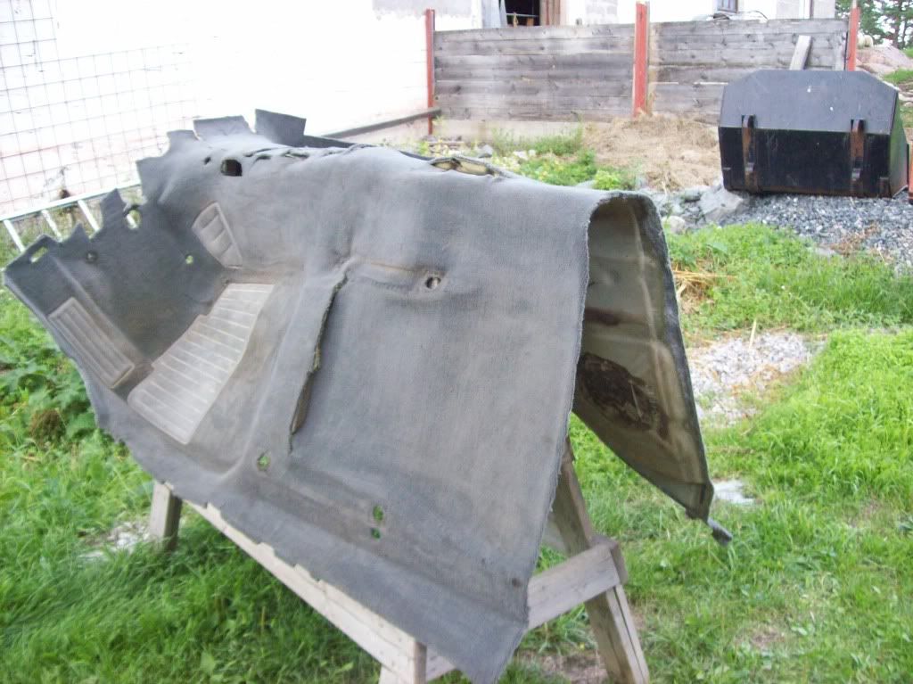

På vägen hem från mantorp så Märkte vi att de läckte in vatten i bilen.. kom ganska snart på att de måste vara hål i golvet.. mycke riktigt, när vi kom hem så slet jag ur mattan och hittade detta..
http://i1024.photobucket.com/albums/y307/Monsterw/100_1466.jpg
http://i1024.photobucket.com/albums/y307/Monsterw/100_1467.jpg
Trist men inte allt för förvånad då de är rätt vanligt på e30in

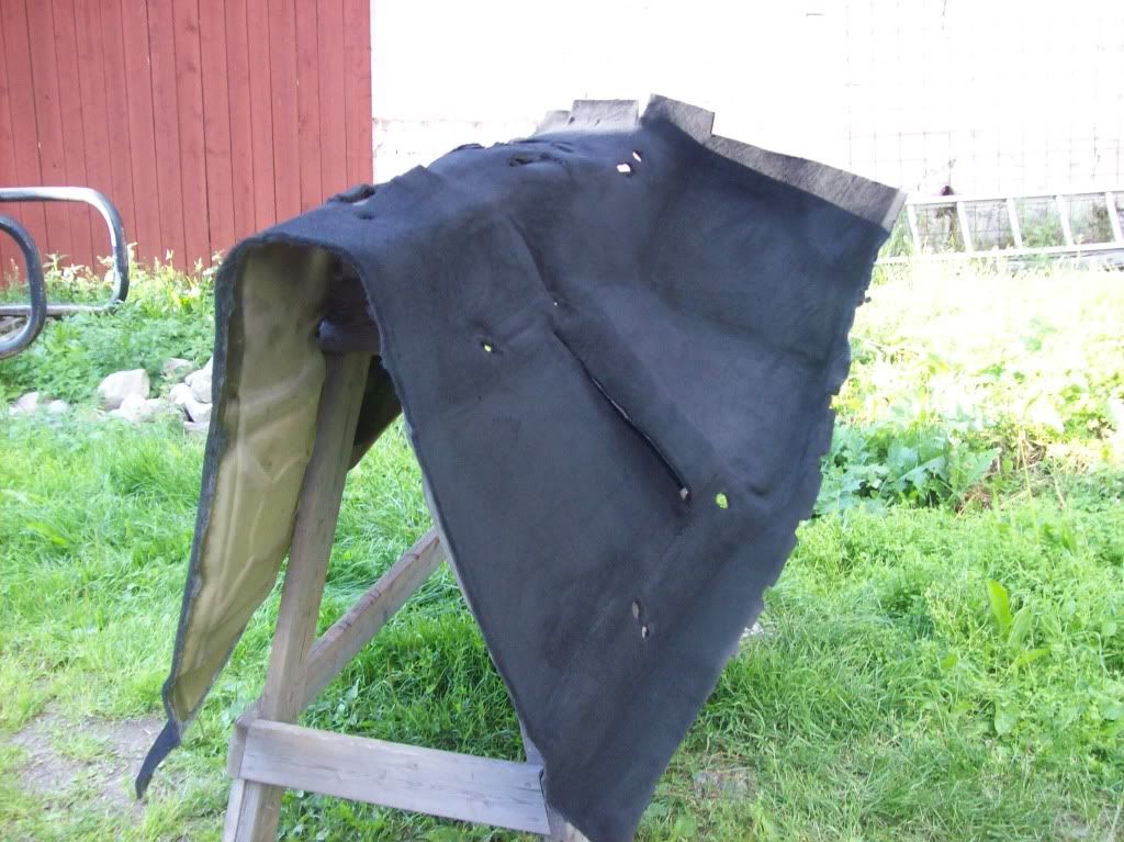

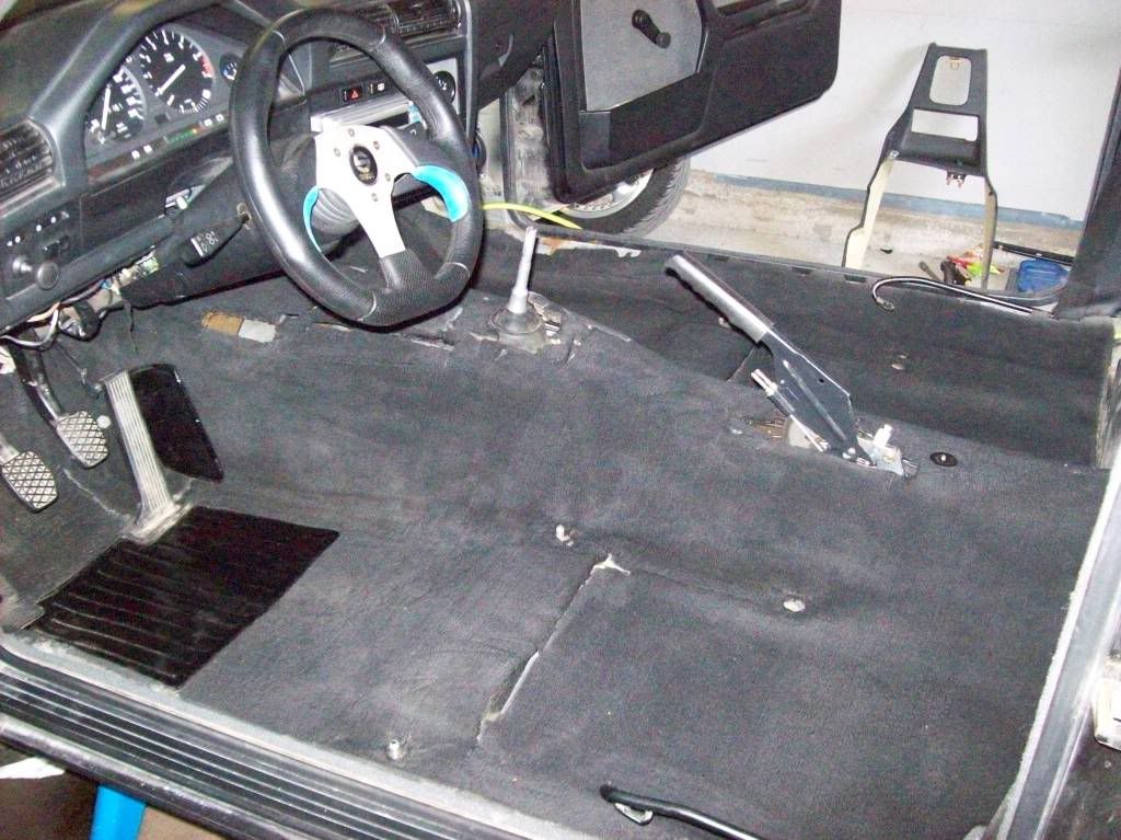

Rosten lagades och när den gråa och tråkiga mattan ändå var ur så passade ja på att lacka den svart smile
http://i1024.photobucket.com/albums/y307/Monsterw/100_1496.jpg
http://i1024.photobucket.com/albums/y307/Monsterw/100_1499.jpg
På plats i bilen smile
http://i1024.photobucket.com/albums/y307/Monsterw/100_1502.jpg
Förvånandsvärt hur pass bra de blev, mycket nöjd!

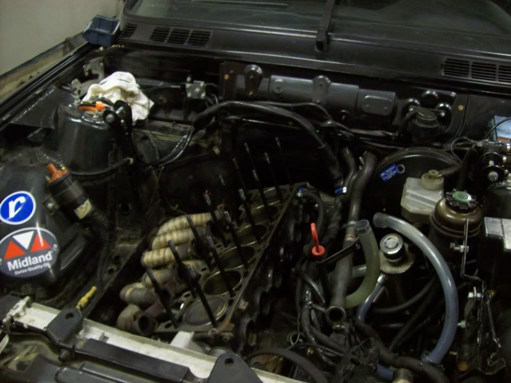

Till en början så hade jag inga planer på att vara med och köra Lunda driftingen men efter lätt övertalande av robin så var de bestämt, jag skulle vara med! På onsdag kvällen så tog jag bilen för att åka en sväng, märkte att den steg upp ovanligt fort i temp ( hade funkat riktigt bra trots tidigare bekymmret) svänge åt sidan och stängde av motorn, typ 95 grader visade temp mätare, misstankar om spricka i toppen kom upp, hmm röck ur oljestickan för att kolla hur olja såg ut och där visade de sig att  oljan var lite vitkladdig, skruvade av locket till oljepåfyllingen och såg vitt kladd där också..... sad gash! spricka i toppen bara några dagar före driftingen, trodde inte de skulle bli något köra alls.... sad Men senare samma kväll fick  jag höra att polaren hade skjutit två stora hål i blocket på sin m20i, tråkigt för han men en lycka för mig big_smile, åkte ditt och inspekterade. Blocket var helt slut!, en stake som gått av å slagit runt men som tur var så hade toppen hade klarat sig! big_smile och det visade sig att han hade m50turbo planer så m20 toppen vart till salu smile, var ju en rätt nice topp då den både var svetsad och så satt de z45 turbo kammen i smile, sagt å gjort så plockade vi av toppen från hans motor och slängde dit den på min istället big_smile

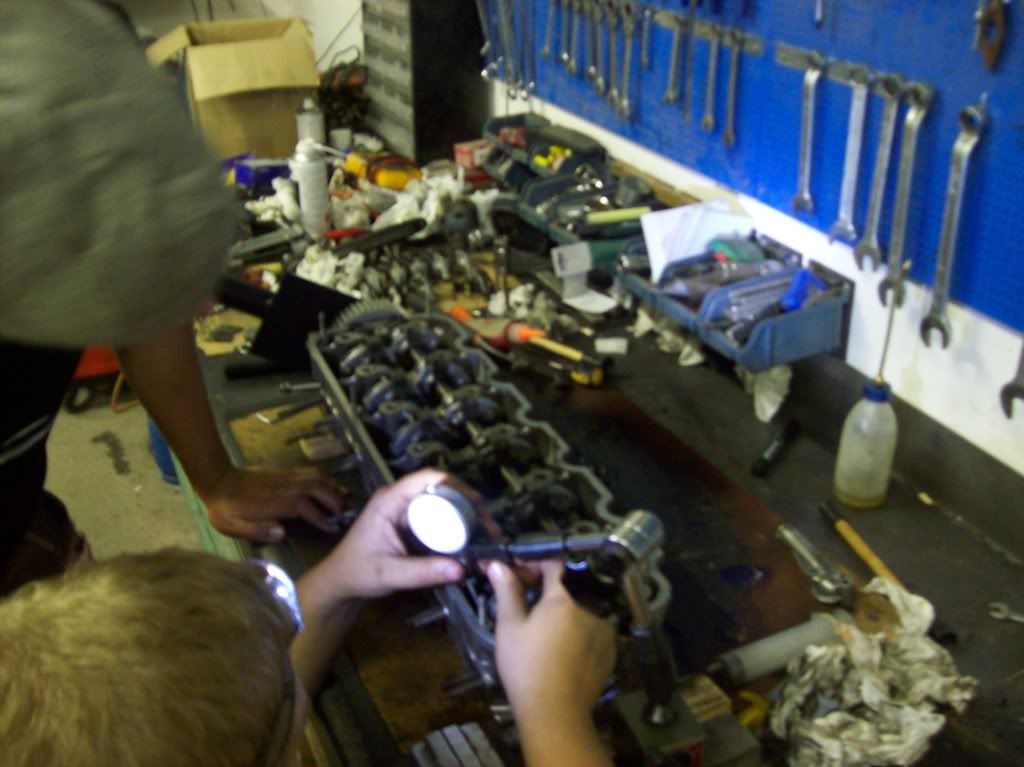

Var tvungna att byta ett par ventiler som blivit krogiga plus nån vipparm som gått av big_smile , annars var den som ny wink
Toppless;)
http://i1024.photobucket.com/albums/y307/Monsterw/100_1534.jpg
Kammen grov justeras in med indikatorklocka
http://i1024.photobucket.com/albums/y307/Monsterw/100_1532.jpg
Ny topp på!
http://i1024.photobucket.com/albums/y307/Monsterw/100_1535.jpg
kl 11 kvällen före driftingen så startades bilen efter många timmars skruvande, allt lirade direkt och bilen gick bra igen, och inga som helst problem med att den ville gå varm längre! jäkligt skönt big_smile så boven i de hela vara alltså bara en spricka i toppen hela tiden!!

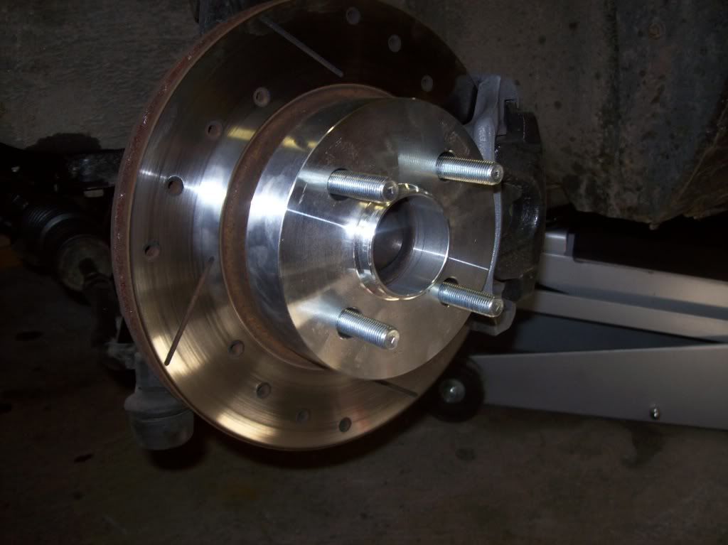

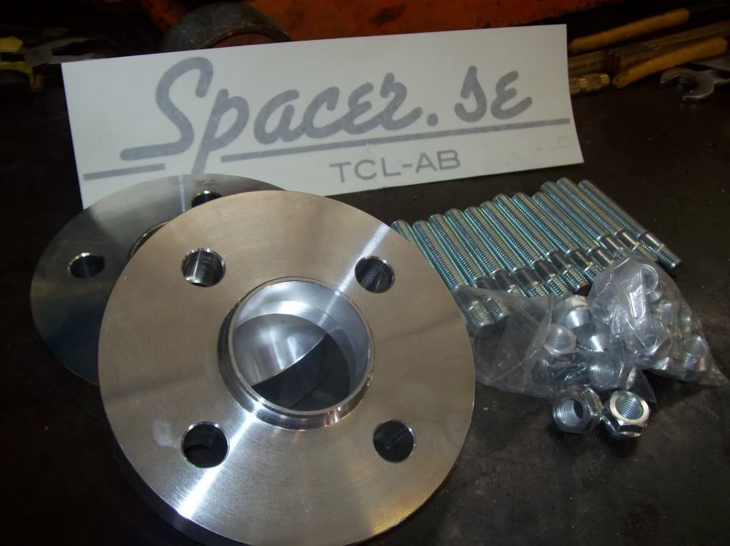

Har under sommaren också konvertera till pinnbultar i samma veva som spacers innhandlades
Tack Spacers.se för bra priser!
http://i1024.photobucket.com/albums/y307/Monsterw/100_1430.jpg
http://i1024.photobucket.com/albums/y307/Monsterw/100_1431.jpg

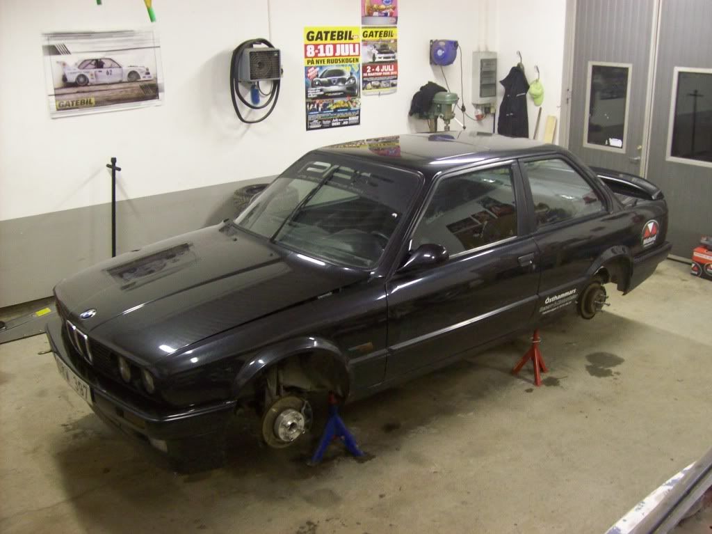

Nu står bilen i garaget och görs klar inför besiktningen 2011!
http://i1024.photobucket.com/albums/y307/Monsterw/100_1579.jpg

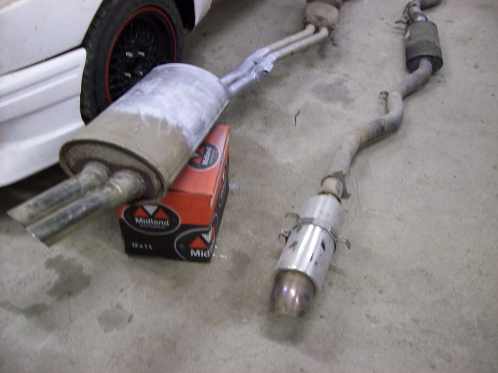

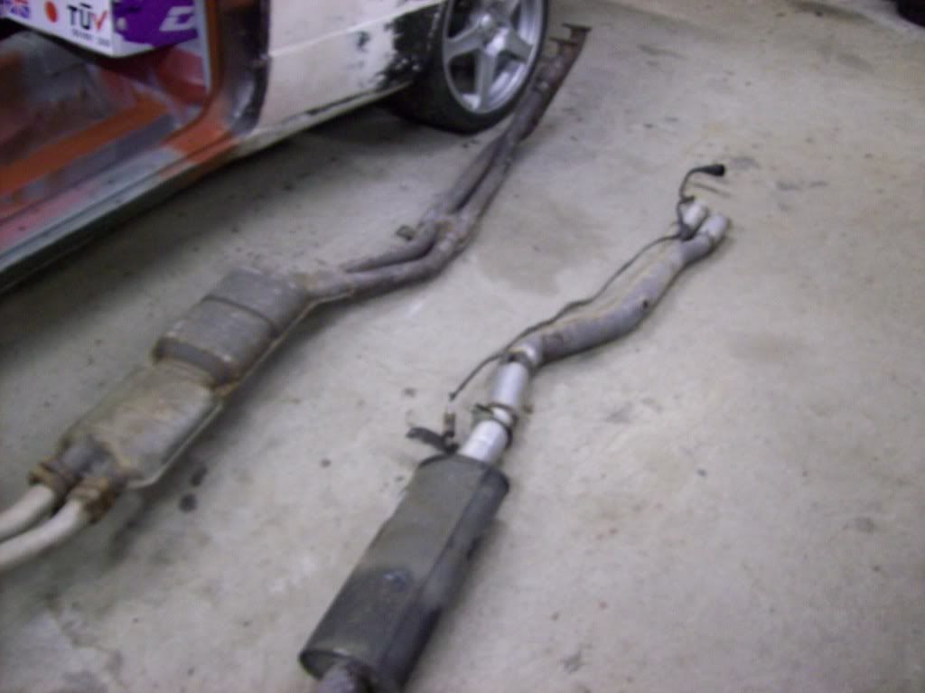

ja även avgaset kan ju säljas om någon i närheten vill ha de
http://i1024.photobucket.com/albums/y307/Monsterw/100_1610.jpg
http://i1024.photobucket.com/albums/y307/Monsterw/100_1609.jpg
2,5 tum med en simonsdämpare

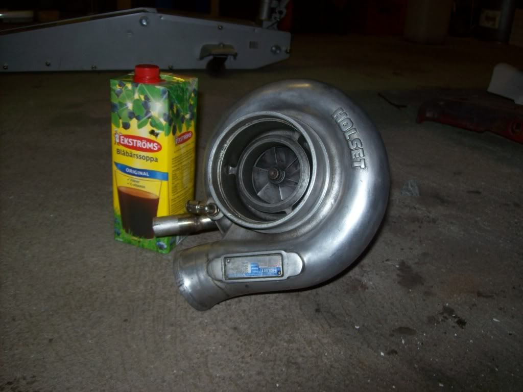

Bra projekt och snygg bil och kul att du ska bygga turbo!smile
Såg ut som riktigt bra körning på lunda!big_smile
178 Inlägg
18 oktober 2011
#126
Men Jonte... Ska du kolhydratsladda i skidspåret inför att åka Vasaloppet i vinter? Eller vad är blåbärssoppan till för? big_smile
Fin turbo, in med holset och ut med Murphy!

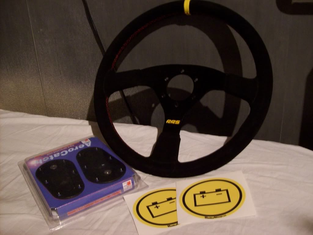

Fick hem en motivationshöjjjare här om dagen smile
http://i1024.photobucket.com/albums/y307/Monsterw/100_1631.jpg

Fått hem en fin stol till garaget också smile, är dock inte min sad, till brorsan bil smile
http://i1024.photobucket.com/albums/y307/Monsterw/100_1684.jpg

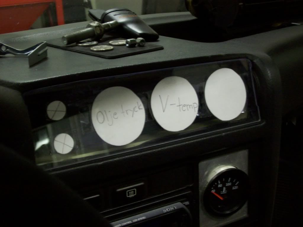

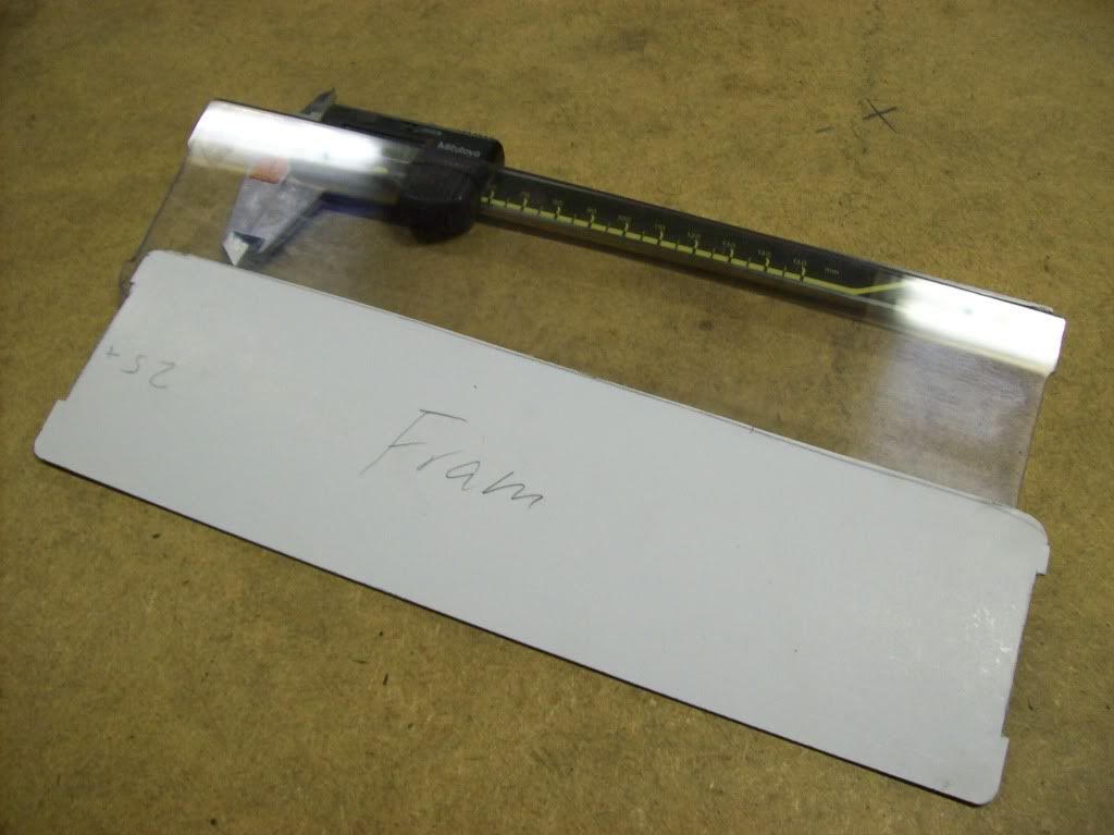

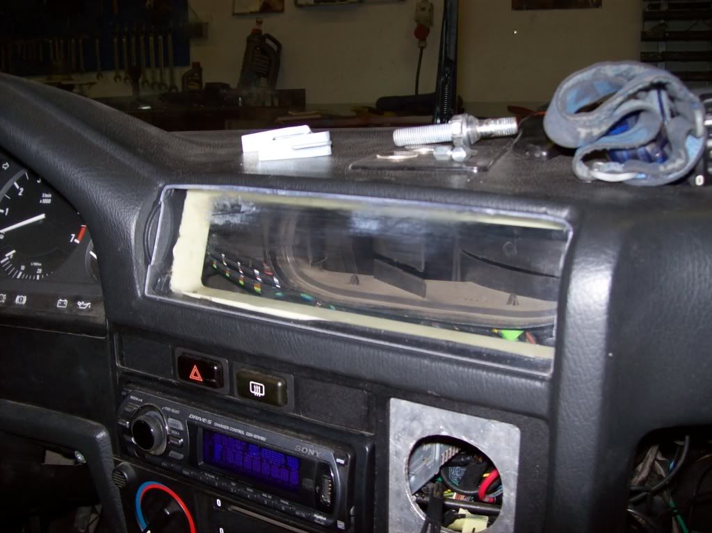

Har börjat gjort lite plats för några extra mätare i bilen
Gjorde iordning en bit i lexan som mätarna ska sitta i
http://i1024.photobucket.com/albums/y307/Monsterw/100_1706.jpg
Bort med gallret och dit med plast biten
http://i1024.photobucket.com/albums/y307/Monsterw/100_1704.jpg
Ja nåt sånt här är de tänkt att de ska se ut, 3 mätare och 2 lampor som kanske kan funka som varningslampor av nåt slag kanske...
http://i1024.photobucket.com/albums/y307/Monsterw/100_1718.jpg
men vad för mätare är det vettigt att ha sitta där?
oljetryck ska sättas där iaf,  fler förslag mottages gjärna smile

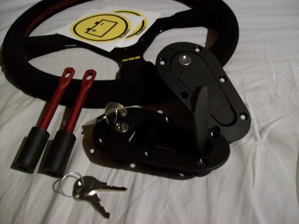

Har trillat in Ny ratt och låsbara huvlås  big_smile
http://i1024.photobucket.com/albums/y307/Monsterw/100_1690.jpg
http://i1024.photobucket.com/albums/y307/Monsterw/100_1693.jpg
Gammla ratten är till salu!

Trevliga grejer du fått hem, blir bra placering på mätarna där också. Lätt att ha uppsikt över dem. Finns ju en plats kvar till....Kanske Laddtryck?

Många andra som har satt mätarna där, ser rätt bra ut, finns ju inte så många andra ställen att ha dom på, ja laddtryck är kanske nåt att satsa på smile

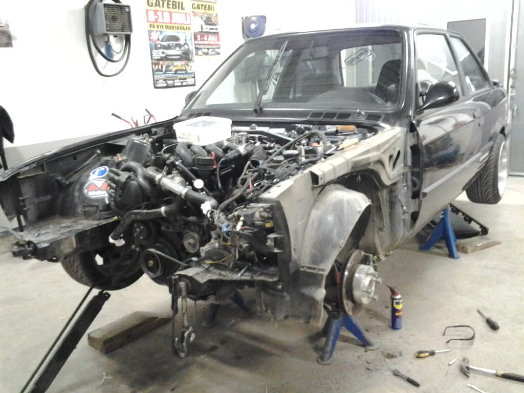

Nu när bilen äntligen är besiktigad så så har jag börjat dona lite med bilen på alvar smile
Bilder
http://i1024.photobucket.com/albums/y307/Monsterw/2011-12-27152017.jpg
http://i1024.photobucket.com/albums/y307/Monsterw/2011-12-28182404.jpg
http://i1024.photobucket.com/albums/y307/Monsterw/2011-12-29201458.jpg
http://i1024.photobucket.com/albums/y307/Monsterw/2011-12-31123018.jpg
http://i1024.photobucket.com/albums/y307/Monsterw/2011-12-31125120.jpg
http://i1024.photobucket.com/albums/y307/Monsterw/2011-12-31125044.jpg
http://i1024.photobucket.com/albums/y307/Monsterw/2012-01-01154144.jpg
http://i1024.photobucket.com/albums/y307/Monsterw/2012-01-01165527.jpg
http://i1024.photobucket.com/albums/y307/Monsterw/2012-01-01172239.jpg
http://i1024.photobucket.com/albums/y307/Monsterw/2012-01-01172249.jpg

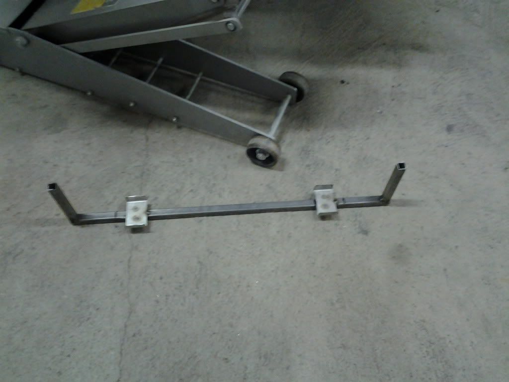

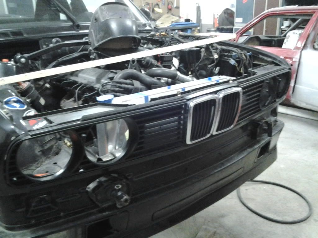

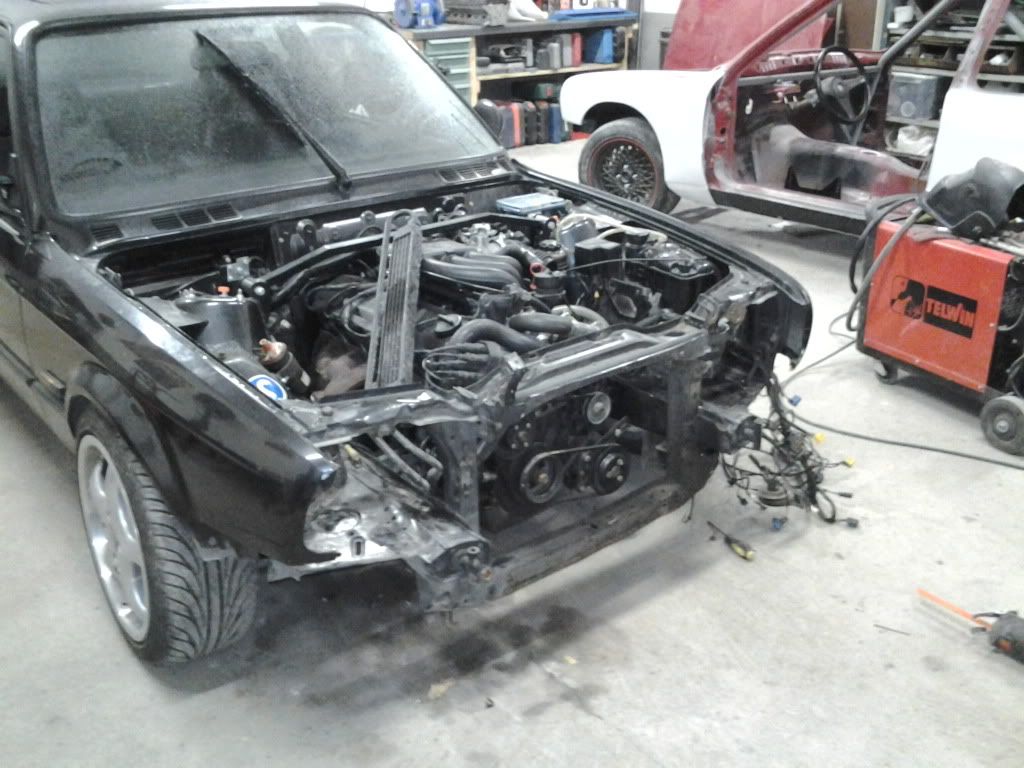

http://i1024.photobucket.com/albums/y307/Monsterw/2012-01-01172258.jpg
http://i1024.photobucket.com/albums/y307/Monsterw/2012-01-01194816.jpg
http://i1024.photobucket.com/albums/y307/Monsterw/2012-01-01195208.jpg
http://i1024.photobucket.com/albums/y307/Monsterw/2012-01-01194840.jpg

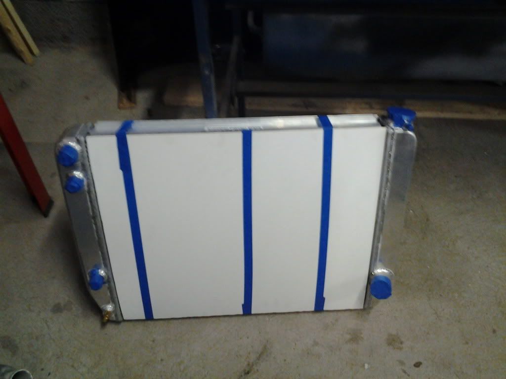

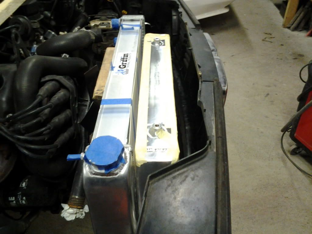

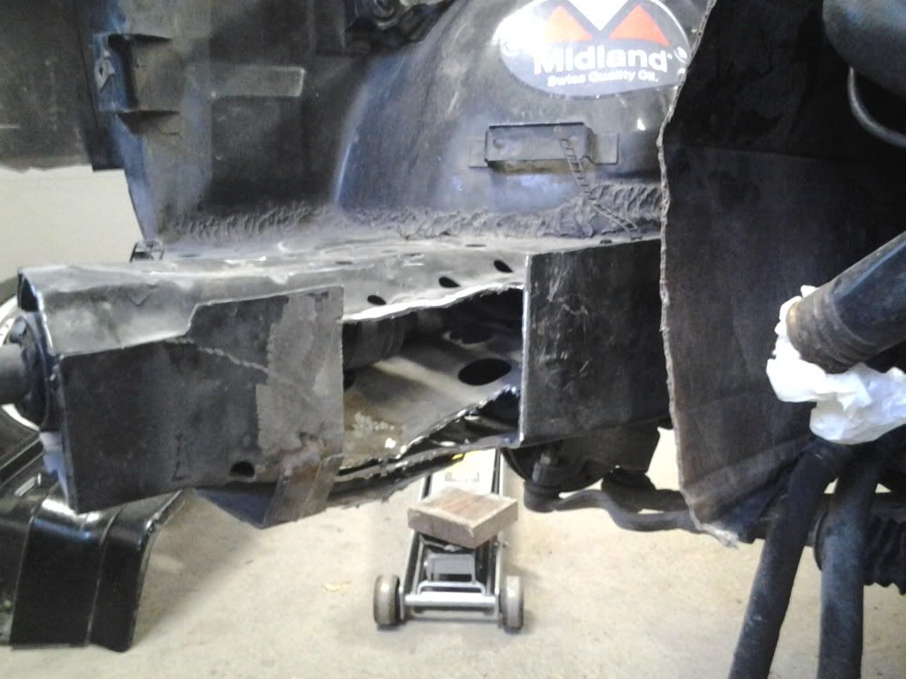

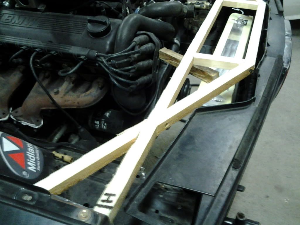

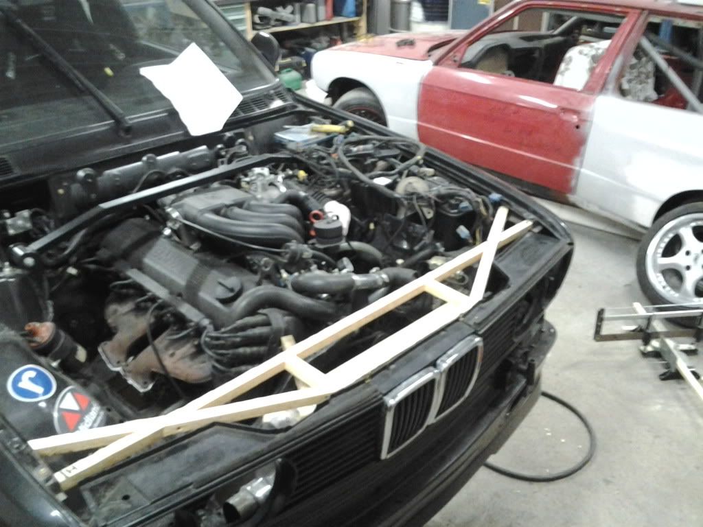

Så fronten byggs alltså om för att få plats med nya kylaren ordentligt, och därför åker orginal "frontramen" bort och ersätts av fyrkantsprofil som inte bygger lika mycket.

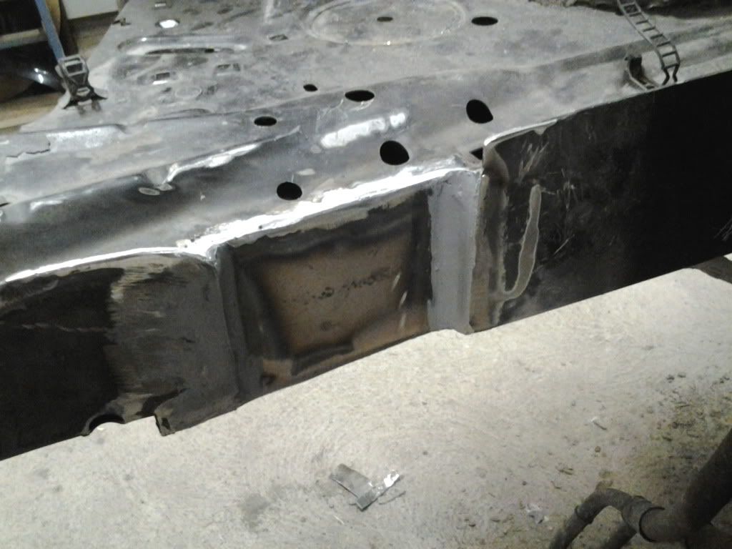

har också en del tråkig rost att fixa..
http://i1024.photobucket.com/albums/y307/Monsterw/2011-12-29201508.jpg
http://i1024.photobucket.com/albums/y307/Monsterw/2011-12-29201521.jpg
http://i1024.photobucket.com/albums/y307/Monsterw/2011-12-29201551.jpg
http://i1024.photobucket.com/albums/y307/Monsterw/2011-12-29201600.jpg

Dåligt med uppdateringar men kanske händer mer i garaget?smile
Ser bra ut med fetingkylaren och intercoolerns plats!big_smile
