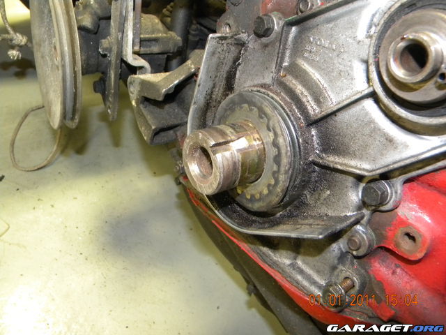

Va har du för vev? Har du b21/b23 vev så ska du ha den senare, har du b200/b230/b234 vev ska du ha det första.
Anslutningen på veven ser annorlunda ut mellan dessa två sorter

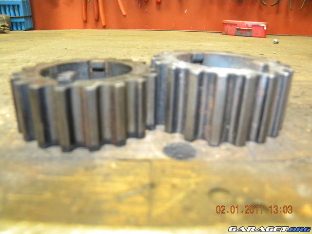

#93
kollade dreven idag. onga problem med bredden. bilder kommer imon då mitt batteri i kameran dog för mig.

här är en bild på kilspåret på veven. antar att jag ska ha den med halvmåne kilen??
https://www1.garaget.org/gallery/archive/89563/1035194_zy68fr.jpg

https://www1.garaget.org/gallery/archive/89563/1035196_26x3ta.jpg
som sagt inga problem med bredden med remmen. allt passar bra.
8v drevet till vänster o 16v till höger.

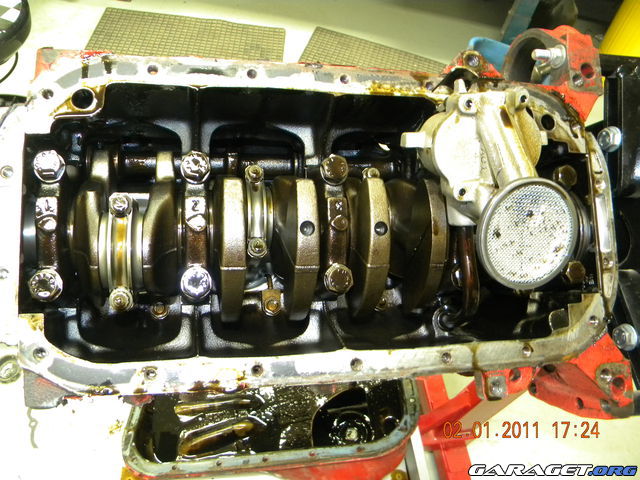

precis hemkommen. motorn e helt nerplockad o ligger på bordet.
ser ut som nytt allt ihop. smile
Blev förvånad hur nytt allt såg ut o vara
https://www1.garaget.org/gallery/archive/89563/1035401_xi628s.jpg

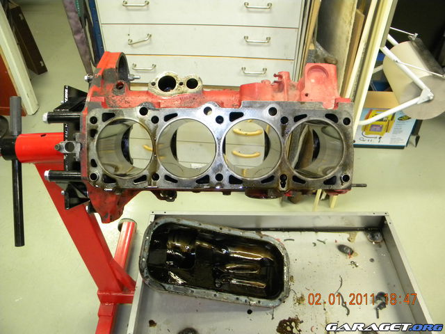

tomt FK Block
https://www1.garaget.org/gallery/archive/89563/1035404_vzz0nv.jpg

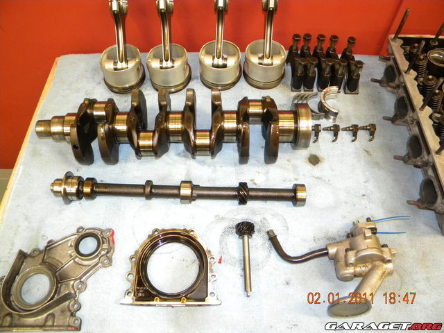

Godis mycket godis smilesmile
https://www1.garaget.org/gallery/archive/89563/1035407_f5qz6u.jpg
