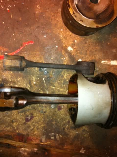

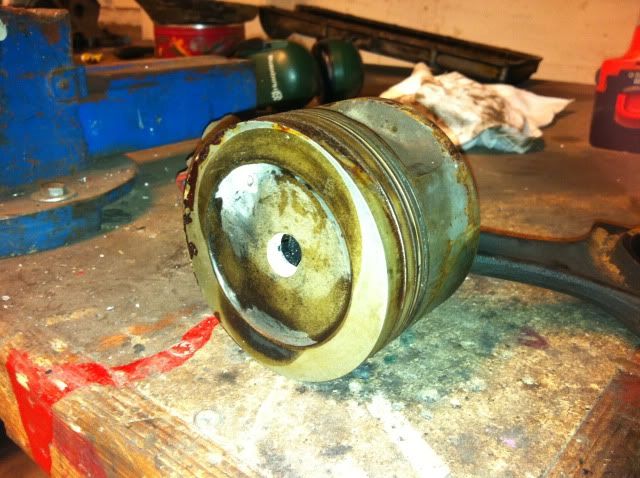

Kan även avslöja att kolven är riktigt mjuk, tog inte många sekunder att komma igenom med en alldaglig borr.... wink Dock så höll den bra för glidhammaren jag fick använda för att få ur kolven, eftersom den satt fastrostad i loppet ganska rejält.
Passade på att ta lite bilder för den intresserade wink :
http://i446.photobucket.com/albums/qq190/bensinskalle/IMG_0052.jpg
M-stake vs f:s tandpetare
http://i446.photobucket.com/albums/qq190/bensinskalle/IMG_0057.jpg
9 vs 14mm i bredd för den som undrar..............
http://i446.photobucket.com/albums/qq190/bensinskalle/IMG_0056.jpg

fan va fint jobbat mannen! big_smile
med andra ord blir de att svarva kolvarna 3 mm, bör man spara en "kant" på kolven så man inte svarvar av hela?
