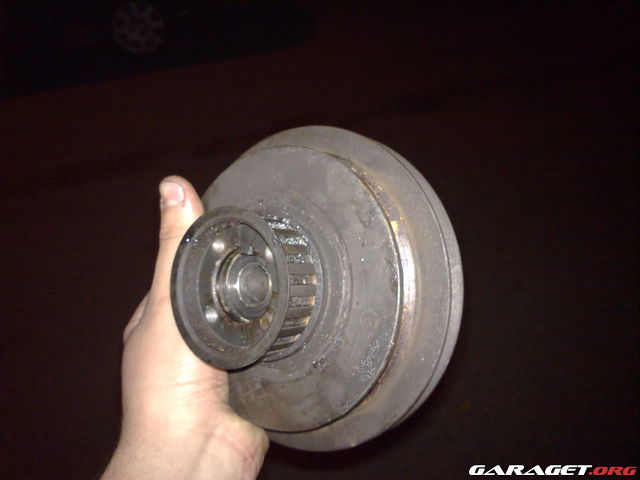

Gick på donatorbilen: Först med insexidén, gick inge bra  hmm   Spelade heller ingen roll om man lossade dessa då dom endast gjorde så att remhjulet satt fast mot kugghjulet, sen höll centrumbulten remhjulet på plats. Så det va omöjligt att lossa hjulet utan att dra loss centrumbulten.
https://www1.garaget.org/gallery/archive/87989/1013348_jmbjaq.jpg
Tog ett långt ledhandtag + hylsa och satte på och spjärnade mot något i motorrummet sen körde startmotorn några gånger och vips så va den lös.
Dock ville jag vara säker på hur jag ska dra dit hjulet igen innan jag lossar det på "den riktiga" bilen.
Antar att ett sånt här måste byggas då? Tvivlar dock på att en momentnyckel går in mellan balken remhjulet  hmm
   http://www.audi200.se/bilder/verktyg.jpg

Jag har då inte träffat på någon audi motor som både får låssa insektsbultarna och centrumbulten (jobbar som bilmekaniker).
För kamdrevet ska inte följa med remhjulet ut.
Så lossa inskekts bultarna och använd lite våld så ska det lossa.
Men skyll inte på min om du förstör drevet eller remhjulet wink
Svetsare
3 150 Inlägg
1 november 2010
Nej men insexorna höll bara remhjulet mot kugghjulet sen höll centrumbulten alltihop, svårt att förklara  tongue
Men även om du lossade insexorna så kunde du inte dela nånting då centrumbulten fortfarande tryckte remhjulet mot kugghjulet.
Men det centrumbulten gick loss med hjälp av startmotorn   tongue

Jag förstår vad du menar.
Visste inte att de hade det så, fast när jag väl tänker efter så har de samma konstruktion på audis diesel 5a.
Se till att dra åt den centrumbulten hårt med loctite. Vet att på dieselmotorn är det viktigt, men de "slår" lite mer än en bensinare visserligen...
