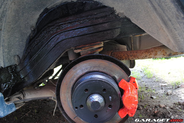

Nu är dagens arbete avklarat! Behöll t-shirten på idag eftersom att jag var så bränd från gårdagen så det var riktigt svettigt idag. cool Men har kletat på underredsmassa samt en massa färg på frambromsarna. Tycker det så mycket roligare ut så än när det är rostigt och en massa spindelnät. mad

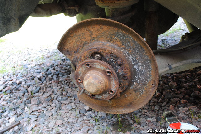

Börjat lite smått att gnida med stålborsten

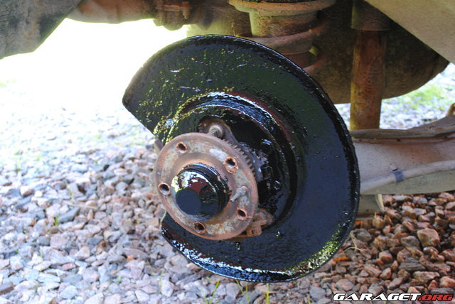

Ser ju lite roligare ut iaf

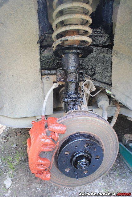

Färdiga resultatet med underredsmassa och skivan på. Den är lite rostig pga att bilen har stått stilla ett tag.

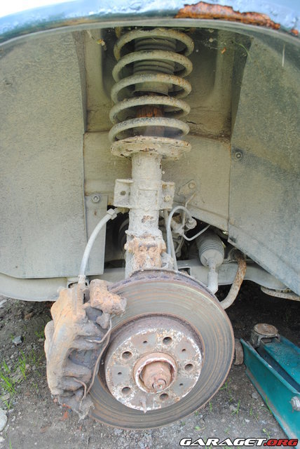

Som det såg ut när jag tog bort framhjulet

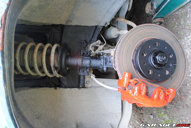

Kladdat lite grann lol
https://www1.garaget.org/gallery/images/39/38819/38819-52a7ffdd76894d7c922faf3395815c57.jpg
Rackarns, blev en liggande bild, aja, ni från vrida på skärmen big_smile Men så ser det ut i fram nu, klar förbättring mot vad det var innan!

Nu till det tråkiga, vi märkte att fjäderbenslagret på högerfram var glappt.. Så det är bara att plocka ner fjäderbenet och byta det. Satte kaffet i halsen när jag såg vad en sån kostade ny, så det får bli en bättre beg. Kostade ju mer än hälften av jag betalde för bilen ju... neutral
