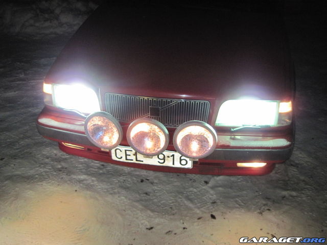

körde så 1 tag tills de kittet jag hade pajja. fast körde inte julas kit utan nått annat företags mins ej vilket då de va typ 1 år sen
men blev så här med bi-xenon h4 på 850in jag hade 35W 6000k
https://www1.garaget.org/gallery/archive/26826/831410_enqy3l.jpg
https://www1.garaget.org/gallery/archive/26826/840815_depqje.jpg
och de blir ingen värme av xenon som med glöd lampor och halogen lampor
hoppas du är nöjd med svaret

Intressant att alla som konverterat till xenon envisas med att fotografera hur bilen ser ut, istället för hur lyset lyser mot exempelvis en vägg... Men det kanske inte är bra lyse folk är ute efter?

tur man gjort allt för 100 år känns de som så man har en film över till folk som är intresserade wink
ungefär så här 6000k bi-xenon blir på 850

WOW!tongue
Bra att du skickade med bilder.
