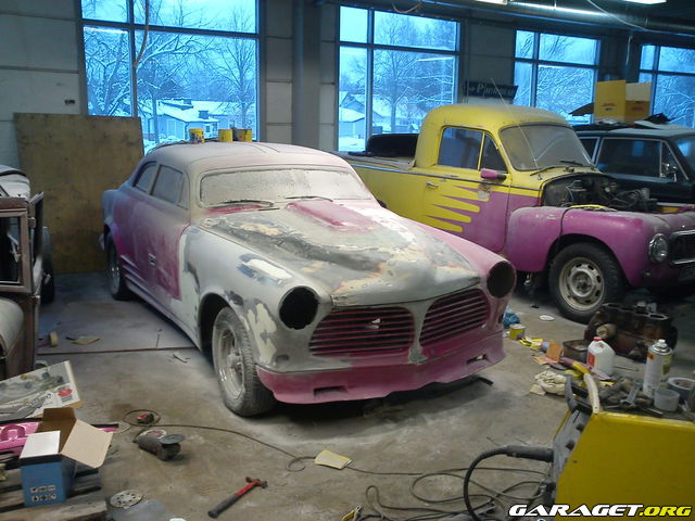

Liten update igen då.
https://www1.garaget.org/gallery/archive/135964/1040895_ehlejj.jpg
Fortsatt spackla å slipa.... Så det närmar sig iaf smile Men idag brann min slipmaskin upp så ska köpa en ny imorgon.
1 212 Inlägg
14 januari 2011
#151
du jobbar fortare än fort... lägg ner lite pengar på en bra slip.
vad fan! hela stolpen behöver inte vara grön, kör....

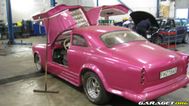

Vi har ännu inte fått sett nån bild på hur det ser ut bakifrån...
Undrar hur taket är förstärkt eftersom en stor del av det är borta i och med måsvingedörrarna... kanske ett lätt bockat rör eller nåt i mitten som följer taklinjerna.. ??
** Volvo 765 Dieselkonvertering på G, D24TIC motorpaket sökes **
135 Inlägg
17 januari 2011
#156
Här kommer en bild på bakänden smile Dock ett gammalt kort från innan jag ägde bilen.
https://www1.garaget.org/gallery/archive/135964/1042446_c0otxg.jpg
Taket är förstärkt med rejäla fyrkantsjärn fastsvetsade mellan måsvingedörrarna smile Längre bak vet jag inte hur förstärkningarna ser ut för innertaket är i vägen tongue
3 292 Inlägg
17 januari 2011
#157
Snyggt.. big_smile   leker med tanken om man skulle ha en amazon.. och att man skippar måsvingedörrarna.. undrar hur lång tid det skulle ta att göra ett liknande bygge.. om man är lite flitig alltså.. ?

3 292 Inlägg
17 januari 2011
#158
buick_68 skrev:
http://www1.garaget.org/gallery/archive/135964/1042446_c0otxg.jpg
Den är säkert åxå förstärkt med fyrkantsjärn mellan hjulhusen i tröskeln under där låset till dörrarna sitter.. det är nog mest troligt att det är så... skulle ju iaf vara ett bra alternativ åxå eftersom det är ett tomrum..

Danne_1977 skrev:
buick_68 skrev:
Jajamen det sitter förstärkningar där också. Fick med några gammla polaroidkort från när den byggdes som visar förstärkning från bakre hjulhus och framåt.
