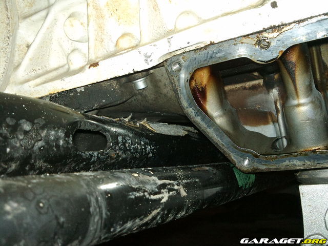

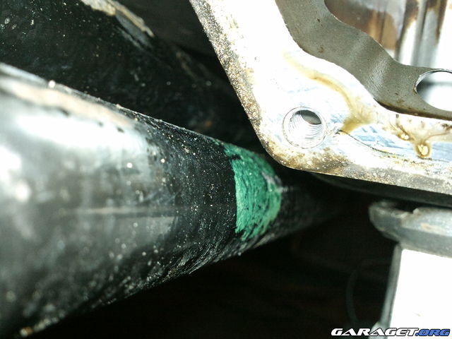

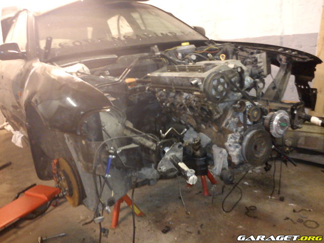

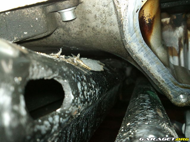

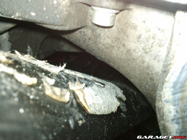

Problem nr1. Varför tar olje tråget i...Kenneth alm sa att han sänkte sin motor i framkant för att den inte skulle ta i huven och han kör s2 oljetråg men hans tar inte i men det gör mitt och om jag hissar upp motorn lite så tycker jag den luta bakåt...sen tycker jag motor pekar snett å vänster sett framifrån bilen, men kanske är en synvilla oxå...
Lägger upp lite bilder på mine problem så kanske jag kan få nå vettiga tips att jobba utifrån.
På bilderna på tråget då har jag hissat upp motorn lite. Det är krängaren som ligger lite väl nära...Tar jag bort lilla tråget så går den å sänka lite mer annars tar det i för mig men ingen annan? ??? ?? ? ?

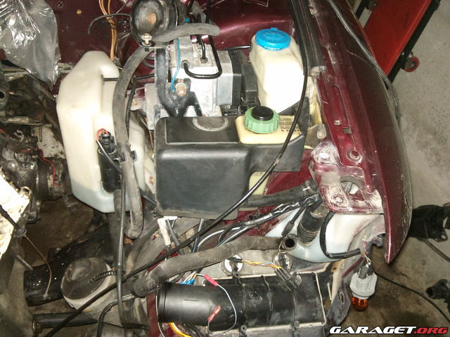

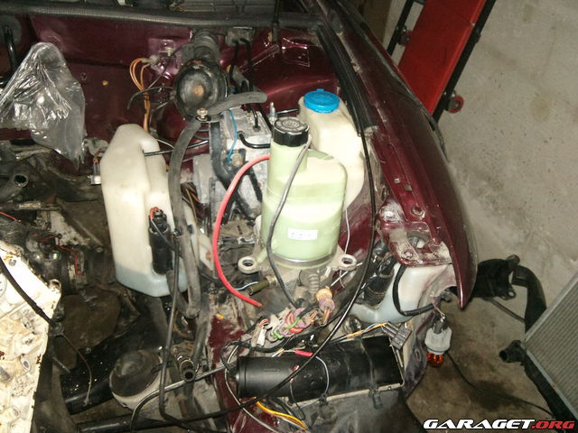

Problem nr 2: Vart ska jag göra av nya servopumpen? tongue

Vet inte vilket "lilla tråget" är, jag har AAN motor rakt av, alltså från en S4.

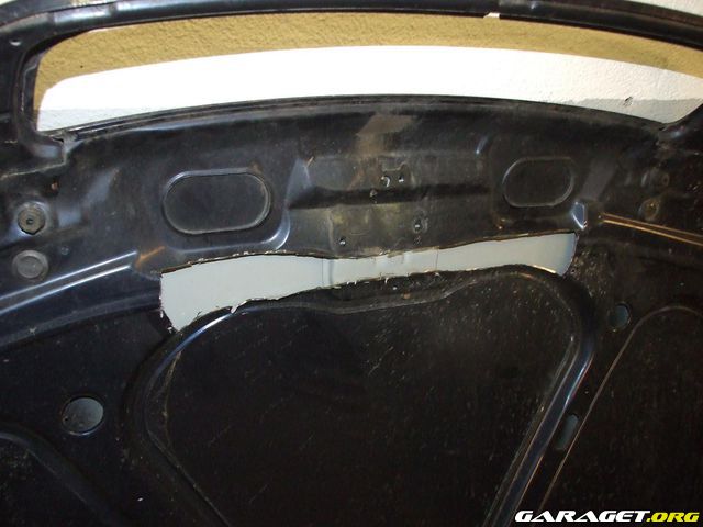

Jag har "centrerat" min motor nu, för jag har skruvat ihop motor med A4ans växellåda, och sen skruvat fast lådan i sina fästen, kardan och drivaxlar osv, så motorn går bara att justera i höjdled för mig. Därefter lade jag 10mm distanser mellan oljetråget och balken. Ventilkåpan tog då i huven lite så att den inte gick att stänga:
https://www1.garaget.org/gallery/archive/23022/1019936_pasbde.jpg
Vet inte om det är där du fastnat eller om det är ännu värre på din? Tror dessutom tråget är bökigare från S2an, men det kanske bara är synvilla?
I vilket fall så kapade jag dubbelplåten:
https://www1.garaget.org/gallery/archive/23022/1012614_12360g.jpg
Och huven gick då att stänga:
https://www1.garaget.org/gallery/archive/23022/1012615_gx0cfs.jpg
Är det inte så att ALM kör med modifierat tråg i a4an? "Ombygd bunnpanne"
En bild här, vet att kvaliten är kass och är osäker om den hjälper dig, men du kanske ser nån skillnad på våra tråg?:
https://www1.garaget.org/gallery/archive/23022/1019939_3hm8do.jpg
Hoppas du blev nå klokare och kör hårt! smile

Det "lilla" tråget sitter på sidan om oljetråget på Audi s2,rs2 och 7a...Där går oljereturen in på bilar med AC från fabrik.
Jasså trodde du hade bytt tråg eftersom man inte serditt oljetråg på bilderna i din projekttråd sad
tråget är nog bökigare på audi s2 aom det verkar..ska ordna ett s4a oljetråg för å se om det stämmer bättre.
Tack för tipset Mäki smile

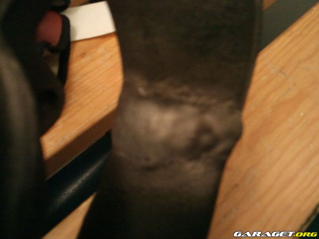

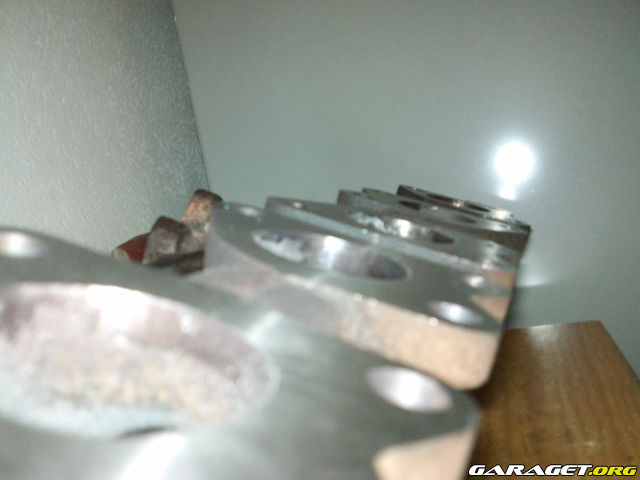

Fick hjälpa av Ove Hall med att plana grenrör efter att Mats-Olov lagade det åt mig i onsdags, lika bra att låta folk som vet vad dom gör utföra jobbet å bra vart det dessutom! big_smile
så skall det sedan iväg på blästringen även lite andra grejor.

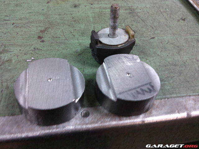

Pratikanten Robin fräste 2 spår på varje bit som skall bli infästningen vid motor kuddarna smile
så ja jag har inte gjort mycke mer idag än att titta på big_smile
Ove Hall vid spakarna.
https://www1.garaget.org/gallery/archive/61907/1020088_elzm0n.jpg
Resultatet vart kanon tycker jag.
https://www1.garaget.org/gallery/archive/61907/1020089_0q9uv1.jpg
Lagningen ser grov ut men slipar man å sen blästrar får man det snyggt
https://www1.garaget.org/gallery/archive/61907/1020090_26m6mr.jpg
Robin gjorde även en centrering så jag enkelt kunde borra upp hål sedan.
https://www1.garaget.org/gallery/archive/61907/1020091_t3ozjb.jpg

Referenser på vad? Jag förklarade hur ja riktade upp den, genom att dra fast låda, kardan och drivaxlar så hamnade motorn i en viss vinkel i ett visst läge, sen är det bara höjdjusteringen kvar. smile

Med referense så menar jag vilka punkte du mätte in motorn så den satt rakt. tongue
aha så det är fasta lägen alltså..tänkte att man kunde lossa växel låds fästena och rikta om den.
tycker ändå den sitter snett på nå vis sad
