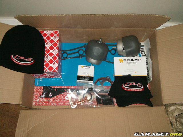

En låda med godis har anlänt ifrån.....
https://www1.garaget.org/gallery/archive/61907/1020925_u0tk0l.jpg

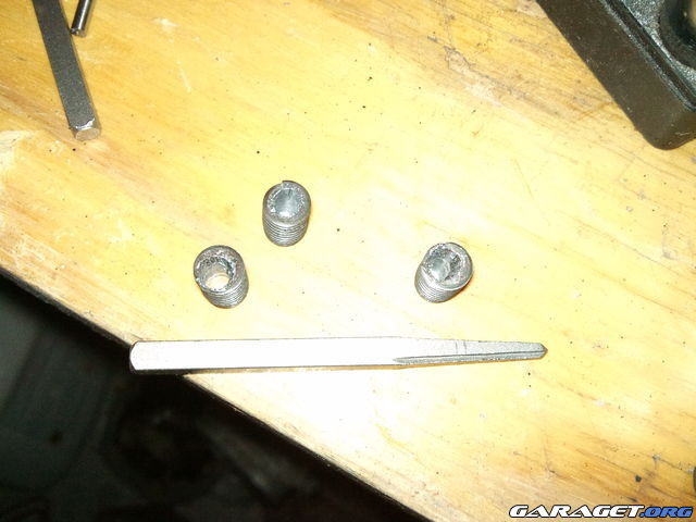

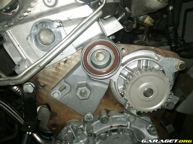

Denna helg kanske inte har varit så produktiv men har jobbat extra å haft lite annat i skallen.
Idag iaf så tog jag ur dom 3 pinnbultarna som gått av i toppen och bytta ut alla andra så nu är det nya å fräscha pinnbulta rakt igenom smile
Monterade även nya vattenpumpen och löprullen idag.
