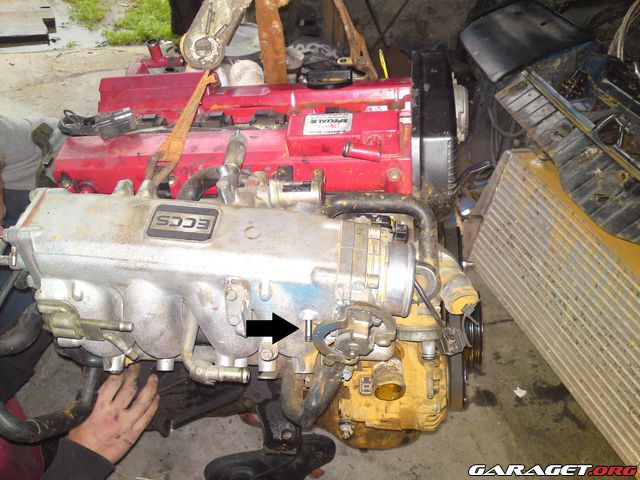

Det är vacummet big_smile Vet ej hur dom funkar men tror det är ett mottryck som skapas så där blir motsånd.
Frågan e fan va de e för grunka dock big_smile
https://www1.garaget.org/gallery/archive/68257/1016841_52284b.jpg
Där pilen är har du vacuum perfekt för dumpen tongue

Jag hade min enbart där. Drog om och dona med vacuumet så fick tillslut inte så mycket. Men köp t-kors o mata dumpen med vacuumet där så blir de inget fel.

ahh okej en t-koppling vid den "pinnen" som stack ut som du rekomenderade?... men första bilden ja visade där det går ner till den "behållaren" eller va man ska säg som liknar en dump... va gör man me den.. bara skita i eller?.. samt är det bara å köpa vanlig vaccum slang på typ biltema eller dylikt?

Den konstiga har ja inte sett innan. Kör hellre med lite mer värme tåliga slangar än biltemas vacuumslang. jag smällte min sen fick det bli bränsle slang big_smile
Yes. En liten slangbit - t-kors - slang till höger o vänster big_smile
